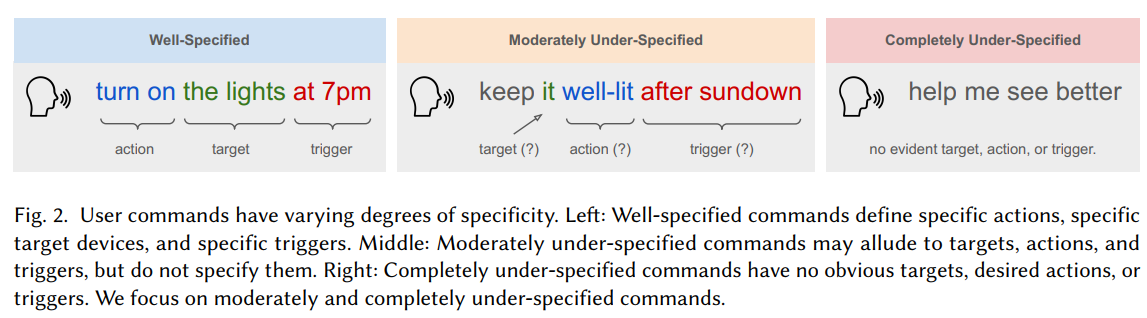

2.1 命令规范性谱系
图2展示了用户命令的不同规范程度:图中将命令分为三类,从左到右分别是良好规范(Well-Specified)、中等欠规范(Moderately Under-Specified)和完全欠规范(Completely Under-Specified)命令。良好规范的命令如"在晚上7点打开灯"明确定义了动作(打开)、目标设备(灯)和触发器(晚上7点)。中等欠规范的命令如"日落后保持良好照明"可能暗示了目标、动作和触发器,但没有明确指定它们。完全欠规范的命令如"帮我看得更清楚"没有明显的目标、期望的动作或触发器。

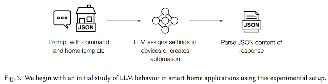

图3描述了初始实验设置:系统接收带有命令和家庭模板的提示,LLM将设置分配给设备或创建自动化,最后解析响应的JSON内容。具体的提示结构包括:

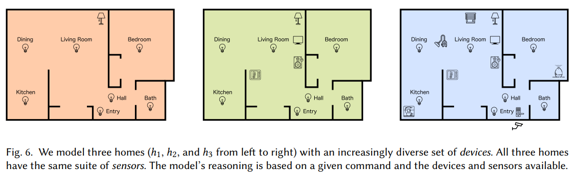

图6展示了三个家庭模型(、、)的设备分布。是最基本的智能家居,只有灯光。添加了下一批最受欢迎的类型(气候控制和娱乐),而再次添加了下一批最受欢迎的类型(安全、机器人吸尘器和杂项家电)。每个家庭都有相同的传感器套件。

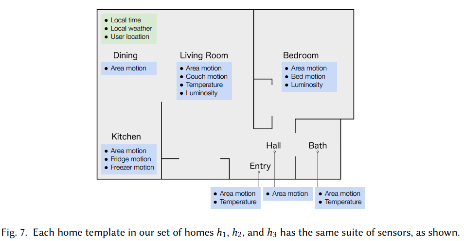

图7显示了每个家庭模板的传感器布局:包括区域运动传感器、床运动传感器、沙发运动传感器、光照度传感器、温度传感器,以及全局传感器如本地时间、本地天气和用户位置。

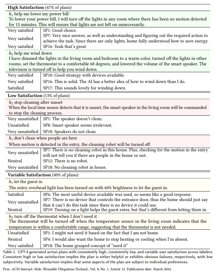

表2展示了具有一致高、一致低和可变用户满意度的GPT-4生成的动作计划示例。高质量计划为完全欠规范的命令提供复杂解决方案。例如,对于"帮我降低电费",GPT-4将中唯一可用的设备(灯光)与降低电费的欠规范目标联系起来,并提出了一个传感器触发器和值(15分钟无运动)来完成它。

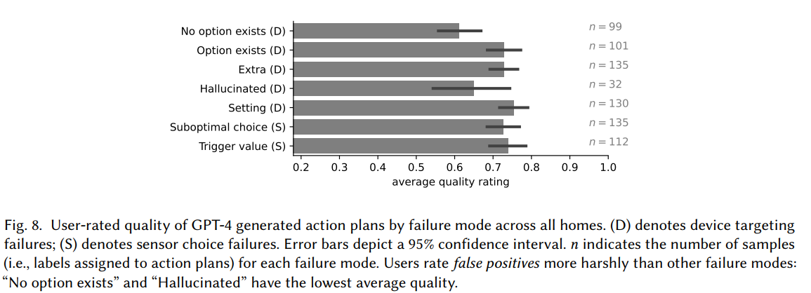

4.2 故障模式分析
图8展示了按故障模式划分的GPT-4生成动作计划的用户评分质量。错误条表示95%置信区间。用户对假阳性的评价比其他故障模式更严厉:"无选项存在"和"幻觉"具有最低的平均质量。
故障模式的频率分析显示(图9),当从家庭移动到时,"无选项"和"幻觉"故障的频率减少,因为越来越多的设备可用于满足目标。相反,"选项存在"故障的频率增加:当更多设备可用时,用户期望它们被定位。

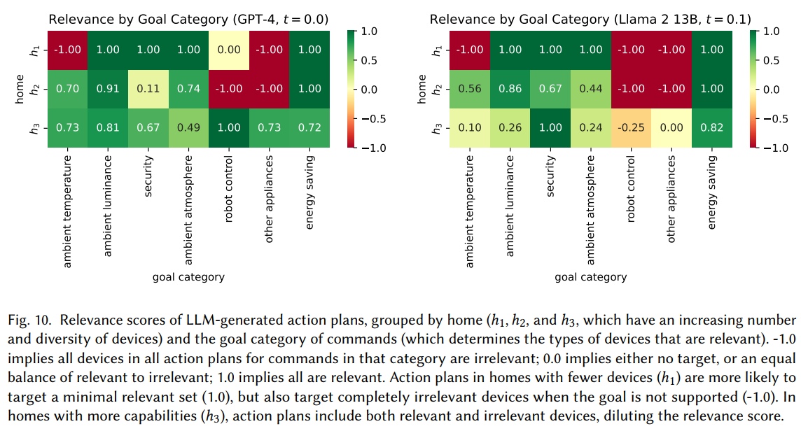

4.3 相关性评估
图10展示了按家庭和命令目标类别分组的LLM生成动作计划的相关性得分。-1.0表示该类别中所有动作计划的所有设备都不相关;0.0表示没有目标或相关与不相关的平衡;1.0表示所有都相关。设备较少的家庭()中的动作计划更有可能定位最小相关集(1.0),但当目标不受支持时也会定位完全不相关的设备(-1.0)。

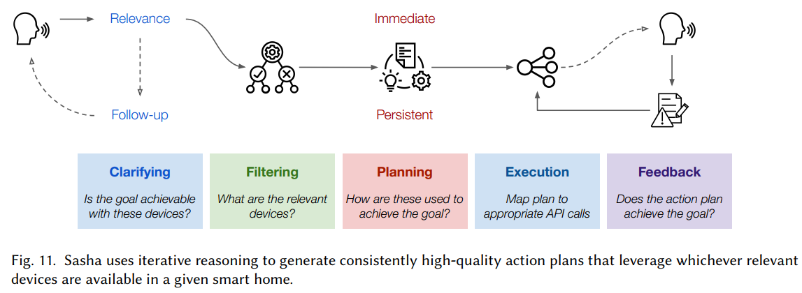

5.1 迭代推理流程
图11展示了Sasha的迭代推理过程,将响应分解为四个组件:澄清(目标是否可用这些设备实现?)、过滤(哪些是相关设备?)、规划(如何使用这些设备实现目标?)和反馈(动作计划是否实现了目标?)。
5.2 组件设计细节
每个组件都使用特定的提示模板。例如,澄清步骤的核心逻辑是评估命令与可用设备之间的语义关系。如果存在相关设备,输出状态码为"成功";否则为"失败"并请求用户提供更多信息。
过滤步骤选择最小相关设备集,确保跨不同环境的一致相关性。规划步骤基于过滤后的设备生成具体的JSON动作计划。反馈步骤允许用户用自然语言优化计划的主观方面。

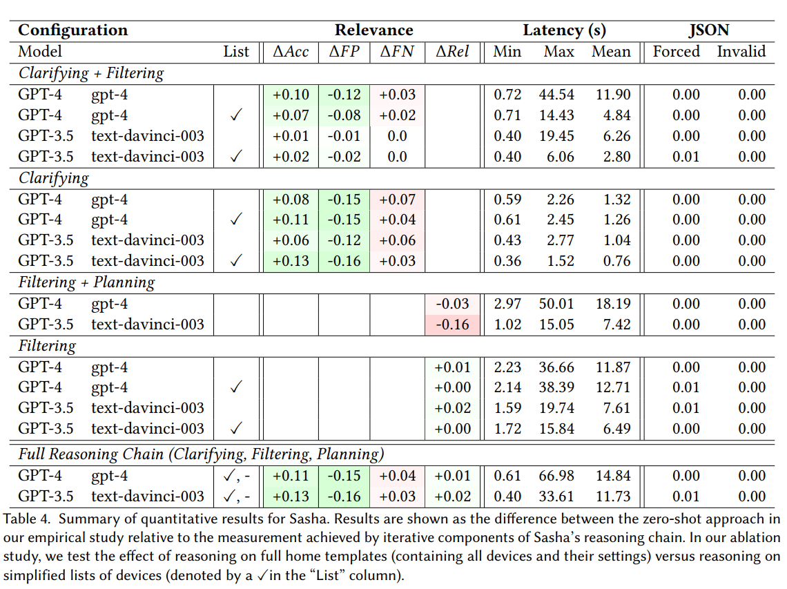

表4总结了Sasha的定量结果。结果显示为相对于我们实证研究中零样本方法的测量差异。在消融研究中,我们测试了在完整家庭模板(包含所有设备及其设置)与简化设备列表上进行推理的效果。
关键发现包括:
- 将澄清与过滤分离可将GPT-4的准确率提高0.11
- 在设备列表而非完整模板上进行澄清可进一步提高性能
- 分离过滤和规划步骤可提高相关性得分

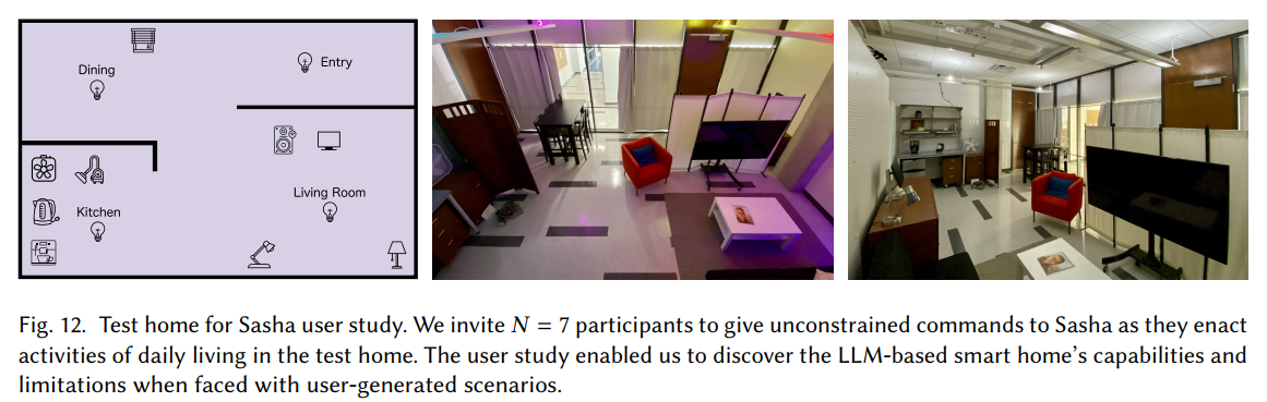

图12展示了Sasha用户研究的测试家庭。我们邀请名参与者在测试家庭中执行日常生活活动时向Sasha发出无约束命令。测试家庭包含智能灯光、智能窗帘、咖啡机、电热水壶、风扇、带5种音乐流派的智能音箱、智能电视和"清洁机器人"。

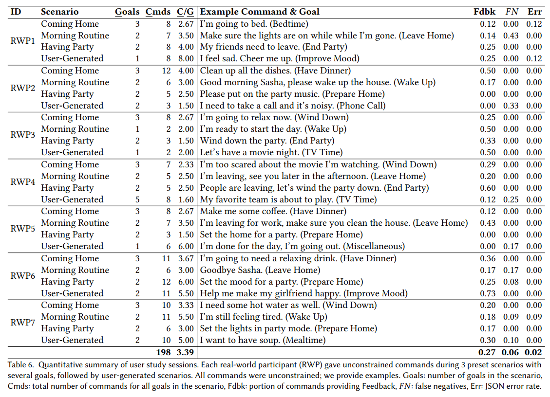

表6(附录D.2)提供了用户研究会话的定量总结。每个真实世界参与者(RWP)在3个预设场景中发出了无约束命令,每个场景有多个目标。关键指标包括:
- 平均每个目标需要3.39个命令(C/G)
- 反馈率(Fdbk)为0.27
- 假阴性率()仅为0.06
