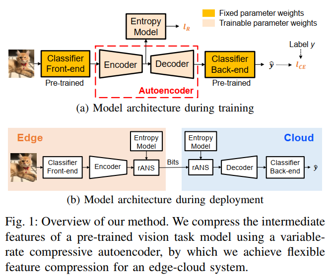

图1:系统架构概览
图1展示了本文方法的完整系统架构,分为训练阶段(a)和部署阶段(b)两部分:
训练阶段(图1a):预训练的分类器被分割为前端和后端。在分割点插入可变速率压缩自动编码器,包含编码器和解码器。熵模型学习潜在特征的概率分布。系统端到端训练,其中自动编码器参数可训练(虚线框),而分类器参数固定(实线框)。
部署阶段(图1b):边缘设备运行分类器前端和编码器,生成压缩的潜在特征。通过熵模型和rANS(range-based Asymmetric Numeral System)算法将特征编码为比特流。云端接收比特流,通过共享的熵模型解码,然后通过解码器恢复特征,最后通过分类器后端生成预测结果。

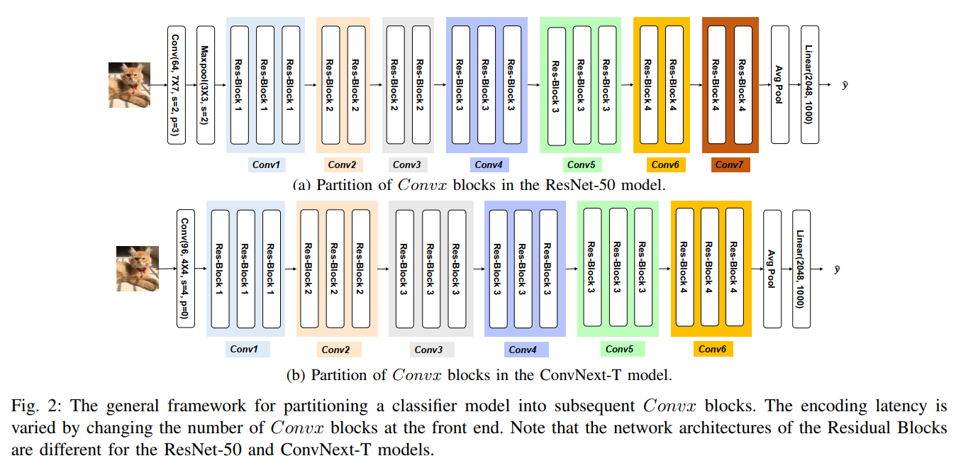

3.1 网络分割策略
图2:分类器模型的Conv块划分框架
图2详细展示了如何将分类器网络系统地划分为Conv块:
图2a - ResNet-50划分:
- 初始层:Conv(64, 7×7, s=2, p=3) + MaxPool(3×3, s=2)
- Conv1-Conv7块:将ResNet-50的四个阶段(每个阶段包含不同数量的残差块)细分为7个Conv块
- 不同颜色表示不同的Conv块分组,展示了灵活的前端-后端划分边界
图2b - ConvNeXt-T划分:
- 初始层:Conv(96, 4×4, s=4, p=0)
- Conv1-Conv6块:类似地将ConvNeXt-T架构划分为6个Conv块
- 体现了该方法对不同架构的通用性
分割策略的核心原则:
- 将分类网络按相似残差层分组(瓶颈块)
- 每个瓶颈块进一步分为2-3个Conv块
- 通过调整前端Conv块数量实现RAC权衡

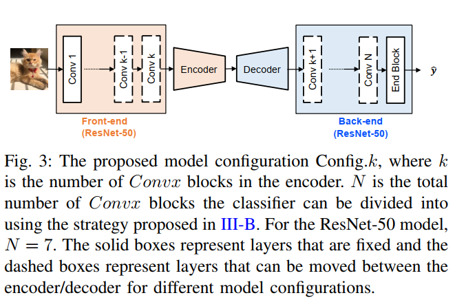

图3:通用模型配置Config.k
图3展示了配置框架,其中表示编码器中的Conv块数量:
- 实线框:固定层(不可移动)
- 虚线框:可在编码器/解码器间移动的层
- 总共个Conv块(ResNet-50中)

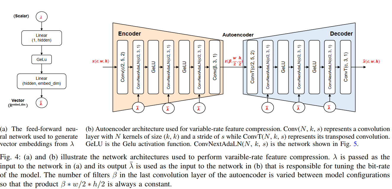

3.2 自动编码器架构设计
图4:可变速率压缩的网络架构
图4展示了实现可变速率压缩的两个关键组件:
图4a - 速率参数嵌入网络:
λ (标量) → Linear(1, hidden) → GeLU → Linear(hidden, embed_dim) → λ̄ (向量)
该前馈网络将标量速率参数转换为高维嵌入向量,使网络能够学习与特征变换之间的复杂关系。
图4b - 自动编码器架构:
编码器结构:
- Conv(c/2, 5, 2):下采样卷积层
- 3个ConvNextAdaLN(c/2, 3, 1)块:条件化特征变换
- Conv(β, 3, 1):通道调整层
解码器结构(对称):
- ConvT(c/2, 5, 2):上采样转置卷积
- ConvT(c, 3, 1):通道恢复层
关键设计原则:保持为常数,确保所有配置的瓶颈特征元素总数相同。

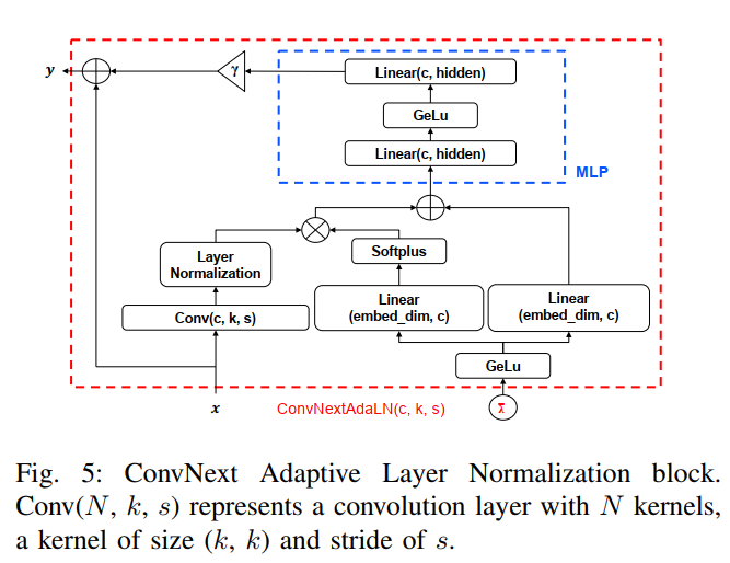

3.3 ConvNext自适应层归一化
图5:ConvNextAdaLN块架构
图5详细展示了条件卷积层的内部结构:
其中和是从通过MLP生成的调制参数:
- 层归一化:标准化输入特征
- 线性层:将嵌入映射到通道维度
- Softplus/GeLU:非线性激活
- 逐元素操作:条件化特征变换
这种设计允许网络根据速率参数动态调整特征变换。

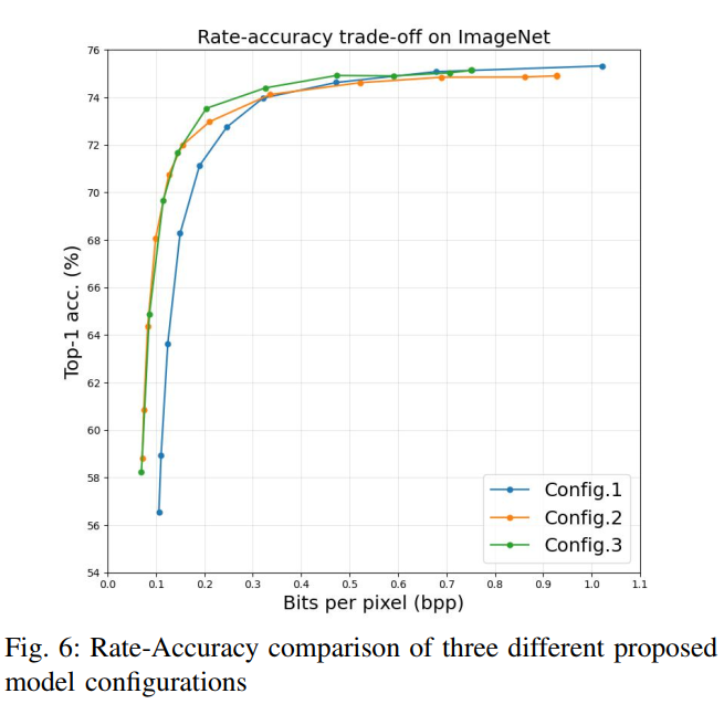

5.2 模型配置间的RAC比较
图6:率-精度曲线对比
图6展示了三种配置在不同比特率下的Top-1准确率:
- Config.1(浅层):最低延迟,但需要更高比特率
- Config.2(中层):平衡的性能
- Config.3(深层):最佳率-精度性能,但延迟最高
在[0.05, 0.4] bpp范围内,性能差异最为明显,体现了前端深度对压缩效率的影响。

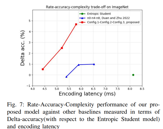

5.3 与基线方法比较
图7:Delta-Accuracy vs 编码延迟
图7展示了本文方法与两个基线的综合比较:
- Entropic Student:固定复杂度,单一工作点
- Duan and Zhu 2022 (n0, n4, n8):通过改变残差块数量调整复杂度
关键结果:
- Config.1优于n0 (+0.70%)和Entropic Student (+0.53%),且延迟最低
- Config.2的Delta-accuracy达2.49%(相对于Entropic Student)
- Config.3达到4.67%的Delta-accuracy,展示了深层特征的压缩优势
