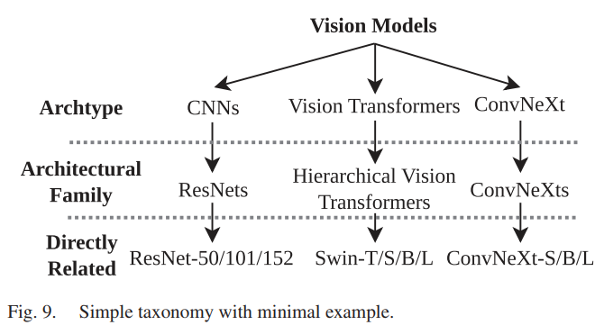

图9:简单分类法与最小示例
该图展示了我们方法的三层分类结构。顶层Archtype反映模型的主要归纳偏置(如CNNs与Vision Transformers)。架构族描述变体(例如ResNet系列包括ResNet、Wide ResNet、ResNeXt等)。直接相关指相同架构的不同大小(如Swin-T、Swin-S、Swin-B等)。

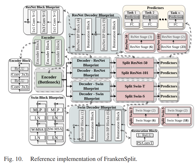

5.3 解码器蓝图
区分原型的关键特征是基本构建块引入的归纳偏置(例如,卷积层与注意力层)。为了考虑非相关架构之间的不同表示,我们不应该通过直接重新利用神经压缩模型来忽视架构引入的偏置。
图10:FrankenSplit的参考实现
该图展示了训练后应用于两个变体的两个蓝图的FrankenSplit参考实现。灰色区域内的框是单独的实例(即只有一个编码器),具有相同名称的框共享架构。外部的圆角框组织从粗粒度到细粒度的层视图。

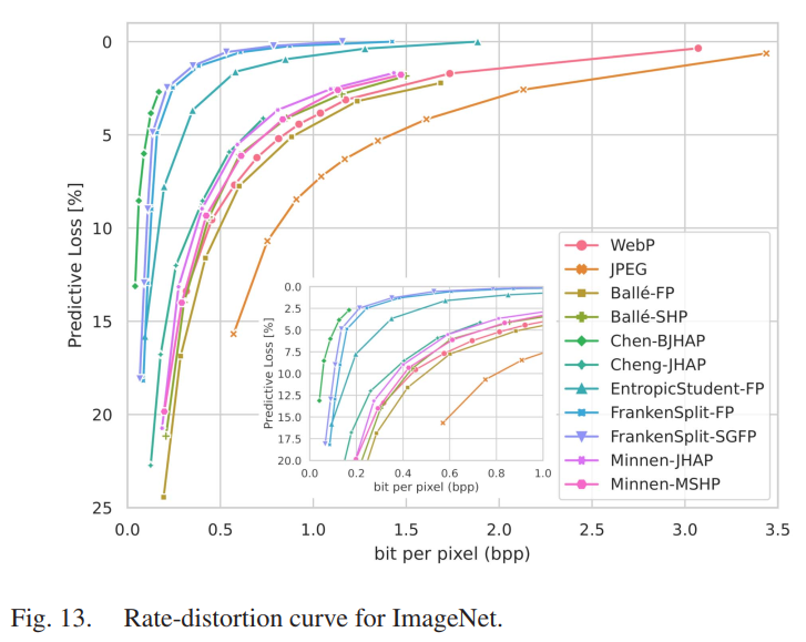

图13:ImageNet的率失真曲线
该图显示了使用Swin-B主干的率失真曲线。FrankenSplit-FP(FS-FP)和FrankenSplit-SGFP(FS-SGFP)的架构相同,但FS-SGFP使用显著性引导训练。结果显示FS-SGFP通过简单地用显著性图引导失真损失,在不影响预测强度或增加额外运行时开销的情况下实现了25%更低的比特率。
与Entropic Student(ES)相比,即使没有显著性引导,FS-FP也始终以很大的优势超过ES。具体来说,对于无损配置,FS-FP和FS-SGFP分别实现了32%和63%更低的比特率。

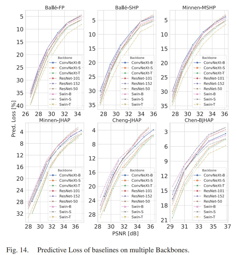

图14:多个主干上基线的预测损失
该图显示了不同编解码器在多个主干架构上的预测损失。使用PSNR而不是bpp作为横轴,展示了PSNR不适合作为下游任务的度量。压缩模型积极丢弃信息,预测损失在主干之间是可比的,但差异可达3-5%。

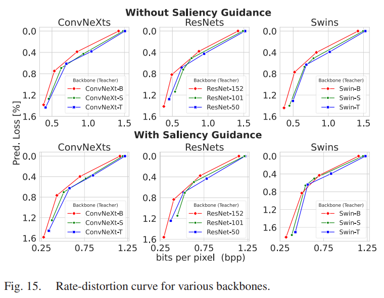

图15:各种主干的率失真曲线
该图展示了三个架构族(Swin、ResNet和ConvNeXt)的率失真性能。直接相关的架构共享相应的蓝图但具有单独训练的压缩器。跨所有架构族,我们观察到相似的率失真性能。

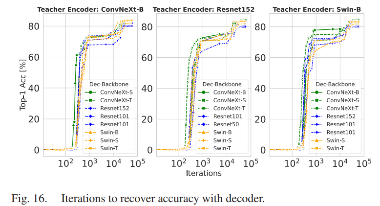

图16:使用解码器恢复准确性的迭代次数
该图显示了通过微调解码器参数恢复准确性所需的迭代次数。实验证明了单个编码器可以通过适当的解码器蓝图服务多个主干架构。

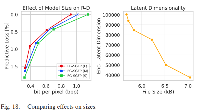

图18:比较对大小的影响
左图显示增加编码器容量自然导致更低的比特率而不增加预测损失。右图显示增加输出通道会导致更高维的潜在张量(C×28×28C \times 28 \times 28),但与压缩文件大小成反比关系。

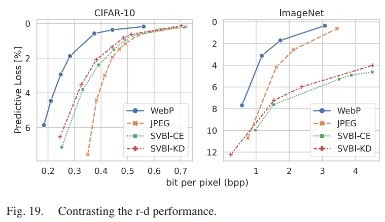

图19:对比率失真性能
该图展示了在CIFAR-10和ImageNet数据集上应用SVBI-CE和SVBI-KD目标的结果。在CIFAR-10上,SVBI-CE和SVBI-KD比JPEG产生适度的性能增益。然而,它们在ImageNet上的表现明显更差,证明了直接优化对浅层瓶颈的不适用性。

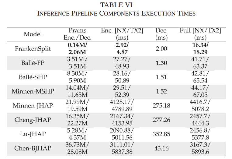

表VI:推理管道组件执行时间
该表总结了预测管道组件的执行时间。Lu-JHAP展示了没有顺序上下文组件的LIC模型明显更快,但仍比FrankenSplit慢9.3x-9.6x,尽管具有明显更差的率失真性能。

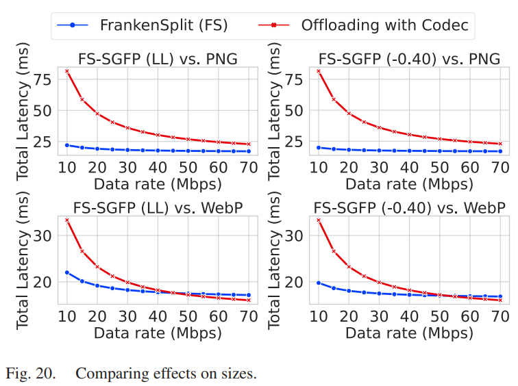

图20:比较对大小的影响
该图绘制了使用NX客户端对手工编解码器的推理延迟。对于更强的连接(如4G LTE),它仍比使用PNG快3.3倍。在高度受限的网络(如BLE)中,FrankenSplit的速度提高达16倍。

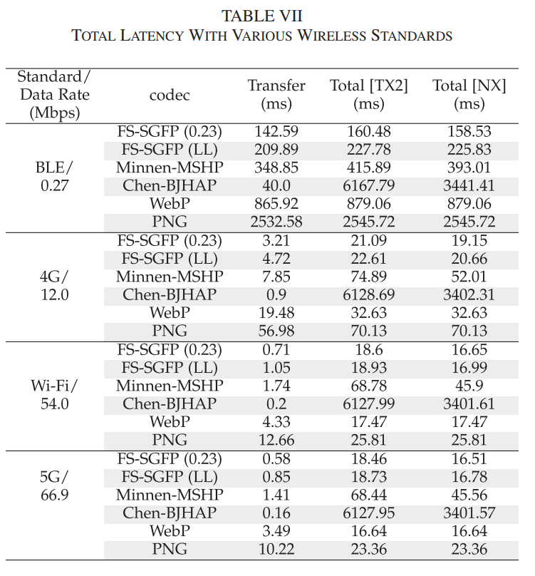

表VII:各种无线标准的总延迟
该表总结了我们的方法在各种标准中的表现。一般来说,网络越受限,我们从减少传输大小中获益越多。
