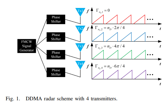

考虑MtM_t个发射天线、MrM_r个接收天线的均匀线阵,发射天线间距dt=λ/2d_t = \lambda/2,接收天线间距dr=Mtdtd_r = M_t d_t。DDMA通过对第mtm_t个发射天线的第nDn_D个脉冲施加相位调制:
ΦnD,mt=2π(mt−1)nD/Mt\Phi_{n_D,m_t} = 2\pi(m_t - 1)n_D/M_t
使得不同发射天线信号在多普勒域产生等间隔频移。

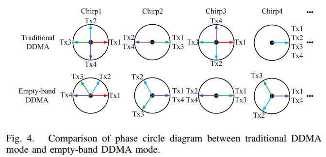

算法的关键创新在于修改相位调制方式。将多普勒域划分数从MtM_t增加到Nt=Mt+lN_t = M_t + l,其中ll为空带数量。修改后的相位调制为:
ΦnD,mt=2π(mt−1)nD/Nt,mt=1,2,…,Mt\Phi_{n_D,m_t} = 2\pi(m_t - 1)n_D/N_t, \quad m_t = 1, 2, \ldots, M_t
图4描述:图4展示了传统DDMA与空带DDMA的相位圆对比。传统方法中4个发射天线的相位均匀分布在[0,2π][0, 2\pi]圆周上,相邻天线相位差为π/2\pi/2。空带方法将圆周划分为6份(Nt=6N_t=6),但仅使用其中4个相位点,留出2个空带。这种非均匀相位分布是实现速度解模糊的关键。

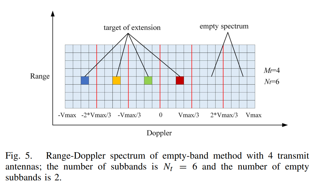

图5描述:图5展示了空带方法的距离-多普勒谱。与图3传统方法对比,可见多普勒域被划分为6个子带,其中子带3和子带6为空带(仅含噪声),4个目标峰值分布在其余4个子带中。空带的能量明显低于包含目标的子带,为后续检测提供了判决依据。

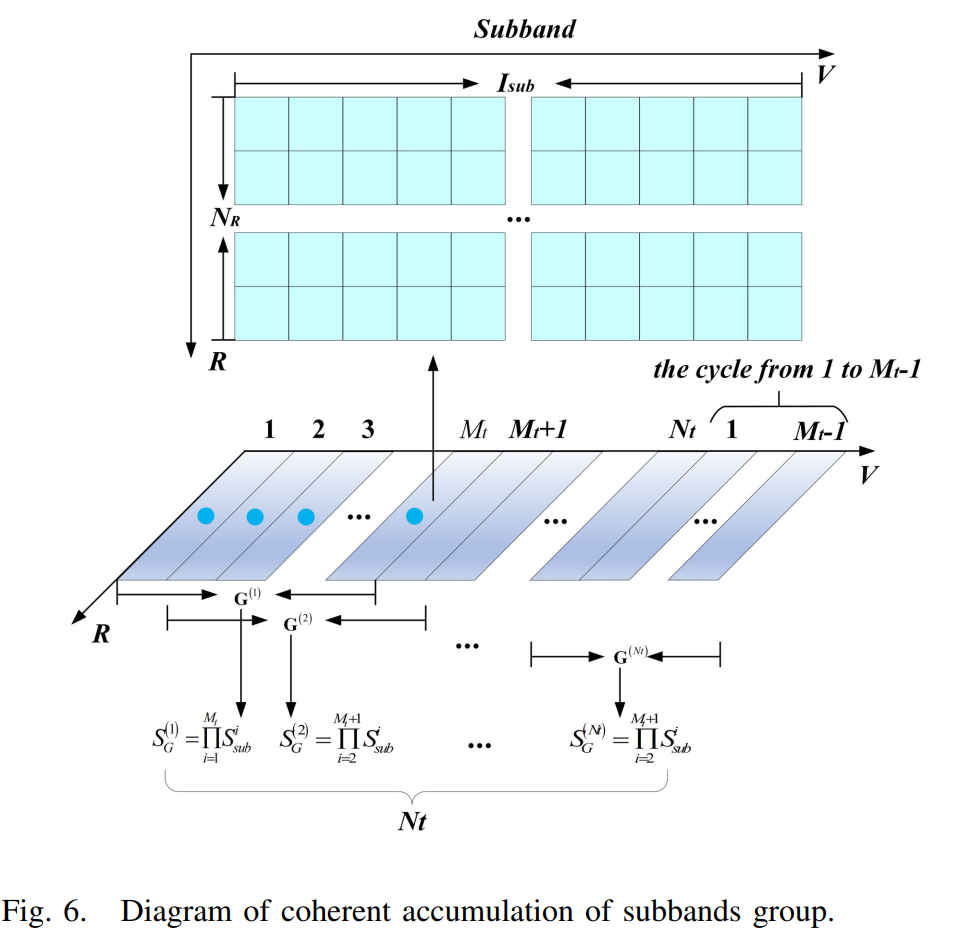

图6描述:图6形象地展示了子带相干累积过程。每个子带组包含Mt=4M_t=4个连续子带,通过滑动窗口方式形成Nt=6N_t=6个子带组。对每组执行相干累积后得到6个累积子带,其中包含目标的累积子带能量显著增强,而包含空带的累积子带能量保持较低水平。

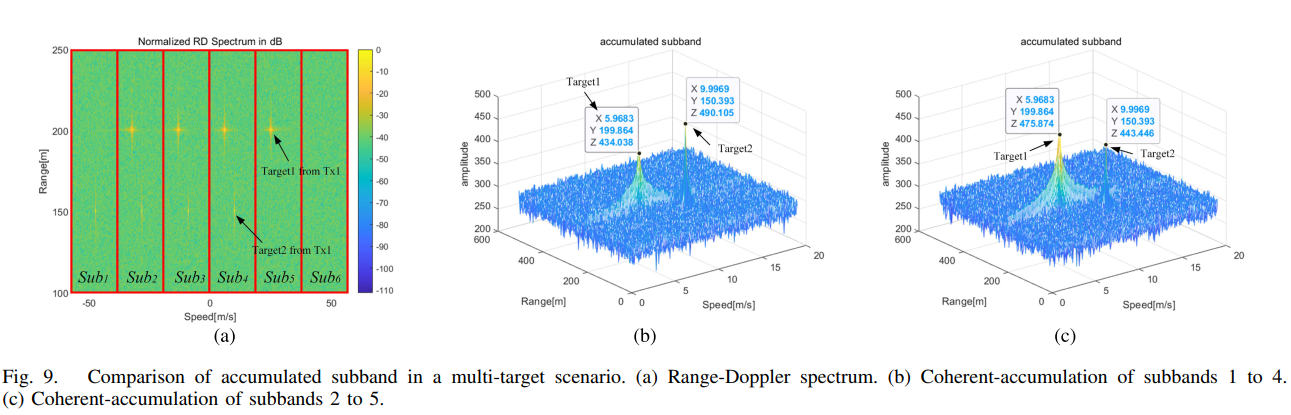

图9描述:图9展示了双目标场景下的处理结果。图9(a)显示原始距离-多普勒谱中两个目标各产生4个扩展峰。图9(b)和9©分别显示子带1-4和子带2-5的累积结果。可见目标1在子带2-5累积后能量最强,目标2在子带1-4累积后能量最强,通过比较可正确识别各目标所属子带组。

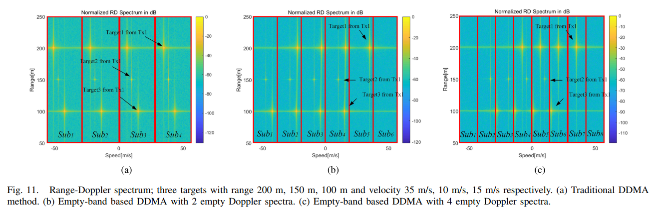

图11描述:图11对比了三种方法的距离-多普勒谱。图11(a)传统DDMA方法中,三个目标(200m/35m/s、150m/10m/s、100m/15m/s)各产生4个等间隔扩展峰,速度模糊严重。图11(b)引入2个空带后,不同目标峰值分布在不同子带组中,可实现速度解模糊。图11©引入4个空带时,子带宽度过窄,目标可能跨越子带边界,影响检测性能。

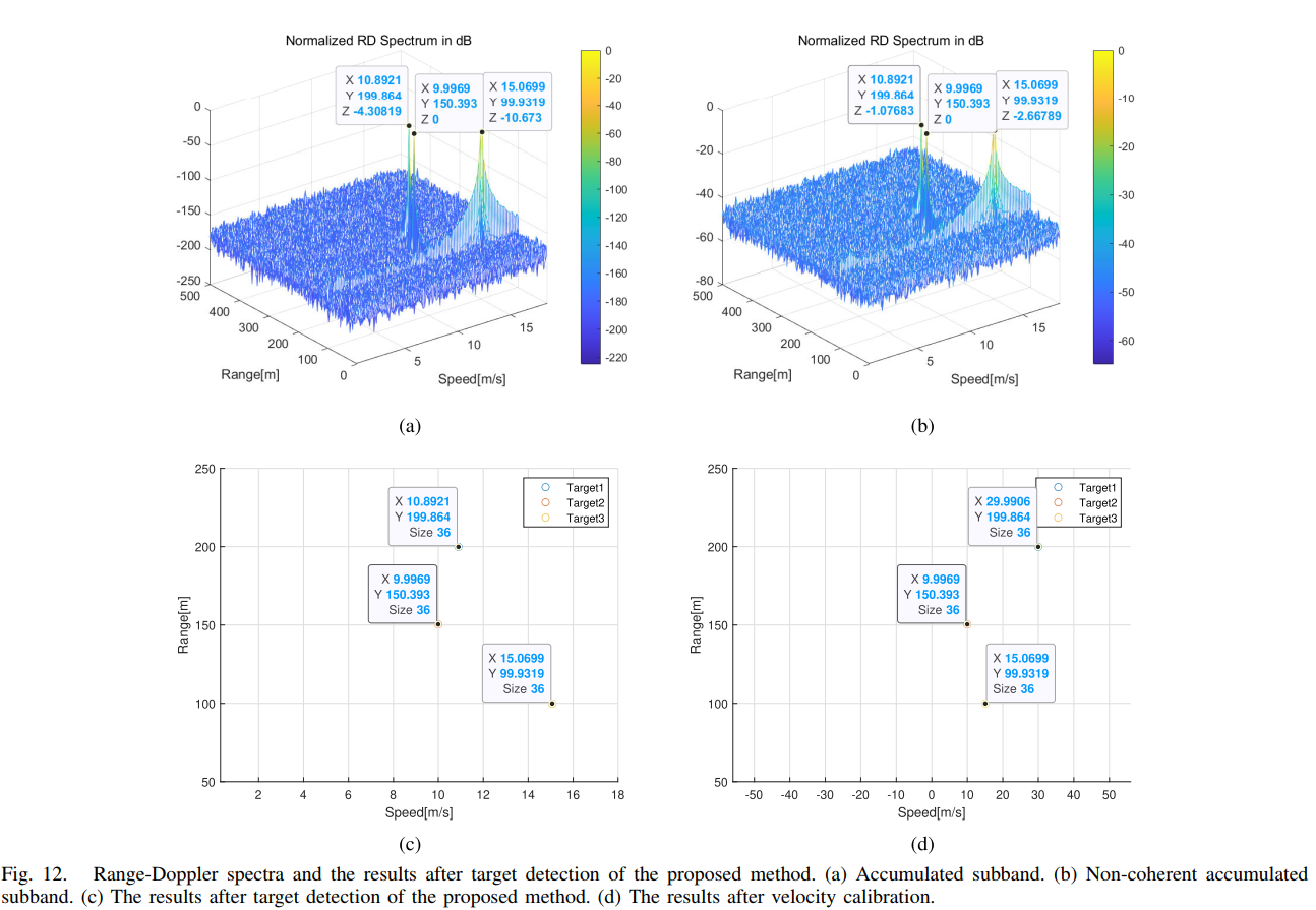

图12描述:图12展示了累积处理效果对比。图12(a)为累积子带谱,背景噪声降至-120 dB以下。图12(b)非相干累积结果噪声仅降至-20 dB。图12©和12(d)分别为检测和速度校正结果,验证了算法的有效性。

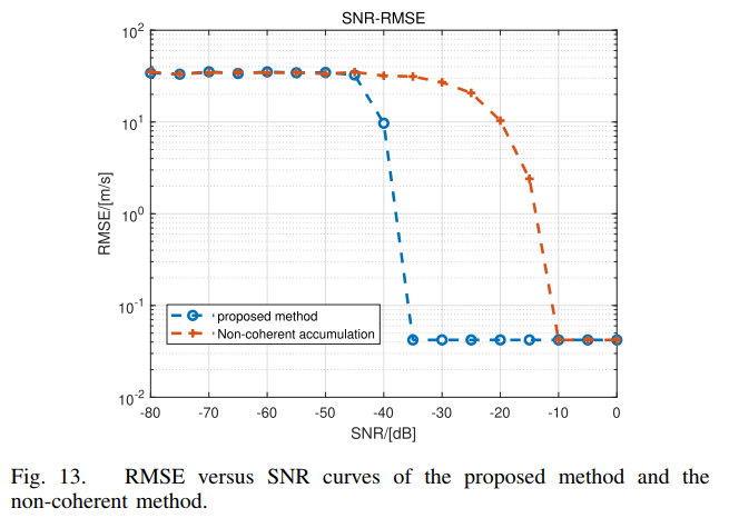

图13描述:图13为均方根误差(RMSE)随信噪比变化曲线。MSCA方法在SNR = -36 dB时RMSE开始收敛,而非相干累积方法需要SNR = -10 dB,性能提升26 dB。在极低信噪比(-40 dB)下,MSCA仍保持稳定性能。

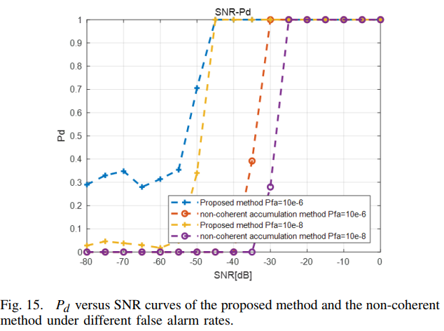

图15描述:图15展示了检测概率曲线。在虚警率Pfa=10−6P_{fa} = 10^{-6}时,MSCA方法在SNR = -45 dB即可达到90%检测概率,非相干方法需要-30 dB;Pfa=10−8P_{fa} = 10^{-8}时性能差距扩大到20 dB,充分验证了相干处理的优势。

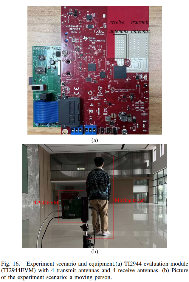

图16描述:图16(a)展示了TI2944EVM评估板,集成4发4收天线阵列和AWR2944芯片。图16(b)为实验场景,测试人员在走廊中以约0.9 m/s速度远离雷达。
实测参数:载波77 GHz,脉冲时长74 μs,脉冲数64,使用2个发射天线,空带数l=2l = 2。
5.2 实测结果分析
图17描述:图17对比了实测数据处理结果。图17(a)原始距离-多普勒谱显示目标淹没在噪声中。图17(b) MSCA处理后,目标清晰可见,背景噪声显著降低。图17©非相干累积结果噪声水平仍较高。通过速度校正,成功恢复目标真实速度0.9 m/s。
