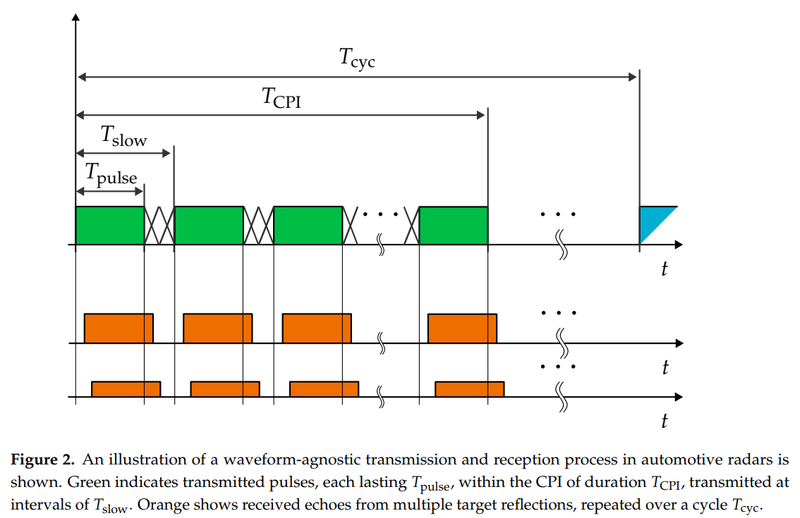

图2描述:该图展示了波形无关的发射和接收过程时序。绿色矩形代表在相干处理间隔(CPI)内以TslowT_{\text{slow}}间隔发射的脉冲,每个脉冲持续TpulseT_{\text{pulse}}。橙色矩形显示来自多个目标反射的接收回波,在周期TcycT_{\text{cyc}}内重复。整个测量过程包括多个脉冲的发射和接收,形成完整的距离-速度测量周期。

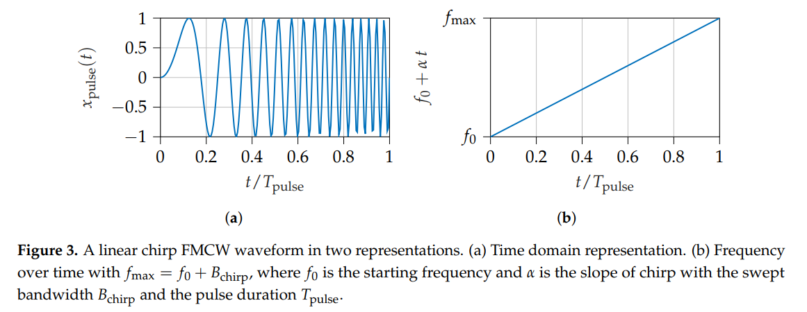

3.1 波形特性与数学表达
FMCW采用线性调频(啁啾)信号,其瞬时相位为:
ϕ(t)=2π(f0t+α2t2)+ϕ0,0≤t<Tchirp\phi(t) = 2\pi\left(f_0 t + \frac{\alpha}{2}t^2\right) + \phi_0, \quad 0 \leq t < T_{chirp}
瞬时频率随时间线性增加:
finst(t)=12πdϕdt=f0+αtf_{inst}(t) = \frac{1}{2\pi}\frac{d\phi}{dt} = f_0 + \alpha t
其中调频斜率α=Bchirp/Tchirp\alpha = B_{chirp}/T_{chirp},BchirpB_{chirp}是扫频带宽。
图3描述:(a)显示了线性啁啾FMCW波形的时域表示,展示了信号幅度的振荡模式。(b)显示了频率随时间的线性变化,从起始频率f0f_0线性增加到最大频率fmax=f0+Bchirpf_{max} = f_0 + B_{chirp}。

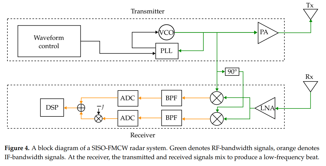

3.2 系统架构与信号处理
图4描述:SISO-FMCW雷达系统框图。发射端包括波形控制器、VCO、PLL和功率放大器(PA)。接收端采用低噪声放大器(LNA)、正交混频器进行IQ解调、带通滤波器(BPF)和ADC。绿色线表示RF带宽信号,橙色线表示IF带宽信号。系统的核心是通过拉伸处理产生低频差拍信号。
差拍信号的频率包含距离和多普勒信息:
fb=fr+fD=2αrc0+2vrfcc0f_b = f_r + f_D = \frac{2\alpha r}{c_0} + \frac{2v_r f_c}{c_0}
由于典型汽车雷达中α\alpha很大(如150MHz/μs150 \text{MHz}/\mu s),通常fr≫fDf_r \gg f_D。

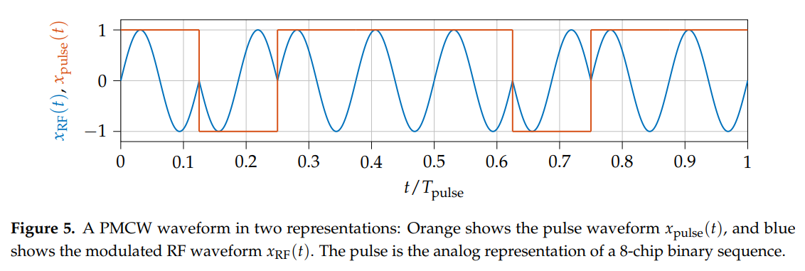

PMCW波形由NchipN_{chip}个码片组成的序列定义:
fPMCW(t)=∑nchip=0Nchip−1exp⁡(jϕnchip)⋅rect(t−nchipTchipTchip)f_{PMCW}(t) = \sum_{n_{chip}=0}^{N_{chip}-1} \exp(j\phi_{n_{chip}}) \cdot \text{rect}\left(\frac{t - n_{chip}T_{chip}}{T_{chip}}\right)
图5描述:PMCW波形的两种表示。橙色线显示脉冲波形xpulse(t)x_{pulse}(t),蓝色线显示调制后的RF波形xRF(t)x_{RF}(t)。该图展示了8码片二进制序列的模拟表示,可以看到相位在不同码片之间的180度跳变。

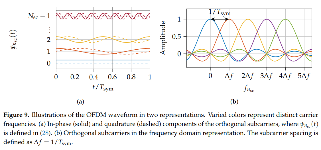

5.1 信号构建与正交性条件
OFDM信号由NscN_{sc}个正交子载波组成:
fOFDM(t)=1Nsc∑nsc=0Nsc−1cnscexp⁡(j2πnscΔft)f_{OFDM}(t) = \frac{1}{N_{sc}} \sum_{n_{sc}=0}^{N_{sc}-1} c_{n_{sc}} \exp(j2\pi n_{sc}\Delta f t)
图9描述:(a)显示了OFDM波形中正交子载波的同相(实线)和正交(虚线)分量。不同颜色代表不同的载波频率。(b)展示了频域中的正交子载波,子载波间隔为Δf=1/Tsym\Delta f = 1/T_{sym}。
正交性条件要求:
∫0Tsymexp⁡(j2πkΔft)exp⁡(−j2πlΔft)dt=Tsymδkl\int_0^{T_{sym}} \exp(j2\pi k\Delta f t) \exp(-j2\pi l\Delta f t) dt = T_{sym} \delta_{kl}
其中δkl\delta_{kl}是克罗内克δ函数。

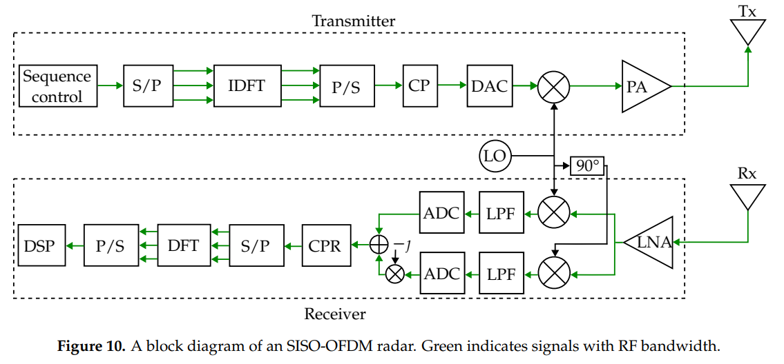

5.2 系统实现与信号处理
图10描述:SISO-OFDM雷达系统框图。发射端通过IDFT将频域符号转换为时域信号,添加循环前缀(CP),然后进行数模转换和上变频。接收端执行相反操作:去除CP、DFT变换恢复频域符号。绿色表示RF带宽信号路径。
距离-多普勒处理通过二维DFT实现:
  • 沿子载波维度的IDFT提取时延(距离)信息
  • 沿符号维度的DFT提取多普勒(速度)信息

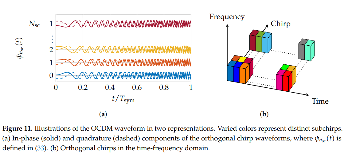

6. 正交啁啾分复用(OCDM)创新方案
6.1 离散Fresnel变换与信号构建
OCDM通过离散Fresnel变换(DFnT)在啁啾域实现正交性。第nscn_{sc}个子啁啾表示为:
ψnsc(t)=exp⁡(jπ4)exp⁡(−jπNscTsym2(t−nscTsymNsc)2)\psi_{n_{sc}}(t) = \exp\left(j\frac{\pi}{4}\right) \exp\left(-j\pi\frac{N_{sc}}{T_{sym}^2}\left(t - n_{sc}\frac{T_{sym}}{N_{sc}}\right)^2\right)
图11描述:(a)展示了OCDM波形中正交啁啾波形的同相和正交分量,不同颜色代表不同的子啁啾。(b)在时频域中显示正交啁啾,每个啁啾占据整个带宽但具有不同的瞬时频率轨迹。
完整的OCDM信号为:
fOCDM(t)=1Nsc∑nsc=0Nsc−1cnscψnsc(t)f_{OCDM}(t) = \frac{1}{N_{sc}} \sum_{n_{sc}=0}^{N_{sc}-1} c_{n_{sc}} \psi_{n_{sc}}(t)

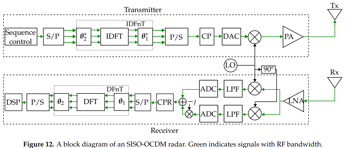

图12描述:SISO-OCDM雷达框图。核心是通过IDFnT(通过IDFT配合前后乘法因子θ2∗\theta_2^*和θ1∗\theta_1^*实现)生成OCDM信号。接收端通过DFnT(DFT配合θ2\theta_2和θ1\theta_1)恢复信号。
IDFnT的实现通过以下变换矩阵:
θ1(m)=exp⁡(−jπ4)exp⁡(jπm2Nsc)\theta_1(m) = \exp\left(-j\frac{\pi}{4}\right) \exp\left(j\pi \frac{m^2}{N_{sc}}\right)
θ2(n)=exp⁡(jπn2Nsc)\theta_2(n) = \exp\left(j\pi \frac{n^2}{N_{sc}}\right)

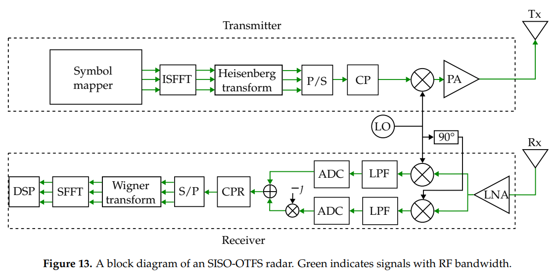

图13描述:SISO-OTFS雷达系统框图。发射端通过ISFFT和海森堡变换将延迟-多普勒域符号转换为时域信号。接收端通过Wigner变换和SFFT执行逆操作。

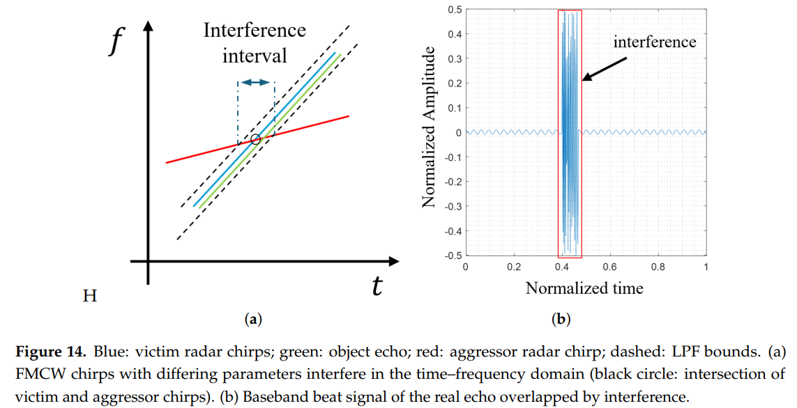

图14描述:(a)显示了FMCW啁啾在时频域的干扰情况。蓝色表示受害雷达啁啾,绿色表示目标回波,红色表示干扰雷达啁啾。黑圈标记干扰发生的交叉点。(b)展示了实际回波与干扰叠加后的基带差拍信号。
干扰功率谱密度可以近似为:
SI(f)=PIBeff⋅rect(fBeff)S_I(f) = \frac{P_I}{B_{eff}} \cdot \text{rect}\left(\frac{f}{B_{eff}}\right)
其中PIP_I是干扰功率,BeffB_{eff}是有效干扰带宽。

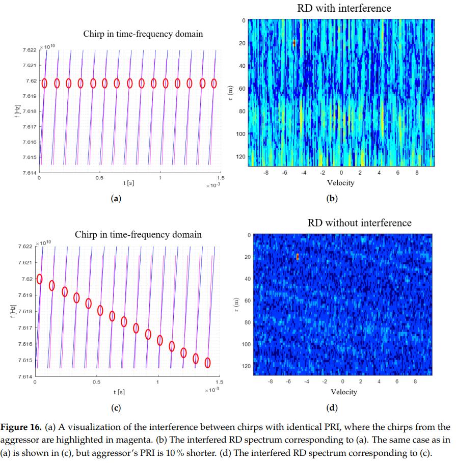

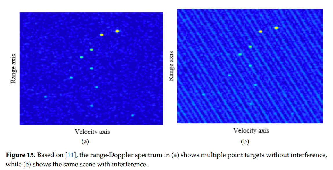

图15描述:基于实际测量的距离-多普勒谱。(a)显示无干扰时的多个点目标。(b)显示相同场景受到干扰后的情况,可以看到斜纹状的干扰图案遍布整个距离-多普勒谱。
8.2 PRI匹配对干扰的影响
图16描述:展示了PRI对干扰模式的影响。(a)和©比较了相同PRI与10%不同PRI的时频域干扰模式。(b)和(d)显示对应的距离-多普勒谱。当PRI略有差异时,干扰强度显著降低。
当受害雷达和干扰雷达的PRI相同时,干扰在每个啁啾的相同位置发生,导致强烈的相干干扰。PRI差异ΔTPRI\Delta T_{PRI}导致干扰位置漂移:
Δτinterference(n)=n⋅ΔTPRI\Delta \tau_{interference}(n) = n \cdot \Delta T_{PRI}

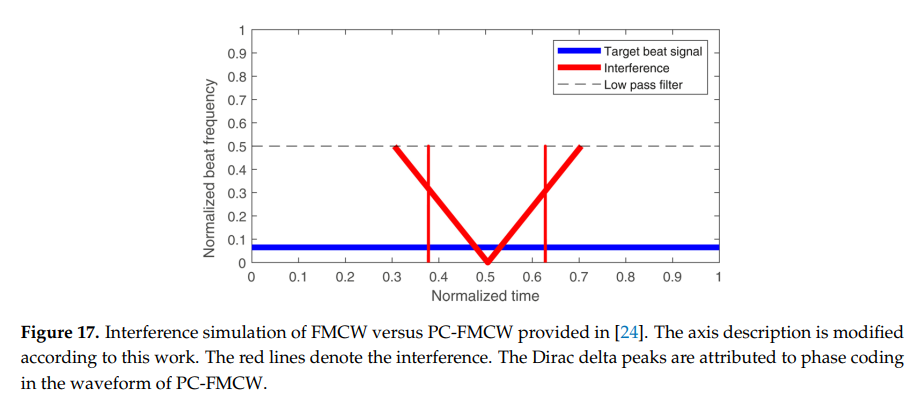

8.3 数字调制方案的干扰鲁棒性
图17描述:FMCW与PC-FMCW之间的干扰仿真。红线表示干扰,显示为V形图案。相位编码导致频谱中出现多个Dirac delta峰。
对于PMCW和OFDM等数字调制方案,干扰表现为加性噪声,其影响可以通过信噪比损失量化:
SNRloss=10log⁡10(1+PIPN)\text{SNR}_{loss} = 10\log_{10}\left(1 + \frac{P_I}{P_N}\right)
其中PNP_N是噪声功率。

其中g(t)g(t)是脉冲整形函数。
Wigner变换(时域到时频):
ytf[n,m]=∫−∞∞r(t)⋅g∗(t−nT)⋅e−j2πmΔf(t−nT)dty_{tf}[n, m] = \int_{-\infty}^{\infty} r(t) \cdot g^*(t - nT) \cdot e^{-j2\pi m\Delta f(t - nT)}dt
这些变换确保了OTFS在高多普勒环境下的鲁棒性。
