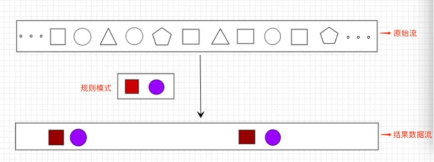

简单事件:简单事件存在于现实场景中,主要的特点为处理单一事件,事件的定义可以直接观察出来,处理过程中无须关注多个事件之间的关系,能够通过简单的数据处理手段将结果计算出来。
复杂事件:相对于简单事件,复杂事件处理的不仅是单一的事件,也处理由多个事件组成的复合事件。复杂事件处理监测分析事件流(Event Streaming),当特定事件发生时来触发某些动作。

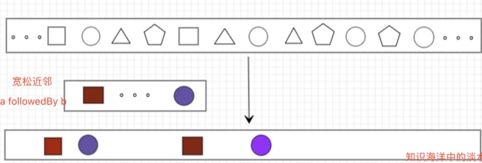

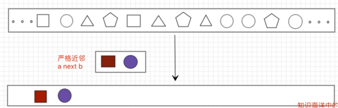

将相互独立的模式进行组合然后形成模式序列。模式序列基本的编写方式和独立模式一致,各个模式之间通过邻近条件进行连接即可,其中有严格邻近、宽松邻近、非确定宽松邻近三种邻近连接条件。
  • 严格邻近:严格邻近条件中,需要所有的事件都按照顺序满足模式条件,不允许忽略任意不满足的模式。
  • 宽松邻近:在宽松邻近条件下,会忽略没有成功匹配模式条件,并不会像严格邻近要求得那么高,可以简单理解为OR的逻辑关系。

调用 CEP.pattern(),给定输入流和模式,就能得到一个 PatternStream
//cep 做模式检测
PatternStream<LoginEvent> patternStream = CEP.pattern(ds1.keyBy(value -> value.getUserId()), pattern);
