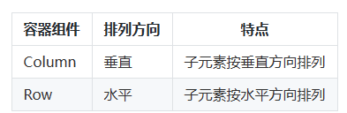

Column组件
Column是一个沿垂直方向布局的容器组件,它将子组件从上到下依次排列。
Column() {
  Text('第一项')
  Text('第二项')
  Text('第三项')
  Text('第四项')
  Text('第五项')
Row组件
Row是一个沿水平方向布局的容器组件,它将子组件从左到右依次排列。
Row() {
  Text('第一项')
  Text('第二项')
  Text('第三项')
  Text('第四项')
  Text('第五项')

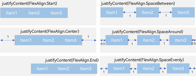

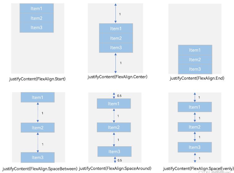

justifyContent属性
justifyContent接受一个FlexAlign类型的参数,用于设置子组件在主轴方向上的排列方式。FlexAlign定义了以下几种类型:
  • FlexAlign.Start:元素在主轴方向首端对齐,第一个元素与容器起始端对齐,后续元素依次排列
  • FlexAlign.Center:元素在主轴方向中心对齐,所有元素居中,首尾距离相等
  • FlexAlign.End:元素在主轴方向尾部对齐,最后一个元素与容器末端对齐,其他元素依次向前排列
  • FlexAlign.SpaceBetween:元素在主轴方向均匀分布,首尾元素分别与容器两端对齐,中间元素间距相等
  • FlexAlign.SpaceAround:元素在主轴方向均匀分布,首尾元素与容器边缘的距离是元素间距的一半
  • FlexAlign.SpaceEvenly:元素在主轴方向等间距分布,包括首尾元素与容器边缘的距离也相等
Column() {
  Text('文本1').width('80%').height(50).backgroundColor('#FF3333')
  Text('文本2').width('60%').height(50).backgroundColor('#33FF33')
  Text('文本3').width('40%').height(50).backgroundColor('#3333FF')
.width('100%')
.height(300)
.backgroundColor('#EEEEEE')
.justifyContent(FlexAlign.SpaceBetween)

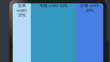

使用百分比宽高
@Entry
@Component
struct WidthExample {
  build() {
    Column() {
      Row() {
        Column() {
          Text('左侧 width 20%')
            .textAlign(TextAlign.Center)
        }.width('20%').backgroundColor('#ffb3def5').height('100%')
        Column() {
          Text('中间 width 50%')
        }.width('50%').backgroundColor('#ff3397be').height('100%')
        Column() {
          Text('右侧 width 30%')
        }.width('30%').backgroundColor('#ff4880e2').height('100%')
      }.backgroundColor('#ff090660').height('30%')

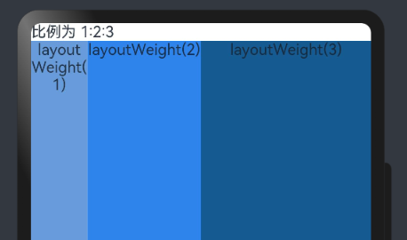

使用layoutWeight属性
layoutWeight属性允许子组件按照指定的权重比例分配剩余空间:
@Entry
@Component
struct LayoutWeightExample {
  build() {
    Column() {
      Text('比例为 1:2:3').width('100%')
      Row() {
        Column() {
          Text('layoutWeight(1)')
        }.layoutWeight(1).backgroundColor('#ff679bd9').height('100%')
        Column() {
          Text('layoutWeight(2)')
        }.layoutWeight(2).backgroundColor('#ff2e84ea').height('100%')
        Column() {
          Text('layoutWeight(3)')
        }.layoutWeight(3).backgroundColor('#ff155b92').height('100%')
      }.backgroundColor('#FFD306').height('30%')

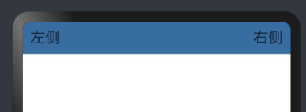

使用Blank组件
Blank组件可以在线性布局中填充剩余空间。
@Entry
@Component
struct BlankExample {
  build() {
    Row() {
      Text('左侧').fontSize(20)
      Blank()  // 填充中间所有剩余空间
      Text('右侧').fontSize(20)
    .width('100%')
    .padding(10)
    .backgroundColor('#ff386da2')

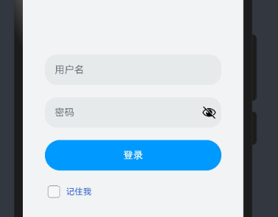

登录界面
@Entry
@Component
struct LoginPage {
  @State username: string = ''
  @State password: string = ''
  @State rememberMe: boolean = false
  build() {
    Column({ space: 20 }) {
      Image('logo.png')
        .width(80)
        .height(80)
        .margin({ top: 60, bottom: 20 })
      TextInput({ placeholder: '用户名' })
        .width('80%')
        .height(50)
        .onChange((value: string) => {
          this.username = value
      TextInput({ placeholder: '密码' })
        .width('80%')
        .height(50)
        .type(InputType.Password)
        .showPasswordIcon(true)
          this.password = value
      Button('登录')
        .width('80%')
        .height(50)
        .backgroundColor('#0099FF')
        .fontColor(Color.White)
        .borderRadius(8)
        .onClick(() => {
          // 处理登录逻辑
          console.info(`登录: 用户名=${this.username}, 密码=${this.password}`)
      Row() {
        Checkbox()
          .select(this.rememberMe)
          .onChange((value: boolean) => {
            this.rememberMe = value
        Text('记住我')
          .fontSize(14)
          .fontColor('#36D')
          .margin({ left: 5 })
      .width('80%')
      .justifyContent(FlexAlign.Start)
    .width('100%')
    .height('100%')
    .backgroundColor('#F1F3F5')
    .alignItems(HorizontalAlign.Center)

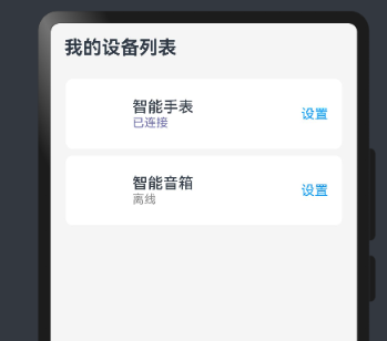

列表项
@Entry
@Component
struct ListItemExample {
  build() {
    Column() {
      // 列表标题
      Text('我的设备列表')
        .fontSize(22)
        .fontWeight(FontWeight.Bold)
        .width('100%')
        .padding(16)
      // 列表项1
      Row() {
        Image('device1.png')
          .width(50)
          .height(50)
          .borderRadius(25)
        Column() {
          Text('智能手表')
            .fontSize(18)
            .fontWeight(FontWeight.Medium)
          Text('已连接')
            .fontSize(14)
            .fontColor('#66A')
        .layoutWeight(1)
        .alignItems(HorizontalAlign.Start)
        .margin({ left: 12 })
        Text('设置')
          .fontColor('#0099FF')
      .width('90%')
      .padding(16)
      .backgroundColor(Color.White)
      .borderRadius(8)
      .margin({ top: 8 })
      // 列表项2
      Row() {
        Image('device2.png')
          .width(50)
          .height(50)
          .borderRadius(25)
        Column() {
          Text('智能音箱')
            .fontSize(18)
          Text('离线')
            .fontSize(14)
            .fontColor('#888')
        .layoutWeight(1)
        Text('设置')
      .width('90%')
      .padding(16)
      .borderRadius(8)
      .margin({ top: 8 })
    .width('100%')
    .height('100%')
    .backgroundColor('#F5F5F5')
