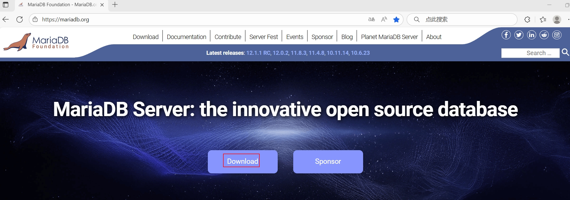

MariaDB二进制包下载,去“https://mariadb.org”网站下载,选择“Download”。
图8 MariaDB首页

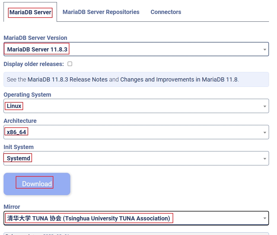

在打开的网页,在“MariaDB Server”下面选择“MariaDB Server Version为:MariaDB Server 11.8.2”,选择“Operating System为:Linux”,选择“Architecture为:x86_64”,选择"Init System为:Systemd",然后选择“Mirror为:清华大学 TUNA 协会 (Tsinghua University TUNA Association)”,最后选择“Download”下载。
图9 MariaDB二进制包下载
