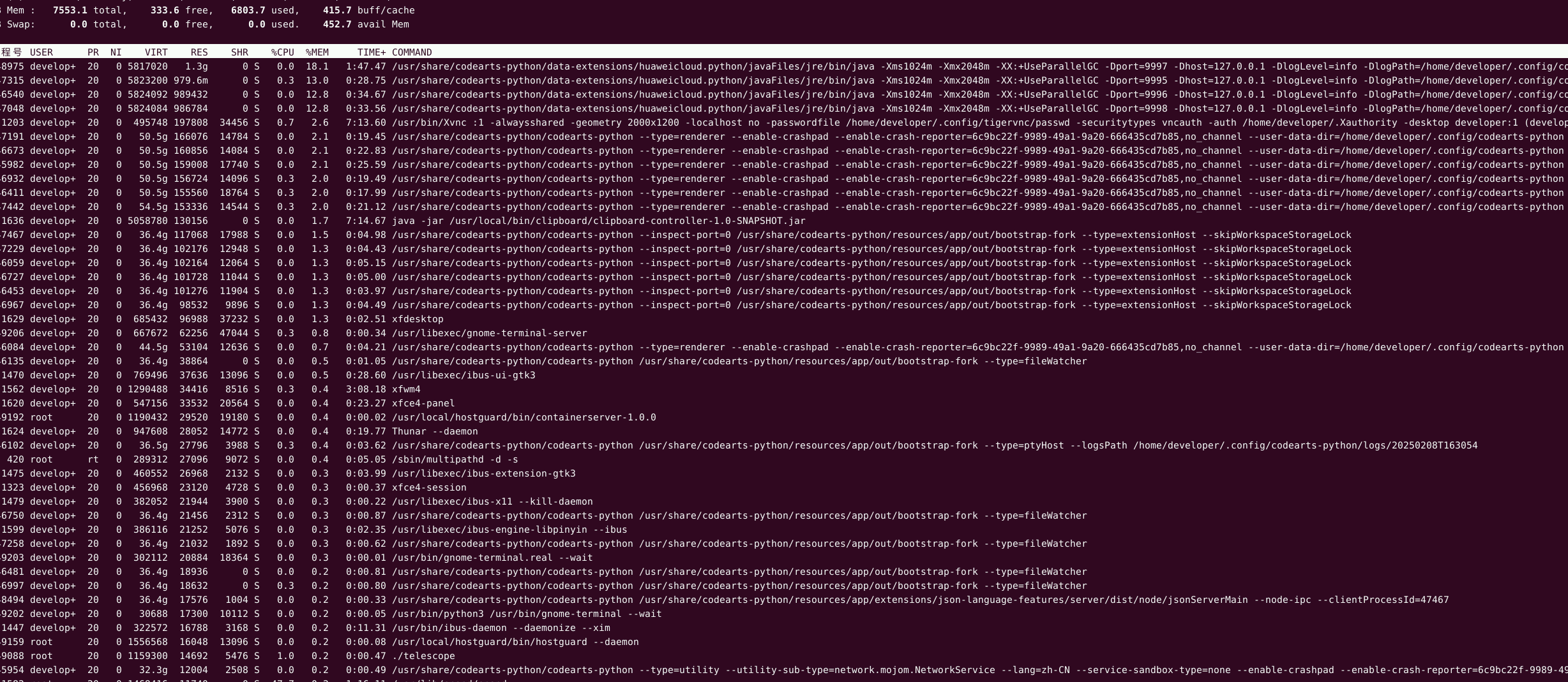

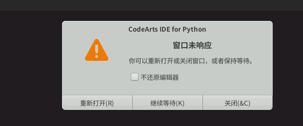

  13. CodeArts IDE 同时打开多个项目, 内存不够会出现卡顿现象,如何处理?
    • CodeArts IDE 同时打开多个项目, 内存不够会出现卡顿现象,请安如下步骤处理:
      1. 卡顿后,如果出现无法操作云主机,等待出现未响应提示,选择关闭。但此时CodeArts 会有残留进程遗留。
      2. 之后再打开CodeArts 大概率会导致机器卡住,CodeArts 卡死。这是因为关闭了所有IDE后但是codeArts 得进程没有正常退出。
        解决办法:
        1. 可以通过以下命令杀死残留进程。
          1. ps -ef | grep 'codearts' | awk '{print $2}' | xargs kill -9
        2. 不推荐同时打开太多得CodeArts 窗口,如果要打开多个python项目,请等待python 项目初始化完成再打开新的项目窗口。
