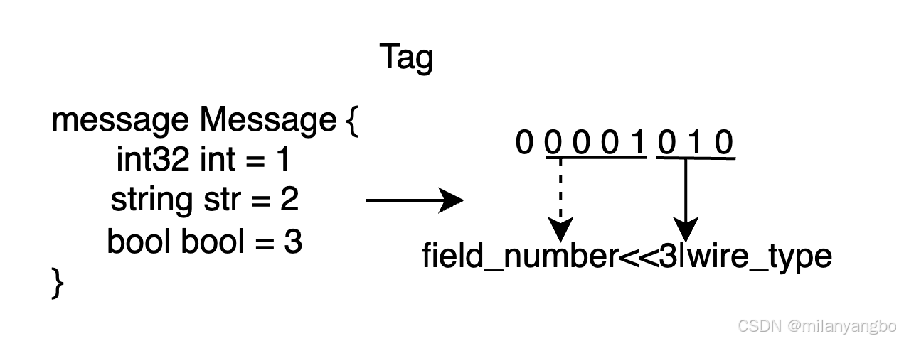

将message通过Protobuf序列化的二进制串,与原始字段名和字段值有如下的对应关系。
