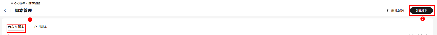

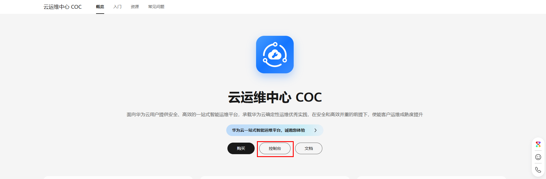

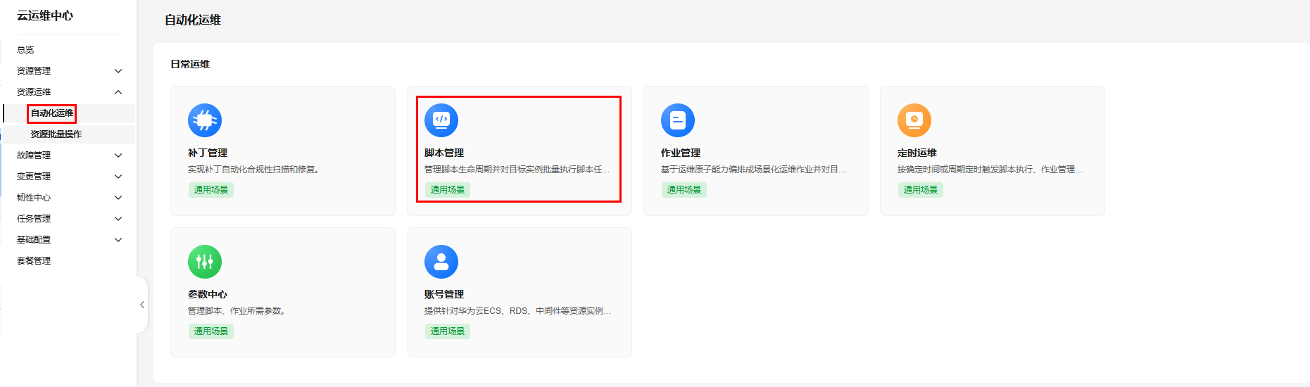

1、 访问云运维中心 COC,进入控制台,依次单击“脚本管理”->“自定义脚本”,单击右上角的“创建脚本”。

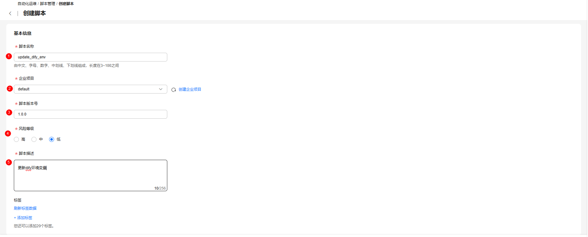

2、 按照提示填写“基本信息”。

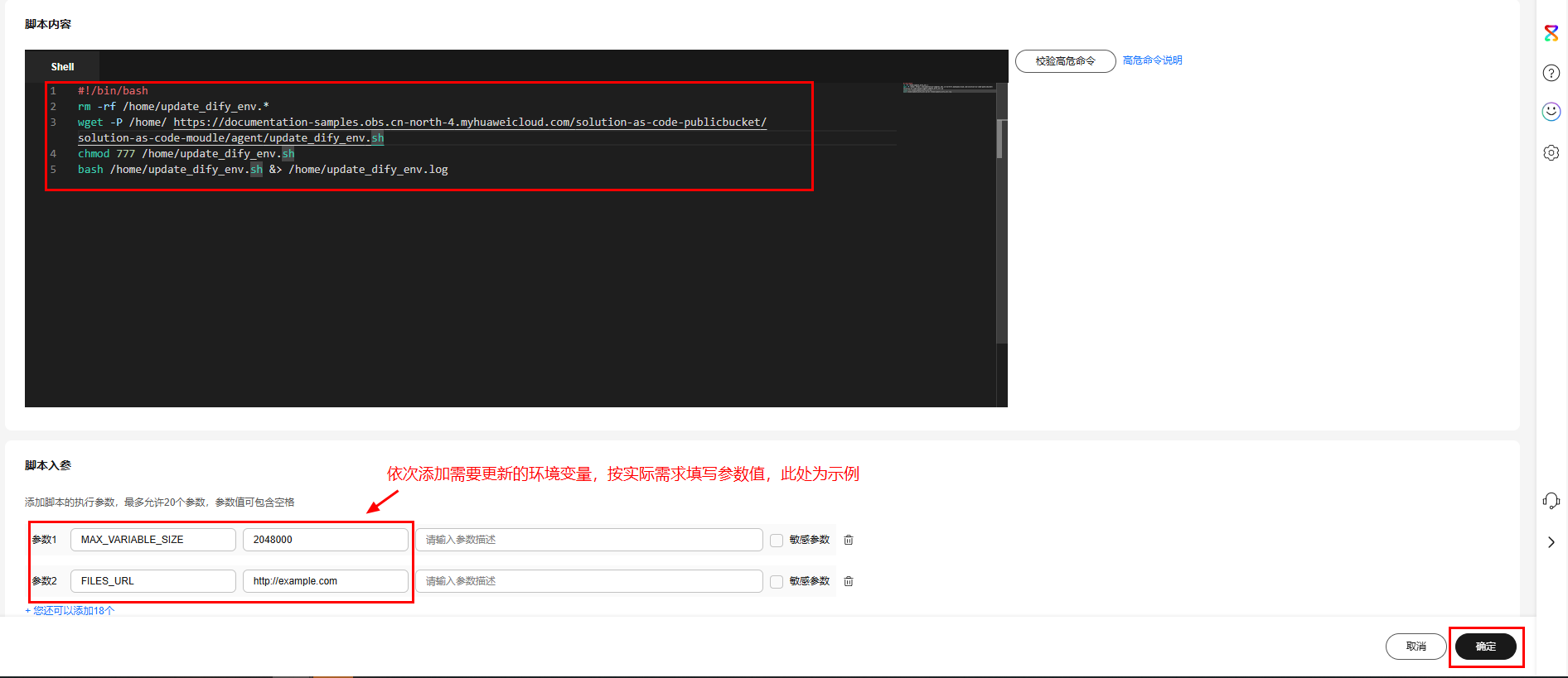

3、 在脚本内容框内粘贴以下命令:
#!/bin/bash
rm -rf /home/update_dify_env.*
wget -P /home/ https://documentation-samples.obs.cn-north-4.myhuaweicloud.com/solution-as-code-publicbucket/solution-as-code-moudle/agent/update_dify_env.sh
chmod 777 /home/update_dify_env.sh
bash /home/update_dify_env.sh &> /home/update_dify_env.log

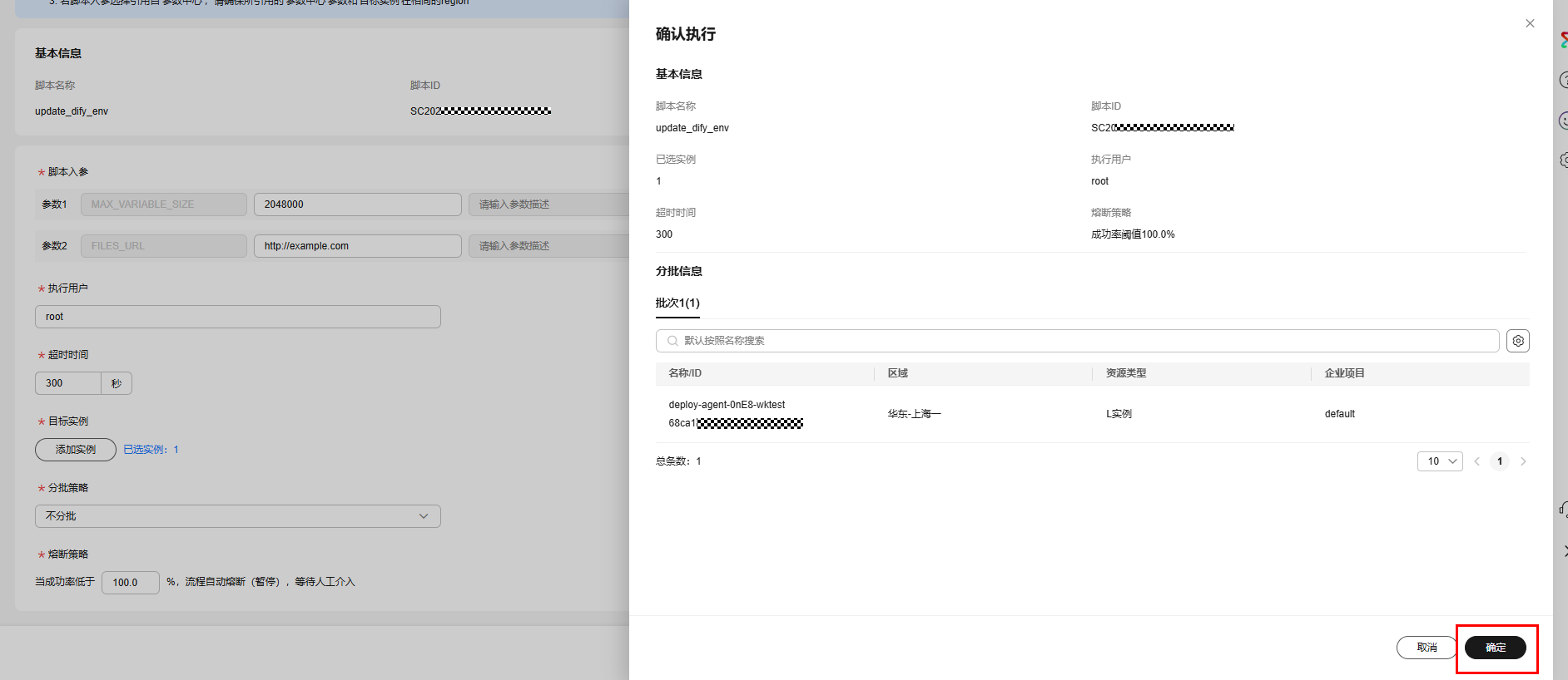

脚本入参按实际需求填写,参数值为需要更新成的变量值,完成后单击右下角的“确定”。
图5

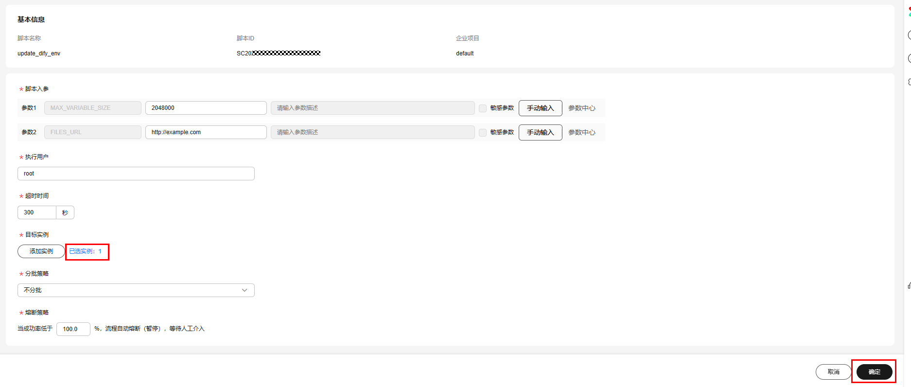

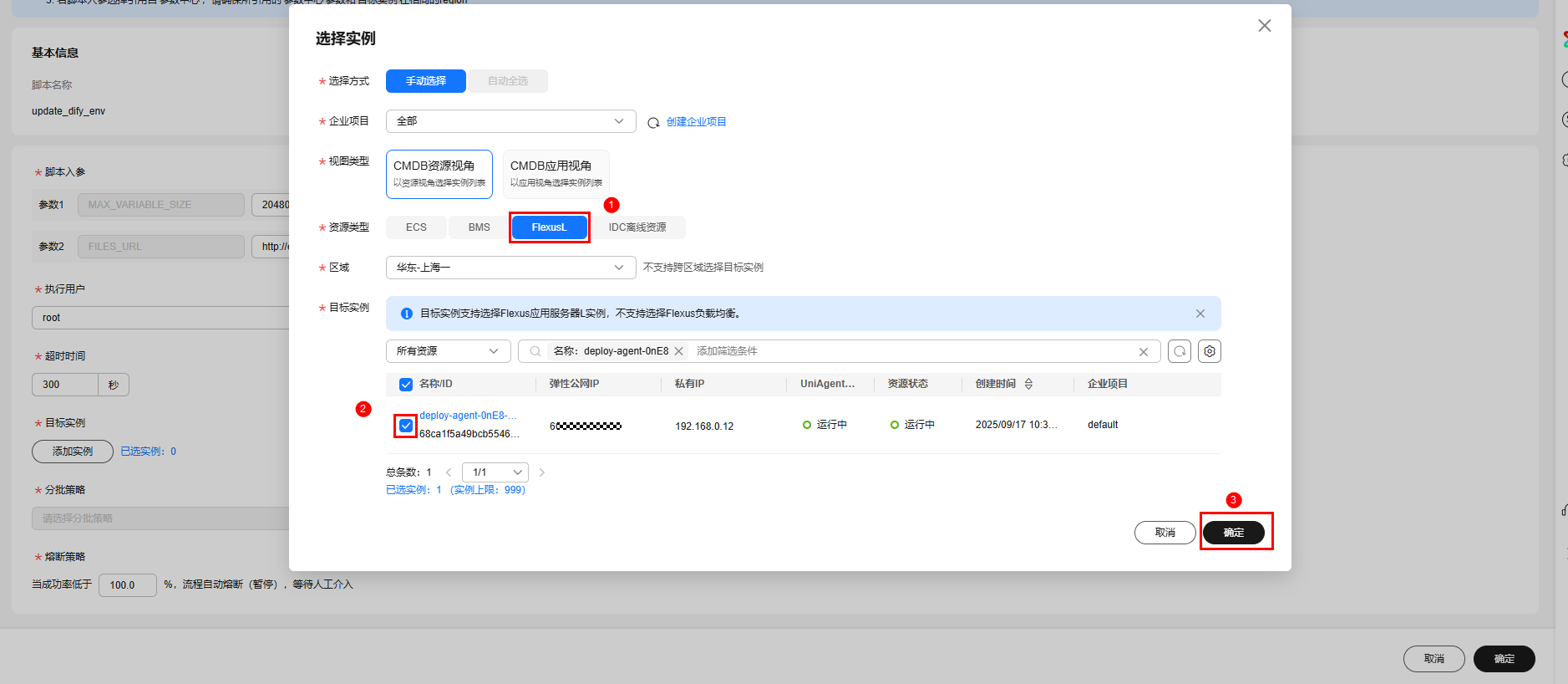

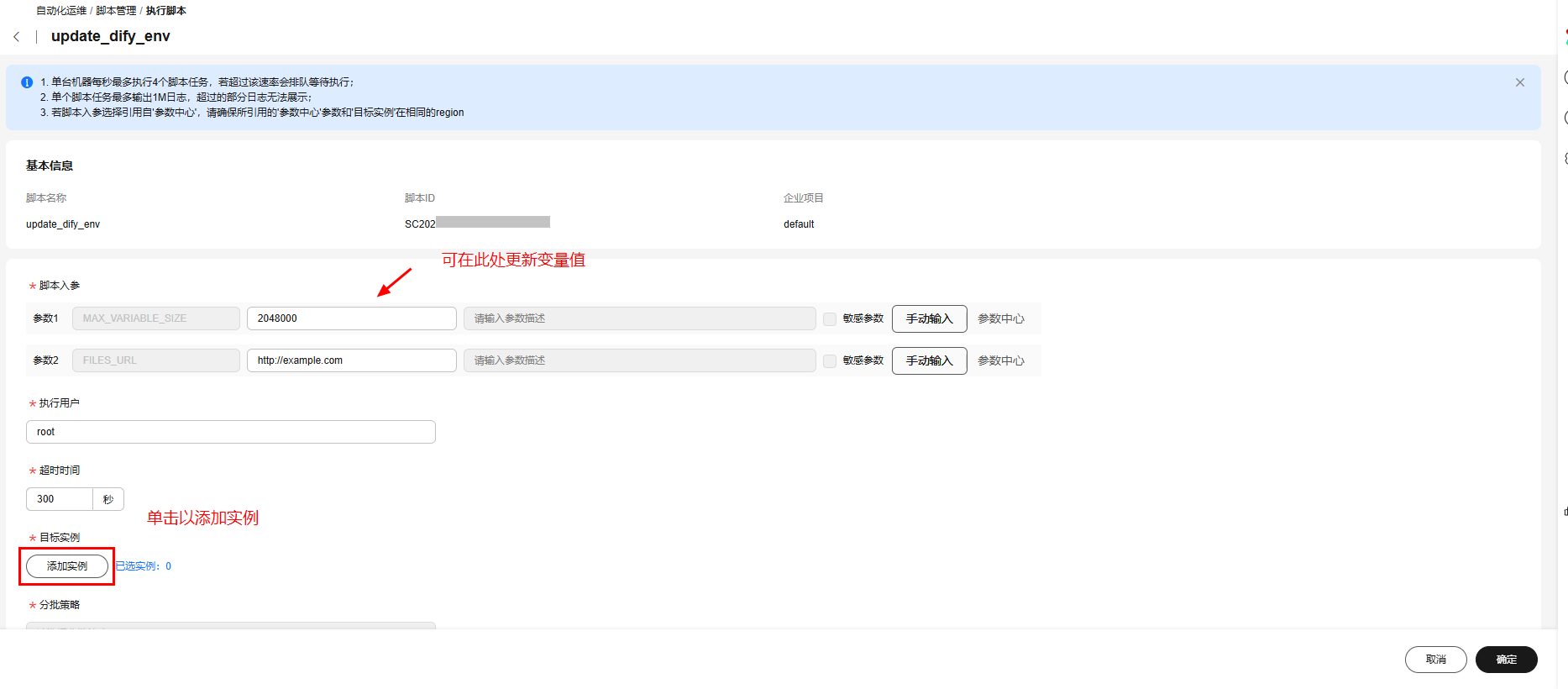

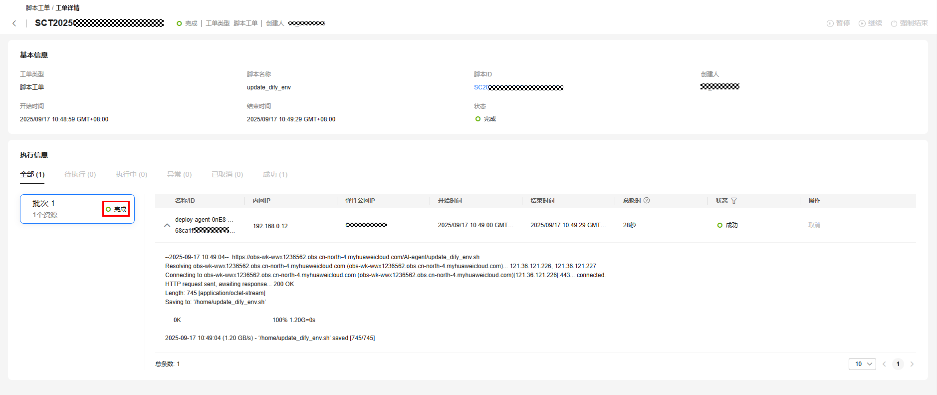

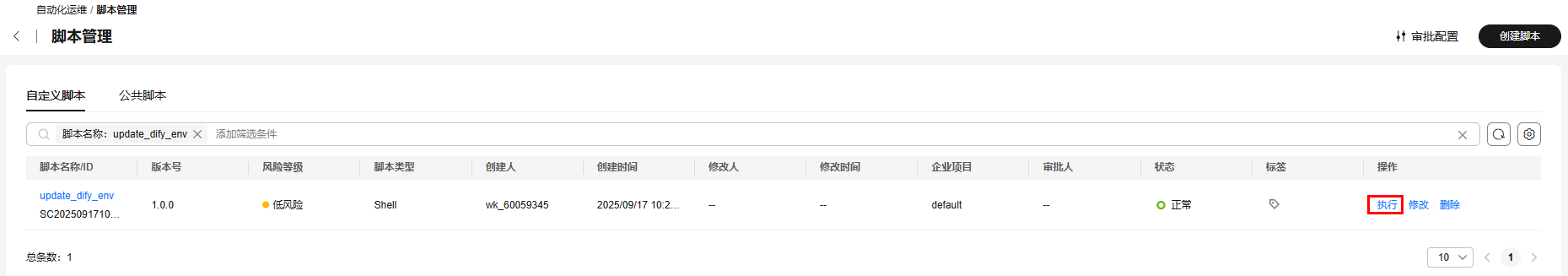

4、 单击右侧“执行”,选择需要操作的服务器,执行脚本,过程如下图所示,成功后等待5分钟左右即可生效。再次更新环境变量时对于不需要更新的可以修改脚本,如图6单击执行右边的“修改”,进入图5所示页面,每个参数最右边有垃圾桶图标的删除,单击即可删除参数,之后再保存继续执行即可。
