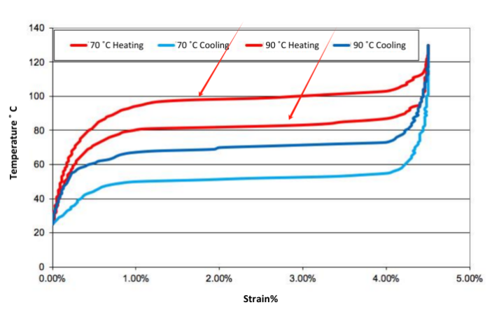

钛丝的驱动驱动温度是指钛丝通电发生明显的驱动收缩过程,其对应钛丝的自身温度。这个温度是一个范围值,它是从钛丝开始发生明显的收缩,到不再继续收缩过程中的对应温度范围。
例如:以下图片中的红线条,描述了钛丝的驱动收缩和对应的温度关系曲线。
我们可以看到钛丝发生明显收缩时候的温度值是70°,即为钛丝的驱动相变温度。
目前不同厂家标称的相变温度从20°、40°、60°、80°到100°不等,且大部分的商家标称是有一定出入的,这需要有一定资质的厂家才能够提供有效的数据资料。财哥建议大家在索取样品时,同时能够提供相应的参数资料,方便大家的后续验证数据。
财哥将市面上的钛丝划分为两类,一类是常温材料,一类是高温材料;
应用钛丝驱动的产品中,相变温度越高,产品越不容易受到环境温度的影响,稳定性越好;相变温度过低,则较容易发生故障。
例如:某户外的快递柜,采用了钛丝锁,在夏天暴晒后,柜体温度升高,可以正常扫码开门,但是经常出现门关不上的情况。后来经检验发现,这批锁采用的是常温钛丝,相变温度约50°,导致在夏天户外高温环境下钛丝一直处于收缩状态,无法冷却复位。
所以我们在设计产品之前,需要根据应用场景的实际温度情况,优先选择相变高温较高的钛丝。

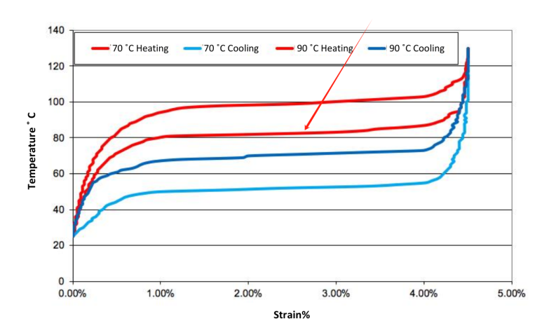

2.2温度偏差值
钛丝是有温度偏差范围值的。
同一批生产的材料,由于镍钛材料的融合均匀比例不可能达到理想状态,导致了钛丝的相变温度出现了一定的波动。控制较好的生产厂家,一般可以做到20°~10°以内的偏差波动。
例如上图红线所示,上第一条红线表示的是相变温度较高的钛丝,约90度;第二条红线表示的是相变温度较低的钛丝,约70度;那么它的偏差值就是20度。
各厂家采用的原材料和熔炼工艺的不同,导致钛丝表现出不同的相变温度和相变温度偏差,市面上常见的钛丝相变温度偏差有20度~50度不等。
相对高标准严要求的厂家至关重要,大家可以关注供应商的原材料和生产的管控,供应商管控越强,精准度和稳定性一定是越好的。
原材料配比和熔炼工艺的精度越高,相变温度范围越窄,相变温度偏差值越小;精度越低,相变温度范围越宽,相变温度偏差值越大。

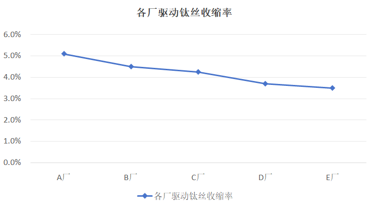

3、钛丝的收缩率
财哥测试了市面上常见的钛丝,发现不同厂家的钛丝通电收缩位移是不一样的,从3%~5%不等。
下面是给出的不同厂家的钛丝收缩率对比图,供各位参考:
这个收缩率为样品测试参考,在高寿命的前提下,这个值会有一定的衰减。当然驱动收缩率越大,产品的位移容量空间和寿命越好,所以财哥给大家的建议也是优先选择较大位移收缩率的钛丝。
