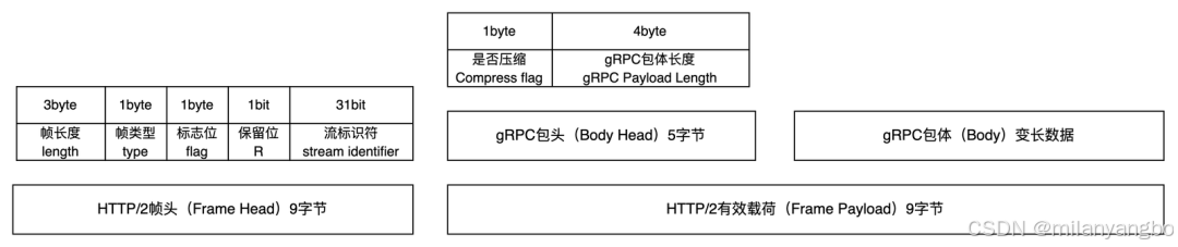

请求体使用DATA帧派发,请求体是长度前缀消息。它有一个 Compressed flag 用来表示message 是否压缩,为1表示采用了压缩算法(具体的压缩算法在HEADERS帧中定义)。后面跟着四字节的 message length 以及实际的 message。
EOS会在DATA帧里面带上了END_STREAM这个flag。用来表示请求消息的结束。

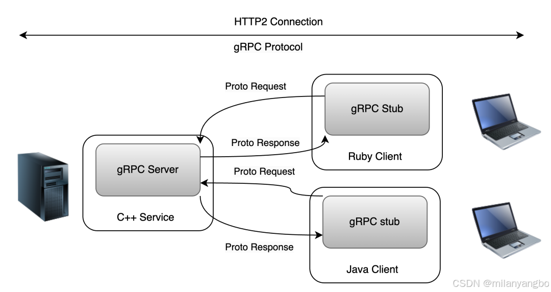

gRPC基于这样的一个设计理念:定义一个服务,及其被远程调用的方法(方法名称、入参、出参)。开发者可以像调用本地方法一样,使用gRPC客户端存根(stub)调用远程机器上 gRPC 服务的方法。gRPC 的客户端和服务端都可以用任何支持 gRPC 的语言来实现,例如一个 gRPC 服务端可以是 C++语言编写的,以供 Ruby 语言的 gRPC 客户端和 JAVA 语言的 gRPC 客户端调用,如下图所示。
