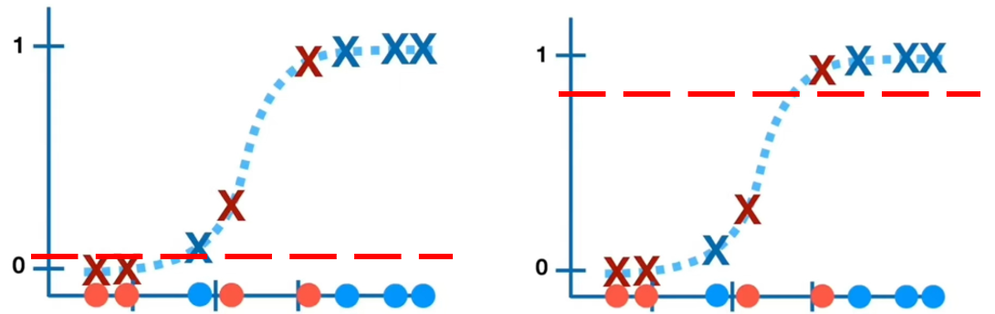

​ 在二分类中一般采用Sigmoid激活函数输出结果。如图所示,x轴表示最后模型的输出概率,y轴表示经过sigmoid的变换后的输出结果,对应的TPR、FPR如表示所示,可以发现不同阈值的结果不同。
TPR FPR
左图 0.5 1
右图 0.75 0.75

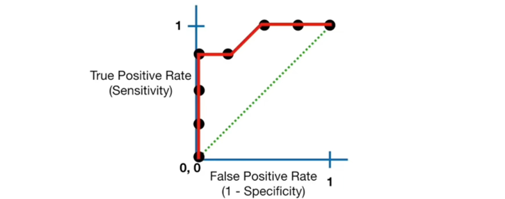

​ 不同阈值的设置会造成大量的参数和结果,为此,ROC曲线以FPR为x轴,TPR为y轴绘制二维图像,在ROC图上的特殊线:
  • y = 1:表示正样本全部判断正确,并且x值越小模型的效果越好;
  • x = 0:表示负样本全部没有误判,并且y值越大模型的效果越好;
  • y = x:表示TPR = FPR,(1,1)点表示正样本全部判断正确,负样本全部错判;

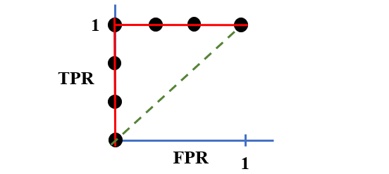

​ ③ 最好的情况就是所有的正样本得分大于负样本,此时当TPR为1时,FPR才开始增加,这时的TPR累计值为1.

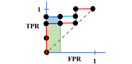

​ AUC可以描述的是随机抽取一个正样本和负样本,正样本得分大于负样本得分的概率:
AUC=P(正样本得分>负样本得分)AUC=P(正样本得分>负样本得分)
​ 因为AUC在计算的过程中也间接计算了正负样本的排序,当出现错误顺序(误判负样本为正样本时),AUC的累积值减少,如图所示,模型而(蓝色线)的AUC累积值要大于模型一(红色线),这是由于在阈值降低的过程中,出现错误顺序的阈值更低。同时,FPR的增加,可以与坐标轴围成矩形区域,该面积可以表示为样本中得分比当前负样本得分高的所有正负样本对。

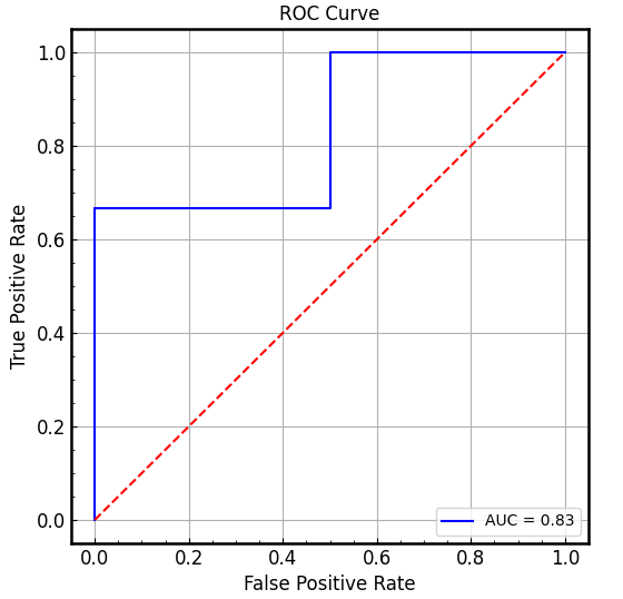

四、可视化代码
def plot_roc_curve(FPR, TPR, auc):
    plt.rcParams["axes.linewidth"] = 1.8
    plt.rcParams["axes.labelsize"] = 12
    plt.rcParams["xtick.minor.visible"] = True
    plt.rcParams["ytick.minor.visible"] = True
    plt.rcParams["xtick.direction"] = "in"
    plt.rcParams["ytick.direction"] = "in"
    plt.rcParams["xtick.labelsize"] = 12
    plt.rcParams["ytick.labelsize"] = 12
    plt.rcParams["xtick.top"] = False
    plt.rcParams["ytick.right"] = False
    # plt.rcParams['font.sans-serif'] = ['SimHei']
    plt.figure(figsize=(6, 6))
    plt.plot(FPR, TPR, label=f"AUC = {auc:.2f}", color='blue')
    plt.plot([0, 1], [0, 1], 'r--')
    plt.title("ROC Curve")
    plt.xlabel("False Positive Rate")
    plt.ylabel("True Positive Rate")
    plt.legend(loc="lower right")
    plt.grid()
    plt.show()
