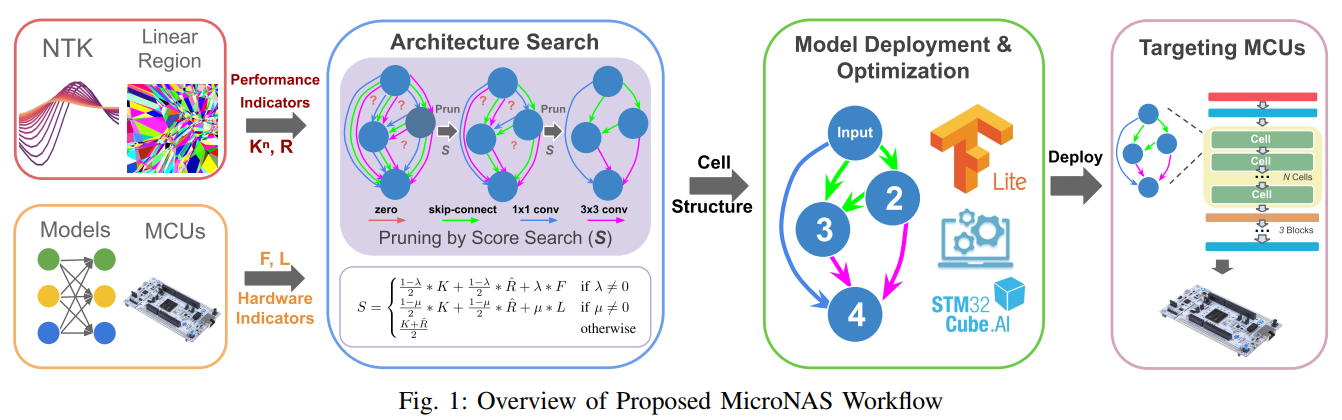

图1展示了MicroNAS框架的完整工作流程,这是一个精心设计的四阶段流水线。图的最左侧是性能指标模块,其中上方展示了NTK谱的可视化。这个热力图使用颜色编码表示不同架构的NTK特征值分布,深红色区域表示较大的特征值,深蓝色表示较小的特征值。通过这种可视化,可以直观地看出不同架构的训练动态特性。紧接着下方是线性区域计数的可视化,用三维曲面展示了网络输入空间被划分成的线性区域,不同颜色代表不同的线性区域,区域的密度反映了网络的局部表达能力。
图的中央部分是架构搜索模块,展示了基于单元格的搜索空间。每个单元格用一个小的有向无环图表示,包含4个节点(用圆圈表示)和多条有向边(用箭头表示)。边上的标签如"conv3×3"、"skip-connect"等表示不同的操作选择。搜索算法通过剪枝策略逐步缩小候选操作集合,最终确定每条边的操作。图中还展示了剪枝过程的数学表达式S=⋃i=1nSiS = \bigcup_{i=1}^{n} S_i,其中SiS_i表示第ii次迭代后的搜索空间。
图的右侧展示了模型部署和优化流程。上方的循环图表示迭代优化过程,包括四个步骤:(1)输入原始模型,(2)TensorFlow Lite量化,(3)STM32 CubeAI编译,(4)性能评估和反馈。下方展示了实际的MCU硬件平台STM32 NUCLEO板,以及不同搜索策略(基线、FLOPs引导、延迟引导)在实际硬件上的性能对比柱状图。

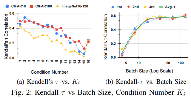

图2包含两个子图,提供了关键性能指标的统计分析。左图(图2a)展示了Kendall-τ相关性与条件数KiK_i的关系。横轴表示条件数的索引(从1到16),纵轴表示Kendall-τ相关性系数(范围0到0.6)。三条曲线分别代表在CIFAR-10(橙色圆点)、CIFAR-100(绿色方块)和ImageNet16-120(蓝色三角)数据集上的结果。
从图中可以观察到几个重要现象:首先,所有三条曲线都呈现下降趋势,说明随着条件数的增加,其作为性能预测指标的可靠性下降。其次,CIFAR-10上的相关性始终最高,这可能是因为CIFAR-10相对简单,网络的初始状态与最终性能的关联更强。第三,在条件数较小时(Ki<5K_i < 5),相关性系数都在0.4以上,表明NTK条件数是一个有效的性能指标。
右图(图2b)分析了批量大小对Kendall-τ相关性的影响。横轴使用对数尺度表示批量大小(从5到100),纵轴是Kendall-τ相关性系数。图中展示了四条曲线:前三条分别表示搜索过程中第1次、第2次和第3次迭代的结果,第四条是平均值。关键观察包括:批量大小在16-32范围内时,相关性达到峰值约0.5;继续增加批量大小到64或128,相关性略有下降但趋于稳定;批量大小小于16时,相关性急剧下降,这是因为小批量无法准确估计NTK谱。
