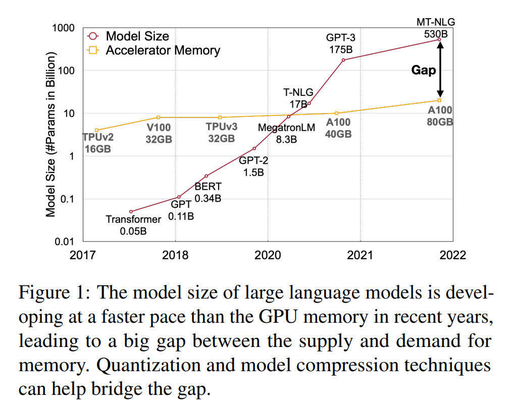

图1描述:该图展示了近年来大型语言模型规模与GPU内存的发展对比。横轴为年份(2017-2022),左纵轴显示模型大小(参数量,对数刻度),右纵轴显示加速器内存。图中显示了各个模型的发展轨迹,包括GPT-3(175B)、MT-NLG(530B)等,以及A100(80GB)等GPU的内存容量。可以明显看出模型规模的增长速度远超GPU内存的增长,形成了日益扩大的供需缺口。
量化是减少LLMs成本的有效方法。通过将权重和激活值量化为低位整数,我们可以减少GPU内存需求(包括大小和带宽),并加速计算密集型操作(如线性层中的GEMM和注意力机制中的BMM)。例如,权重和激活值的INT8量化相比FP16可以将GPU内存使用减半,矩阵乘法的吞吐量几乎翻倍。然而,与CNN模型或BERT等较小的transformer模型不同,LLMs的激活值极难量化。当我们将LLMs扩展到超过67亿参数时,激活值中会出现具有大幅度的系统性异常值,导致大的量化误差和精度下降。

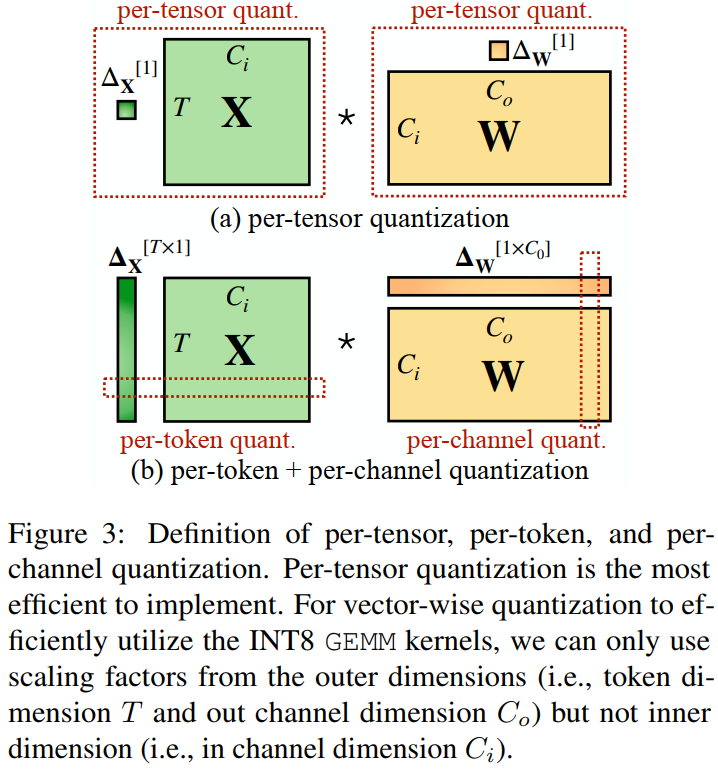

图3描述:该图展示了per-tensor、per-token和per-channel量化的定义。图中显示了输入激活矩阵XX(维度T×CiT \times C_i)和权重矩阵WW(维度Ci×CoC_i \times C_o)的乘法操作。(a) per-tensor量化:整个张量使用单一量化步长ΔX[1]\Delta_X^{[1]}和ΔW[1]\Delta_W^{[1]}。(b) per-token + per-channel量化:激活值使用per-token量化(ΔX[T×1]\Delta_X^{[T \times 1]}),权重使用per-channel量化(ΔW[1×Co]\Delta_W^{[1 \times C_o]})。

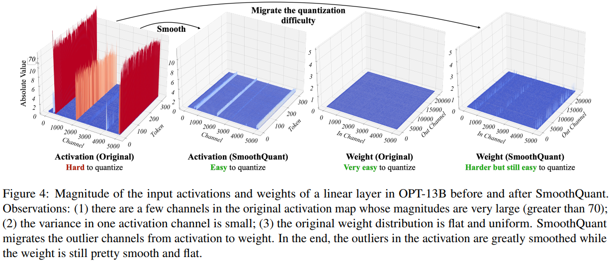

图4描述:该图展示了OPT-13B模型中某个线性层的输入激活值和权重在SmoothQuant前后的幅度分布。图分为四个部分:
  • 左上:原始激活值,显示某些通道存在极大的异常值(>70),难以量化
  • 右上:SmoothQuant后的激活值,异常值被平滑,易于量化
  • 左下:原始权重,分布平坦均匀,非常容易量化
  • 右下:SmoothQuant后的权重,虽然仍然易于量化,但比原始权重稍难
通过可视化分析,我们发现了几个关键模式:
  1. 激活值比权重更难量化:权重分布相当均匀和平坦,易于量化。之前的工作已经表明,使用INT8甚至INT4量化LLMs的权重不会降低精度,这与我们的观察一致。
  2. 异常值使激活量化困难:激活值中异常值的规模比大多数激活值大约100倍。在per-tensor量化的情况下,大的异常值主导了最大幅度测量,导致非异常通道的有效量化位数/级别很低。
  3. 异常值持续出现在固定通道中:异常值出现在一小部分通道中。如果某个通道有异常值,它会持续出现在所有token中。给定token的各通道间方差很大,但给定通道在不同token间的幅度方差很小。

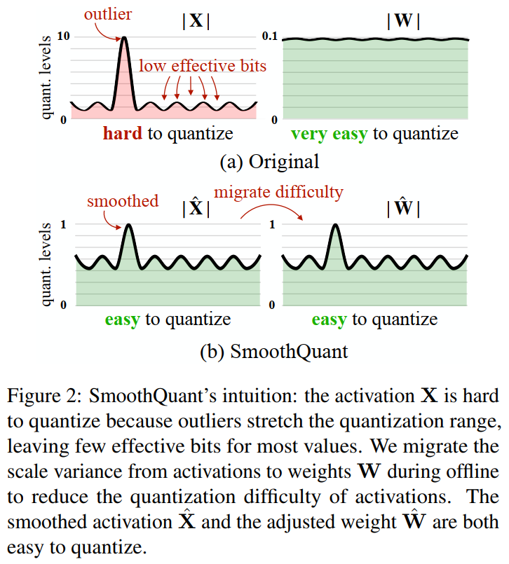

图2描述:该图说明了SmoothQuant的直觉。左侧显示原始情况:激活值XX由于异常值拉伸了量化范围而难以量化,导致大多数值的有效位数很少;权重WW非常容易量化。右侧显示SmoothQuant后:通过离线迁移尺度方差,平滑后的激活值X^\hat{X}和调整后的权重W^\hat{W}都变得易于量化。
SmoothQuant的关键观察是:即使由于异常值的存在,激活值比权重更难量化,但不同token在其通道上表现出相似的变化。基于这一观察,SmoothQuant离线地将量化难度从激活值迁移到权重。

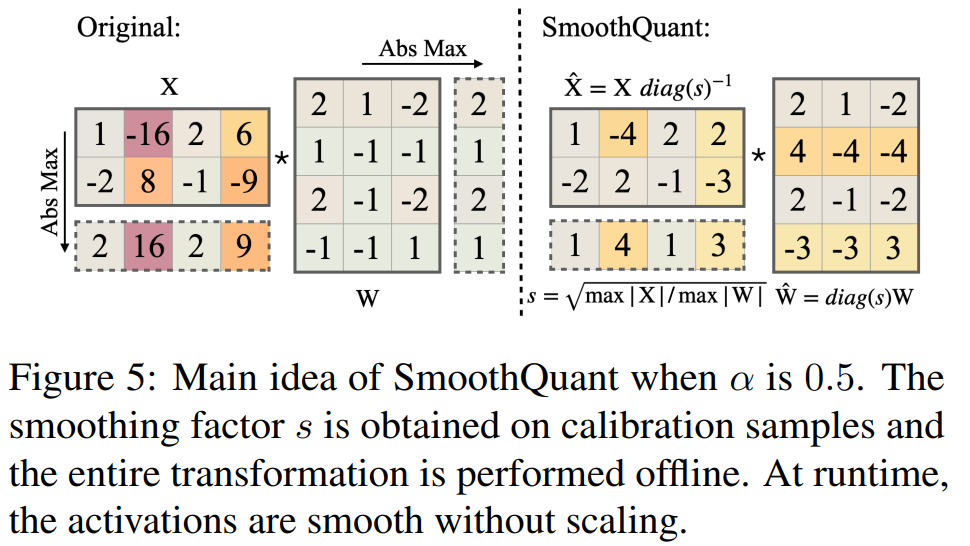

图5描述:该图展示了α=0.5\alpha = 0.5时SmoothQuant的主要思想。平滑因子ss在校准样本上获得,整个变换离线执行。在运行时,激活值已经平滑,无需缩放。图中显示了从原始激活值和权重到平滑后版本的转换过程,以及相应的量化难度迁移。
我们的目标是选择per-channel平滑因子ss使得X^=Xdiag(s)−1\hat{X} = X\text{diag}(s)^{-1}易于量化。为了减少量化误差,应该增加所有通道的有效量化位数。当所有通道具有相同的最大幅度时,总的有效量化位数最大。
引入超参数迁移强度α\alpha来控制从激活值迁移到权重的难度程度:
sj=(max⁡(∣Xj∣))α(max⁡(∣Wj∣))1−αs_j = \frac{(\max(|X_j|))^{\alpha}}{(\max(|W_j|))^{1-\alpha}}
该公式确保权重和激活值在对应通道上共享相似的最大值,从而共享相同的量化难度。

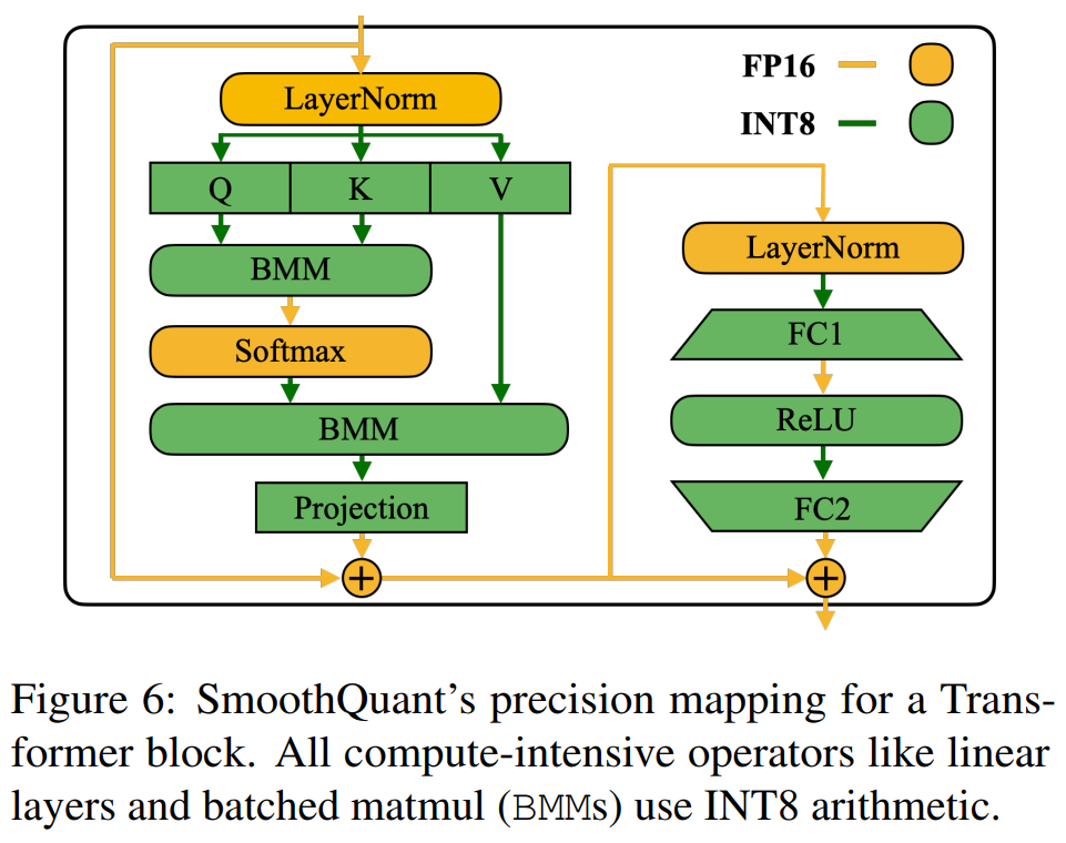

图6描述:该图展示了SmoothQuant对Transformer块的精度映射。所有计算密集型操作如线性层和批量矩阵乘法(BMMs)都使用INT8算术。图中显示了LayerNorm、线性投影、BMM、Softmax、ReLU等操作的精度配置,其中主要的计算密集型操作使用INT8,而轻量级的逐元素操作保持FP16。
线性层占据了LLM模型的大部分参数和计算。默认情况下,我们对自注意力和前馈层的输入激活值执行尺度平滑,并使用W8A8量化所有线性层。我们还量化注意力计算中的BMM操作。

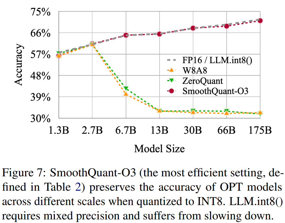

图7描述:该图展示了SmoothQuant-O3(表2中定义的最高效设置)在不同规模OPT模型上量化为INT8时保持精度的能力。横轴为模型大小(1.3B到175B),纵轴为精度。图中比较了FP16/LLM.int8()、W8A8、ZeroQuant和SmoothQuant-O3的性能。可以看到SmoothQuant在所有规模上都保持了与FP16相当的精度,而其他基线方法在大模型上失败。

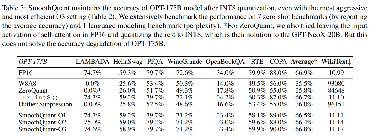

表3展示了OPT-175B模型在INT8量化后的详细结果。SmoothQuant即使使用最激进的O3设置,也能在所有7个零样本基准测试和1个语言建模基准上保持精度。

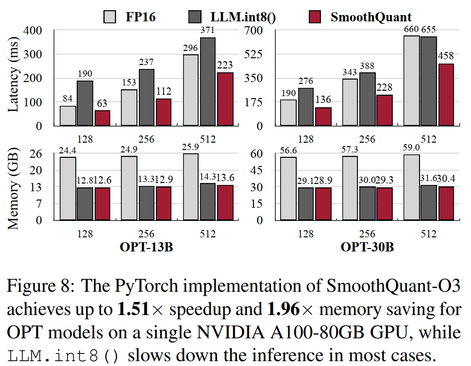

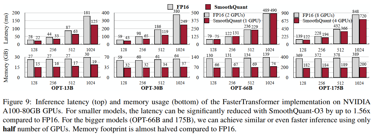

图8描述:该图展示了PyTorch实现的SmoothQuant-O3在单个NVIDIA A100-80GB GPU上对OPT模型的性能。图分为两行:上行显示延迟(毫秒),下行显示内存(GB)。每个子图比较了不同序列长度(128、256、512、1024)下FP16、LLM.int8()和SmoothQuant的性能。SmoothQuant实现了高达1.51倍的加速和1.96倍的内存节省。
图9描述:该图展示了FasterTransformer实现在NVIDIA A100-80GB GPU上的推理延迟(上)和内存使用(下)。对于较小的模型,SmoothQuant-O3相比FP16可以显著减少延迟,最高达1.56倍。对于更大的模型(OPT-66B和175B),使用一半数量的GPU可以实现相似甚至更快的推理。内存占用几乎减半。

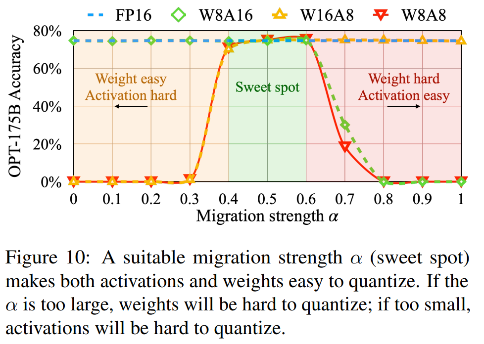

图10描述:该图展示了迁移强度α\alpha对OPT-175B在LAMBADA数据集上精度的影响。横轴为α\alpha值(0到1),纵轴分别显示了延迟和内存。图中标注了不同α\alpha值下的权重和激活值量化难度。当α=0.5\alpha = 0.5时达到最佳平衡点,权重和激活值都易于量化。

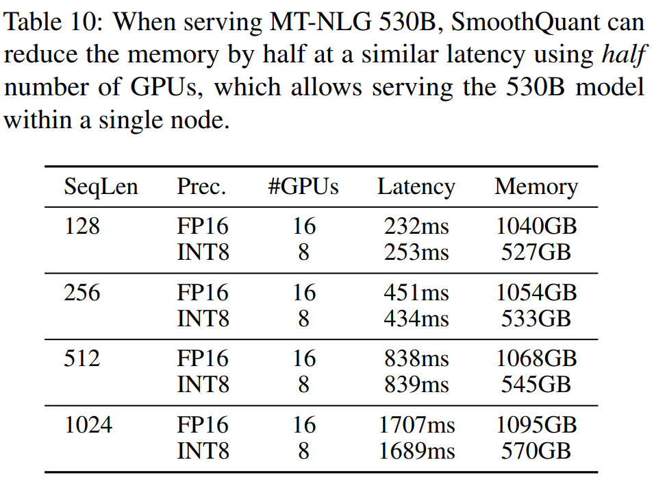

表10展示了服务MT-NLG 530B时的性能对比。SmoothQuant使用一半数量的GPU(8个而不是16个)在相似的延迟下将内存减少一半,实现了在单个8-GPU节点内服务530B模型的目标。
