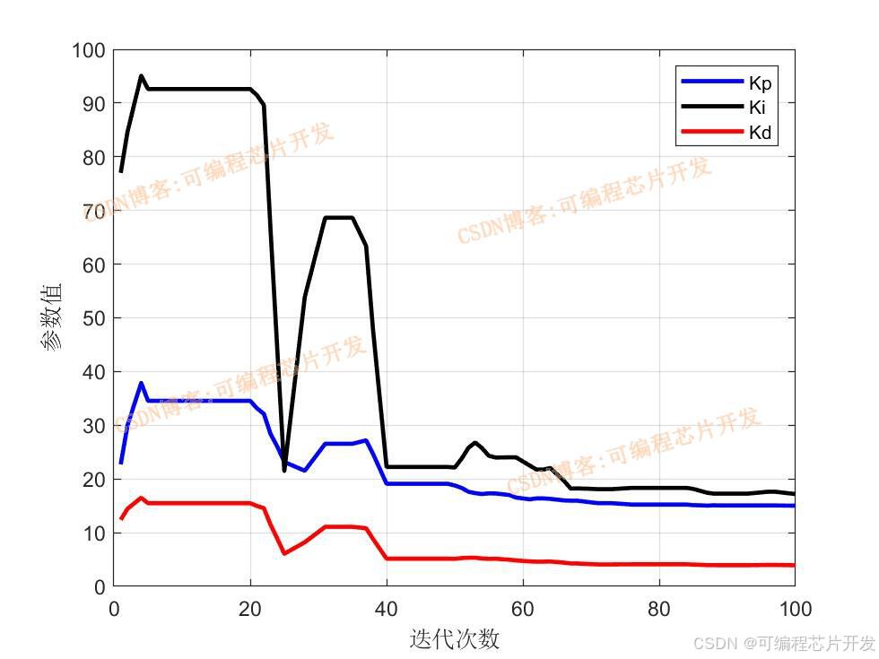

       基于SOA海鸥优化算法的PID控制器最优控制参数计算matlab仿真,通过SOA优化PID的kp,ki,kd三组参数,对比普通的PID控制器的控制效果。
2.系统仿真结果

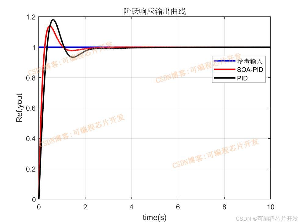

figure
plot(time,Ref,'b',time,yout,'r','LineWidth',2)
xlabel('time(s)');
ylabel('Ref,yout');
grid on
title('阶跃响应输出曲线')

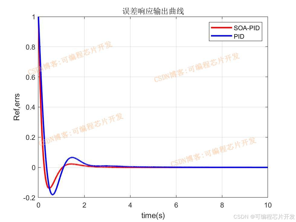

figure
plot(time,errs,'b','LineWidth',2)
xlabel('time(s)');
ylabel('Ref,errs');
grid on
title('误差响应输出曲线')

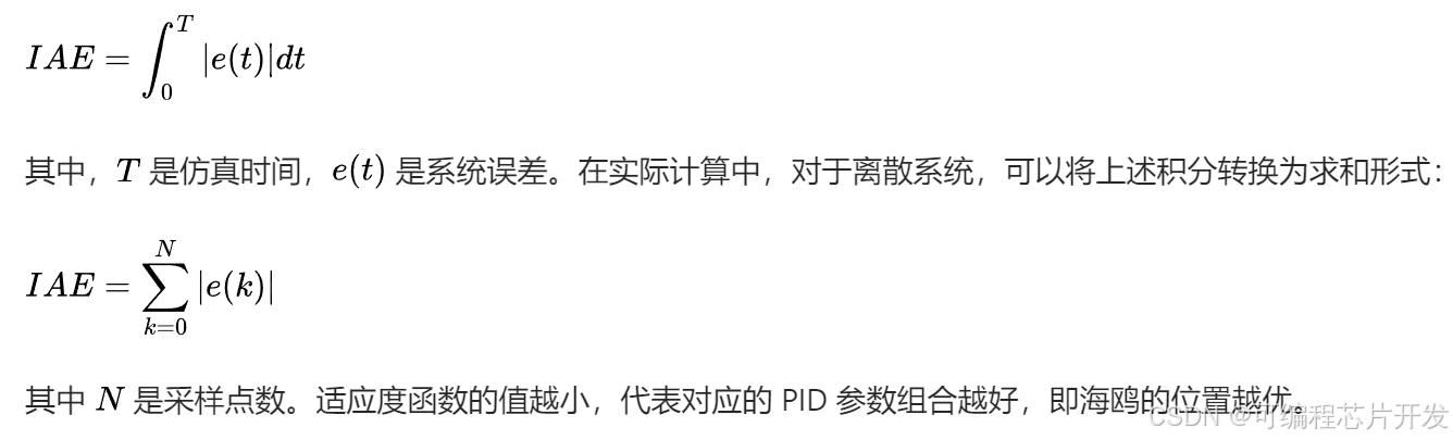

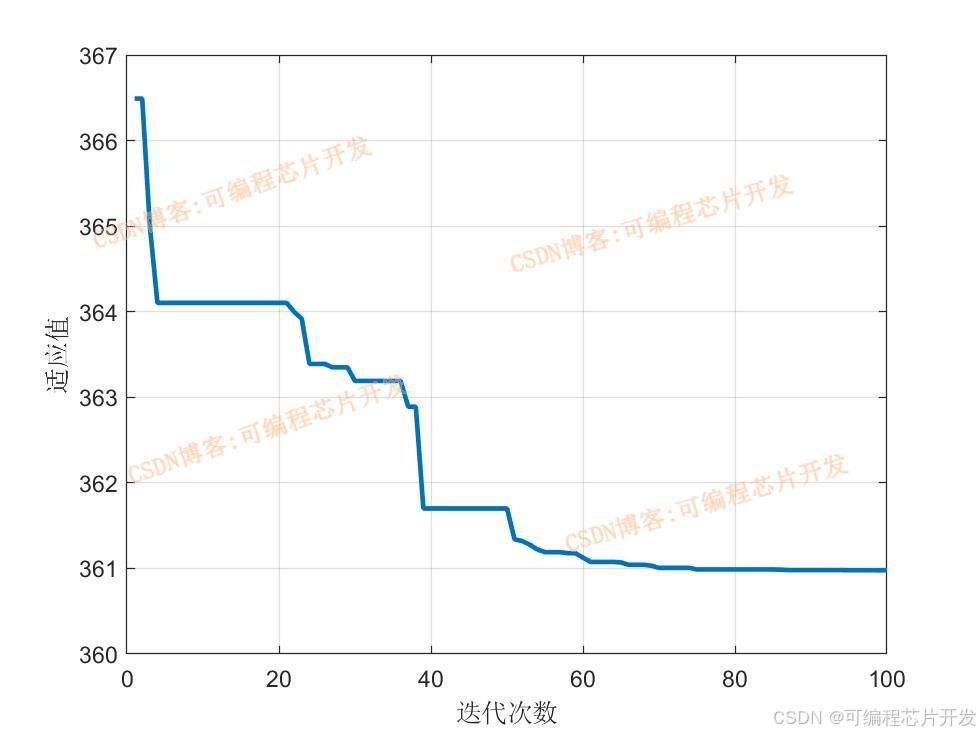

       在利用 SOA 优化 PID 控制器参数时,需要定义一个适应度函数来评估每一组 PID 参数(即每只海鸥的位置所代表的参数组合)的优劣。通常以控制系统的性能指标作为适应度函数,例如可以采用积分绝对误差(IAE)、积分平方误差(ISE)或时间乘以绝对误差积分(ITAE)等作为适应度函数。以 IAE 为例,其计算公式为:
      与传统的 PID 参数整定方法相比,基于 SOA 的优化方法能够在较短的时间内找到更接近最优解的 PID 参数组合。由于 SOA 算法通过模拟海鸥的智能行为,在全局搜索和局部搜索之间进行了有效的平衡,能够快速地在广阔的参数空间中定位到较优的区域,然后在该区域进行精细的搜索,从而提高了收敛速度和精度。通过大量的实验仿真表明,在相同的控制系统和性能指标要求下,基于 SOA 的 PID 控制器参数优化方法能够在较少的迭代次数内达到比传统方法更低的适应度值,即更好的控制性能。
