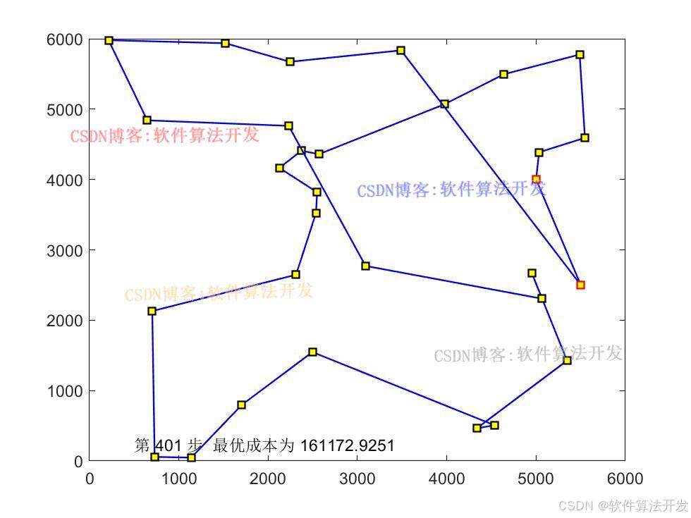

1.程序功能描述
     基于禁忌搜索算法的TSP问题最优路径搜索,旅行商问题(TSP)是一个经典的组合优化问题。其起源可以追溯到 19 世纪初,最初是在物流配送、线路规划等实际场景中被提出。简单来说,给定一组城市和城市之间的距离,旅行商需要从一个城市出发,访问每个城市恰好一次,最后回到起始城市,目标是找到总路程最短的路线。
2.测试软件版本以及运行结果展示
MATLAB2022A版本运行
3.核心程序

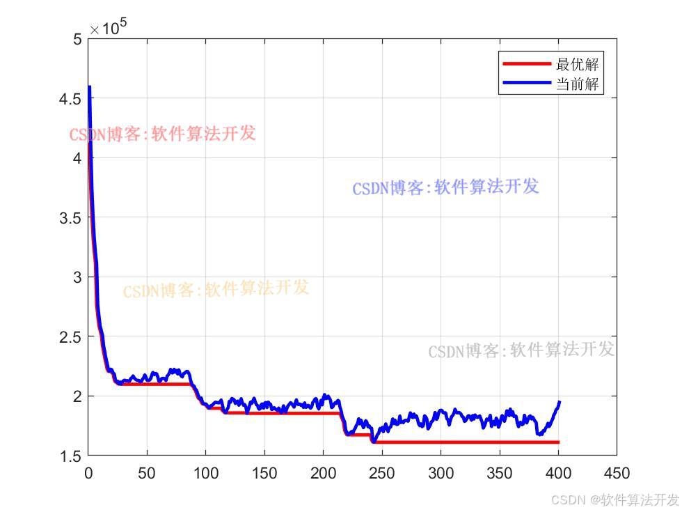

% 创建新的图形窗口
figure;
% 用红色绘制最优成本的变化曲线,线宽为 2
plot(yfitsave,'r','LineWidth',2);
hold on;
% 用蓝色绘制当前解的适应度变化曲线,线宽为 2
plot(tmps2,'b','LineWidth',2);
% 显示网格
grid;
% 显示图例,区分最优解和当前解
legend('最优解','当前解');
