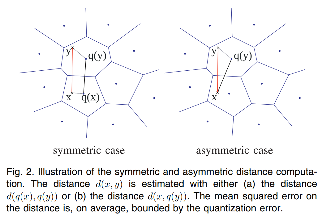

对称距离计算(SDC):向量xx和yy都由各自的质心q(x)q(x)和q(y)q(y)表示。距离d(x,y)d(x,y)通过以下方式近似:
d^(x,y)=d(q(x),q(y))=∑j=1md(qj(x),qj(y))2\hat{d}(x, y) = d(q(x), q(y)) = \sqrt{\sum_{j=1}^m d(q_j(x), q_j(y))^2}
其中距离d(cj,i,cj,i′)2d(c_{j,i}, c_{j,i'})^2从与第jj个子量化器相关的查找表中读取。每个查找表包含子量化器所有质心对(i,i′)(i, i')之间的平方距离,即(k∗)2(k^*)^2个平方距离。
非对称距离计算(ADC):数据库向量yy由q(y)q(y)表示,但查询xx不被编码。距离通过以下方式近似:
d~(x,y)=d(x,q(y))=∑j=1md(uj(x),qj(uj(y)))2\tilde{d}(x, y) = d(x, q(y)) = \sqrt{\sum_{j=1}^m d(u_j(x), q_j(u_j(y)))^2}
其中平方距离d(uj(x),cj,i)2d(u_j(x), c_{j,i})^2对于j=1...m,i=1...k∗j = 1...m, i = 1...k^*在搜索前预先计算。
图2描述:该图说明了对称和非对称距离计算的区别。左图(a)显示SDC方法,其中xx和yy都被量化到各自的质心,距离d(x,y)d(x,y)通过d(q(x),q(y))d(q(x), q(y))估计。右图(b)显示ADC方法,只有yy被量化,距离通过d(x,q(y))d(x, q(y))估计。图中清楚地展示了ADC方法由于只量化一个向量而产生更小的误差。

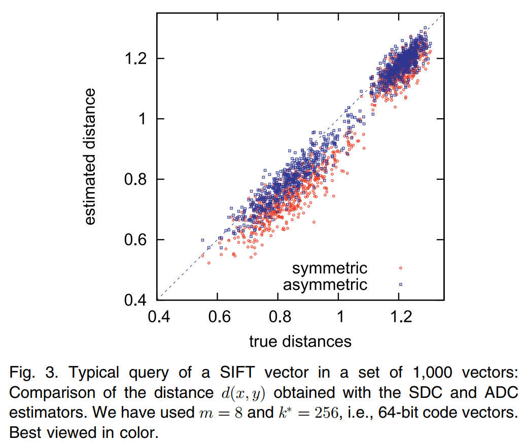

图3描述:该图展示了在1000个SIFT向量集合中查询一个SIFT向量的典型结果。比较了SDC和ADC估计器获得的距离d(x,y)d(x,y)。使用了m=8m=8和k∗=256k^*=256(即64位码向量)。图中清晰显示ADC估计器(红色点)比SDC估计器(蓝色点)更接近对角线(真实距离),证实了ADC的优越性。

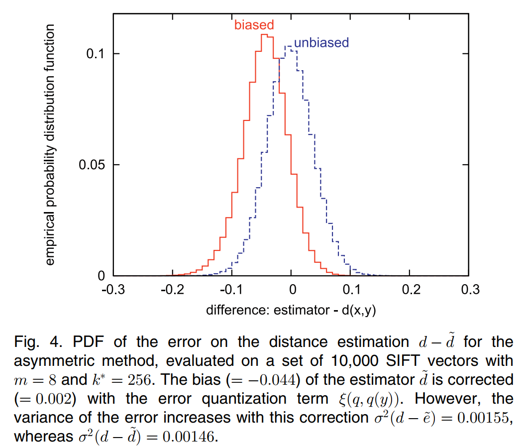

如实验所示,使用d^\hat{d}或d~\tilde{d}的估计会导致平均低估点之间的距离。为了消除偏差,我们计算平方距离的期望值。
给定向量yy的量化索引q(y)=ciq(y) = c_i,xx与随机变量YY(满足q(Y)=q(y)=ciq(Y) = q(y) = c_i)之间的期望平方距离为:
e~(x,y)=EY[(x−Y)2∣q(Y)=ci]\tilde{e}(x, y) = \mathbb{E}_Y[(x - Y)^2 | q(Y) = c_i]
=∫Vi(x−y)2p(y∣i)dy= \int_{V_i} (x - y)^2 p(y|i) dy
=1pi∫Vi(x−ci+ci−y)2p(y)dy= \frac{1}{p_i} \int_{V_i} (x - c_i + c_i - y)^2 p(y) dy
展开平方表达式并使用Lloyd条件∫Vi(y−ci)p(y)dy=0\int_{V_i} (y - c_i) p(y) dy = 0,得到:
e~(x,y)=d~(x,y)2+ξ(q,q(y))\tilde{e}(x, y) = \tilde{d}(x, y)^2 + \xi(q, q(y))
其中ξ(q,q(y))\xi(q, q(y))是与用其重构值重建yy相关的失真。
使用乘积量化器,修正后的期望平方距离计算为:
e~(x,y)=d~(x,y)2+∑j=1mξj(y)\tilde{e}(x, y) = \tilde{d}(x, y)^2 + \sum_{j=1}^m \xi_j(y)
其中修正项ξj(y)=ξ(qj,qj(uj(y)))\xi_j(y) = \xi(q_j, q_j(u_j(y)))是使用第jj个子量化器将uj(y)u_j(y)量化到qj(y)q_j(y)的平均失真,可以预先学习并存储在查找表中。
图4描述:该图展示了非对称方法距离估计误差d−d~d - \tilde{d}的概率分布函数(PDF),在10,000个SIFT向量集合上评估,使用m=8m=8和k∗=256k^*=256。估计器d~\tilde{d}的偏差(-0.044)通过误差量化项ξ(q,q(y))\xi(q, q(y))得到纠正(偏差变为-0.002)。然而,修正后误差的方差增加:σ2(d−e~)=0.00155\sigma^2(d - \tilde{e}) = 0.00155,而σ2(d−d~)=0.00146\sigma^2(d - \tilde{d}) = 0.00146。

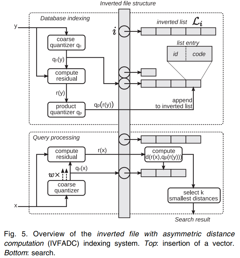

图5描述:该图展示了带有非对称距离计算的倒排文件(IVFADC)索引系统的概述。顶部显示向量插入过程:向量yy首先通过粗量化器qcq_c量化得到qc(y)q_c(y),然后计算残差r(y)=y−qc(y)r(y) = y - q_c(y),最后用乘积量化器qpq_p编码残差得到码。底部显示搜索过程:查询xx被分配到ww个最近的粗质心,计算残差r(x)r(x),然后在相应的倒排列表中使用预计算的距离表搜索最近邻。

使用粗量化器实现倒排文件结构,作为列表数组L1...Lk′L_1...L_{k'}。如果YY是要索引的向量数据集,与质心cic_i相关的列表LiL_i存储集合{y∈Y:qc(y)=ci}\{y \in Y : q_c(y) = c_i\}。
在倒排列表LiL_i中,对应于yy的条目包含:
  • 向量标识符
  • 编码的残差qp(r(y))q_p(r(y))
标识符字段是倒排文件结构带来的开销。对于描述图像的局部描述符,图像标识符可以替代向量标识符,即同一图像的所有向量具有相同的标识符。因此,20位字段足以从100万个图像数据集中识别一个图像。
4.3 搜索算法
查询向量xx的最近邻搜索包括以下步骤:
  1. 将xx量化到码本qcq_c中的ww个最近邻
  2. 对每个子量化器jj和每个质心cj,ic_{j,i},计算平方距离d(uj(r(x)),cj,i)2d(u_j(r(x)), c_{j,i})^2
  3. 计算r(x)r(x)与倒排列表中所有索引向量之间的平方距离,通过求和mm个查找值
  4. 基于估计距离选择KK个最近邻
只有第3步依赖于数据库大小。与ADC相比,假设倒排列表是平衡的,需要解析约n⋅w/k′n \cdot w/k'个条目,因此搜索速度显著提升。

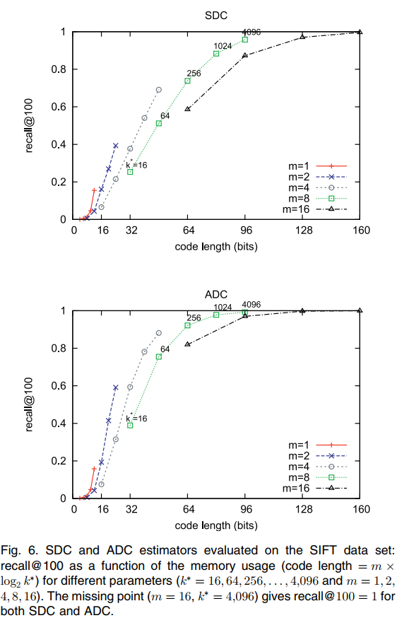

图6描述:该图评估了SDC和ADC估计器在SIFT数据集上的性能,展示了recall@100作为内存使用量(码长)的函数。使用了不同的参数(k∗=16,64,256,...,4096)(k^* = 16, 64, 256, ..., 4096)和(m=1,2,4,8,16)(m = 1, 2, 4, 8, 16)。图中清楚显示,对于固定的比特数,使用较小数量的子量化器配合许多质心比使用许多子量化器配合较少比特要好。ADC显著优于SDC:例如,ADC使用m=8,k∗=64m=8, k^*=64可以达到与SDC使用m=8,k∗=256m=8, k^*=256相同的精度。

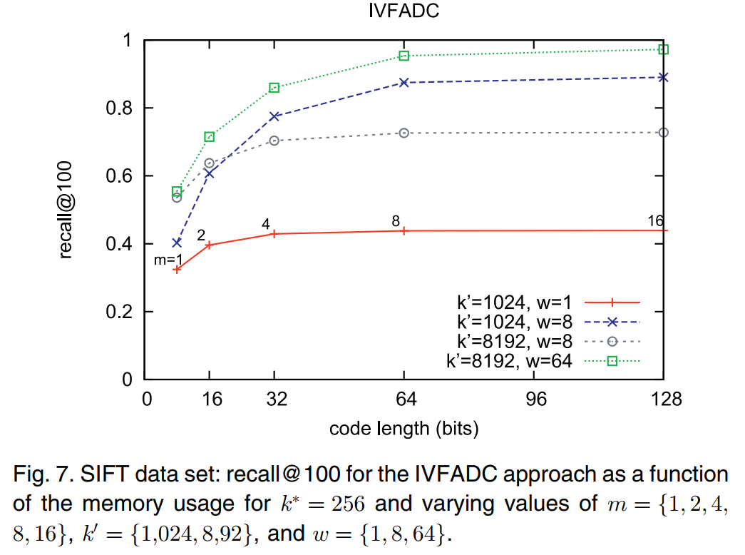

图7描述:该图展示了IVFADC方法在SIFT数据集上的recall@100作为内存使用量的函数,使用k∗=256k^*=256和不同的m∈{1,2,4,8,16}m \in \{1, 2, 4, 8, 16\}、k′∈{1024,8192}k' \in \{1024, 8192\}和w∈{1,8,64}w \in \{1, 8, 64\}值。可以观察到recall@100强烈依赖于这些参数,如果ww不够大,增加码长是无用的,因为未分配到查询相关的ww个质心之一的最近邻将永远丢失。

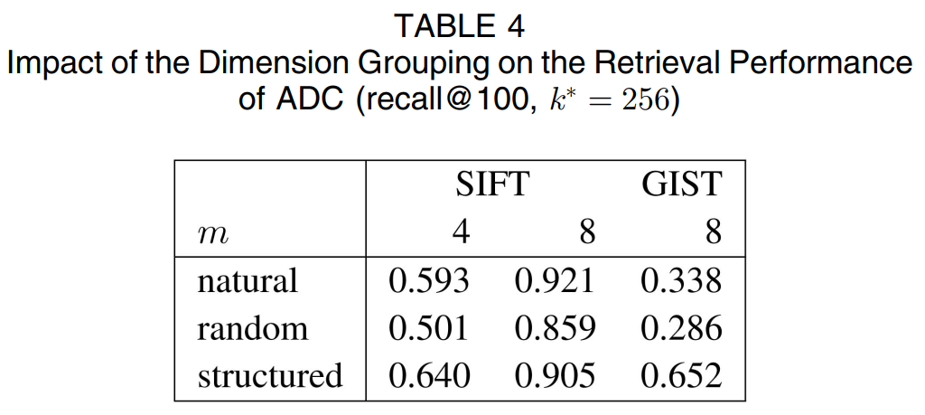

表4:维度分组对ADC检索性能的影响(recall@100, k∗=256k^*=256)
该表展示了不同维度分组策略的影响:
  • 自然顺序:按原始顺序分组连续组件
  • 随机顺序:随机分组
  • 结构化顺序:将相关维度分组在一起
对于SIFT,结构化顺序意味着将相同方向的梯度bin分组;对于GIST,意味着将具有相同索引模8的维度分组。结果显示,组件的选择对性能有显著影响,使用随机顺序会导致较差的结果。

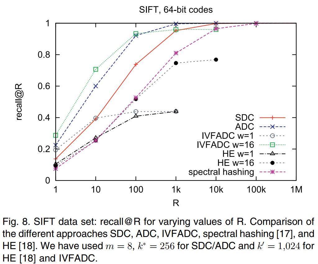

图8描述:该图展示了SIFT数据集上不同R值的recall@R比较。比较了SDC、ADC、IVFADC、谱哈希(SH)和汉明嵌入(HE)方法。使用了m=8,k∗=256m=8, k^*=256(SDC/ADC)和k′=1024k'=1024(HE和IVFADC)。所有乘积量化方法都显著优于谱哈希。IVFADC在低秩时提供了比ADC的改进,并显著优于谱哈希。

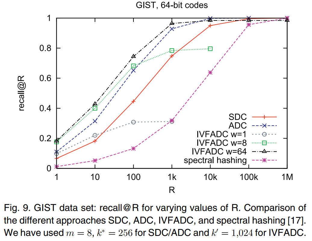

图9描述:该图展示了GIST数据集上不同R值的recall@R比较。比较了SDC、ADC、IVFADC和谱哈希方法。使用了m=8,k∗=256m=8, k^*=256(SDC/ADC)和k′=1024k'=1024(IVFADC)。结果模式与SIFT数据集类似,证实了方法的通用性。

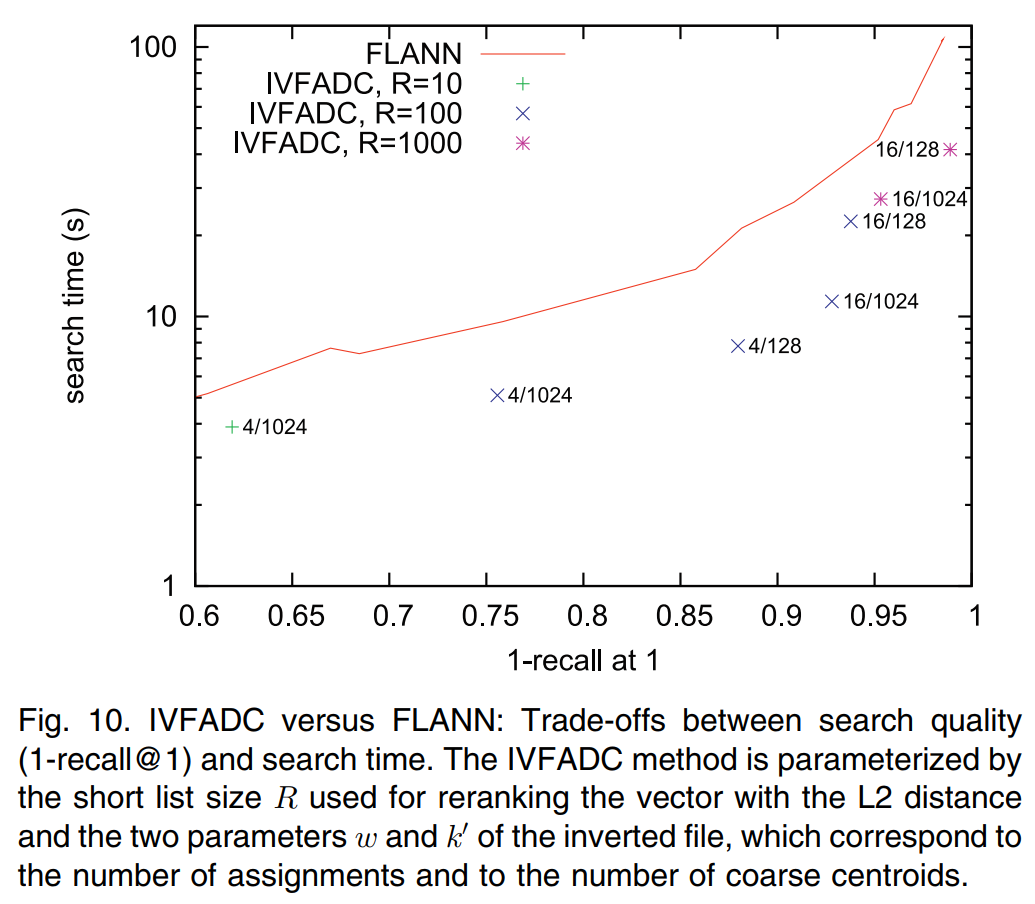

图10描述:该图比较了IVFADC与FLANN在搜索质量(1-recall@1)和搜索时间之间的权衡。IVFADC方法通过短列表大小RR(用于用L2L_2距离重排向量)以及倒排文件的两个参数ww和k′k'(分别对应分配数量和粗质心数量)进行参数化。图显示IVFADC在大范围的操作点上优于FLANN,并且内存占用更小(IVFADC小于25MB,而FLANN需要超过250MB的RAM)。

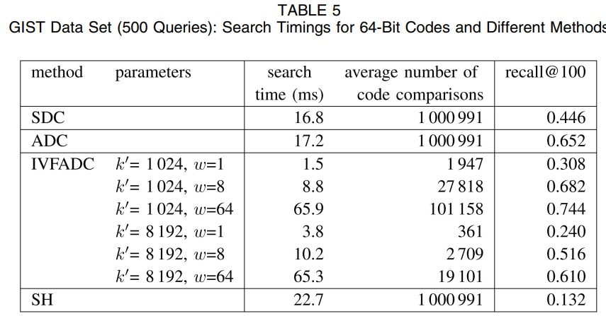

表5:GIST数据集(500个查询)的搜索时间
该表报告了不同方法的搜索时间。IVFADC通过避免穷举搜索显著提高了性能。对于大型数据集,k′k'的较高值产生更高的搜索效率,因为搜索受益于解析更小部分的内存。

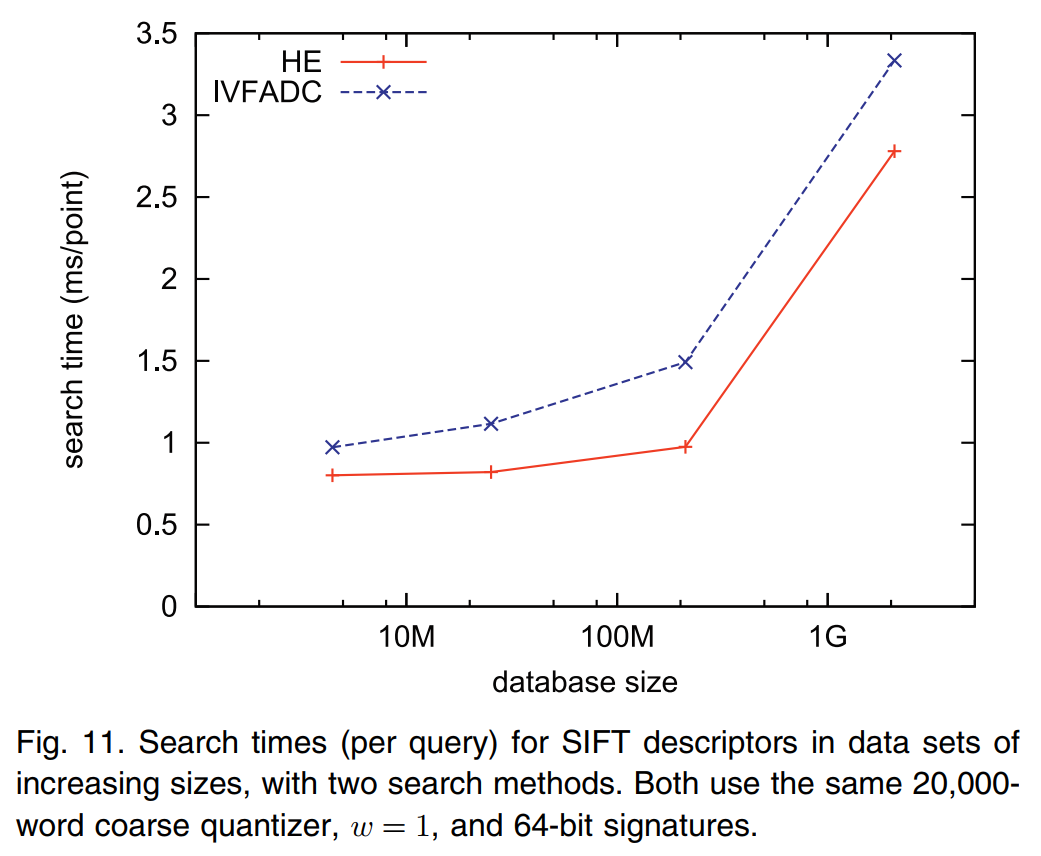

为了评估乘积量化方法在更大规模上的搜索效率,我们从100万张图像中提取了20亿个SIFT描述符。
图11描述:该图展示了在不断增大的数据集中SIFT描述符的搜索时间(每个查询)。比较了HE和IVFADC两种搜索方法,两者都使用相同的20,000词粗量化器、w=1w=1和64位签名。IVFADC所需的额外量化步骤的成本在小数据库大小时清晰可见。对于更大的规模,与数据库向量的距离计算变得占主导地位。应用于倒排列表每个元素的处理在两种情况下大致相同。

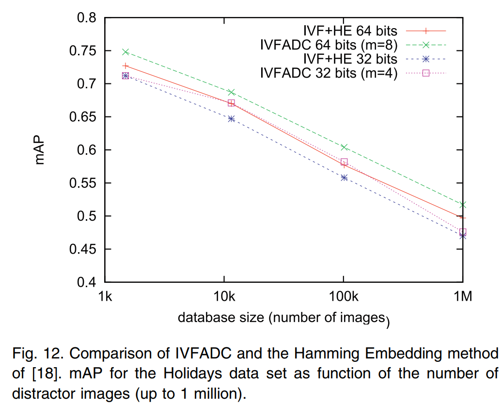

图12描述:该图比较了IVFADC和汉明嵌入方法在Holidays数据集上的平均精度(mAP)作为干扰图像数量(最多100万)的函数。对两种方法使用了相同的粗量化器(k′=20,000k'=20,000)和单一分配策略(w=1w=1),IVFADC固定k∗=256k^*=256。IVFADC获得的增益是显著的:例如,对于100万个干扰项,使用64位签名的HE报告的mAP为0.497,而IVFADC提高到0.517。
