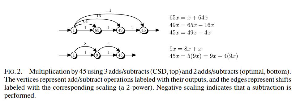

2.2 图形表示与拓扑结构
图2描述:此图展示了常数45的两种不同分解方式。上部显示CSD分解,需要3次加减操作;下部显示最优分解,仅需2次操作。图中每个圆形节点代表一次加减操作,节点内的数字表示该操作的输出值。连接节点的有向边标注了移位量(2的幂次),负值表示该边对应的是减法操作。值得注意的是,最优分解使用了不同于CSD的图拓扑结构——它先计算了中间值3 = x + 2x,然后利用这个中间值计算45 = 3 + 16×3 - 4x。

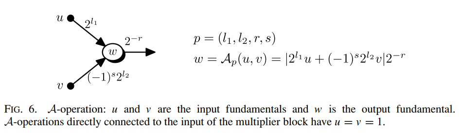

A操作是本文算法的核心构建块。其通用形式定义为:
Ap(u,v)=∣2l1u+(−1)s2l2v∣⋅2−rA_p(u, v) = \left|2^{l_1}u + (-1)^s 2^{l_2}v\right| \cdot 2^{-r}
其中参数集p = (l₁, l₂, r, s)必须满足以下约束:
  • l₁, l₂ ≥ 0(左移量)
  • r ≥ 0(右移量)
  • s ∈ {0, 1}(符号位,决定加法或减法)
  • 2^r 必须整除 2^{l₁}u + (-1)^s2^{l₂}v(保证不丢失有效位)
图6描述:A操作的图形表示显示两个输入基本数u和v通过各自的移位后进行加法或减法运算,产生输出基本数w。图中标注了具体的移位参数和符号。直接连接到乘法器块输入的A操作具有u = v = 1的特殊情况。

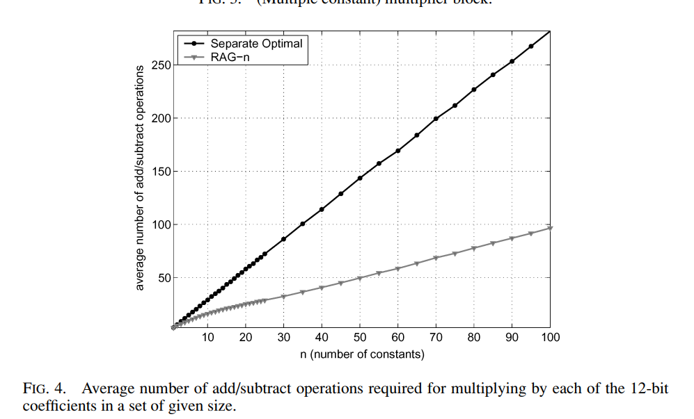

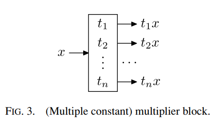

图3描述:此图展示了一个典型的乘法器块结构,输入x通过一系列A操作产生多个输出t₁, t₂, …, tₙ。内部节点表示中间计算结果,这些中间结果的共享是MCM优化的关键。
MCM问题的NP完全性可以通过归约SCM问题来证明。关键观察是,如果我们能够高效地计算A距离,那么算法2对于单个常数就是最优的。由于SCM问题是NP完全的,A距离计算也必然是NP完全的。
图4描述:此图显示了随着目标常数集合大小n的增加,平均每个12位常数所需的加减操作数。当使用独立的最优SCM分解时(上方曲线),操作数线性增长;而使用RAG-n算法(下方曲线)时,由于中间结果的共享,增长率显著降低。

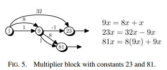

4.2 实例分析:23和81的联合优化
图5描述:这是MCM优化效果的一个具体例子。图中展示了同时计算23x和81x的乘法器块。通过巧妙地选择中间节点9(= x + 8x),算法首先计算23 = 32×9 - 9x,然后利用已有的9和23计算81 = 8×(9x) + 9x。整个过程仅需3次加减操作,而独立的最优分解需要4次(每个常数各需2次)。

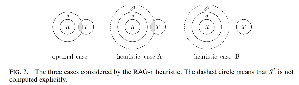

RAG-n算法的三种情况
图7描述:RAG-n算法考虑三种不同的情况。左侧的"最优情况"显示目标t直接在后继集S中(距离1)。中间的"启发式情况A"显示目标在S₂中(距离2),虚线圆表示S₂不是显式计算的,而是使用启发式测试。右侧的"启发式情况B"显示目标距离超过2,需要使用预计算的查找表。

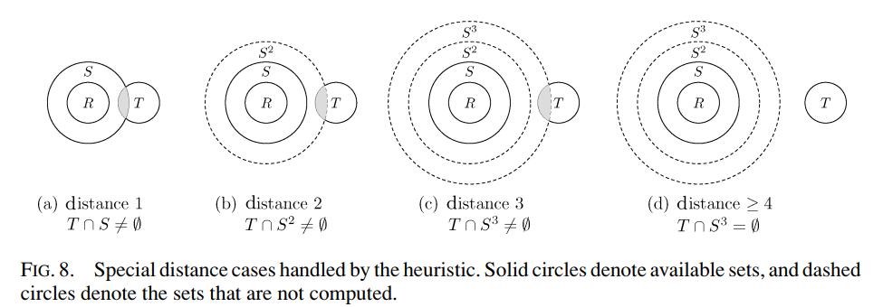

7.1 距离1-3的精确测试

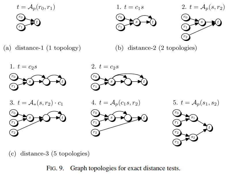

图8描述:此图展示了算法处理的四种特殊距离情况。(a)显示距离1的情况,目标直接在后继集S中。(b)显示距离2,目标在S²中但不在S中。©显示距离3,目标在S³中。(d)显示距离≥4,此时S³集合为空(用虚线表示未计算)。
图9描述:这组图详细展示了用于精确距离测试的所有图拓扑。(a)显示唯一的距离1拓扑。(b)显示两种距离2拓扑,分别对应不同的中间节点连接方式。©显示五种距离3拓扑,包括串联、并联和混合结构。每个拓扑上标注了相应的A方程,这些方程用于确定是否存在满足条件的中间值。
对于距离2的情况1,A方程为t = c₁s,其中c₁ ∈ C₁。解的存在性测试为:

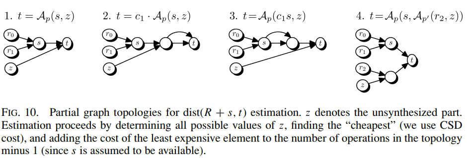

7.2 高距离的估计方法
图10描述:此图展示了用于距离估计的部分图拓扑。每个拓扑包含一个未合成的输入z(用虚线圆表示)。估计过程首先确定所有可能的z值,然后选择CSD代价最小的值,最后将该代价加到拓扑中的操作数(减1,因为假设s已可用)。
距离估计基于以下不等式:
dist(R+s,t)≤dist(R+s,z)+dist(R+s+z,t)\text{dist}(R + s, t) \leq \text{dist}(R + s, z) + \text{dist}(R + s + z, t)
使用CSD代价作为辅助度量:
Est(z)=CSD-Cost(z)=CSD表示中非零位的个数\text{Est}(z) = \text{CSD-Cost}(z) = \text{CSD表示中非零位的个数}
对于可能值集合Z:
Est(Z)=min⁡z∈ZEst(z)\text{Est}(Z) = \min_{z \in Z} \text{Est}(z)
最终的距离估计为:
dist(R+s,t)≲min⁡(dist(R,t),E1,E2,E3,E4)\text{dist}(R + s, t) \lesssim \min(\text{dist}(R, t), E_1, E_2, E_3, E_4)
其中各估计值为:
  • E1=1+Est(A∗(s,t))E_1 = 1 + \text{Est}(A^*(s, t))
  • E2=2+Est(A∗(s,t/C1))E_2 = 2 + \text{Est}(A^*(s, t/C_1))
  • E3=2+Est(A∗(C1⋅s,t))E_3 = 2 + \text{Est}(A^*(C_1 \cdot s, t))
  • E4=2+Est(A∗(R,A∗(s,t)))E_4 = 2 + \text{Est}(A^*(R, A^*(s, t)))

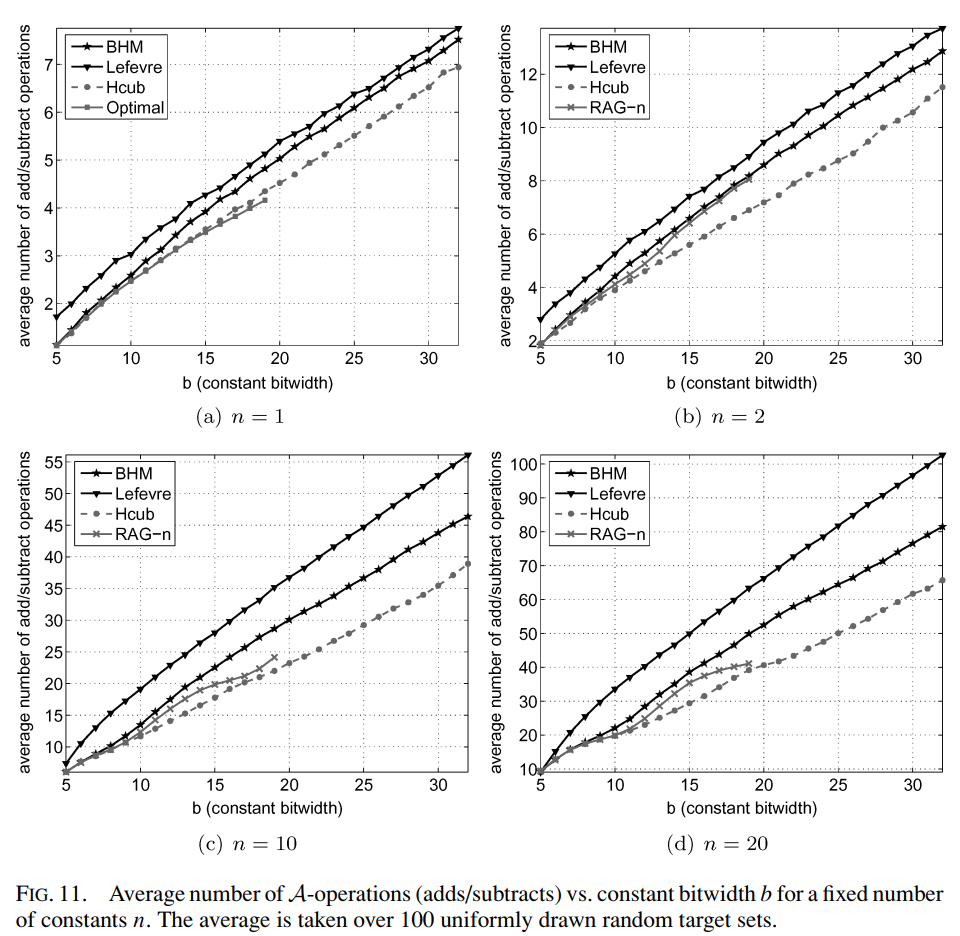

8.1 固定常数数量的实验
图11描述:这组图展示了四种不同算法(BHM、Lefèvre、Hcub、RAG-n)在固定常数数量(n = 1, 2, 10, 20)下的性能比较。横轴是常数位宽b,纵轴是平均加减操作数。对于单个常数(n=1),RAG-n使用最优SCM分解,因此性能最好。随着常数数量增加,Hcub的优势逐渐显现,特别是在n=20时,Hcub比RAG-n减少了17%的操作,比BHM减少了25%的操作。

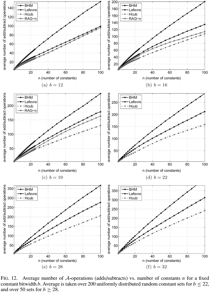

8.2 固定位宽的实验
图12描述:这组六个子图展示了在不同固定位宽(b = 12, 16, 19, 22, 28, 32)下,操作数随常数数量n的变化。对于12位常数,所有算法都快速收敛到理论下界n。随着位宽增加,收敛速度减慢。在28位和32位的情况下,Hcub相比BHM的优势达到26%。

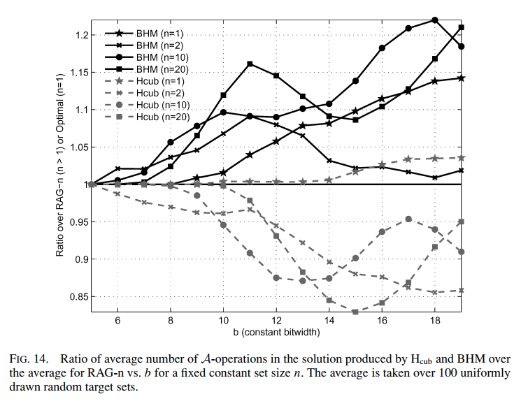

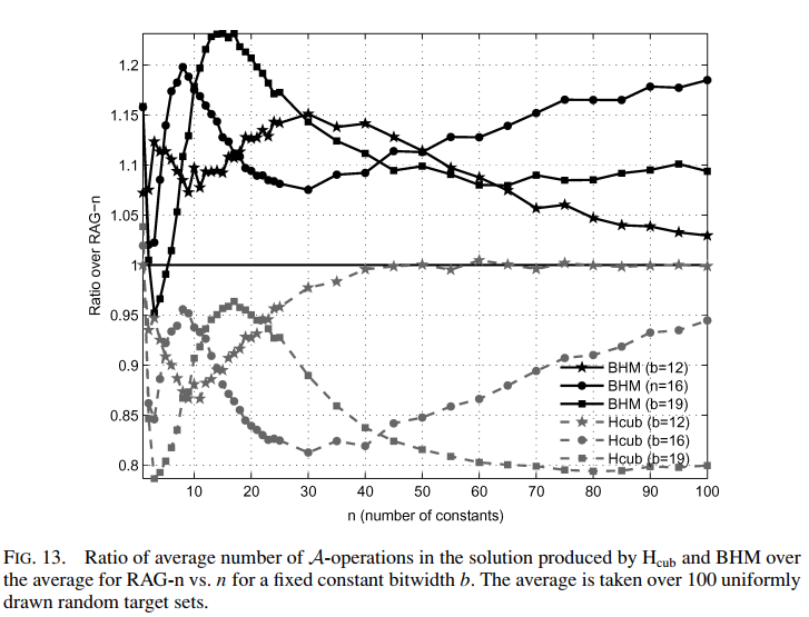

8.3 相对性能分析
图13和图14描述:这两组图展示了Hcub和BHM相对于RAG-n的性能比率。图13固定位宽,变化常数数量;图14固定常数数量,变化位宽。比率小于1表示优于RAG-n。Hcub在大多数情况下都显著优于RAG-n,特别是在b=19、n=80时,改进达到20%。

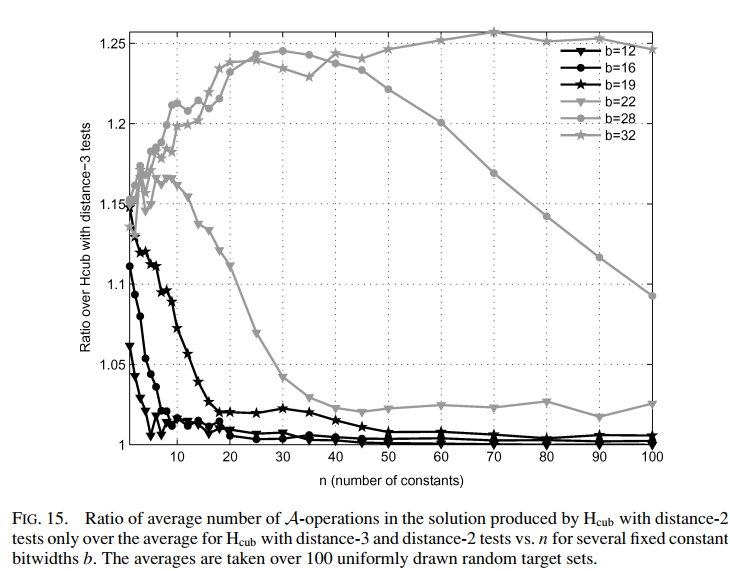

8.4 距离测试的影响
图15描述:此图比较了使用距离2测试和使用距离2+3测试的Hcub算法性能。对于单个常数,仅使用距离2测试会导致6-15%的性能下降。随着常数数量增加,两种版本的差异逐渐减小,这是因为联合优化的效果超过了精确距离测试的重要性。
