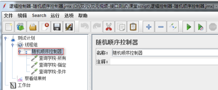

3.7 随机顺序控制器
作用:对控制器下所有采样器,随机产生1个执行顺序,进行执行
案例6
线程组下有3个查询学院请求[所有、指定、条件],使用随机顺序控制器,随机产生一个执行顺序
操作步骤
1. 测试计划->线程组
2. 线程组->逻辑控制器->随机顺序控制器
3. 随机控制器->HTTP请求(查询学院-所有)
4. 随机控制器->HTTP请求(查询学院-指定)
5. 随机控制器->HTTP请求(查询学院-条件)
6. 测试计划->察看结果树
随机顺序控制器使用图
随机顺序控制器-总结
1. 作用
2. 随机顺序控制器与随机控制器的区别

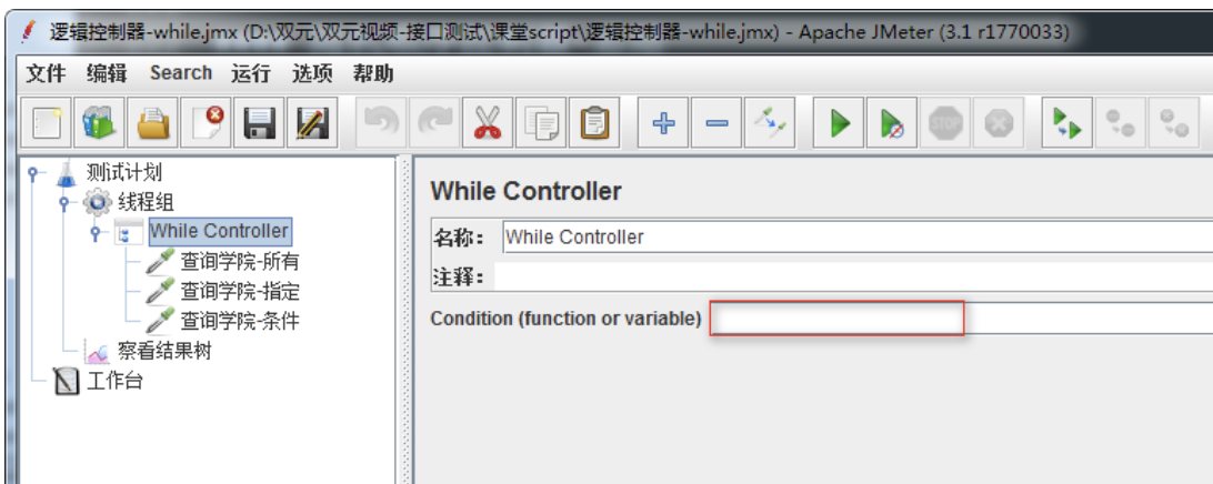

3.8 While Controller
作用:循环执行控制器内所有采样器,直到条件为假时,停止循环
案例7
线程组下有3个查询学院请求[所有、指定、条件],使用While控制器无限循环执行下去。
操作步骤:
1. 测试计划->线程组
2. 线程组->逻辑控制器->While Controller
6. 测试计划->察看结果树
While Controller控制器使用配置图
1. 为空:最后一个请求失败,停止循环;(如果不是最后一个请求执行失败,则继续循环)
2. LAST:
    1) 与为空相同之处:最后一个请求失败,停止循环;(如果不是最后一个请求执行失败,则继续循环)
    2) 与为空不同之处:测试计划在执行while控制器之前如果有请求失败,则不会执行while控制器
3. 表达式:表达式为false退出循环;
    例如:
        1) ${VAR}:当参数VAR的值被设置成false时退出循环
        2) ${__javascript(“${VAR}”==”User1”)}:当参数VAR的值部位User1时退出循环
While Controller-总结
1. 作用
2. 取值为空和LAST

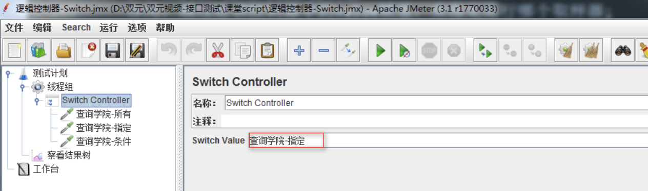

### 3.9 Switch Controller控制器
```python
作用:通过给该控制器中的value赋值,来指定运行哪个取样器;
案例8
线程组下有3个查询学院请求[所有、指定、条件],使用Switch控制器控制执行指定请求。
操作步骤:
1. 测试计划->线程组
2. 线程组->逻辑控制器->Switch Controller
6. 测试计划->察看结果树
Switch Controller控制器配置图
1. Switch Value:为采样器名称;执行采样器名称相应的请求
2. Switch Value:为空;默认为执行第一个
3. Switch Value:为索引;第一个为0
Switch Controller-总结
1. 作用
2. 取值

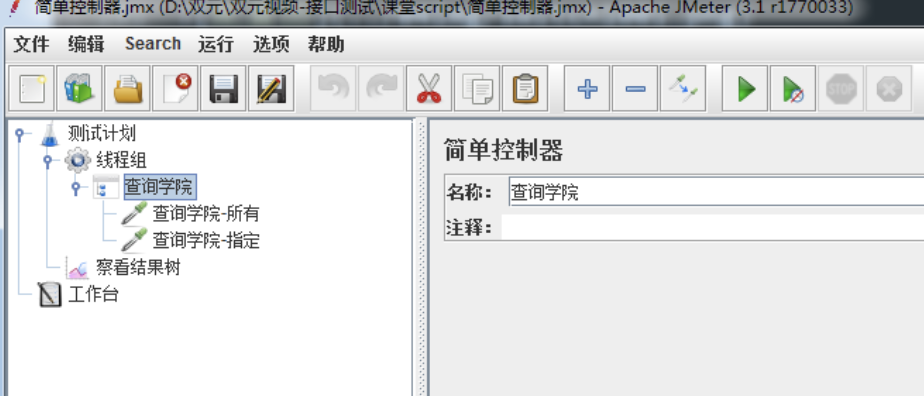

4.1 简单控制器
作用:只做分组使用,犹如打隔断;
备注:
    添加简单控制器修改(查询学院),把(查询学院-所有、查询学院-指定)接口存放到此控制器下
简单控制器使用图

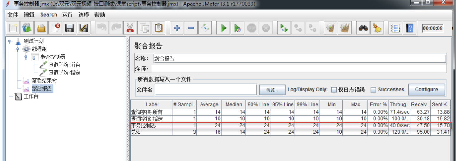

4.2 事务控制器
作用:生成一个额外的采样器来测量其下测试元素的总体时间;
      值得注意的是,这个时间包含该控制器范围内的所有处理时间,而不仅仅是采样器的;
操作步骤分析
1. 测试计划->线程组
2. 线程组->逻辑控制器->事务控制器
3. 事务控制器->HTPP请求(查询所有、查询指定)
4. 测试计划->监听器->聚合报告
事务控制器使用图
事务控制器-总结:
1. 概念
2. 如何查看事务取样时间
