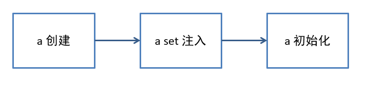

循环依赖的产生
- 首先要明白,bean 的创建要遵循一定的步骤,必须是创建、注入、初始化三步,这些顺序不能乱

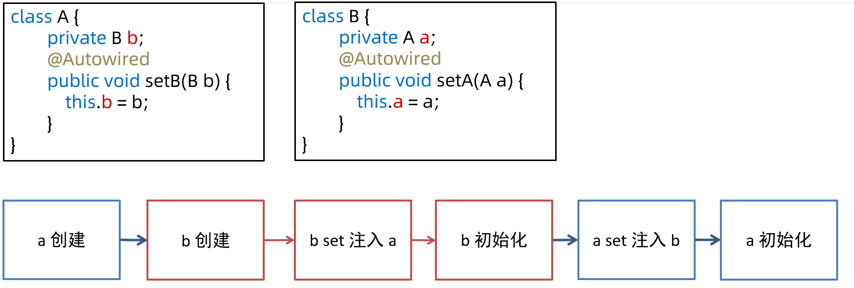

set 方法(包括成员变量)的循环依赖如图所示
可以在【a 创建】和【a set 注入 b】之间加入 b 的整个流程来解决
【b set 注入 a】 时可以成功,因为之前 a 的实例已经创建完毕
a 的顺序,及 b 的顺序都能得到保障

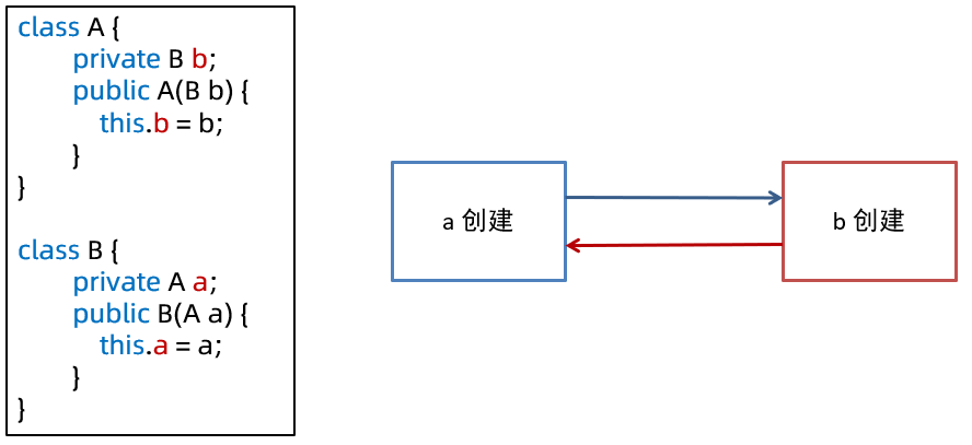

- 构造方法的循环依赖如图所示,显然无法用前面的方法解决

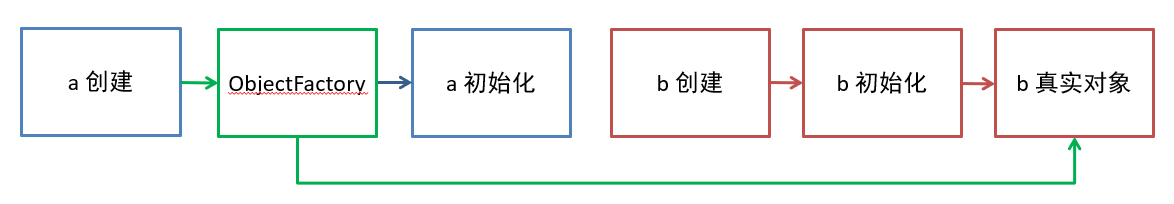

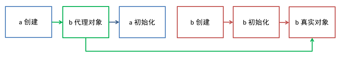

构造循环依赖的解决
- 思路1
- a 注入 b 的对象,这样能够保证 a 的流程走通
- 后续需要用到 b 的真实对象时,可以通过间接访问
- 思路2
- a 注入 b 的工厂对象,让 b 的实例创建被推迟,这样能够保证 a 的流程先走通
- 后续需要用到 b 的真实对象时,再通过 ObjectFactory 工厂间接访问
