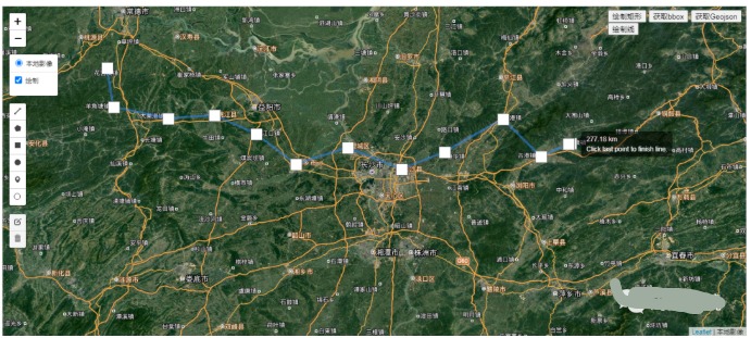

 通过以上步骤可完成自定义polyline扩展,功能如下图:

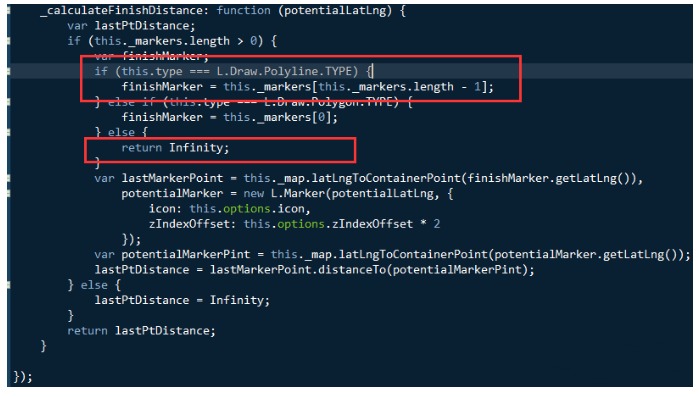

实际操作时,你会发现,当点击最后一个绘制的点,绘制动作并未停下,而polyline绘制时却可以停下。是哪里出现了问题呢?

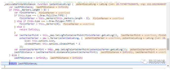

        在Draw.Diy.js文件中,我们去查找绘制结束的计算方法,并debug看下发生了什么?
debug发现,其lastPtDistance是INfinity,继续往前看,
  仔细观察发现,我们在计算时,忘记了将type修改成为我们自己定义的类型,因此会导致计算失误,无法绘制结束,只需要将type修改为如下即可
if (this.type === L.Draw.Polyline4Diy.TYPE)
清空缓存,在此进行绘制就会发现,点击线的最后一个点可以正常结束。
