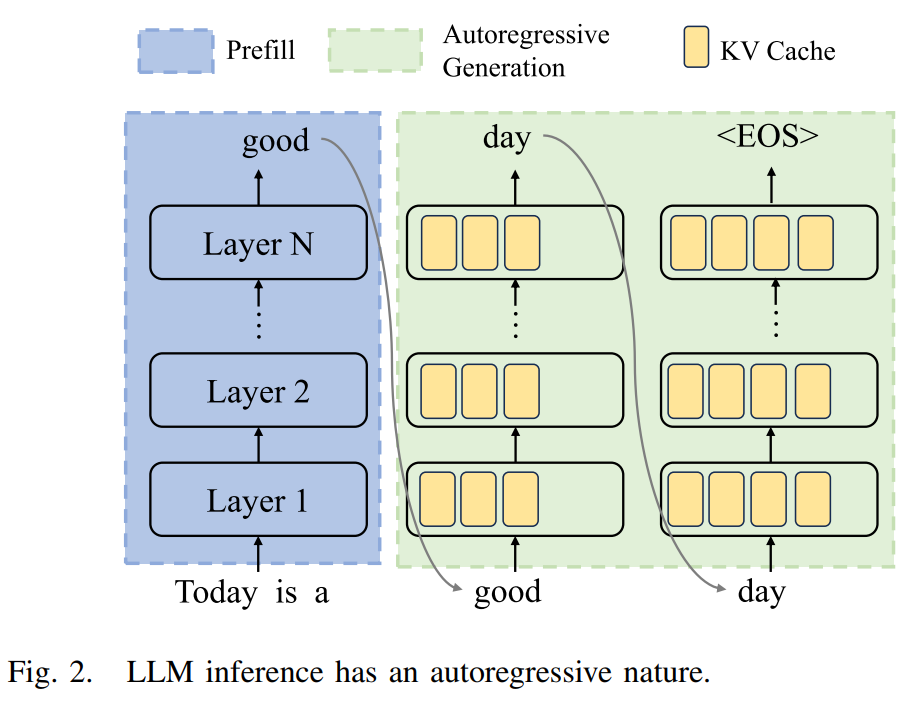

预填充阶段(Prefill Phase):模型接收用户初始令牌序列(x1,...,xn)(x_1, ..., x_n)作为输入,通过计算概率P(xn+1∣x1,...,xn)P(x_{n+1} | x_1, ..., x_n)生成第一个新令牌xn+1x_{n+1}。在这个阶段,模型需要同时处理所有输入令牌,计算密集度最高。
自回归生成阶段(Autoregressive Generation):模型基于初始输入和已生成的令牌,每次生成一个令牌。这个阶段会顺序生成多个迭代的令牌,直到满足停止条件(生成结束序列令牌EOS或达到用户指定/模型约束的最大令牌数)。
2.2 模型架构与KV缓存机制
基于解码器的LLM模型通常由嵌入层、重复的线性连接的Transformer层和输出层组成。由于生成的令牌由序列中所有先前令牌决定,LLM利用键值缓存(KV caching)来避免重复计算。每个Transformer层存储过去的计算以加速响应,从而减少计算工作量并改善响应时间。
预填充阶段生成令牌的时间通常比自回归阶段高10倍,因为预填充阶段需要计算所有输入令牌的KV缓存作为初始化。
图2描述:该图详细展示了LLM推理的自回归特性。模型包含N层,以一对一的方式处理输入令牌序列并运行所有层来生成令牌。在预填充阶段,模型一次性处理输入"Today is a",第一个生成的令牌是"good"。在自回归生成阶段,模型首先将"Today is a good"作为输入生成下一个令牌"day",然后将"Today is a good day"作为输入生成下一个令牌"EOS",表示生成结束。

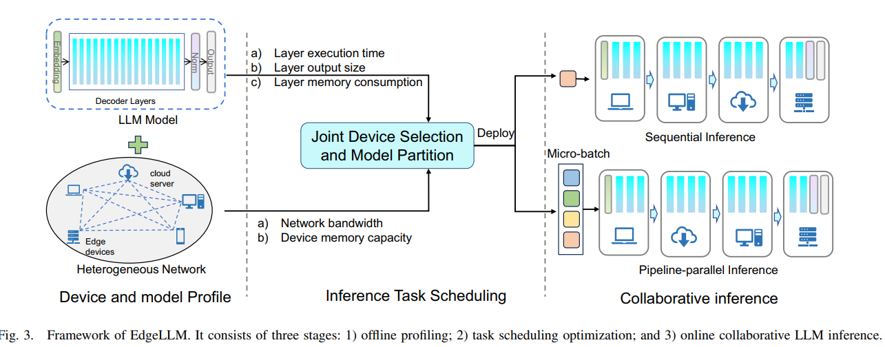

图3描述:该图完整展示了EdgeShard框架,包括三个主要阶段。左侧是设备和模型分析阶段,收集层执行时间、层输出大小、层内存消耗等模型相关信息,以及网络带宽和设备内存容量等异构网络信息。中间是推理任务调度阶段,执行联合设备选择和模型划分优化。右侧是协作推理阶段,展示了顺序推理和流水线并行推理(包括微批处理)两种执行模式。
分析阶段(Profiling)
这是一个离线步骤,只需执行一次。收集的跟踪信息包括:
  • 每层在不同设备上的执行时间(分别分析预填充和自回归阶段)
  • 每层的激活大小和内存消耗
  • 每个设备的可用内存和设备间带宽
对于内存不足以容纳完整模型的设备,使用动态模型加载技术:首先基于模型架构计算每层的内存消耗,根据给定设备的内存预算估计设备可以容纳的最大层数,基于此将模型划分为多个分片并顺序加载到设备中。
调度优化阶段
调度器生成部署策略,确定:
  • 哪些设备参与推理
  • 如何按层划分LLM
  • 模型分片应分配给哪个设备
该策略综合考虑异构资源、设备内存预算和隐私约束。

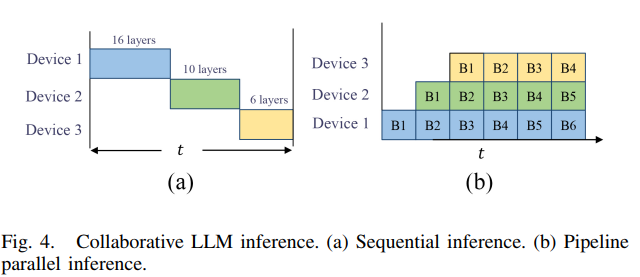

图4描述:该图展示了两种协作LLM推理模式。(a)顺序推理:设备轮流使用分配的模型分片执行计算。以Llama2-7b为例,32层模型被划分为三个分片(层1-16、层17-26、层27-32),分别分配给设备1-3。设备1首先处理输入令牌,然后将激活/输出发送给设备2,设备2处理数据后传输给设备3,设备3将生成的令牌发送回设备1。(b)流水线并行推理:输入数据首先被分割成微批次(B1-B4),设备1处理B1后立即处理B2,同时设备2开始处理B1,实现设备的高利用率。

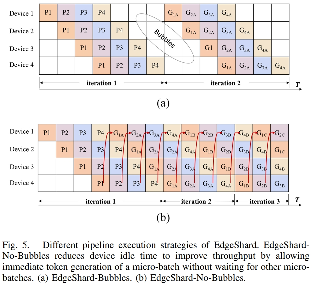

图5描述:该图对比了EdgeShard的两种流水线执行策略。上方(a)展示EdgeShard-Bubbles:P1-P4表示四个微批次的第一次迭代(预填充阶段),G1A和G1B表示第二和第三次迭代(生成阶段的第一和第二次迭代)。G1A必须等待第一次迭代(P4的结束)才能开始,导致设备1-3处于空闲状态的气泡。下方(b)展示EdgeShard-No-Bubbles:P1的预填充阶段结束后,设备1立即执行第一个微批次的令牌生成(G1A),G1A结束后立即进行下一次迭代(G1B),减少了设备空闲时间。
LLM推理的自回归特性导致当前令牌的计算依赖于所有先前令牌,一个迭代必须等待前一个迭代结束并获得先前生成的令牌才能开始,这在流水线并行推理中会导致气泡(设备空闲状态)。
5.2 EdgeShard-No-Bubbles优化
EdgeShard-No-Bubbles优化了跨微批次的令牌生成顺序,允许微批次立即生成令牌而无需等待迭代中所有微批次的结束。这种方法通过减少设备空闲时间来提高资源利用率和吞吐量。

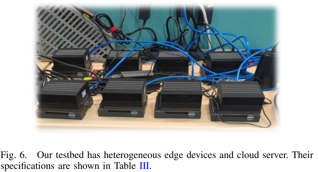

图6描述:该图展示了物理测试平台,包含15个设备:12个Jetson AGX Orin(每个具有32GB内存和3.33 TFLOPS计算能力)、2个Jetson Orin NX(每个具有16GB内存和1.88 TFLOPS计算能力)和1个云服务器(配备RTX 3090,24GB内存和36 TFLOPS计算能力)。所有设备通过路由器和交换机连接,设备间基础带宽为1000 Mb/s。
表III - 异构物理设备规格:
类别 设备 内存 AI性能
边缘设备 Jetson AGX Orin 32GB 3.33 TFLOPS
边缘设备 Jetson Orin NX 16GB 1.88 TFLOPS
云服务器 RTX 3090 24GB 36 TFLOPS

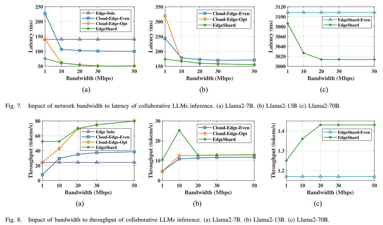

图7和图8描述:这两组图展示了网络带宽对延迟和吞吐量的影响。图7显示了三个模型(7B、13B、70B)的延迟随带宽变化情况。当带宽从1 Mb/s增加到10 Mb/s时,延迟显著降低;从10 Mb/s到50 Mb/s时,延迟变化较小,表明带宽逐渐饱和。图8展示了吞吐量的变化,EdgeShard在所有带宽条件下都优于基线方法。
带宽分析的关键发现:
  • 带宽低于10 Mb/s时,数据传输成为瓶颈
  • 带宽高于10 Mb/s后,计算时间成为主要瓶颈
  • Cloud-Edge-Opt在1 Mb/s带宽时退化为本地执行

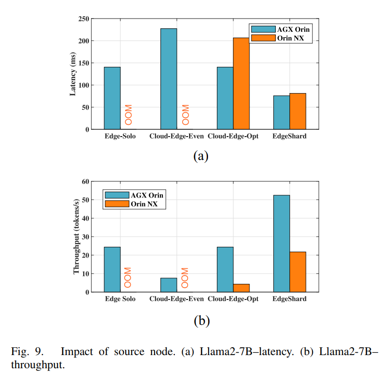

图9描述:该图对比了使用AGX Orin和Orin NX作为源节点时的性能差异。(a)延迟对比:AGX Orin作为源节点时,EdgeShard延迟约75ms;Orin NX作为源节点时,延迟约80ms。Cloud-Edge-Opt方法的差异更明显(约60ms差距)。(b)吞吐量对比:AGX Orin的吞吐量优势在EdgeShard中被缩小(仅2倍差异),而在Cloud-Edge-Opt中达到6倍差异。
源节点的计算能力对性能有显著影响,但EdgeShard通过涉及更多设备并在源节点上放置更少的模型层,能够填补源节点之间的计算能力差距。

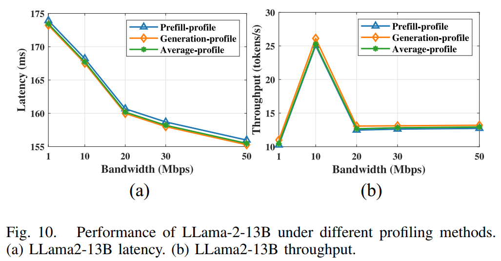

图10描述:该图展示了不同分析方法对Llama2-13B推理性能的影响。(a)延迟比较:预填充分析、生成分析和平均分析三种方法的延迟差异较小。(b)吞吐量比较:三种方法的吞吐量表现相似。尽管预填充和生成阶段存在10倍的执行时间差异,但不同计算设备的相对计算能力保持不变。

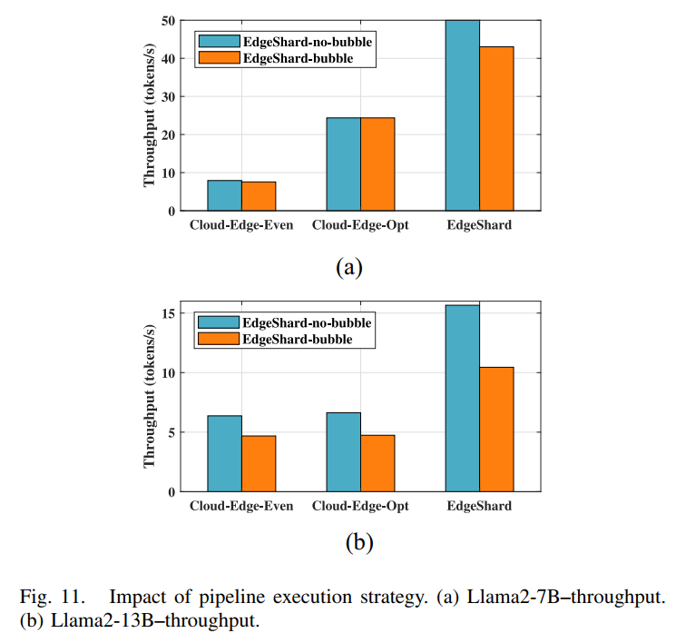

图11描述:该图对比了两种流水线执行策略的吞吐量性能。(a)Llama2-7B:EdgeShard-No-Bubble比EdgeShard-Bubble提高了6.96 tokens/s。(b)Llama2-13B:EdgeShard-No-Bubble比EdgeShard-Bubble提高了5.21 tokens/s。EdgeShard-No-Bubble通过不等待迭代中所有微批次的完成,有效减少了设备空闲时间。
