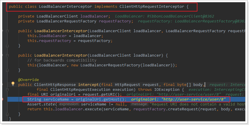

1)LoadBalancerIntercepor
可以看到这里的intercept方法,拦截了用户的HttpRequest请求,然后做了几件事:
  • request.getURI():获取请求uri,本例中就是
  • originalUri.getHost():获取uri路径的主机名,其实就是服务id,user-service
  • this.loadBalancer.execute():处理服务id,和用户请求。

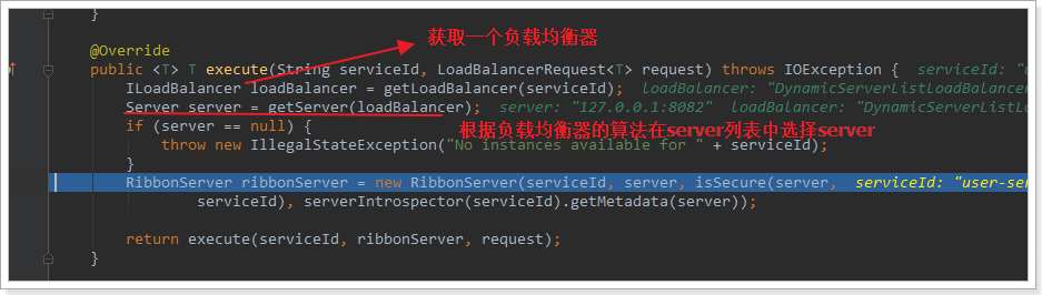

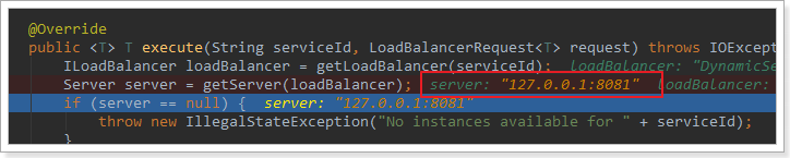

继续跟入execute方法:
代码是这样的:
  • getLoadBalancer(serviceId):根据服务id获取ILoadBalancer,而ILoadBalancer会拿着服务id去eureka中获取服务列表并保存起来。
  • getServer(loadBalancer):利用内置的负载均衡算法,从服务列表中选择一个。本例中,可以看到获取了8082端口的服务
放行后,再次访问并跟踪,发现获取的是8081:
果然实现了负载均衡。

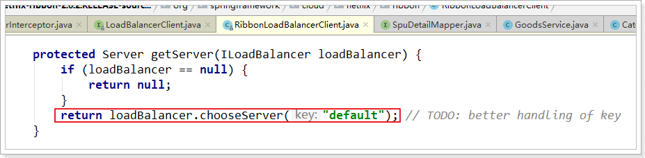

在刚才的代码中,可以看到获取服务使通过一个getServer方法来做负载均衡:
继续跟入:
[JDK 17 API 文档]

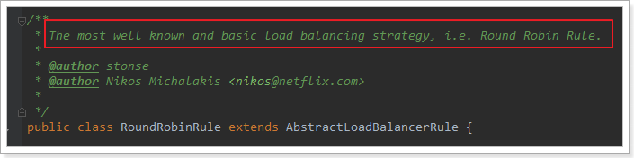

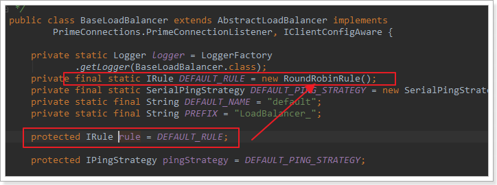

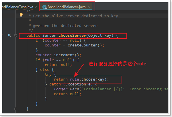

继续跟踪源码chooseServer方法,发现这么一段代码:
看看这个rule是谁:
这里的rule默认值是一个RoundRobinRule,看类的介绍:
这不就是轮询的意思嘛。
到这里,整个负载均衡的流程 就清楚了。

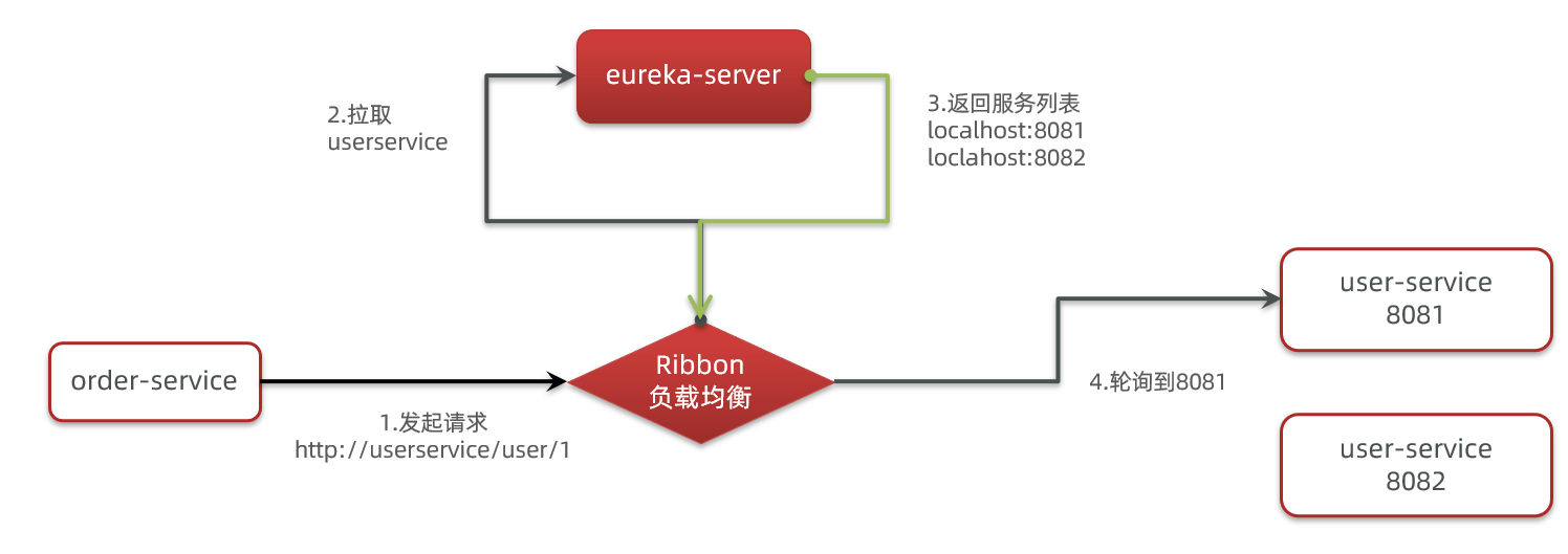

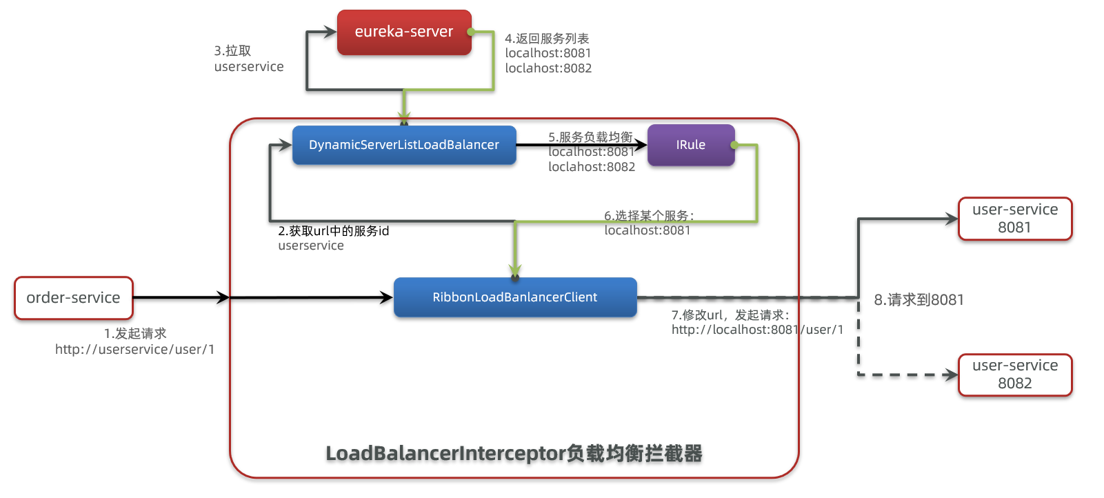

SpringCloudRibbon的底层采用了一个拦截器,拦截了RestTemplate发出的请求,对地址做了修改。用一幅图来总结一下:
基本流程如下:
  • 拦截 的RestTemplate请求
  • RibbonLoadBalancerClient会从请求url中获取服务名称,也就是user-service
  • DynamicServerListLoadBalancer根据user-service到eureka拉取服务列表
  • eureka返回列表,localhost:8081、localhost:8082
  • IRule利用内置负载均衡规则,从列表中选择一个,例如localhost:8081
  • RibbonLoadBalancerClient修改请求地址,用localhost:8081替代userservice,得到

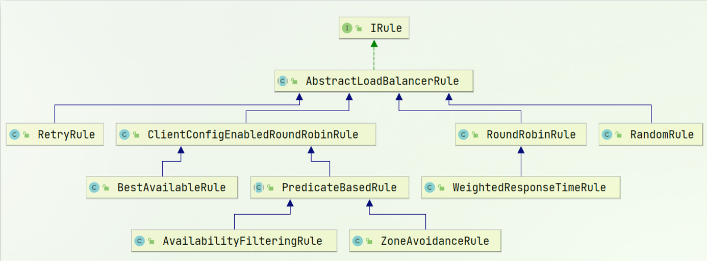

负载均衡的规则都定义在IRule接口中,而IRule有很多不同的实现类:
不同规则的含义如下:
内置负载均衡规则类 规则描述
RoundRobinRule 简单轮询服务列表来选择服务器。它是Ribbon默认的负载均衡规则。
AvailabilityFilteringRule 对以下两种服务器进行忽略: (1)在默认情况下,这台服务器如果3次连接失败,这台服务器就会被设置为“短路”状态。短路状态将持续30秒,如果再次连接失败,短路的持续时间就会几何级地增加。 (2)并发数过高的服务器。如果一个服务器的并发连接数过高,配置了AvailabilityFilteringRule规则的客户端也会将其忽略。并发连接数的上限,可以由客户端的..ActiveConnectionsLimit属性进行配置。
WeightedResponseTimeRule 为每一个服务器赋予一个权重值。服务器响应时间越长,这个服务器的权重就越小。这个规则会随机选择服务器,这个权重值会影响服务器的选择。
ZoneAvoidanceRule 以区域可用的服务器为基础进行服务器的选择。使用Zone对服务器进行分类,这个Zone可以理解为一个机房、一个机架等。而后再对
