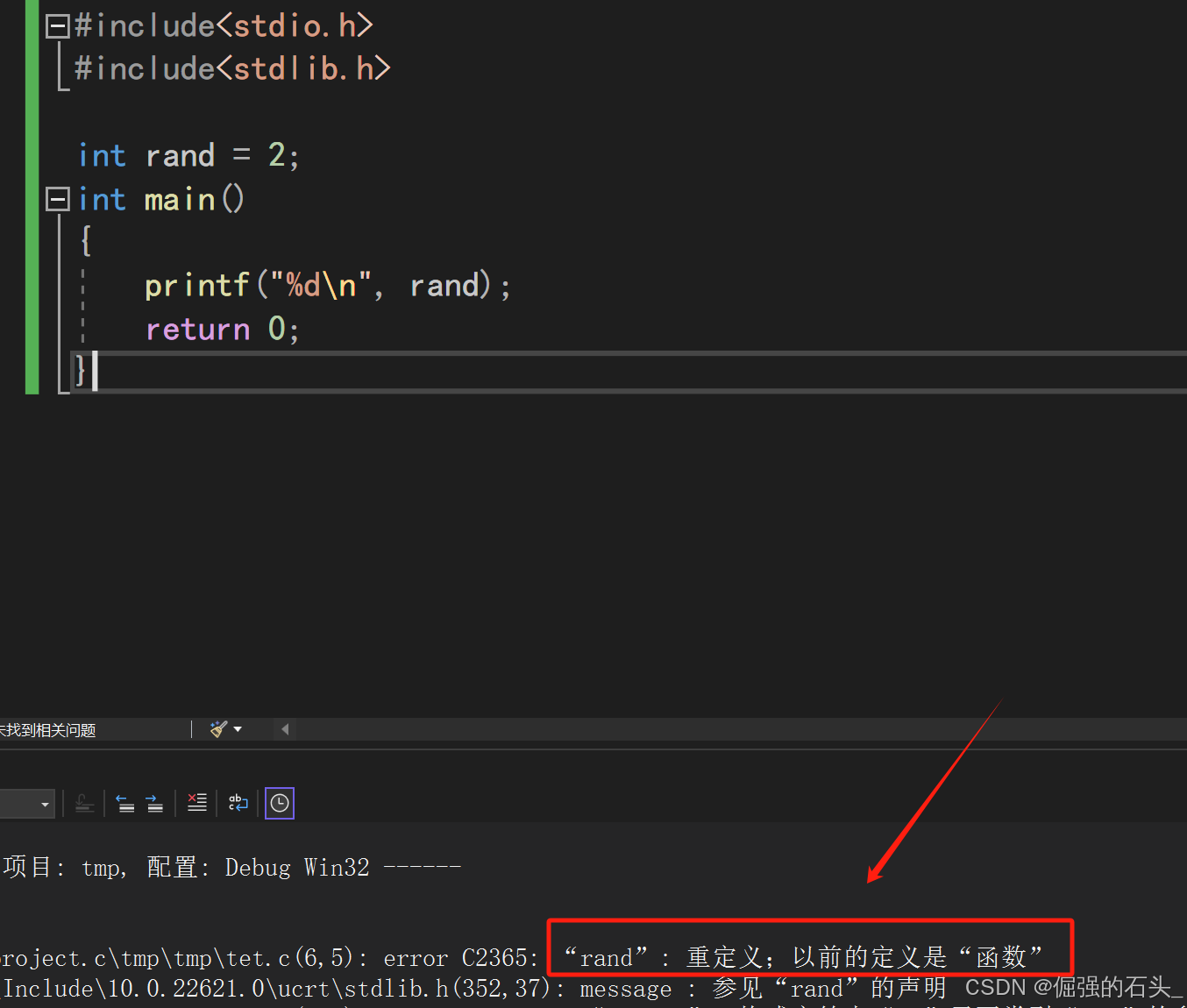

1.  C语言中没有命名空间而存在的问题
在C语言中,所有的全局标识符(包括函数名、变量名等)都位于同一个全局作用域中。这导致了几个显著的问题:
  1. 命名冲突:当多个库或模块包含相同名称的函数或变量时,这些标识符之间会发生冲突。开发者需要手动修改名称以避免冲突,这既繁琐又容易出错。
  2. 代码可读性差:随着项目规模的增大,全局作用域中的标识符数量急剧增加,使得代码的阅读和维护变得困难。开发者需要花费更多时间来理解每个标识符的来源和用途。
  3. 模块间耦合度高:由于所有全局标识符都可见,模块间的依赖关系可能变得复杂且难以管理。这增加了代码重构和模块化的难度。

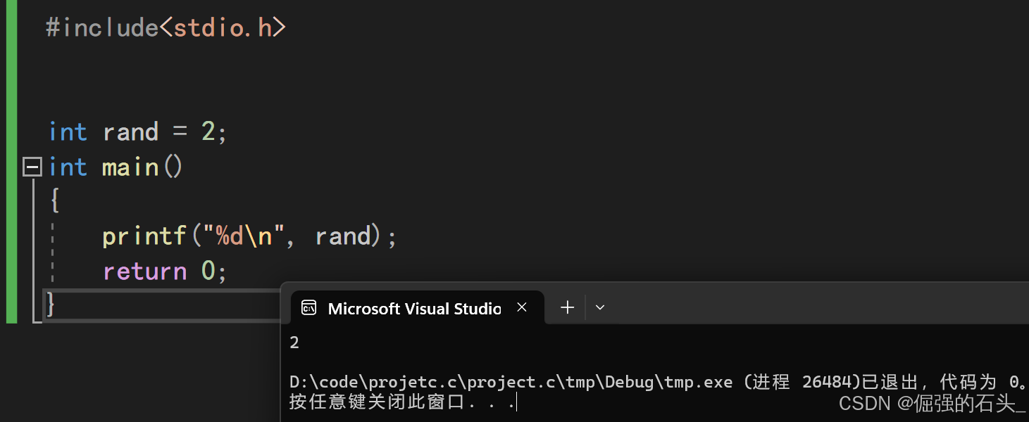

比如:
 然后,包含了<stdlib.h>头文件之后,就报错了,因为在stdlib头文件中,rand是函数,这里我们又定义了以rand全局变量,就产生了命名冲突

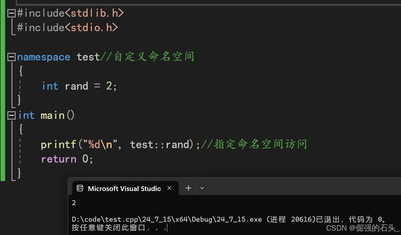

 还是上面的例子,在C++中,将rand全局变量放在了命名空间中后,就不会与头文件中rand函数发生冲突

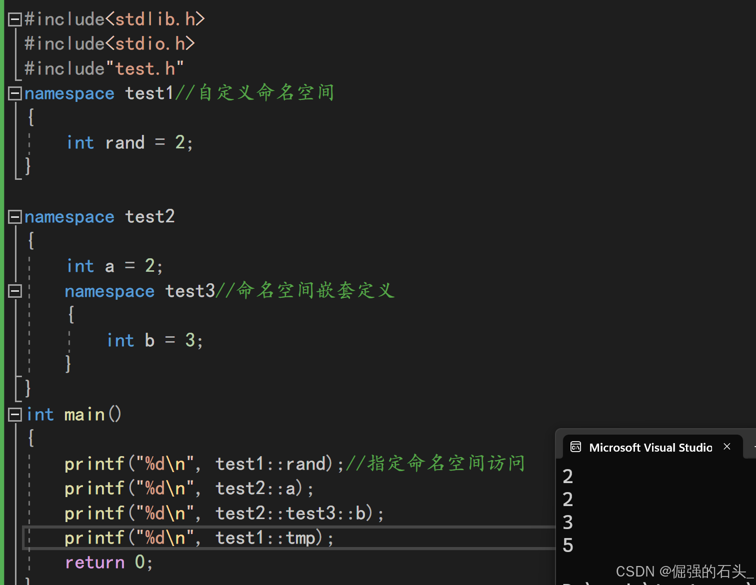

多文件定义同名的命名空间,它们会被当做是同一个命名空间,自动合并到一起
如下图所示:

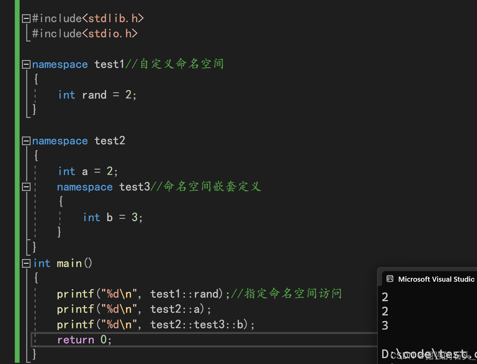

1. 指定命名空间访问

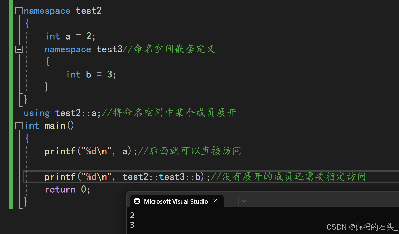

2.  using将命名空间中某个成员展开

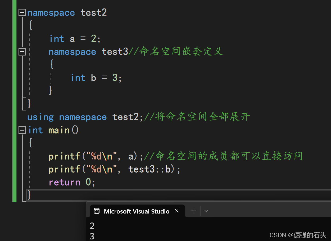

3. 展开命名空间中全部成员
