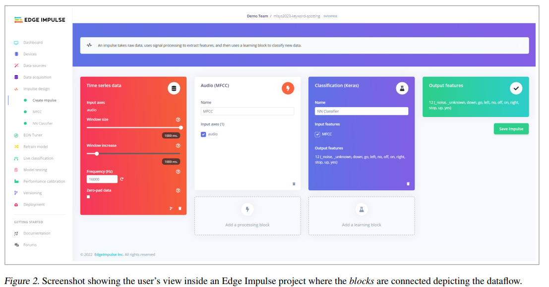

图2描述:Edge Impulse Studio项目内部视图
图2展示了用户在Edge Impulse Studio中的实际工作界面。界面主要分为三个功能区域:左侧是项目导航菜单(包括Dashboard、Devices、Data acquisition、DSP Tuner等选项),中间是主要工作区域,显示了三个相互连接的处理块。第一个红色块是"Time series data"(时间序列数据),显示输入音频的参数设置;第二个蓝色块是"Audio (MFCC)“(音频MFCC处理),展示分类特征的配置;第三个绿色块是"Classification (Keras)”(Keras分类器),显示输出特征的设置。每个块都有详细的参数配置选项,用户可以通过拖拽和连接这些块来构建自己的机器学习流水线。顶部的搜索栏允许用户快速查找和添加新的处理块。

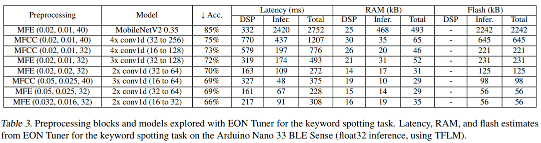

Edge Impulse通过精心设计的预处理策略显著提高了系统效率。表3详细展示了不同预处理配置对系统性能的影响。例如,使用MFE(0.02, 0.01, 40)配合MobileNetV2可以达到85%的准确率,但需要2752ms的总延迟和493KB的RAM。相比之下,MFE(0.05, 0.025, 32)配合2x conv1d(32 to 64)虽然准确率降至69%,但总延迟仅为228ms,RAM使用仅为29KB。

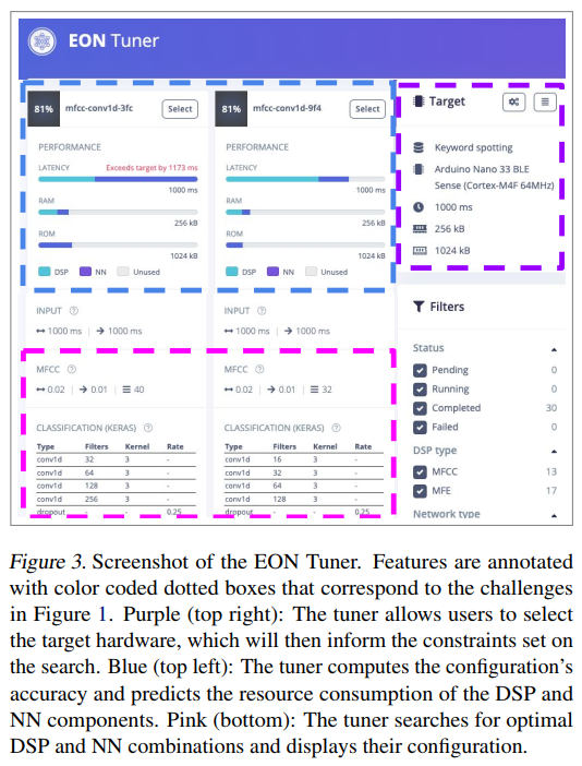

图3描述:EON Tuner界面与功能
图3展示了EON Tuner运行后的结果界面。顶部的紫色区域显示了目标硬件选择(如Arduino Nano 33 BLE Sense),这将决定搜索的约束条件。左侧的蓝色区域展示了各种配置的准确率以及DSP和神经网络组件的资源消耗预测。主界面显示了多个配置选项,每个选项都有详细的性能指标条形图,包括延迟(Latency)、RAM使用和Flash使用。底部的粉色区域详细列出了每个配置的DSP和NN组合参数,如MFCC设置、卷积层数量等。右侧的过滤器允许用户根据性能要求筛选配置。

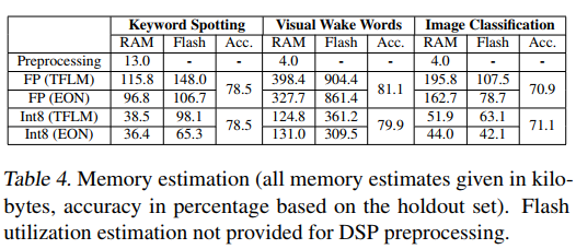

表4的数据验证了这种优化的效果。例如,关键词检测任务使用浮点TFLM需要115.8KB RAM,而int8 EON仅需36.4KB,减少了68.6%。

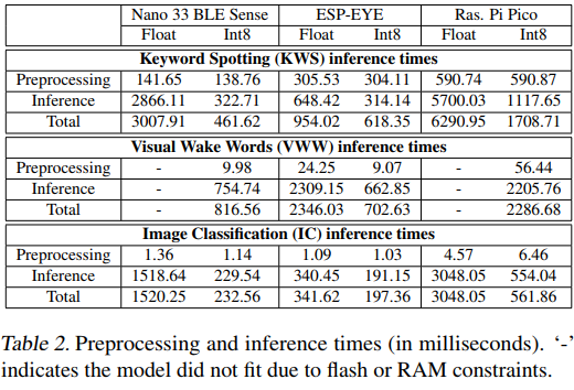

表2展示了三种硬件平台的详细延迟分解。以关键词检测为例,在Nano 33 BLE Sense上:
  • 预处理延迟:Tpre=141.65msT_{\text{pre}} = 141.65\text{ms}(浮点)
  • 推理延迟:Tinf=2866.11msT_{\text{inf}} = 2866.11\text{ms}(浮点)
  • 总延迟:Ttotal=3007.91msT_{\text{total}} = 3007.91\text{ms}
量化后的改进率:
Speedup=TfloatTint8=3007.91461.62=6.52×\text{Speedup} = \frac{T_{\text{float}}}{T_{\text{int8}}} = \frac{3007.91}{461.62} = 6.52\times
这种加速主要来自于:
  1. 减少的内存带宽需求(4字节浮点 vs 1字节整数)
  2. SIMD指令的更好利用
  3. 更高的缓存命中率

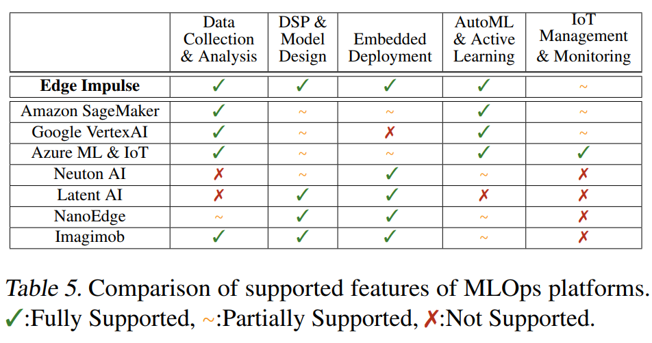

十、与其他平台的比较分析
表5提供了Edge Impulse与其他MLOps平台的功能对比。定义功能完整性指标:
Completeness=∑iwi⋅fi\text{Completeness} = \sum_i w_i \cdot f_i
其中wiw_i是第ii个功能的权重,fi∈{0,0.5,1}f_i \in \{0, 0.5, 1\}表示不支持、部分支持或完全支持。
对于TinyML应用,假设权重分布为:
  • 数据收集与分析:w1=0.25w_1 = 0.25
  • DSP与模型设计:w2=0.30w_2 = 0.30
  • 嵌入式部署:w3=0.25w_3 = 0.25
  • AutoML:w4=0.15w_4 = 0.15
  • IoT管理:w5=0.05w_5 = 0.05
Edge Impulse的完整性得分:
CEI=0.25×1+0.30×1+0.25×1+0.15×1+0.05×0.5=0.975C_{\text{EI}} = 0.25 \times 1 + 0.30 \times 1 + 0.25 \times 1 + 0.15 \times 1 + 0.05 \times 0.5 = 0.975
相比之下,Amazon SageMaker的得分:
CAWS=0.25×1+0.30×0.5+0.25×0.5+0.15×1+0.05×0.5=0.70C_{\text{AWS}} = 0.25 \times 1 + 0.30 \times 0.5 + 0.25 \times 0.5 + 0.15 \times 1 + 0.05 \times 0.5 = 0.70
这种量化分析清楚地展示了Edge Impulse在TinyML领域的综合优势。
