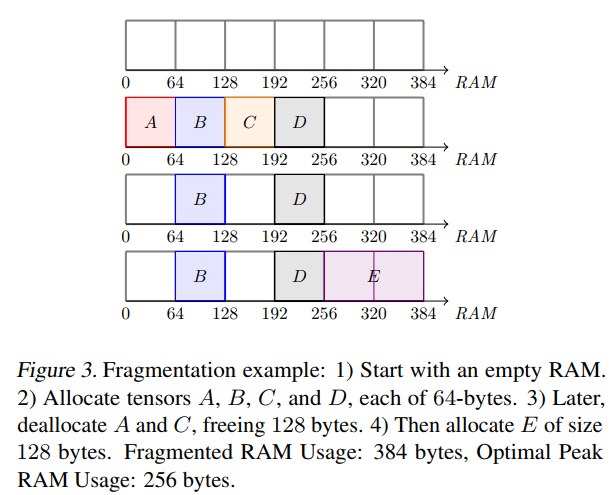

与现代CPU不同,微型设备没有虚拟内存的硬件支持。因此,碎片化会迅速使程序耗尽内存。程序是否能够适应给定的内存限制是一个NP完全的装箱问题。先前工作为这个内存管理问题提供的解决方案(即决定分配新张量的物理内存地址)是不令人满意的:TFLite要求程序员手动管理RAM,SeeDot使用浪费的静态分配,Shiftry使用减少碎片化的启发式方法,但没有最优性保证。虽然为不同变量重用内存具有寄存器分配的味道,但请注意寄存器不会受到碎片化的影响,这是这里的主要问题。
图3:碎片化示例
该图展示了内存碎片化如何发生的四个阶段:
  1. 开始时有一个空的RAM(0-384字节)
  2. 分配张量A、B、C和D,每个64字节,完全填充内存
  3. 稍后,释放A和C,释放128字节但创建了两个不连续的64字节块
  4. 然后尝试分配大小为128字节的E,由于碎片化失败
    碎片化的RAM使用:384字节,最优峰值RAM使用:256字节

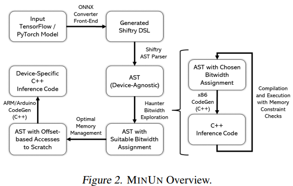

2. 编译器概述
图2:MINUN概述
该图展示了MINUN编译器的完整流程。输入是用Shiftry-DSL编写的程序,经过以下阶段:
  1. 输入的TensorFlow/PyTorch模型通过ONNX转换器
  2. 生成Shiftry DSL代码
  3. AST(抽象语法树)生成
  4. HAUNTER位宽分配探索
  5. 最优内存管理
  6. C++推理代码生成
  7. 编译和执行,生成精度和内存使用图表
MINUN期望输入一个用Shiftry-DSL编写的程序,这是一种用于表达机器学习模型中常用操作和函数的简洁语法。模型的DSL代码可以手动编写,也可以通过将TensorFlow/PyTorch模型导出到ONNX并使用MINUN的ONNX前端自动获得。MINUN然后解析来自DSL的输入程序并生成HAUNTER(我们的位宽探索策略)所需的抽象语法树(AST)。HAUNTER然后返回程序中所有张量的合适位宽分配。这是通过选择初始位宽分配、为其生成相应的x86 C++推理代码、使用GCC编译它并执行代码以记录精度和内存使用,以及使用记录的信息来更改位宽分配来实现的。HAUNTER确保在位宽探索期间始终满足用户提供的内存约束,并返回最大化精度的合适分配。然后通过我们的最优内存管理策略,我们从RAM张量到全局暂存缓冲区中的索引获得内存映射,对应于给定的位宽配置。回想一下,MINUN的目标是最小化暂存的总大小,同时确保程序正确执行。
最终的设备特定C++代码使用AST上的代码生成过程生成,该过程还根据我们的内存映射将所有中间RAM张量替换为基于偏移的暂存访问。然后将这个最终的C++代码交叉编译(使用ARM GNU工具链或Arduino IDE)并在选择的微控制器上执行。

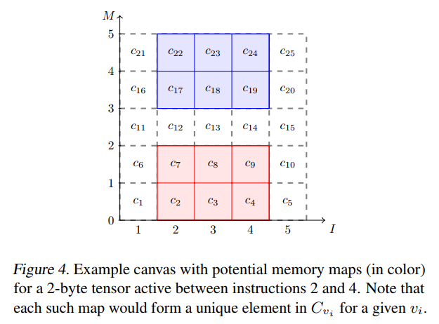

考虑一个大小为M×IM \times I的2D画布(其中MM是沿y轴的字节内存预算,II是沿x轴的程序中的指令数)。画布的最小单个元素cic_i是单位面积的正方形,语义上表示仅对单个指令活跃的字节大小的张量。对于在指令istarti_{start}和iendi_{end}之间活跃并在内存中占用bib_i字节的张量viv_i,我们可以在此画布上映射由bi×(iend−istart)b_i \times (i_{end} - i_{start})个连续单元组成的矩形,出现在istarti_{start}和istarti_{start}之间。
图4:示例画布与潜在内存映射
该图展示了一个5×5的画布,其中II(指令)沿x轴从1到5,MM(内存)沿y轴从0到5。彩色区域显示了在指令2和4之间活跃的2字节张量的潜在内存映射。每个这样的映射将形成给定viv_i的CviC_{v_i}中的唯一元素。图中显示了多个可能的位置(c1c_1-c25c_{25}),其中张量可以被放置。
设C={c1,c2,...,cM×I}C = \{c_1, c_2, ..., c_{M \times I}\}表示画布中所有单元元素的集合,V={v1,v2,...,vN}V = \{v_1, v_2, ..., v_N\}表示程序中所有张量的集合。另外,对于每个张量viv_i,我们定义一个新集合Cvi⊂P(C)C_{v_i} \subset \mathcal{P}(C),包含CC中所有可以成为张量潜在内存映射的单元元素子集。因此,CviC_{v_i}中的每个单独集合形成跨越viv_i活跃范围的连续内存块,并且具有至少bib_i单元的高度。
设X=C∪VX = C \cup V,S⊂P(X)S \subset \mathcal{P}(X)具有以下约束:∀sk∈S,vi∈V[vi∈sk⇒sk∖vi∈Cvi]\forall s_k \in S, v_i \in V [v_i \in s_k \Rightarrow s_k \setminus v_i \in C_{v_i}]
给定这些集合,我们使用指数时间的回溯搜索算法(称为算法X)解决精确覆盖问题,并进行以下优化以加速探索:
  • 我们使用Dancing Links算法高效地分配和取消分配张量矩形到特定内存位置
  • 我们按矩形面积降序访问张量,作为快速剪枝导致张量之间冲突的分配的启发式方法
  • 我们做出粗化假设:所有张量假设具有某个粗化常数kk的倍数大小
我们的最优内存管理机制旨在为最小可行值MM找到精确覆盖。在每个指令处,我们可以通过紧密堆叠该指令处活跃的张量来找到执行所需的最小内存预算,在y轴上没有间隙和重叠,并查看堆栈的高度。为所有II个指令计算此高度,并从中选择最高值,给我们这个最小预算。
一旦为最小MM找到精确覆盖,我们可以通过取其最小y坐标并将其用作暂存起始位置的偏移,将张量从画布映射到暂存。请注意,由于MM表示画布的最小可行高度,它也表示暂存的总大小。由于精确覆盖在最小可行预算内找到合适的分配,它有效地解决了碎片化问题。

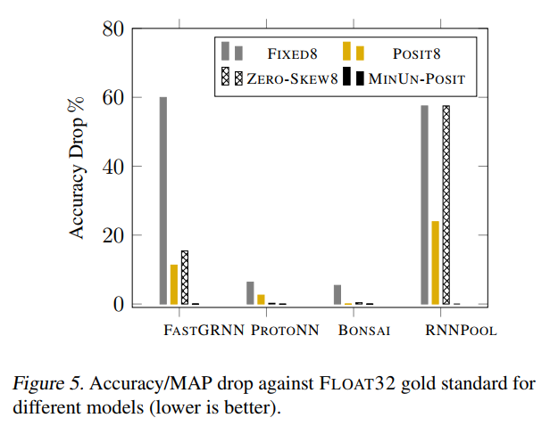

图5:针对Float32黄金标准的精度/MAP下降
该条形图显示了不同8位表示(Fixed8、Posit8、Zero-Skew8)和MINUN-Posit在四个模型(FASTGRNN、PROTONN、BONSAI、RNNPOOL)上的精度下降。Y轴显示精度下降百分比(越低越好)。图表清楚地显示,8位表示遭受了不可接受的精度损失,特别是对于FASTGRNN和RNNPOOL模型,其中一些配置显示超过60%的精度下降。MINUN-Posit通过谨慎使用高位宽16位posit,在所有模型上的精度下降都很低。我们的目标是通过比较不同8位数字表示的模型精度与Float32黄金标准的精度来证明我们的第一个声明。图5显示8位表示的精度很差。在8位posit(POSIT8)的情况下,我们简单地选择在数据集上经验性地导致更好精度的eses。8位定点(FIXED8)给出最差的精度,TFLite的8位zero-skew表示(ZERO-SKEW8)表现更好,POSIT8在8位表示中表现最好。然而,即使POSIT8的精度损失对于FASTGRNN和RNNPOOL也是不可接受的。通过谨慎使用高位宽16位posit,MINUN-POSIT的精度下降对所有模型都很低。

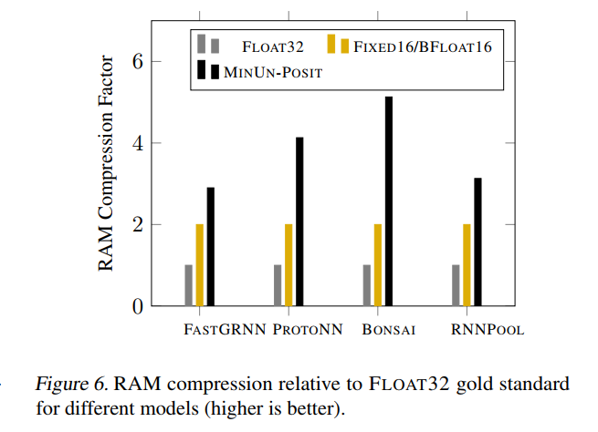

图6:相对于Float32黄金标准的RAM压缩
该条形图比较了Float32、Fixed16/BFloat16和MINUN-Posit在四个模型上的RAM压缩因子。Y轴显示RAM压缩因子(越高越好)。MINUN-Posit在所有模型上都实现了显著的RAM减少,压缩因子从2.9×2.9\times到5.1×5.1\times不等。特别是对于BONSAI模型,MINUN-Posit实现了超过5×5\times的压缩,而对于其他模型也保持了3−4×3-4\times的压缩率。
我们比较MINUN-POSIT与黄金标准Float32基线的精度和RAM消耗。由于16位表示在某些模型上也提供了与Float32相当的精度,RAM消耗约为2×2\times更少,我们也与16位定点(FIXED16)和BFLOAT16进行比较。我们生成MINUN-POSIT结果,同时确保获得的精度保持在每个数据集相应Float32结果的0.2%以内。
图6总结了我们的实验,即使与FIXED16或BFLOAT16相比,我们在峰值RAM消耗方面实现了2.9×2.9\times-5.1×5.1\times的显著减少,同时与Float32相比只观察到可忽略的精度差异。

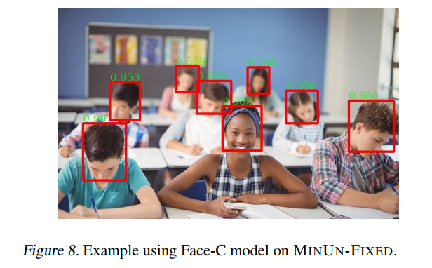

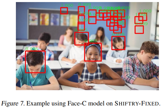

图7和图8:Face-C模型上的示例对比
这两个图并排展示了同一教室场景图像上SHIFTRY-FIXED(图7)和MINUN-FIXED(图8)的输出。在图7中,SHIFTRY-FIXED检测到许多误报,红色框散布在整个图像中,包括许多不包含面部的区域。相比之下,图8中的MINUN-FIXED产生了更清晰、更准确的检测,正确识别了场景中的实际面部,误报显著减少。这种视觉比较清楚地展示了MINUN改进的位宽分配如何转化为更好的实际推理质量。

  • 最小理论峰值RAM = 256字节
  • 实际碎片化RAM使用 = 384字节
  • 碎片化 = (384−256)/256×100%=50%(384 - 256) / 256 \times 100\% = 50\%
