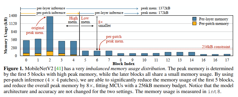

通过系统分析CNN模型的内存瓶颈,论文发现了一个关键现象。以MobileNetV2为例,提供了int8量化下的每块峰值内存使用情况。
图1描述:图1展示了MobileNetV2具有非常不平衡的内存使用分布。峰值内存由前5个具有高峰值内存的块决定,而后面的块都共享小的内存使用。通过使用分块推理(4×4块),能够显著减少前5个块的内存使用,将整体峰值内存减少8倍,从1372kB降至172kB,适配256kB内存预算的MCU。重要的是,两种设置的模型架构和准确率都没有改变。我们也可以观察到内存使用分布不平衡的清晰模式,前5个块的峰值内存很大,超过了MCU的内存约束,而其余13个块轻松适配256kB内存约束。第三个块的内存使用比网络其余部分大8倍,成为内存瓶颈。通过检查其他高效网络设计,发现这种现象在不同CNN backbone中相当普遍,即使对于专门为内存受限微控制器设计的模型也是如此。
这种情况适用于大多数单分支或残差CNN设计,原因在于层级结构:每个阶段后,图像分辨率下采样一半,导致像素减少4倍,而通道数仅增加2倍或更小的比例,导致激活值大小递减。因此,内存瓶颈倾向于出现在网络的早期阶段,之后峰值内存使用要小得多。

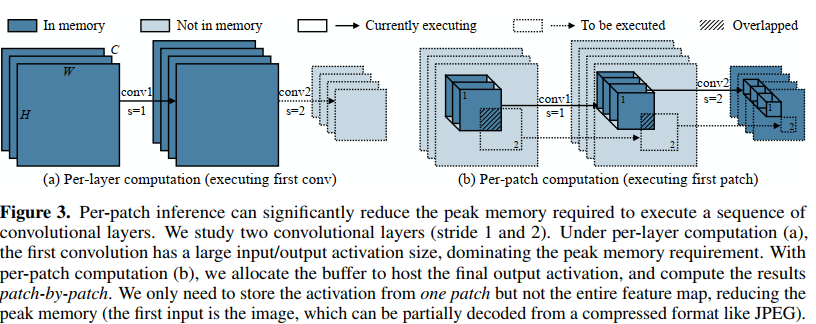

论文提出通过分块推理来打破初始层的内存瓶颈。现有的深度学习推理框架(如TensorFlow Lite Micro、TinyEngine、microTVM等)使用逐层执行。对于每个卷积层,推理库首先在SRAM中分配输入和输出激活缓冲区,并在整个层计算完成后释放输入缓冲区。这种实现使推理优化变得容易(如im2col、tiling等),但SRAM必须保存整个输入和输出激活。
图3描述:图3展示了分块推理如何显著减少执行卷积层序列所需的峰值内存。研究了两个卷积层(步长1和2)。在逐层计算下(a),第一个卷积具有大的输入/输出激活大小,主导了峰值内存需求。通过分块计算(b),分配缓冲区来托管最终输出激活,并逐块计算结果。只需要存储来自一个块的激活而不是整个特征图,减少了峰值内存。第一个输入是图像,可以从压缩格式(如JPEG)部分解码,不需要完全存储。
3.2 计算开销分析
显著的内存节省以计算开销为代价。为了保持与逐层推理相同的输出结果,不重叠的输出块对应于输入图像中的重叠块(图3(b)中的阴影区域)。这是因为核大小>1的卷积滤波器有助于增加感受野。输出块上的边界像素依赖于来自相邻块的输入。这种重复计算即使在最优超参数选择下也可以将整体网络计算增加10-17%,这对于低功耗边缘设备是不希望的。

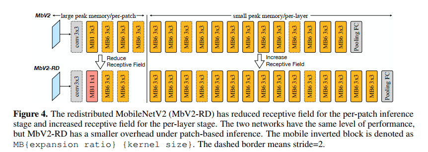

论文提出重新分配CNN的感受野(RF)以减少计算开销。基本思想是:
  1. 减少基于分块的初始阶段的感受野
  2. 增加后期阶段的感受野
减少初始阶段的RF有助于减少每个输入块的大小和重复计算。然而,如果整体RF较小,某些任务可能会有性能下降(例如检测大物体)。因此,进一步增加后期阶段的RF以补偿性能损失。
图4描述:图4展示了重新分配的MobileNetV2(MbV2-RD)具有减少的分块推理阶段感受野和增加的逐层阶段感受野。两个网络具有相同的性能水平,但MbV2-RD在基于分块的推理下具有更小的开销。移动倒置块表示为MB{扩展比}{核大小}。虚线边框表示stride=2。

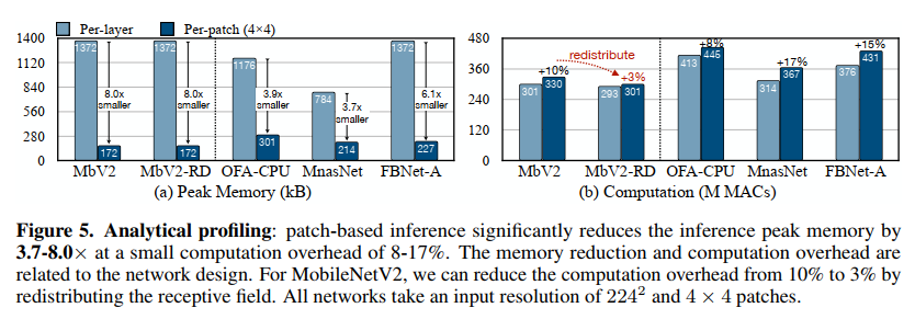

4.1 现有网络的峰值内存减少
图5描述:图5展示了分析性能分析结果。分块推理显著减少了推理峰值内存3.7-8.0倍,同时仅产生8-17%的计算开销。内存减少和计算开销与网络设计相关。对于MobileNetV2,通过重新分配感受野可以将计算开销从10%减少到3%。所有网络采用224²的输入分辨率和4×4块。

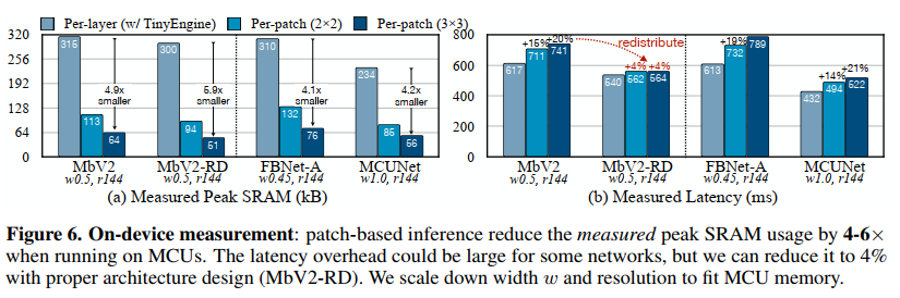

图6描述:图6展示了设备上的测量结果。分块推理在MCU上运行时将测量的峰值SRAM使用减少了4-6倍。某些网络的延迟开销可能很大,但通过适当的架构设计(MbV2-RD)可以将其减少到4%。由于MCU内存限制,必须缩小宽度w和分辨率以适配。

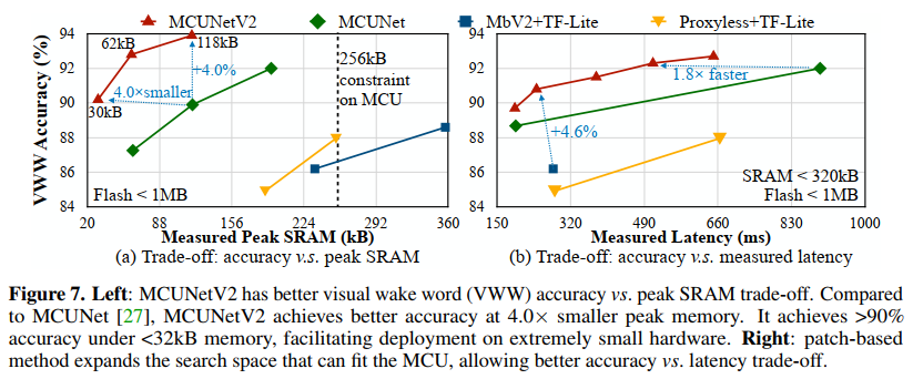

在ImageNet上,MCUNetV2在256kB SRAM/1MB Flash下实现了64.9%的Top-1准确率,在512kB SRAM/2MB Flash下实现了71.8%的创纪录准确率。
图7描述:图7左图展示了MCUNetV2在视觉唤醒词(VWW)准确率vs峰值SRAM权衡方面具有更好的表现。与MCUNet相比,MCUNetV2在4.0倍更小的峰值内存下实现了更好的准确率。它在<32kB内存下实现了>90%的准确率,便于部署在极小的硬件上。右图展示了基于分块的方法扩展了可以适配MCU的搜索空间,允许更好的准确率vs延迟权衡。

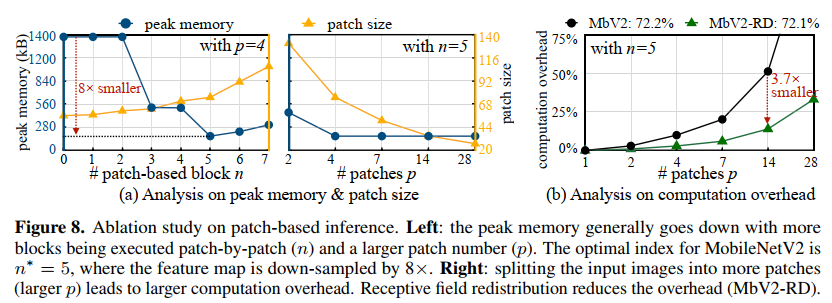

图8描述:图8展示了基于分块推理的超参数研究。左图显示峰值内存通常随着更多块以分块方式执行(n)和更大的块数(p)而下降。MobileNetV2的最优索引是n*=5,其中特征图下采样8倍。右图显示将输入图像分割成更多块(更大的p)会导致更大的计算开销。感受野重新分配减少了开销(MbV2-RD)。

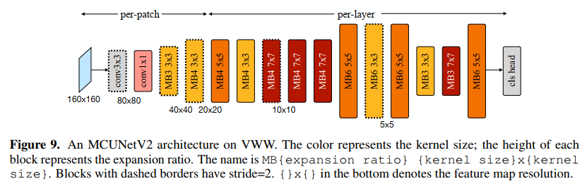

图9描述:图9展示了VWW上的MCUNetV2架构。颜色代表核大小;每个块的高度代表扩展比。名称是MB{扩展比}{核大小}x{核大小}。虚线边框的块具有stride=2。底部的{}x{}表示特征图分辨率。
