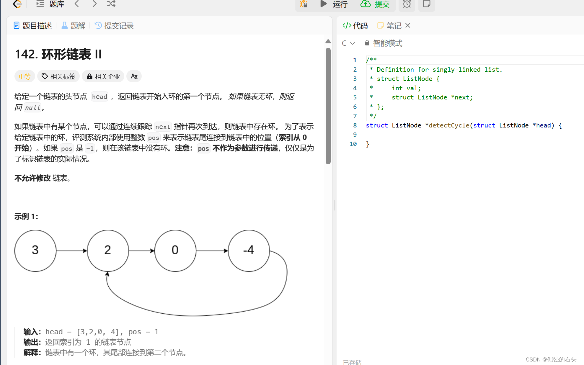

【摘要】 给定一个链表的头节点 head ,返回链表开始入环的第一个节点。 如果链表无环,则返回 null。如果链表中有某个节点,可以通过连续跟踪 next 指针再次到达,则链表中存在环。

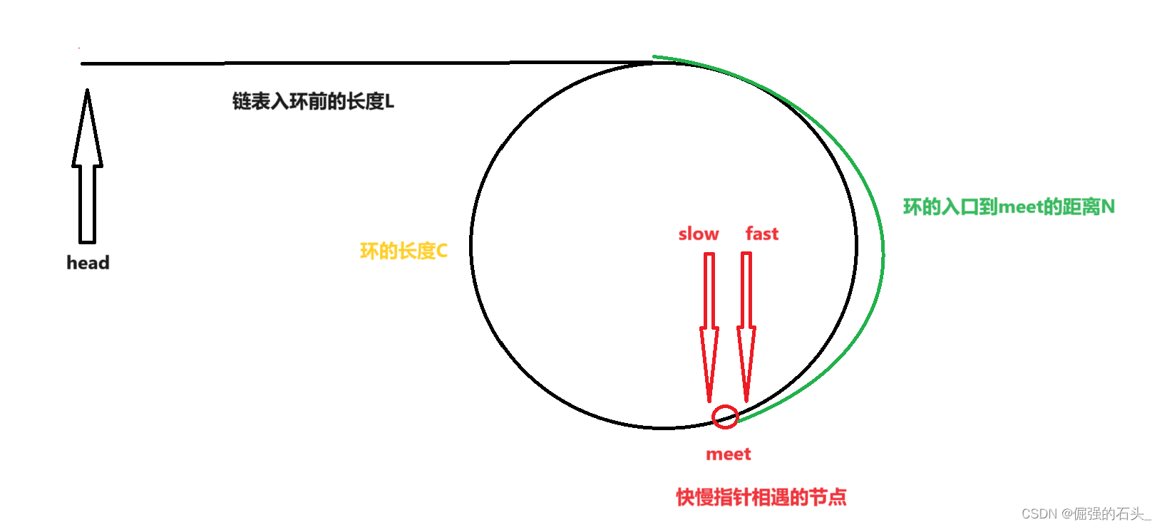

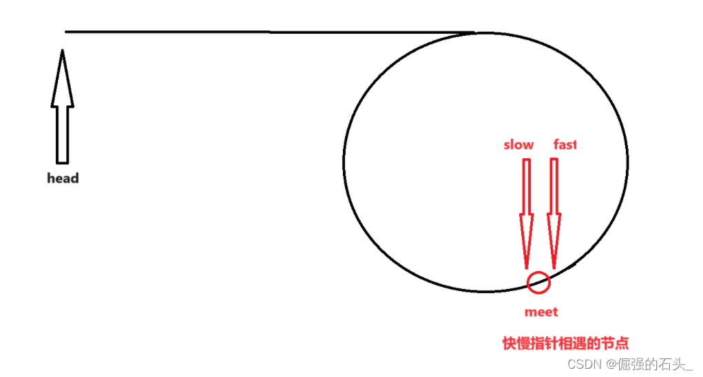

 如图,通过快慢指针法得到两个指针相遇位置时
假设:
  • 链表入环前的长度为L
  • 环的长度为C
  • 快慢指针相遇节点为meet
  • 环的入口与相遇节点meet的距离为N
  • 相遇时,快指针已经在环内走了X圈(X>=1,快指针至少比慢指针都走一圈才能追上)

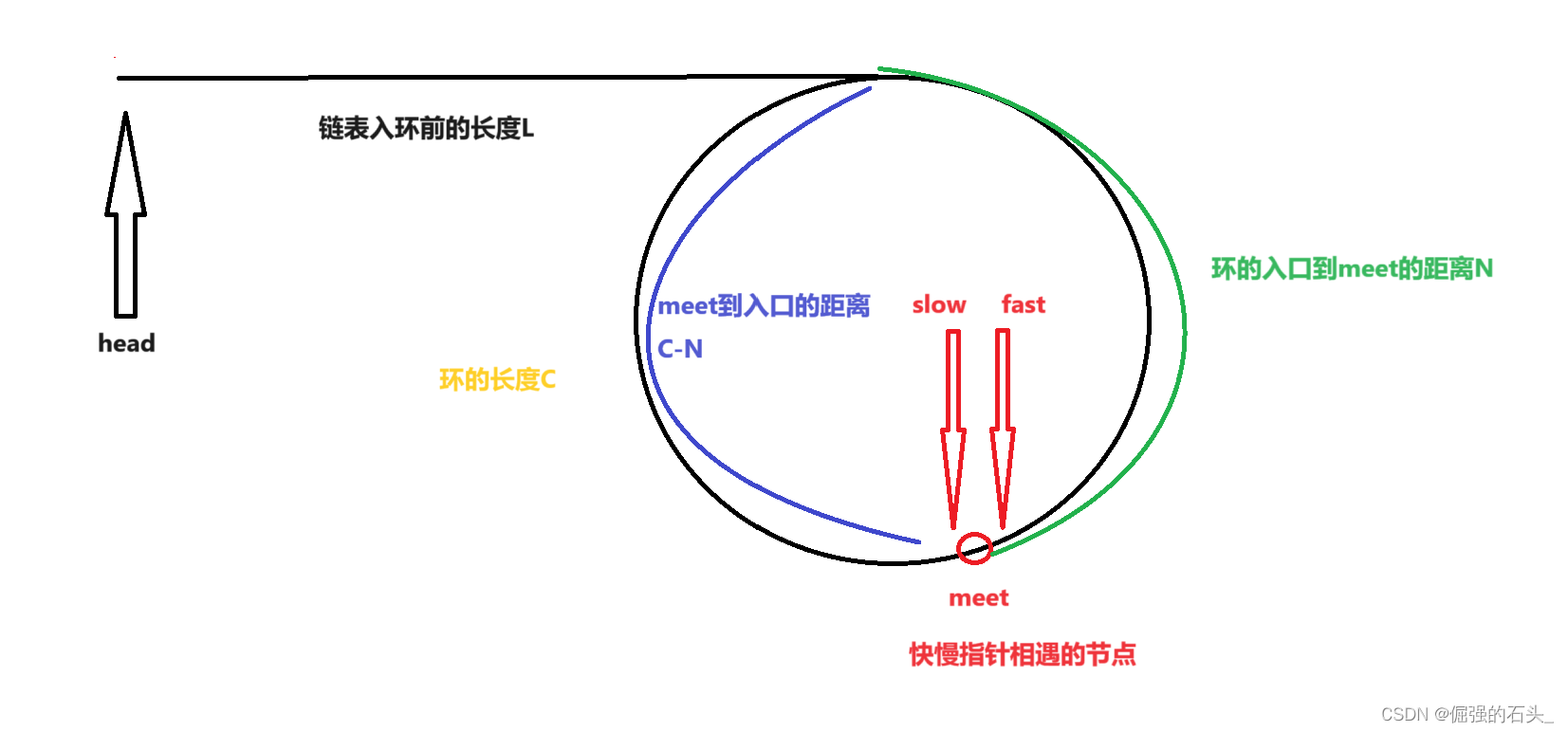

推导过程:
在meet相遇点
慢指针移动距离为L+N
快指针移动距离为L+X*C+N
另外,快指针移动距离是快指针的两倍
快指针也可以写成2(L+N)
将两条公式结合起来
2(L+N)=L+X*C+N
化简
L+N=X*C
L=X*C-N
L=(X-1)*C+C-N
 最终得到的公式:
L=(X-1)*C+C-N
该公式在图中说明的问题:
链表入环前的长度L
与相遇点到环入口的距离再加(X-1)圈      ——X最少为1,所以X-1至少为0
是相等的
结论:
如果两个指针分别从链表起始位置和相遇点meet开始移动,那么两个指针第一次相遇的节点就是环的入口

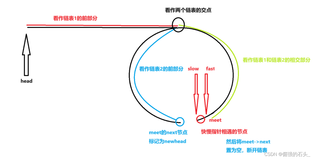

方法二:转换为相交链表问题求解
该方法是将带环链表问题转换为相交链表问题,将问题降级处理

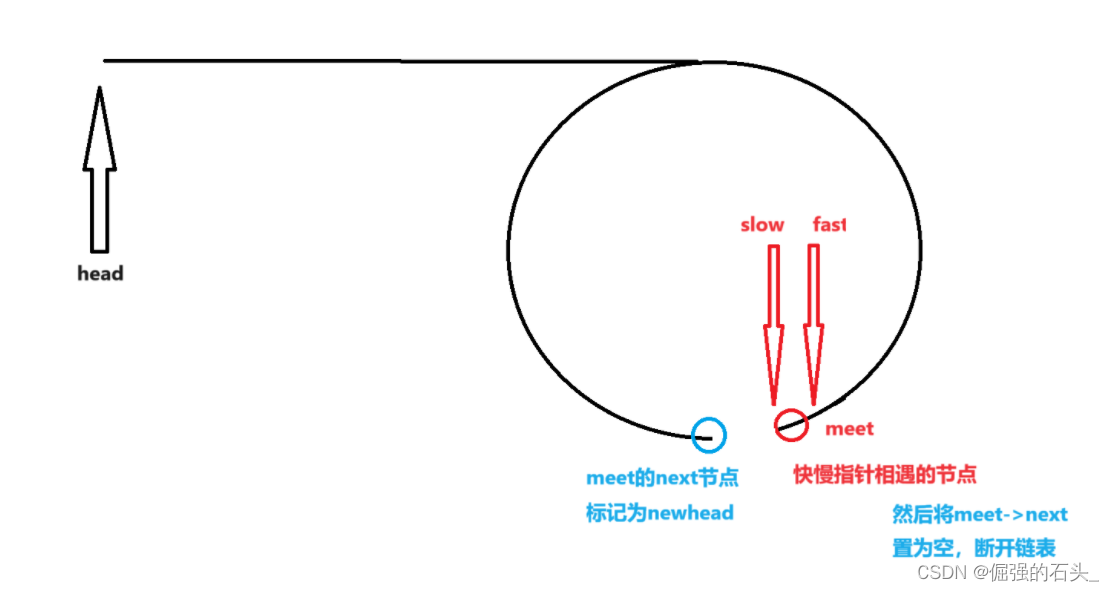

 首先,依然要 求得快慢指针相遇交点
然后将取得该节点下一个节点地址,令其成为一个单独链表的首节点,断开链表
 之后,这个问题就可以转换为相交链表问题来解决
