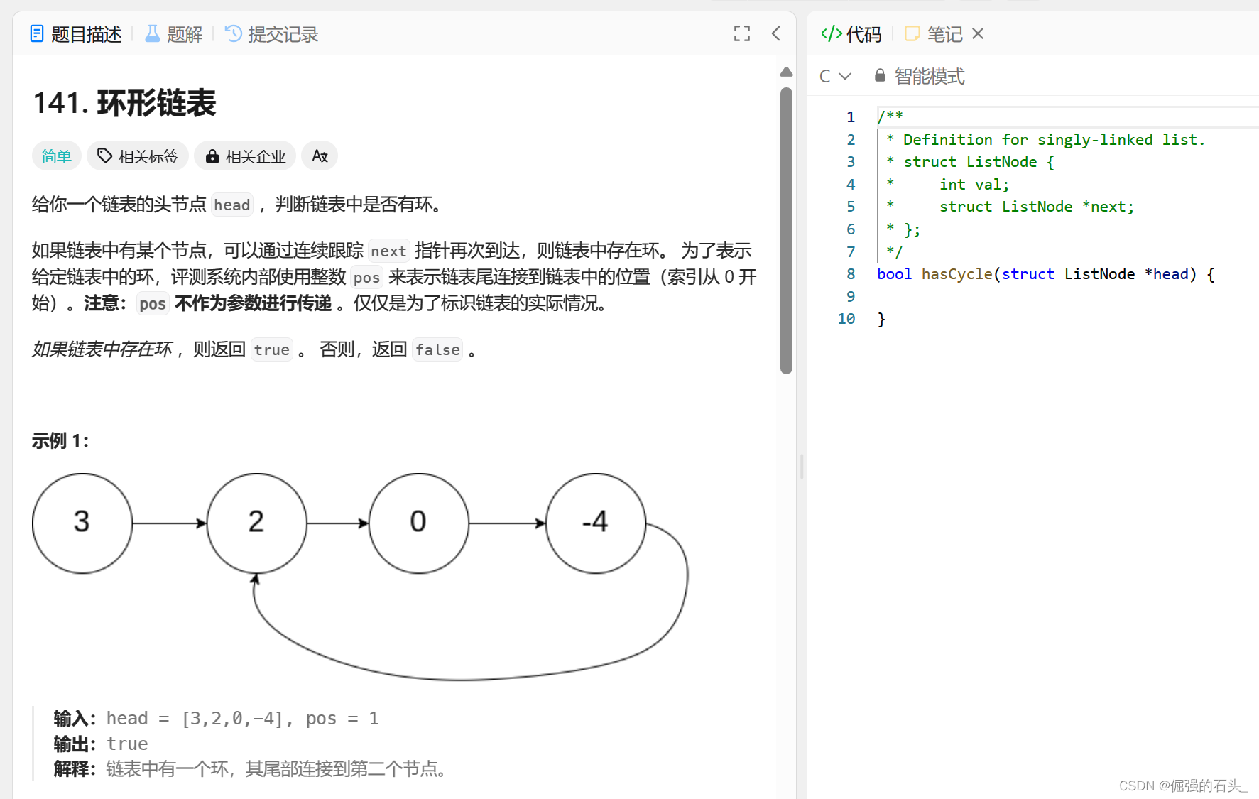

【摘要】 给你一个链表的头节点 head ,判断链表中是否有环。如果链表中有某个节点,可以通过连续跟踪 next 指针再次到达,则链表中存在环。这道题的解题思路主要涉及到“快慢指针”或“双指针”的方法。这种方法的关键在于,如果存在环,那么快指针最终会追上慢指针。

一、问题描述

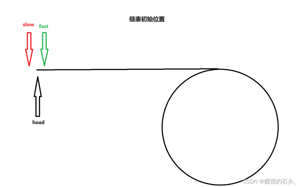

  • 通过快慢指针可以实现判断——慢指针每次走一步,快指针每次走两步

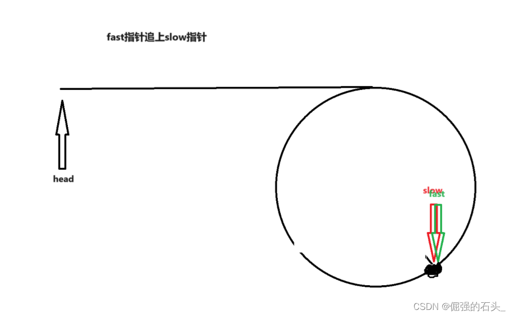

  • 因为此时快慢指针都在环中,而快慢指针每移动一次,两者之间的距离都减小一步,当快慢指针相遇,就可以证明链表是带环的
  • 如果快指针先走向了NULL,则说明链表不带环

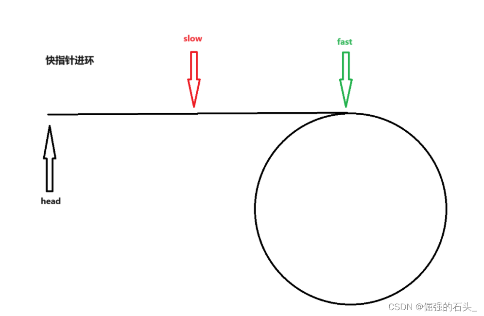

第一阶段: 从初始位置到快指针进环

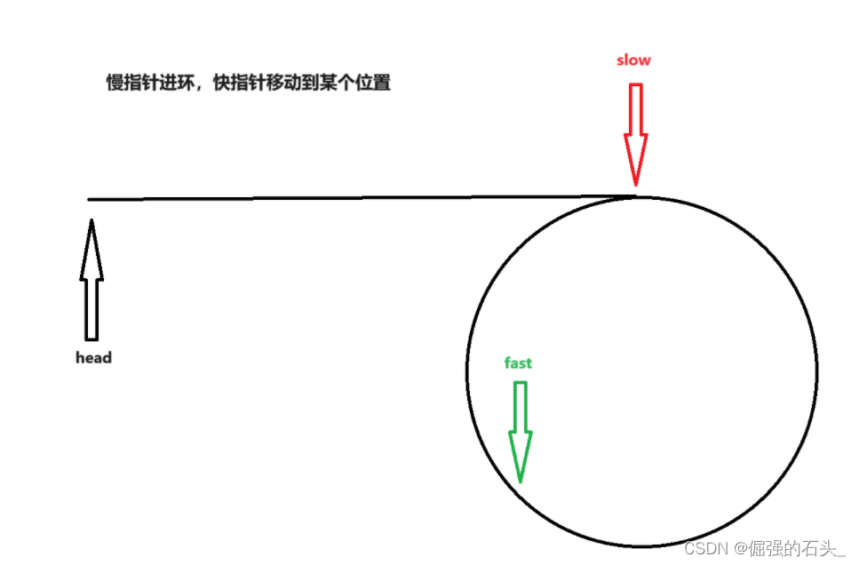

第二阶段: 从快指针进环 到 慢指针进环
第三阶段: 从慢指针进环 到快指针追上慢指针
