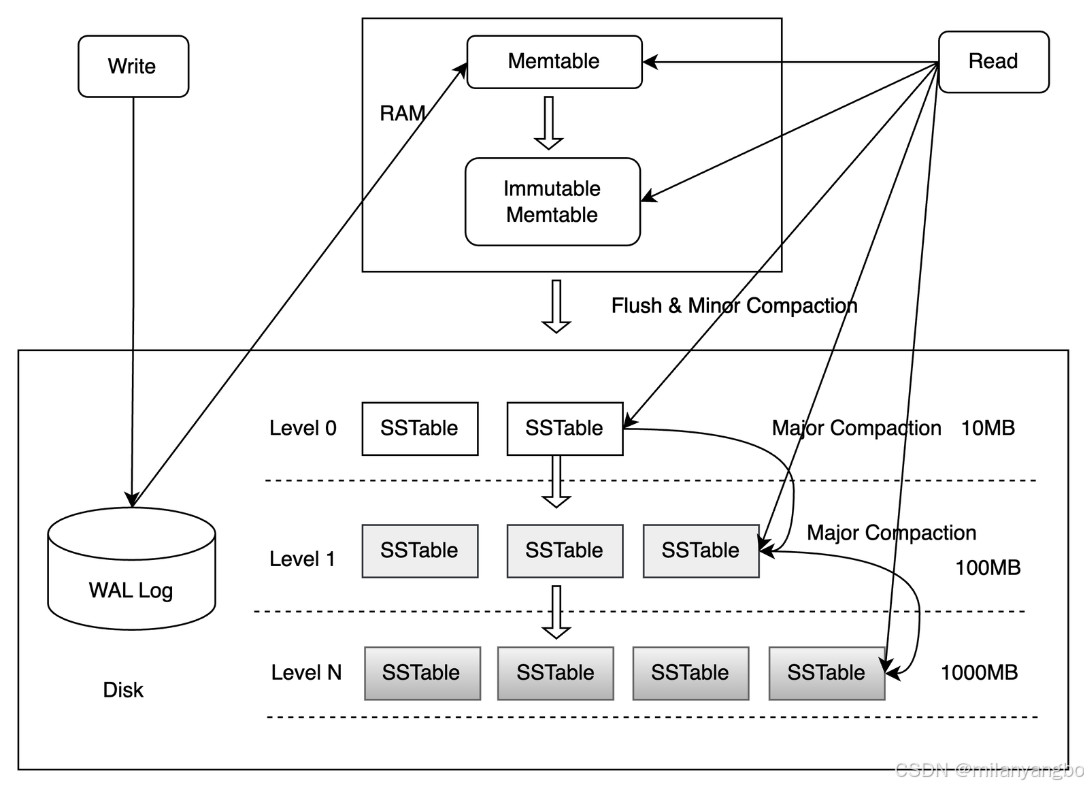

如上图所示,LSM树有以下四个重要组成部分。
1)MemTable(内存表):MemTable是在内存中的数据结构,用于保存最近更新的数据,会按照Key有序地组织这些数据,LSM树未明确定义有序组织的数据结构,例如RocksDB使用平衡二叉树来保证内存中key的有序。
2)Immutable MemTable(不可变内存表):Immutable MemTable是将转MemTable变为SSTable的一种中间状态。写操作由新的MemTable处理,在转存过程中不阻塞数据更新操作。
3)WAL:因为数据暂时保存在内存中,内存并不是可靠存储,如果断电会丢失数据,因此通常会通过预写式日志(Write-ahead logging,WAL)的方式来保证数据的可靠性。
WAL是一个只允许追加(Append Only)的文件,包含一组更改记录序列。每个记录包含键值对、记录类型(Put / Merge / Delete)和校验和(checksum)。与 MemTable 不同,在 WAL 中,记录不按 key 有序,而是按照请求到来的顺序被追加到 WAL 中。
WAL是顺序写的,速度很快。若系统崩溃,可通过WAL恢复MemTable中的数据。

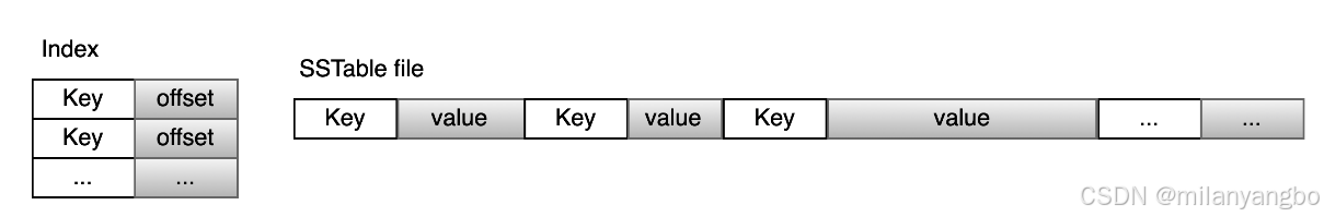

4)SSTable(Sorted String Table,有序字符串表):SSTable是一种拥有持久化,有序且不可变的的键值存储结构,它的key和value都是任意的字节数组,并且了提供了按指定key查找和指定范围的key区间迭代遍历的功能。
SSTable内部包含了一系列可配置大小的Block块,典型的大小是64KB。与 WAL 的记录类似,每个数据块中都包含用于检测数据是否损坏的校验和。每次从硬盘读取数据时,LSM树都会使用这些校验和进行校验。
当一个SSTable被打开的时候,存储在SSTable尾部的index会被加载到内存,然后根据key在内存index里面进行一个二分查找,查到该key对应的硬盘的offset之后,然后去硬盘把相应的块数据读取出来。
数据写入
写入一个<Key, Value>时,LSM树的写入顺序是:
1)写操作记录到WAL(顺序写)。
2)写操作插入到内存中的MemTable(有序插入)。
3)当MemTable写满,转换为Immutable MemTable,同时创建新的MemTable和WAL文件接收新写入。
4)后台线程将Immutable MemTable的数据顺序写入磁盘,生成一个新的SSTable文件,通常放在Level-0层。
5)刷盘完成后,对应的WAL文件可以被安全删除。 所有磁盘写入(WAL和SSTable)都是顺序的,极大地提高了写入吞吐。
MemTable 的默认大小为 64 MB。 LSM树定期把内存写满的MemTable转变为Immutable MemTable ,并从内存持久化到硬盘。一旦刷盘(flush)完成,Immutable MemTable 和相应的 WAL就会被丢弃。LSM树写入新的 WAL、MemTable。

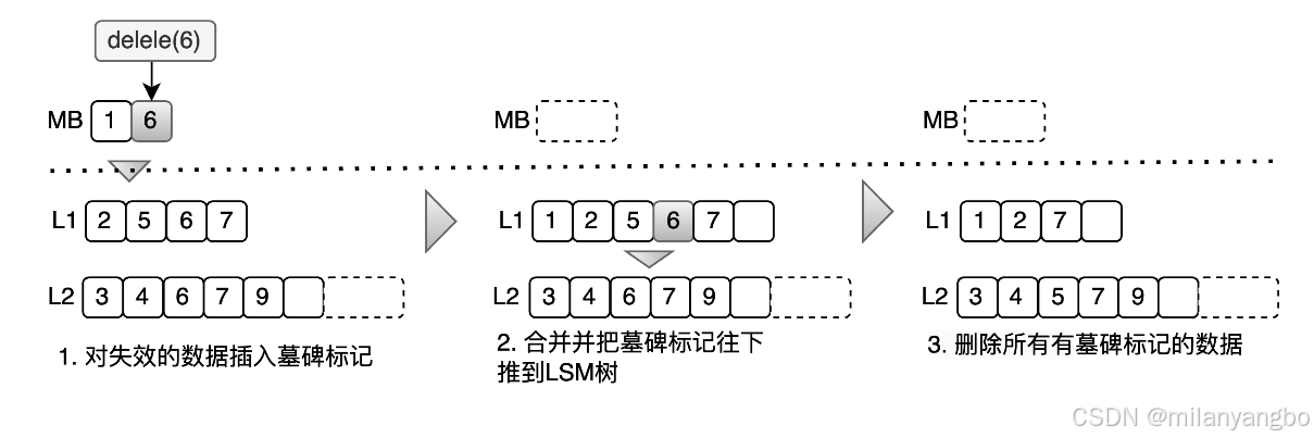

数据删除
对于需要删除的数据,LSM 树采用一个特殊的标志位,称为墓碑(tombstone),删除一条数据就是把它的值置为墓碑。如果查询当前数据,返回的是空值。因此,删除操作的本质是覆盖写,而不是清除一条数据,墓碑会在合并机制中被清理掉,于是置为墓碑的数据在新的 SSTable 中将不复存在。

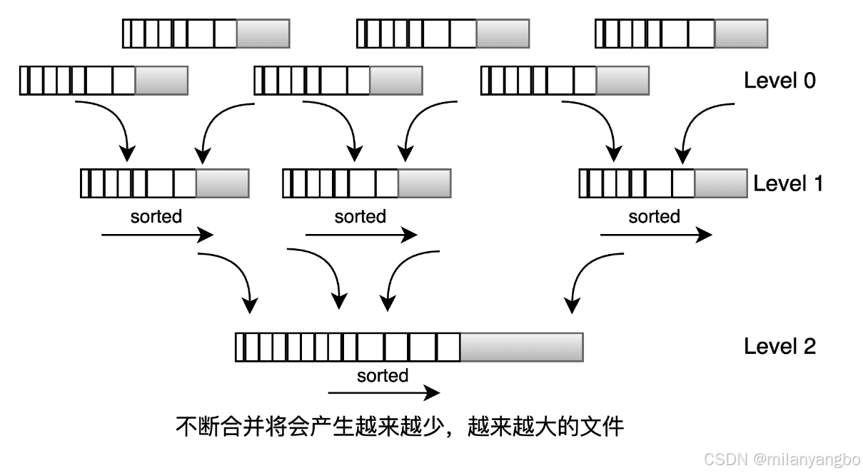

合并 (Compaction)机制是LSM树维持性能和控制放大的关键:后台线程定期将不同层级(Level)的SSTable进行合并。合并过程会读取多个旧SSTable,将它们的有序键值对归并排序,丢弃被覆盖的旧值和已删除的墓碑,然后将结果写入新的SSTable(通常到下一层)。通过这种方式,减少SSTable数量(降低读放大)、回收无效数据占用的空间(降低空间放大)。然而合并本身是I/O密集型操作,会产生写放大,消耗处理器和磁盘带宽。
RocksDB提供不同的合并策略,如:Leveled Compaction (分层合并):将数据组织成多个层(L0, L1, L2…)。L0的SSTable可能有重叠的Key范围,L1及以上层SSTable的Key范围通常不重叠。合并时,从Ln层选择一个SSTable,与Ln+1层中Key范围重叠的SSTable进行合并。这种策略读放大较小,但写放大可能较高。
Tiered Compaction (分级合并,也称Universal Compaction):将SSTable按大小或时间分组,组内合并,或将多个小SSTable合并成一个大SSTable。写放大较低,但读放大可能较高。 RocksDB允许用户根据应用特性选择和配置合并策略,以在读、写、空间放大之间取得平衡。

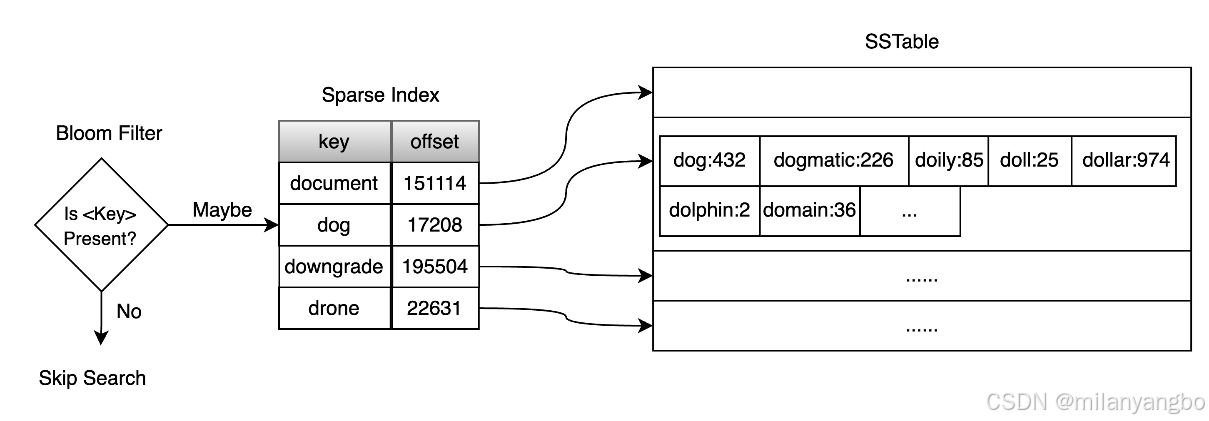

LSM树在内存中对每个SSTable维护一个稀疏索引(Sparse index)。稀疏索引是指将有序数据切分成(固定大小的)块,仅对各个块开头的一条数据做索引。与之相对的是全量索引(Dense index),即对全部数据编制索引,比如MySQL采用B+树作为索引结构。
有稀疏索引之后,可以先在索引表中使用二分查找快速定位某个 key 位于SSTable哪一小块数据中,这样仅从硬盘中读取这一块数据即可获得最终查询结果,此时加载的数据量仅仅是整个 SSTable 的一小部分,因此 I/O 代价较小。
然而当要查询的结果在 SSTable 中不存在时,将不得不依次扫描完所有的层级SSTable,这是最差的一种情况。因此,为加速查询,特别是查询不存在的Key,每个SSTable通常会关联一个布隆过滤器(Bloom Filter)。查询时先查布隆过滤器,若告知Key“肯定不存在”,则可直接跳过该SSTable的实际读取,显著减少不必要的I/O。布隆过滤器有一定假阳性率(可能误报“存在”),但绝无假阴性(不会漏报)。
