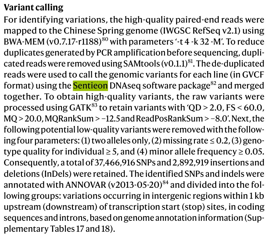

变异检测包括SNP/InDel和结构变异(SV)的鉴定。SNP/InDel鉴定使用BWA-MEM进行比对,经过SAMtools去除重复,使用Sentieon DNAseq进行变异检测,由GATK进行过滤。使用MUMmer和SyRI进行SV鉴定。

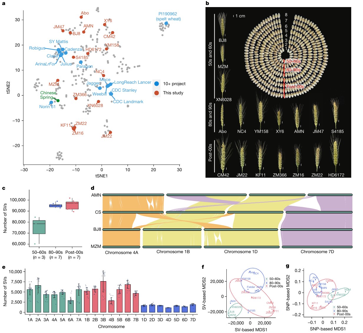

图2 17个小麦品种的穗部和种子、基因组组装以及对当地和全球小麦多样性的代表性
a. 基于来自三个先前研究的285个全球代表性种质(灰色)、10+基因组测序项目的15个品系(蓝色)、中国春(绿色)和新组装基因组(红色)的全基因组重测序SNPs数据进行的t-分布随机邻居嵌入(tSNE)分析。
b. 17个品种的穗部和种子表型。
c. 三个时期发布的品种间结构变异(SVs)数量的箱线图。
d. 小麦品种中的大型结构易位。在AMN和中国春(CS)之间观察到1B染色体和7D染色体之间的易位,而BJ8和MZM相对于中国春在4A染色体和1D染色体之间共享一个共同的易位区域。
e. 21条染色体中存在/缺失变异(PAVs)的数量。
f,g. 基于结构变异(SVs)(f)和单核苷酸多态性(SNPs)(g)的多维尺度分析(MDS)揭示的从头组装小麦品种间的遗传关系。

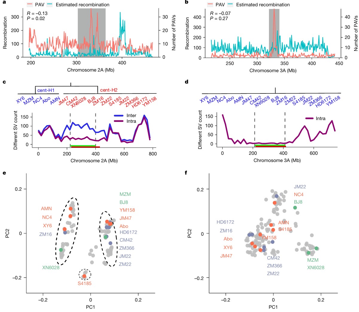

研究团队通过分析145个重测序品种的交叉重组数发现,染色体核心着丝粒区域存在大量PAV,这些结构变异的积累与重组减少和染色体着丝粒区域单倍型块的形成密切相关。
在着丝粒祖先单倍型组(centAHG)分析中,组间在着丝粒近端区域表现出较高的结构变异频率,而组内较低。 这种变异模式解释了不同野生二粒小麦谱系在着丝粒近端区域的低重组率,并在三个亚基因组间表现出显著的差异。
图3 着丝粒近端区域的存在/缺失变异(PAVs)阻止了交叉重组
a,b. 在2A染色体(a)和3A染色体(b)上,着丝粒上游和下游100 Mb范围内(灰色阴影区域)的交叉重组数(CRN)与PAV数量的相关性。
c. 在17个从头组装的基因组中,2A染色体的两个着丝粒单倍型组(centAHGs)被分为cent-H1和cent-H2两组(上图)。下图显示了2A染色体上组内centAHG(紫色)和组间centAHG(蓝色)之间不同结构变异(SVs)的数量。红色条带表示着丝粒上下游各100 Mb的着丝粒近端区域。绿色条带表示先前确定的centAHG区块。
d. 在17个从头组装的基因组中,3A染色体上只检测到一个centAHG。
e,f. 基于2A染色体(e)和3A染色体(f)着丝粒上下游100 Mb范围内的结构变异(SVs)对145个标志性品种重测序数据进行的主成分分析(PCA)。绿色散点代表1950-1960年代发布的品种;橙色散点代表1980-1990年代发布的品种;蓝色散点代表2000年后发布的品种;灰色散点代表其他品种。

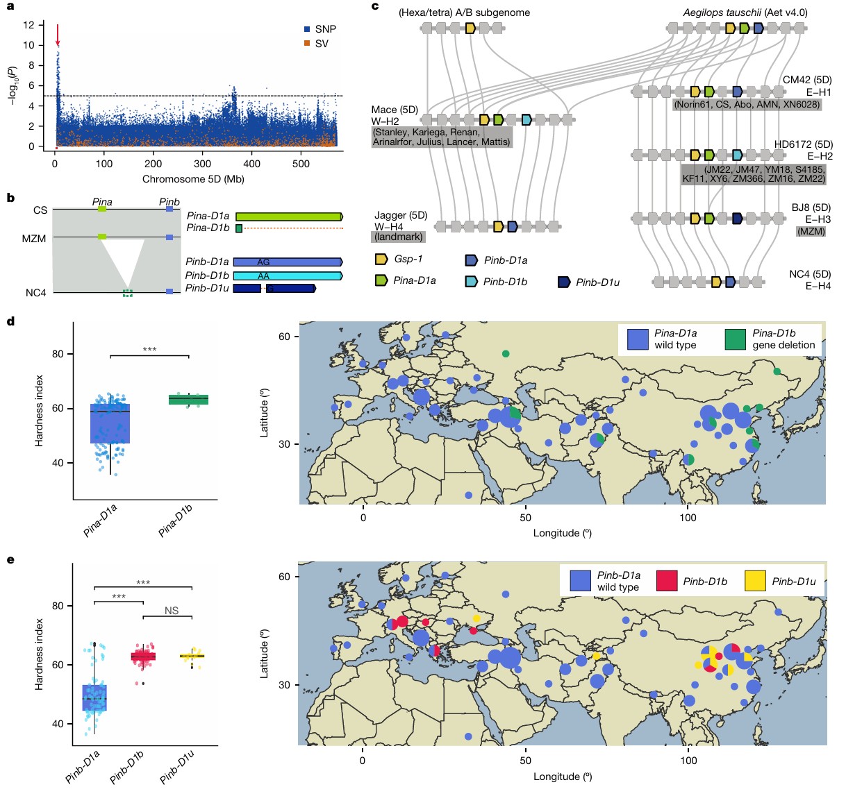

在籽粒硬度方面,研究识别出Pina的两个等位基因(Pina-D1a和Pina-D1b)和Pinb的三个等位基因(Pinb-D1a、Pinb-D1b和Pinb-D1u)。
中国品种表现出更高的等位基因多样性,且PIN基因的地理分布与当地饮食习惯密切相关。 在中国南方,为适应蒸煮食品的需求,选择了携带野生型等位基因的软质小麦品种;而在北方,尤其是少数民族地区,则更多选择携带突变等位基因的硬质小麦品种,这与西方烘烤式的食物制备方式相似。
图4 Pina和Pinb基因的等位基因比较及其在地方品种中的地理分布显示中国南北食品文化对籽粒硬度的不同偏好
a. 145个标志性品种籽粒硬度的GWAS曼哈顿图。箭头标注的显著关联位点代表待进一步研究的Pina-D1或Pinb-D1基因。
b. 在10+泛基因组和17个新组装基因组中发现的Pina-D1和Pinb-D1等位基因。左侧面板显示硬度(Ha)位点的共线性模式,其中绿色和蓝色条带分别代表Pina和Pinb。右侧面板展示了这些等位基因的转录本结构,包括Pina-D1基因的Pina-D1a(野生型)和Pina-D1b(基因缺失),以及Pinb-D1基因的Pinb-D1a(野生型)、Pinb-D1b和Pinb-D1u。
c. 不同组装基因组间Ha位点的微观共线性分析。实心五边形代表编码基因。灰色线表示基因直系同源关系。
d,e. 地方品种中Pina-D1和Pinb-D1的单倍型图(右)以及Ha位点不同单倍型的籽粒硬度箱线图(左)。蓝色代表野生型Pin基因。绿色、红色和黄色分别代表Pina-D1b、Pinb-D1b和Pinb-D1u。*** P < 0.001,NS表示差异不显著。地图使用R语言的sf和ggplot2包绘制。

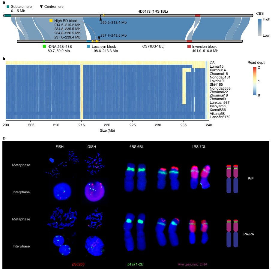

由于1RS·1BL易位与较高产量以及对白粉病和条锈病的良好抗性相关,在中国获得广泛应用,约45%的商业化品种具有这种易位。通过从头组装的1RS序列分析,识别出1RS着丝粒周围的一个共线性缺失区域和四个高读取深度区域,以及1BL上的一个相关倒位。基于这些特征,1RS·1BL易位可分为四种单倍型。
1RS序列又可分为三个亚组。1RS序列表现出显著的异质性,同时具有增产效应和有利的根系性状,这解释了其在育种中被持续应用的原因。
图5 过去半个世纪小麦染色体上1RS易位的快速重组
a. HD6172中从头组装的1RS·1BL与中国春1B染色体之间的共线性分析。蓝色条带表示共线性(syn)缺失区域(198.6-213.3 Mb);黄色条带表示1BS上四个高测序深度区域(测序深度=1);红色条带代表1BL上与1RS·1BL相关的倒位;深绿色条带表示1RS的亚端粒序列;浅绿色条带代表rDNA(25S-18S);黑色三角形标记着着丝粒的位置。CBS表示共线性块得分。 黑麦基因组DNA,P/P:存在/存在;PA/PA:部分缺失/部分缺失;
b. 1RS·1BL品种着丝粒区域(200.0-240.0 Mb)的测序深度热图。参照中国春1B染色体(IWGSC RefSeq v1.1),在1RS·1BL品种中检测到四个高测序深度区域(214.5-215.2 Mb、234.8-235.5 Mb、234.8-236.5 Mb和237.0-239.4 Mb)。
c. DNA重复序列的多色FISH检测在AMN的1RS端粒区域发现pSc200的大片段存在/缺失变异。端部的pSc200信号呈红色,NOR(pTa71-2b)呈绿色,1RS呈粉色。P表示存在;PA表示部分缺失。
