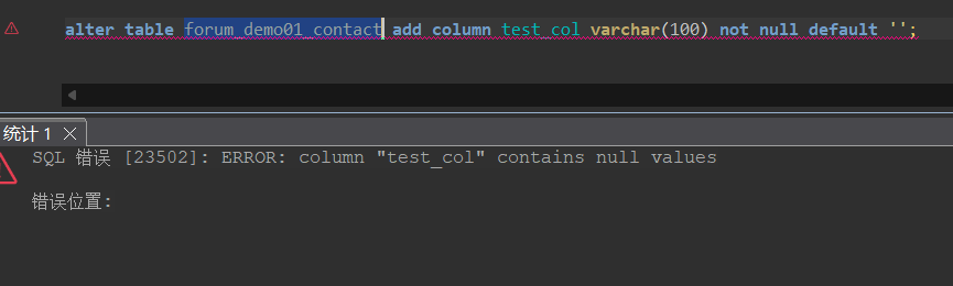

二、为什么在默认兼容Oracle模式下会失败?
  • ​​在 PostgreSQL 兼容模式 (PG) 下​​:
    执行 ALTER TABLE ... ADD COLUMN ... NOT NULL DEFAULT ''会​​成功​​。PostgreSQL 的处理方式是:首先添加允许为 NULL 的列,然后用默认值 ''填充所有现有行,最后再将列的约束从 NULL 改为 NOT NULL。整个过程对用户是无感的、自动完成的。
  • ​​在 Oracle 兼容模式 (ORA) 下(也是您遇到的情况)​​:
    执行相同的语句会​​失败​​。OpenGauss 为了更严格地模拟 Oracle 的行为,并确保数据的绝对明确性,会采取更保守的策略。它试图直接添加一个 NOT NULL 约束,但在填充默认值之前,会先检查“现有数据是否已经满足这个新约束”。由于该列是全新的,所有现有行在此列上 logically 都是 NULL,因此检查失败,抛出 “contains null values” 错误。
    这实际上是 ​​Oracle 数据库本身的行为​​。在 Oracle 中,添加一个带默认值且非空的列,也需要满足类似的条件。

既然知道了原因,解决方法就清晰了。在 Oracle 兼容模式下,您需要将“添加列”和“更新数据”作为两个独立的步骤来执行。
​​咱们就用下面 SQL 语句来代替:​​
-- 1. 先添加一个可为 NULL 的列,并设置默认值。
--    (此操作会立即将默认值填充到所有现有行的新列中)
ALTER TABLE forum_demo01_contact
ADD COLUMN test_col varchar(100) DEFAULT '';
-- 2. 再将这个列修改为 NOT NULL。
--    (此时所有行都已经有值了,所以 NOT NULL 约束可以安全添加)
ALTER COLUMN test_col SET NOT NULL;

  3. ​​报错原因​​:在 ORACLE模式下,直接添加 NOT NULL DEFAULT列会先进行严格的数据校验,由于现有数据在新列为 NULL而导致失败。这是为了严格遵循 Oracle 的语义。
  4. ​​解决方案​​:在 Oracle 兼容模式下,将操作拆分为两个步:​​先 ADD COLUMN ... DEFAULT ...,再 ALTER COLUMN ... SET NOT NULL​​。
