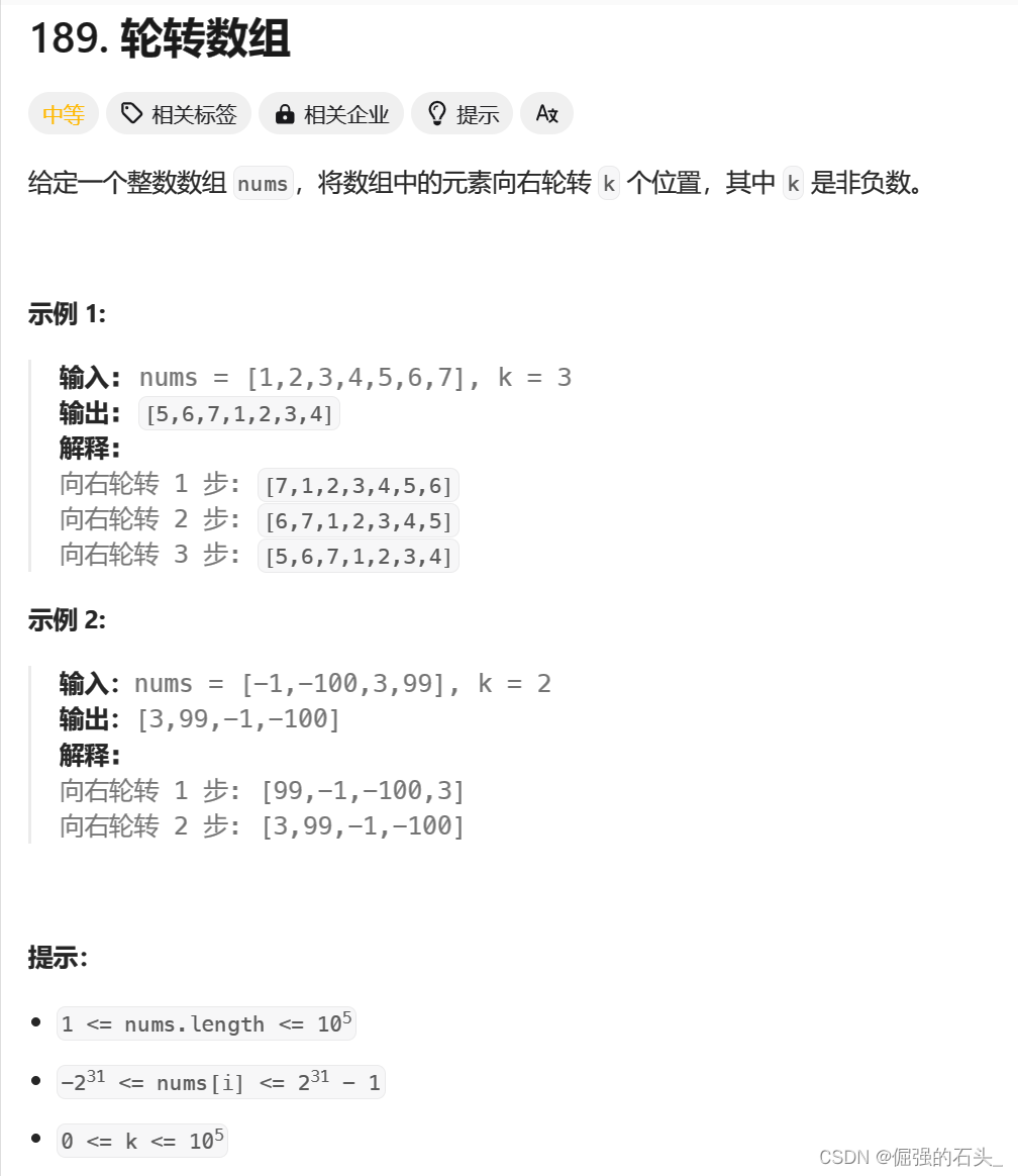

一、问题描述
 注意:
根据题目示例,右转是每次将数组的最右边的一个元素移动到数组最左边
二、解决思路

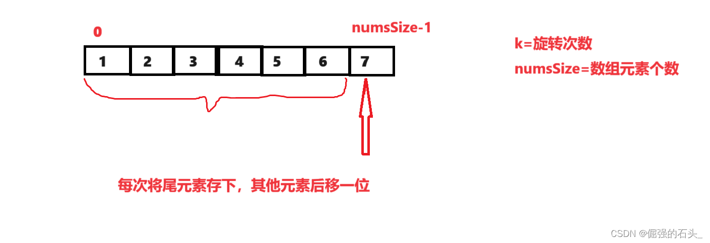

思路一:两层循环移动元素
时间复杂度O(n^2)
将数组旋转(k%numsSize)轮,
每轮将最后一个元素移动到最前面,其他元素向后移动一位,元素总共移动numsSize次
某种程度上来说,这种解法算是暴力解法,效率是比较低的

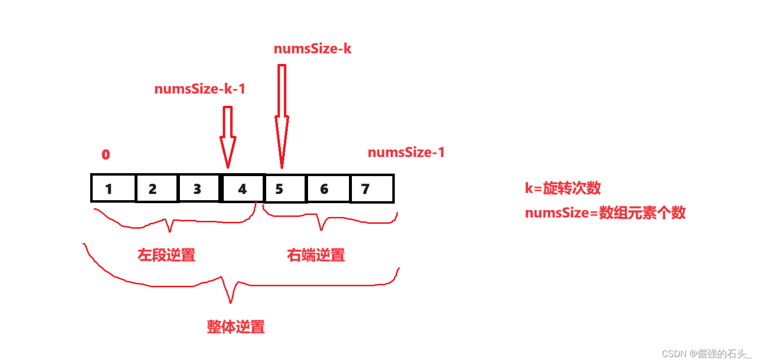

思路二:数组三段逆置
时间复杂度O(n)
k=k%numsSize(实际旋转次数)
先将数组左半段  下标0到numsSize
-k-1逆置
再将数组右半段  下标numsSize-k到numsSize-
1逆置
最后将数组整体  下标0到numsSize
-1逆置
三段逆置代码几乎是相同的,所以可以单独封装一个逆置函数

思路一实现代码:
void rotate(int* nums, int numsSize, int k)
    k%=numsSize;
    while(k--)//外循环,控制轮转次数
        int tmp=nums[numsSize-1];//先保存尾部元素
        for(int i=numsSize-1;i>0;i--)//内层循环控制元素移动
            nums[i]=nums[i-1];
        nums[0]=tmp;
思路二实现代码:
void reverse(int* nums,int left,int right)//逆置函数
    while(left<right)
        int tmp=nums[left];
        nums[left]=nums[right];
        nums[right]=tmp;
        left++;
        right--;
    k%=numsSize;
    reverse(nums,0,numsSize-k-1);//左段逆置
    reverse(nums,numsSize-k,numsSize-1);//右段逆置
    reverse(nums,0,numsSize-1);//整体逆置
