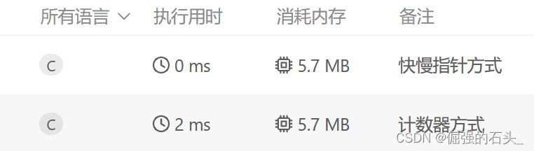

【摘要】 想要求得链表的中间节点,有两种方法,分别是计数器方式和快慢指针方式 计数器方式逻辑简单实现简单,效率低 快慢指针方式对逻辑和细节要求较高,但效率也很高

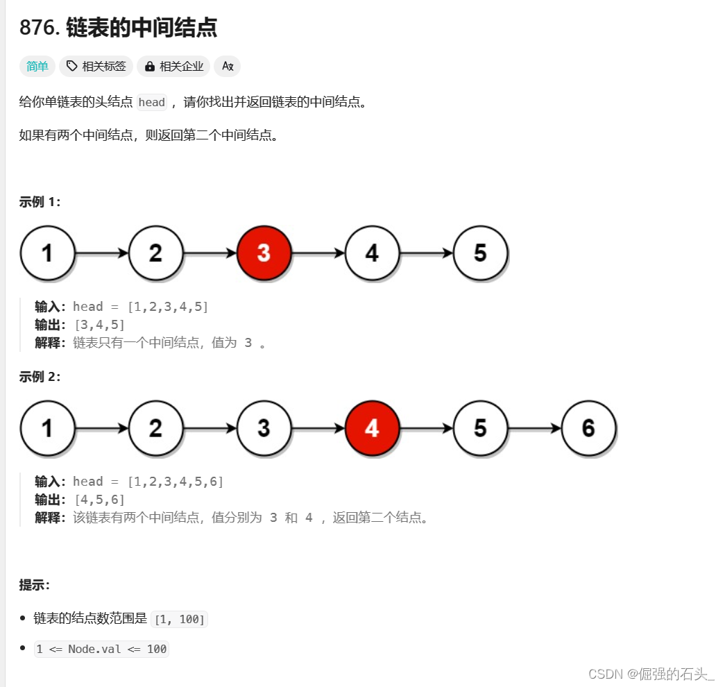

一、问题描述

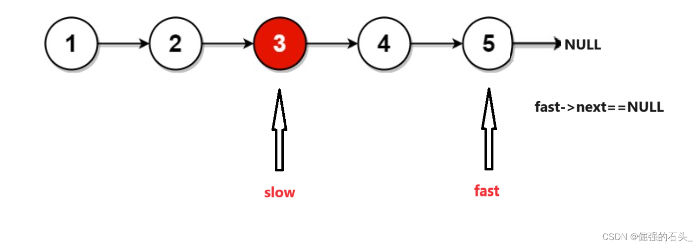

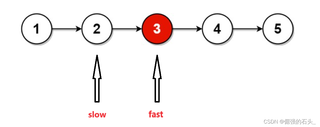

奇数个元素的链表的执行逻辑
1.初始状态,快慢指针都指向第一个节点
2.快慢指针各执行一次移动操作后
3.当fast->next为NULL时,不能继续移动,此时slow指针指向的就是中间节点

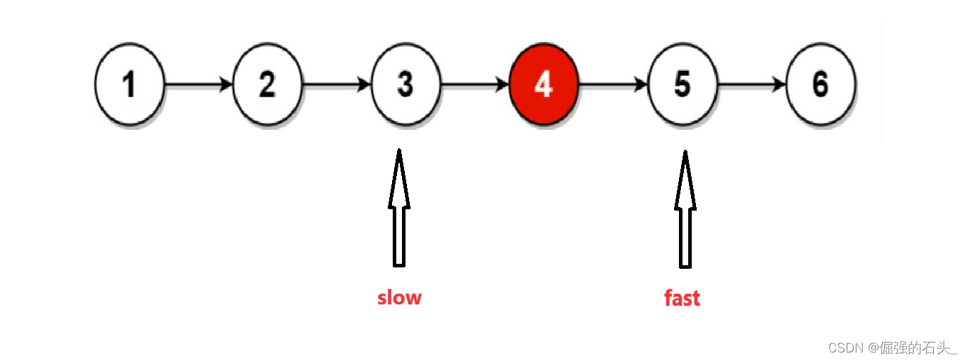

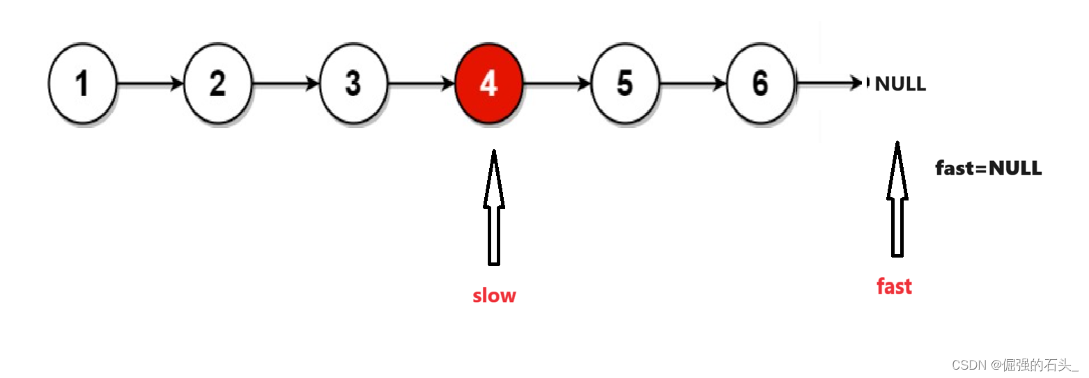

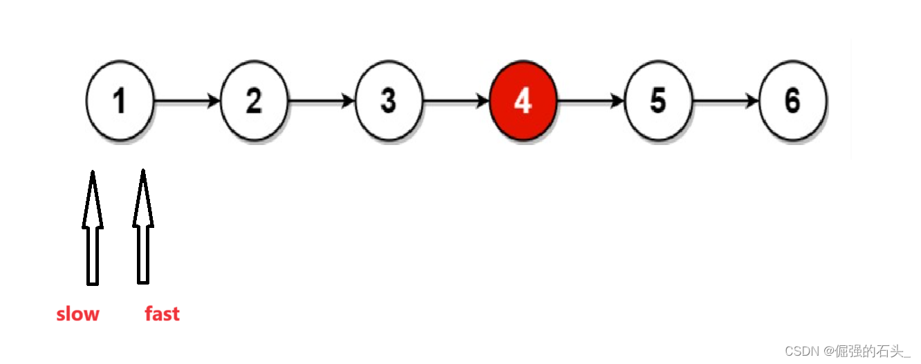

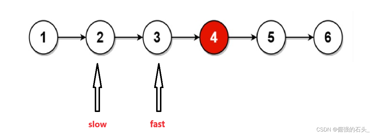

 偶数个元素的链表的执行逻辑
1.初始状态,快慢指针都指向第一个节点
2.快慢指针各执行一次移动操作后
3.快慢指针再执行一次移动操作后
4.当fast为NULL时,不能继续移动,此时slow指针指向的就是中间节点
