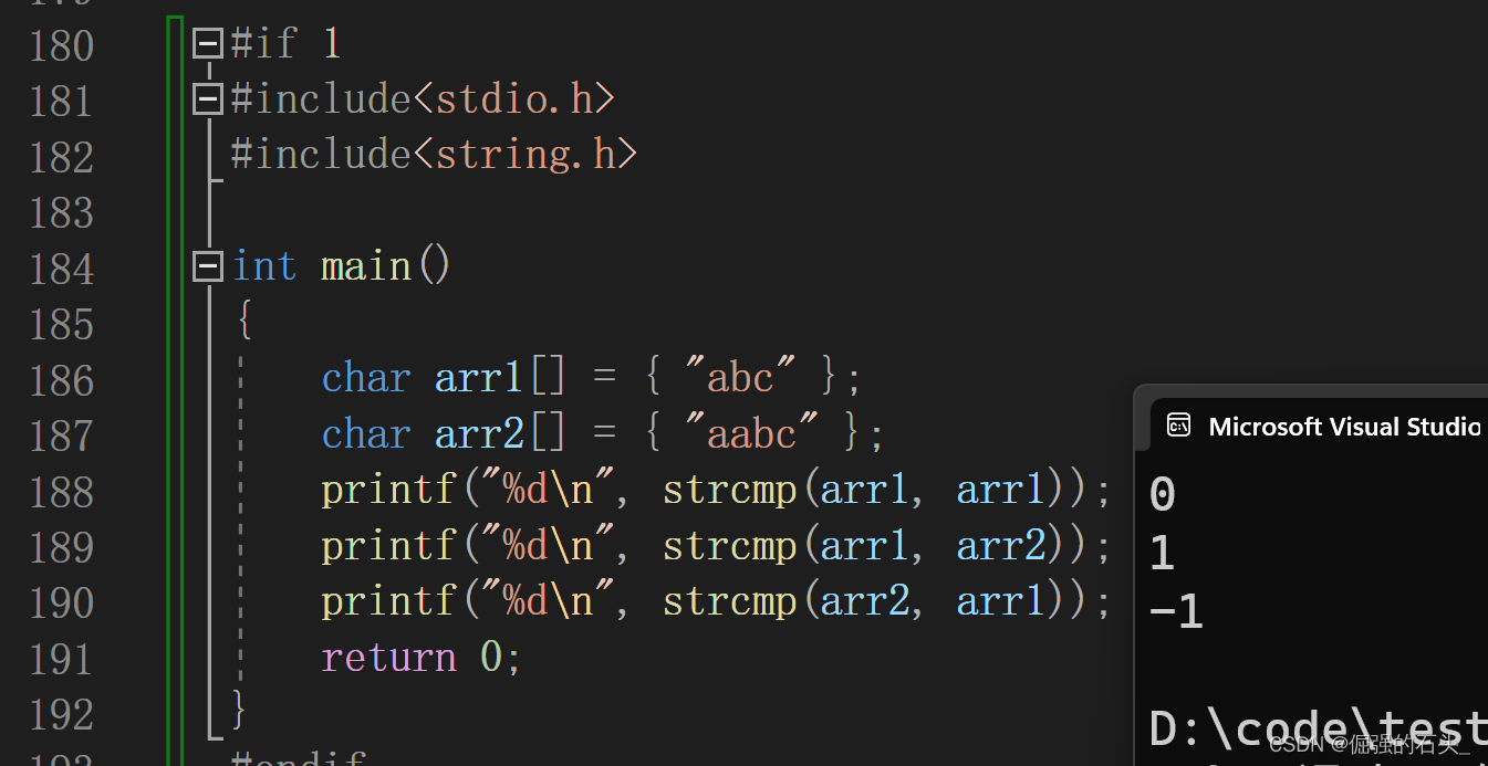

使用示例
注意:逐个ASCII对比,即使数组2字符个数大于数组1,通过比较ASCII也会得出数组1大于数组2

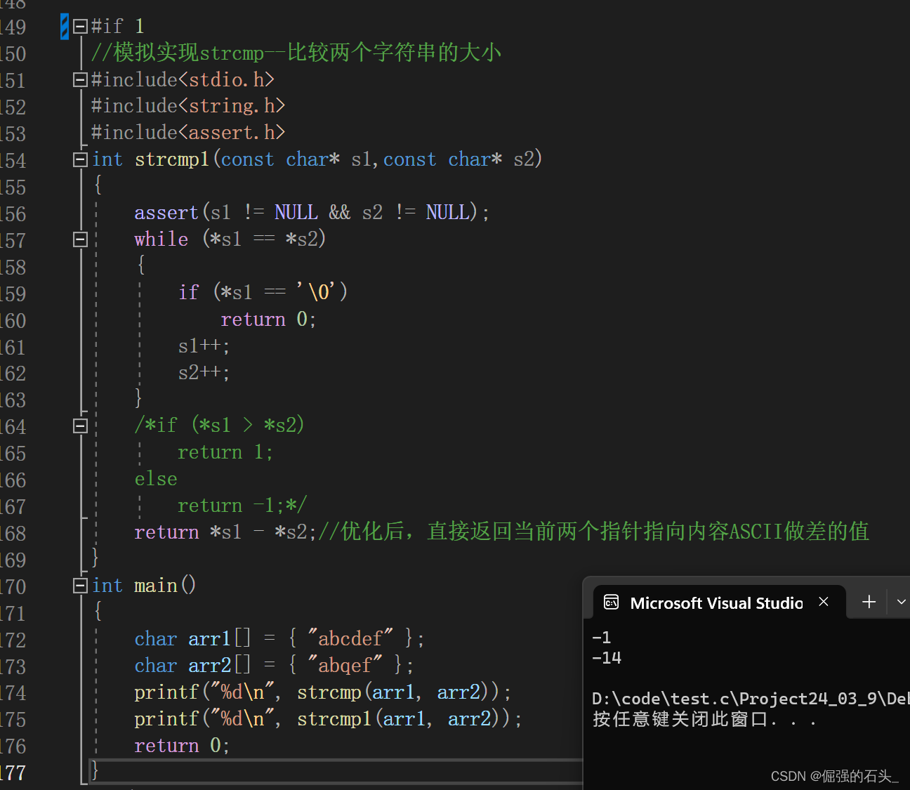

二、strcmp函数模拟实现
思路
1.        进入函数先对两个指针进行断言,防止对野指针进行操作
2.        while循环,条件是指针1指向的内容与指针2指向的内容相等(相同),这时指针1和指针2都向后移动 ,直到指针1或者指针2走到了'\0',说明两个指针指向的内容完全相同,return 0(因为循环进入的条件是指针1和指针2相等,这表示指针1和指针2同时指向了'\0')
3.        如果代码段没有从while循环走到return语句,在其之后返回一个当前两个指针指向内容ASCII做差的值,这也正巧妙地满足了该函数的返回值要求
代码
#include<stdio.h>
#include<string.h>
#include<assert.h>
int strcmp1(const char* s1,const char* s2)
	assert(s1 != NULL && s2 != NULL);
	while (*s1 == *s2)
		if (*s1 == '\0')
			return 0;
		s1++;
		s2++;
	/*if (*s1 > *s2)
		return 1;
	else
		return -1;*/
	return *s1 - *s2;//优化后,直接返回当前两个指针指向内容ASCII做差的值
int main()
	char arr1[] = { "abcdef" };
	char arr2[] = { "abqef" };
	printf("%d\n", strcmp(arr1, arr2));
	printf("%d\n", strcmp1(arr1, arr2));
	return 0;
测试
