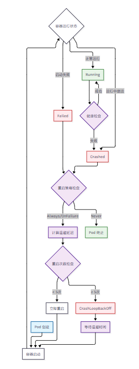

1. CrashLoopBackOff 状态机制深度解析
1.1 状态转换机制
CrashLoopBackOff 是 Kubernetes 中一个特殊的 Pod 状态,它表示容器在反复崩溃和重启。理解其状态转换机制是排查问题的基础。

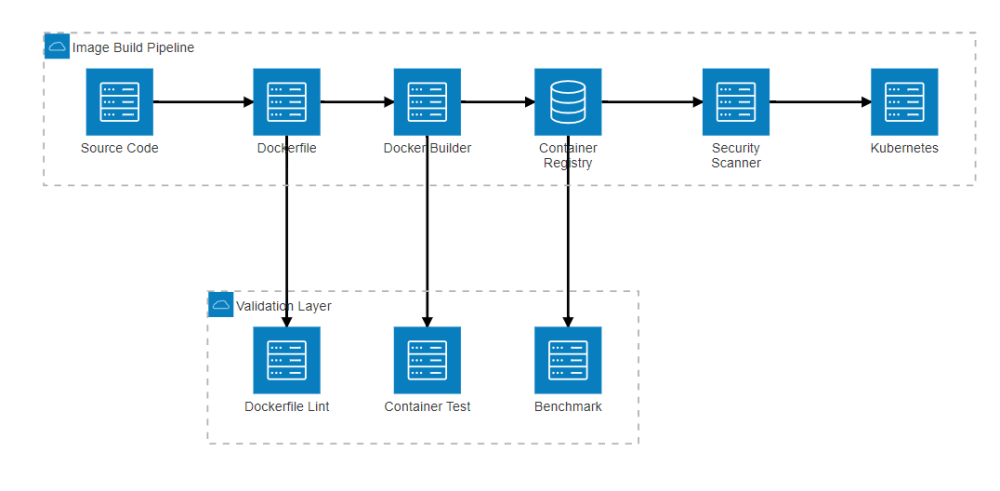

2.3 镜像安全扫描

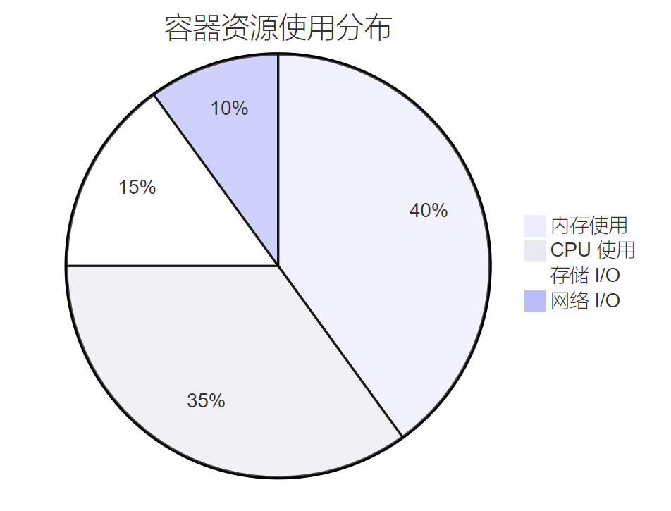

3. 容器运行时环境问题分析
3.1 资源限制配置
资源限制配置不当是导致 CrashLoopBackOff 的常见原因,特别是内存限制过低或 CPU 限制过严格。

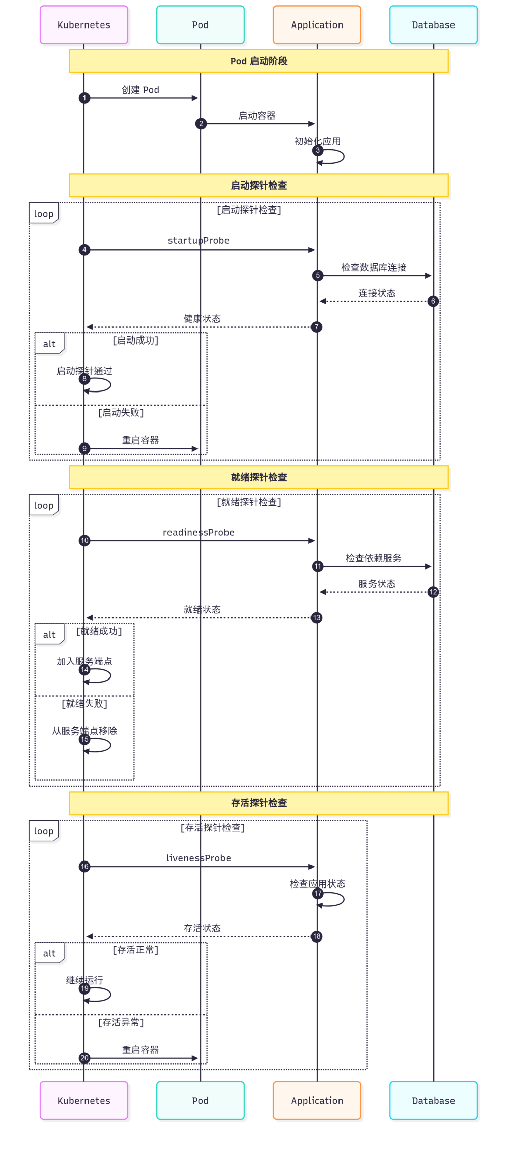

4. 健康检查探针配置优化
4.1 探针类型与配置策略
Kubernetes 提供三种类型的探针,每种都有其特定的用途和配置要点。

# 分析探针失败原因
analyze_probe_failures() {
local pod=$1
echo "🔍 分析 $pod 的探针失败..."
# 获取事件信息
kubectl describe pod $pod | grep -A 5 -B 5 "probe failed"
# 获取容器日志
echo "📋 容器日志:"
kubectl logs $pod --tail=50
# 检查资源使用情况
echo "💾 资源使用情况:"
kubectl top pod $pod
# 探针配置建议
suggest_probe_config() {
local app_type=$1
case $app_type in
"spring-boot")
cat << EOF
建议的 Spring Boot 应用探针配置:
startupProbe:
httpGet:
path: /actuator/health
port: 8080
initialDelaySeconds: 30
periodSeconds: 10
timeoutSeconds: 5
failureThreshold: 18 # 3 分钟启动时间
livenessProbe:
httpGet:
path: /actuator/health/liveness
port: 8080
initialDelaySeconds: 60
periodSeconds: 30
timeoutSeconds: 10
failureThreshold: 3
readinessProbe:
httpGet:
path: /actuator/health/readiness
port: 8080
initialDelaySeconds: 10
periodSeconds: 5
timeoutSeconds: 3
failureThreshold: 3
EOF

图4:健康检查探针时序图
