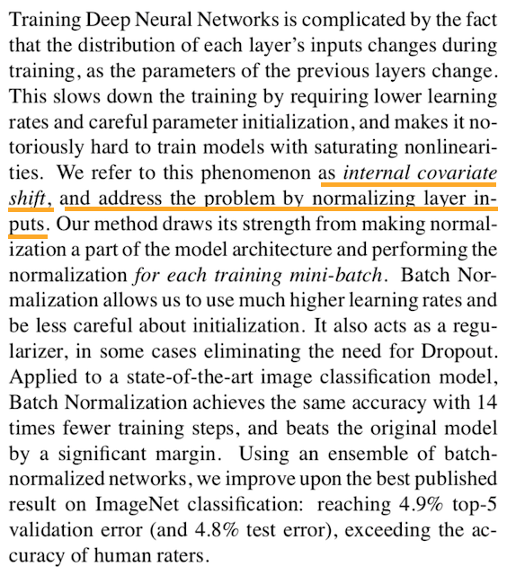

Batch Normalization论文地址:[
其中最开头介绍是这样的:
训练深度神经网络很复杂,因为在训练期间每层输入的分布发生变化,因为前一层的参数发生了变化。这通过要求较低的学
习率和仔细的参数初始化来减慢训练速度,并且使得训练具有饱和非线性的模型变得非常困难。 将这种现象称为** 内部协
变量偏移** ,并通过 **标准化层** 输入来解决问题。 的方法的优势在于使标准化成为模型体系结构的一部分,并为每
个培训小批量执行标准化。批量标准化允许 使用更高的学习率并且不太关心初始化。它还可以充当调节器,在某些情况
下可以消除对Dropout的需求。应用于最先进的图像分类模型,批量标准化实现了相同的精度,培训步骤减少了14倍,并
且显着地超过了原始模型。使用批量标准化网络的集合, 改进了ImageNet分类的最佳发布结果:达到4.9%的前5个
验证错误(和4.8%的测试错误),超出了人类评估者的准确性。

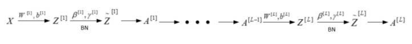

    Z[L]=W[L]A[L−1]+b[L]Z^{[L]} = W^{[L]}A^{[L-1]}+b^{[L]}Z​[L]​​=W​[L]​​A​[L−1]​​+b​[L]​​
A[L]=g[L]A^{[L]}=g^{[L]}(Z^{[L]})A​[L]​​=g​[L]​​(Z​[L]​​)
输入A[L−1]A^{[L-1]}A​[L−1]​​A[L]A^{[L]}A​[L]​​
深层网络当中不止是初始的特征输入,而到了隐藏层也有输出结果,所以 是否能够对隐层的输入Z[L]Z^{[L]}Z​[L]​​A[L]A^{[L]}A​[L]​​

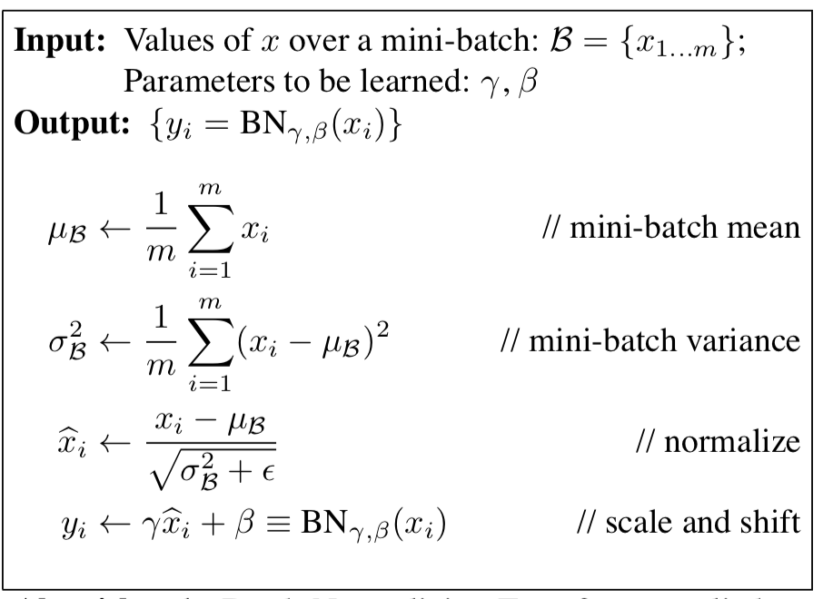

2.4.2.1 批标准化公式

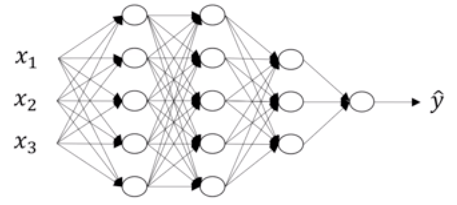

所以假设对于上图第二个四个神经元隐层。记做Z[l]Z^{[l]}Z​[l]​​z[i][l]z^{[l]}_{[i]}z​[i]​[l]​​lll
μ=1m∑iz(i)\mu = \frac{1}{m} \sum_i z^{(i)}μ=​m​​1​​∑​i​​z​(i)​​
σ2=1m∑i(zi−μ)2\sigma^2 = \frac{1}{m} \sum_i {(z_i - \mu)}^2σ​2​​=​m​​1​​∑​i​​(z​i​​−μ)​2​​
znorm(i)=z(i)−μσ2+ϵz_{norm}^{(i)} = \frac{z^{(i)} - \mu}{\sqrt{\sigma^2 + \epsilon}}z​norm​(i)​​=​√​σ​2​​+ϵ​​​​​z​(i)​​−μ​​
其中ϵ\epsilonϵ10−810^{-8}10​−8​​z[i][l]z^{[l]}_{[i]}z​[i]​[l]​​
z~(i)=γznorm(i)+β\tilde z^{(i)} = \gamma z^{(i)}_{norm} + \beta​z​~​​​(i)​​=γz​norm​(i)​​+β
其中,γ\gammaγβ\betaβ

2.4.2.2 过程图
每一层中都会有两个参数β,γ\beta, \gammaβ,γ
注:原论文的公式图

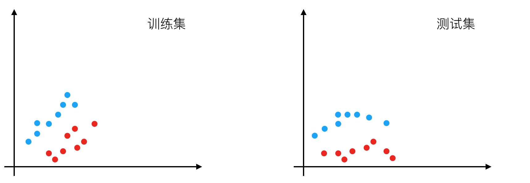

之前在原文中标记了一个问题叫做叫做"internal covariate shift"。这个词翻译叫做协变量偏移,但是并不是很好理解。那么有一个解释叫做 在网络当中数据的分布会随着不同数据集改变 。这是网络中存在的问题。那 一起来看一下数据本身分布是在这里会有什么问题。
也就是说如果 在训练集中的数据分布如左图,那么网络当中学习到的分布状况也就是左图。那对于给定一个测试集中的数据,分布不一样。这个网络可能就不能准确去区分。这种情况下,一般要对模型进行重新训练。
Batch Normalization的作用就是减小Internal Covariate Shift 所带来的影响,让模型变得更加健壮,鲁棒性(Robustness)更强。即使输入的值改变了,由于 Batch Normalization 的作用,使得均值和方差保持固定(由每一层γ\gammaγβ\betaβ

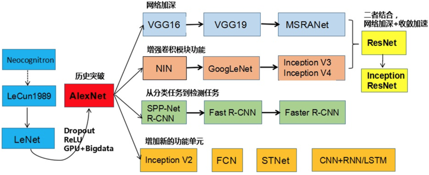

下面 主要以一些常见的网络结构去解析,并介绍大部分的网络的特点。这里看一下卷积的发展历史图。

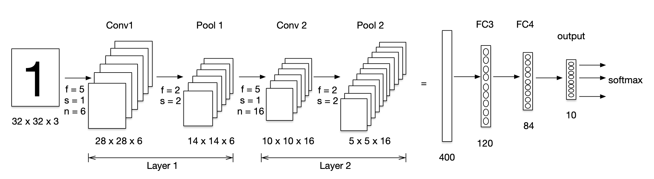

首先 从一个稍微早一些的卷积网络结构LeNet-5(这里稍微改了下名字),开始的目的是用来识别数字的。从前往后介绍完整的结构组成,并计算相关输入和输出。
2.4.1.1 网络结构
  • 激活层默认不画网络图当中,这个网络结构当时使用的是sigmoid和Tanh函数,还没有出现Relu函数
  • 将卷积、激活、池化视作一层,即使池化没有参数
2.4.1.2 参数形状总结
shape size parameters
Input (32,32,3) 3072 0
Conv1(f=5,s=1) (28,28,6) 4704 450+6
Pool1 (14,14,6) 1176 0
Conv2(f=5,s=1) (10,10,16) 1600 2400+16
Pool2 (5,5,16) 400 0
FC3 (120,1) 120 48000+120
FC4 (84,1) 84 10080+84
Ouput:softmax (10,1) 10 840+10
  • 中间的特征大小变化不宜过快
事实上,在过去很多年,许多机构或者学者都发布了各种各样的网络,其实去了解设计网络最好的办法就是去研究现有的网络结构或者论文。大多数网络设计出来是为了Image Net的比赛(解决ImageNet中的1000类图像分类或定位问题)
