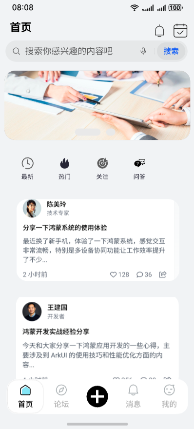

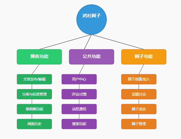

其中BONNET小组负责开发的应用,《鸿社圈子》。作为主攻校园平台的鸿蒙学习资源与社群应用。
应用采用分层架构设计,主要分为表现层、业务逻辑层和数据层。采用模块化设计,将博客、圈子和公共功能拆分为独立模块,通过接口实现模块间通信:
应用拥有基础的博客功能,作为承接学习资源主要形式,文章的平台呈现。
应用中较为亮点的是,拥有类似朋友圈一样发言效果的圈子广场功能,不同于朋友圈,所有用户都可在广场中发言。
为了控制发言频率,在接入AI安全审核的基础上,我们通过将发言与成长体系的金币进行绑定,N个金币发言一次,而金币又通过签到、发文章、评论等社区行为获得X。

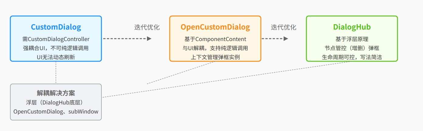

在了解QuickDialog之前,我们需要了解目前鸿蒙里的弹框方案有哪些?
答案是:OpenCustomDialog、CustomDialog与DialogHub三种。
1、官方迭代过程为:
CustomDialog => OpenCustomDialog => DialogHub
CustomDialog 作为基础版本,依赖 UI 层的 CustomDialogController 实现弹框控制,存在强耦合局限。
OpenCustomDialog 通过 ComponentContent 节点将弹框实例托管于上下文,突破 UI 层依赖,支持纯逻辑调用。
DialogHub 基于 ArkUI 浮层机制,通过 OverlayManager 实现弹框节点的动态增删,彻底实现 UI 与逻辑解耦,支持生命周期全管控。
迭代过程表明,弹框的调用越来越便捷,与UI解耦,最终达到在纯逻辑中使用自定义弹出,弹框内容更新和生命周期可控,写法简洁。
弹框最重要的场景,自定义View与UI解耦的解决方案,目前共有三种方式,使用浮层(DialogHub底层原理),使用OpenCustomDialog,使用subWindow。模板代码太多,使用起来也不方便。
但是这些弹框方案局限性在于,仅支持单次弹出与关闭,无法暂存弹窗堆栈状态,难以管理弹窗模态与层级互斥关系,限制了自定义自由度。
此时QuickDialog就应运而生了。

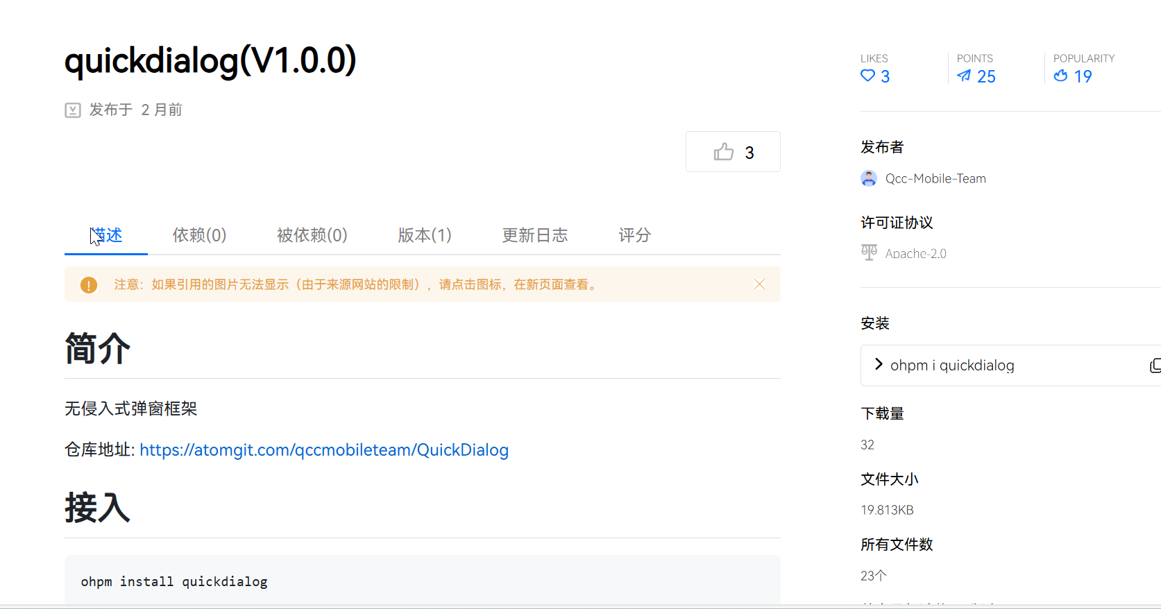

// 三方库中心地址:
https://ohpm.openharmony.cn/#/cn/detail/quickdialog
// 三方库项目源码地址:
https://atomgit.com/qccmobileteam/QuickDialog

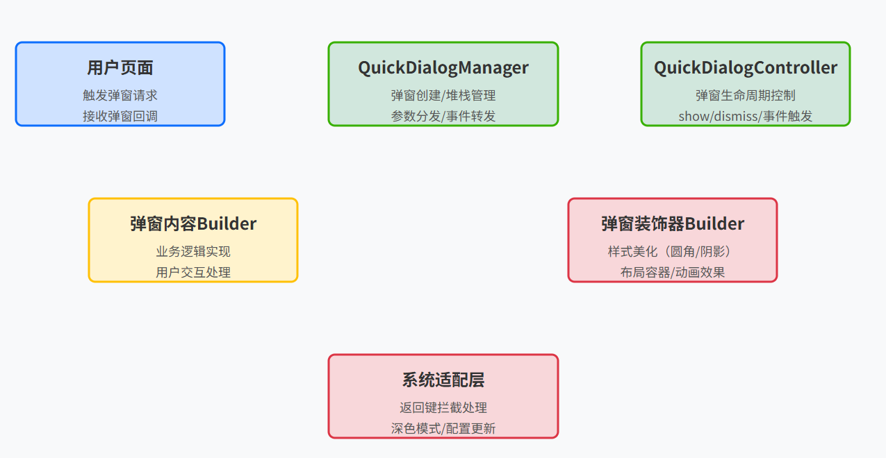

通过下载阅读QuickDialog的源码,我们梳理了其核心模块设计:
1、QuickDialogManager全局管理器
作为全局管理器,静态属性与方法实现全局弹窗状态管理的工具类。其核心职责是按页面维度管理弹窗控制器(QuickDialogController),实现弹窗与页面的绑定、缓存、销毁及系统事件适配,解决传统弹窗跨页面状态混乱的问题。
通过 currentNaviDestinationId 和 dialogControllerMap 按页面 ID 隔离弹窗,避免不同页面弹窗状态混乱,解决传统弹窗跨页面生命周期失控问题。
采用静态类而非单例,通过静态属性维护全局状态,简化调用链路(无需实例化即可使用),降低接入成本。
弹窗控制器缓存与页面导航绑定逻辑通过静态方法暴露,无需修改业务页面结构,仅需在路由拦截中注入适配代码,符合 “非侵入式” 设计理念。
基于 HashSet 存储弹窗控制器,dismissLastShowingDialog() 可按显示状态优先关闭最新弹窗,间接实现堆栈式层级管理。
2、QuickDialogBuilder内容与装饰器
在 QuickDialogManager 中,装饰器与内容的关联通过 decoratorCreateContentNodeController 方法实现,这是装饰器嵌入内容的 “桥梁”。
弹窗构建器(QuickDialogBuilder)在配置时,会将内容参数(with 方法配置)和内容 Builder 封装到 QuickDialogDecoratorParams 中,传递给装饰器。
QuickDialogManager.decoratorCreateContentNodeController(decoratorParams) 获取内容节点控制器,再通过 NodeContainer 组件将内容嵌入装饰器的样式容器中。

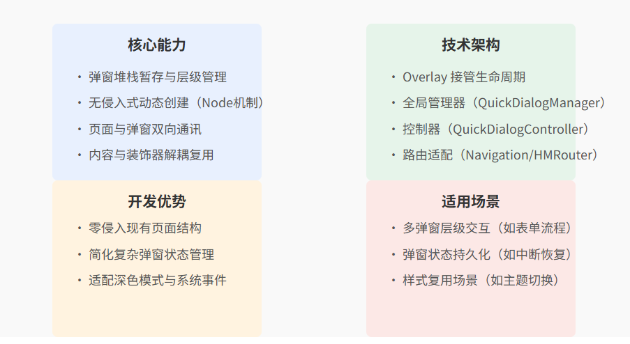

3、技术特点总结:
基于 Overlay 技术栈实现弹窗悬浮显示,脱离页面生命周期限制。
通过 Node 机制动态创建弹窗节点,避免侵入业务页面结构。
路由适配层针对原生 Navigation 和 HMRouter 方案分别提供拦截器与生命周期监听器,确保弹窗状态与页面导航同步。
4、接入方式:
通过 ohpm 安装组件:ohpm install quickdialog:
  "name": "entry",
  "version": "1.0.0",
  "description": "Please describe the basic information.",
  "main": "",
  "author": "",
  "license": "",
  "dependencies": {
    "quickdialog": "^1.0.0"

从应用集成后的数据对比来看,QuickDialog在核心能力上实现了对传统弹窗方案的全面升级。
相比CustomDialog的高侵入性和功能局限、OpenCustomDialog的单次生命周期限制,以及DialogHub的层级管理不足,QuickDialog通过“无侵入动态创建”“页面级堆栈暂存”“内容与装饰器解耦”三大核心设计,解决了复杂弹窗场景中的层级混乱、状态丢失、复用困难等痛点。
其在系统适配性(路由联动、深色模式)和开发效率上的优势,使其更适合鸿蒙应用中多弹窗交互、状态持久化、高复用性的复杂场景,能显著降低开发维护成本并提升用户体验。

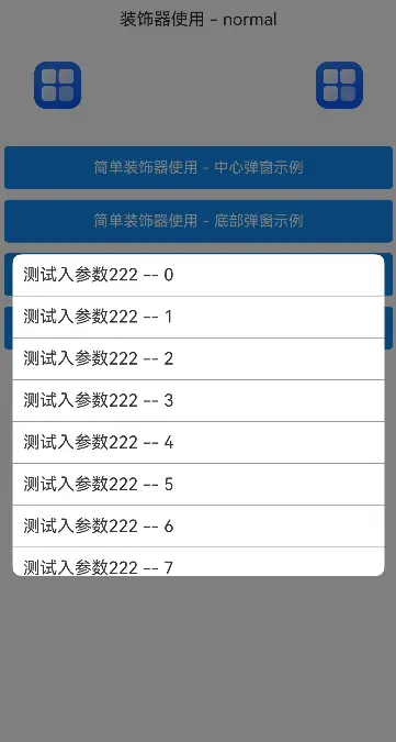

五、源码示例
// 导入QuickDialog相关控制器、管理器和参数类型,用于构建弹窗
import {
  QuickDialogContentNodeController,  // 弹窗内容节点控制器
  QuickDialogController,             // 弹窗控制器
  QuickDialogDecoratorParams,        // 弹窗装饰器参数类型
  QuickDialogManager,                // 弹窗管理器,用于构建和管理弹窗
  QuickDialogParams                  // 弹窗参数类型
} from "quickdialog"
// 导入窗口相关模块,用于处理窗口显示信息
import { window } from "@kit.ArkUI"
// 入口组件,展示QuickDialog的使用示例
@Entry
export struct QuickDialogDemoPage {
  build() {
    Column() {
      // 渲染一个按钮,点击后展示弹窗
      SimpleBtn(
        '简单装饰器使用 - 中心弹窗示例',  // 按钮文本
        () => {  // 点击事件回调
          // 使用QuickDialogManager构建弹窗
          QuickDialogManager.newBuilder(
            this.getUIContext(),  // 获取UI上下文
            wrapBuilder(SimplePureDialogBuilder),  // 弹窗内容构建器
            wrapBuilder(SimpleCenterDialogDecoratorBuilder)  // 弹窗装饰器构建器
          // 设置装饰器参数:水平边距
            .decorateWith('testHorizontalMargin', 20)
            // 设置装饰器参数:边框圆角
            .decorateWith('testBorderRadius', 8)
            // 设置弹窗内容参数
            .with('testParam', '测试入参数222')
            // 构建弹窗并显示
            .build()
            .show()
    .width("100%")  // 占满父容器宽度
    .height("100%") // 占满父容器高度
    .justifyContent(FlexAlign.Center)  // 子元素垂直居中

export function SimplePureDialogBuilder(dialogParams: QuickDialogParams) {
  // 渲染弹窗内容组件
  SimplePureDialog({ dialogParams: dialogParams })
 * 弹窗内容组件(列表展示)
@ComponentV2
struct SimplePureDialog {
  // 接收弹窗参数(必传)
  @Param @Require dialogParams: QuickDialogParams
  private testText: string = '无参数'  // 测试文本,默认"无参数"
  @Local fakeDataList: string[] = []  // 本地模拟数据列表
  // 本地状态:底部安全区域高度(避免被导航栏遮挡)
  @Local bottomAvoidHeight: number = DisplayUtils.provideBottomAvoidHeight()
   * 组件即将显示时调用
   * 初始化数据,从弹窗参数中获取传递的值
  aboutToAppear(): void {
    // 从弹窗参数中获取testParam并赋值
    if (typeof this.dialogParams.data['testParam'] == 'string') {
      this.testText = this.dialogParams.data['testParam']
    // 生成模拟数据列表(20条)
    const fakeDataList: string[] = []
    for (let index = 0; index < 20; index++) {
      fakeDataList.push(this.testText)
    this.fakeDataList = fakeDataList
  build() {
    // 列表展示模拟数据
    List() {
      ForEach(
        this.fakeDataList,  // 数据源
        (value: string, index: number) => {  // 迭代渲染每个列表项
          ListItem() {
            Text(`${value} -- ${index}`)  // 显示文本和索引
              .fontColor(Color.Black)  // 字体颜色
              .padding(10)  // 内边距
    .divider({  // 列表分隔线
      strokeWidth: 0.5,  // 线宽
      color: Color.Gray  // 颜色
    .contentEndOffset(this.bottomAvoidHeight)  // 列表底部偏移(避开导航栏)
    .scrollBar(BarState.Off)  // 隐藏滚动条
    .width('100%')  // 宽度占满
    .height('100%')  // 高度占满

    this.decoratorParams.decoratorShowDismissInterceptor = {
      // 显示拦截:执行显示动画后再触发后续操作
      onShowIntercept: (afterAction) => {
        this.animateShowOrDismiss(true, afterAction)
      // 隐藏拦截:执行隐藏动画后再触发后续操作
      onDismissIntercept: (afterAction) => {
        this.animateShowOrDismiss(false, afterAction)
   * 执行显示/隐藏动画
   * @param show 是否显示(true:显示动画;false:隐藏动画)
   * @param afterAction 动画结束后执行的回调
  animateShowOrDismiss(show: boolean, afterAction?: () => void) {
    setTimeout(() => {
      // 执行属性动画
      this.getUIContext().animateTo({
        duration: this.ANIMATE_DURATION,  // 动画时长
        curve: Curve.EaseInOut,  // 动画曲线(缓入缓出)
        onFinish: () => {  // 动画结束回调
          if (afterAction) {
            afterAction()
        // 动画执行的属性变化:缩放比例
        this.testScale = show ? this.END_SCALE : this.START_SCALE
  build() {
    Column() {
      // 弹窗内容容器(通过节点控制器关联内容)
      NodeContainer(this.contentNodeController)
        .onClick(() => {
          // 点击内容区域不做处理(避免触发外部关闭)
        // 宽度:父容器宽度减去两倍水平边距
        .width(`calc(100% - ${this.testHorizontalMargin * 2}vp)`)
        .height(300)  // 固定高度300vp
        .scale({ x: this.testScale, y: this.testScale })  // 应用缩放动画
        .backgroundColor(Color.Yellow)  // 背景色:黄色
        .borderRadius(this.testBorderRadius)  // 应用圆角
    .alignItems(HorizontalAlign.Center)  // 水平居中
    .justifyContent(FlexAlign.Center)   // 垂直居中
    .onClick(() => {
      // 点击外部区域关闭弹窗
      this.dialogController?.dismiss()
    .backgroundColor(Color.Red)  // 外部背景色:红色
    .width('100%')  // 占满父容器宽度
    .height('100%') // 占满父容器高度
