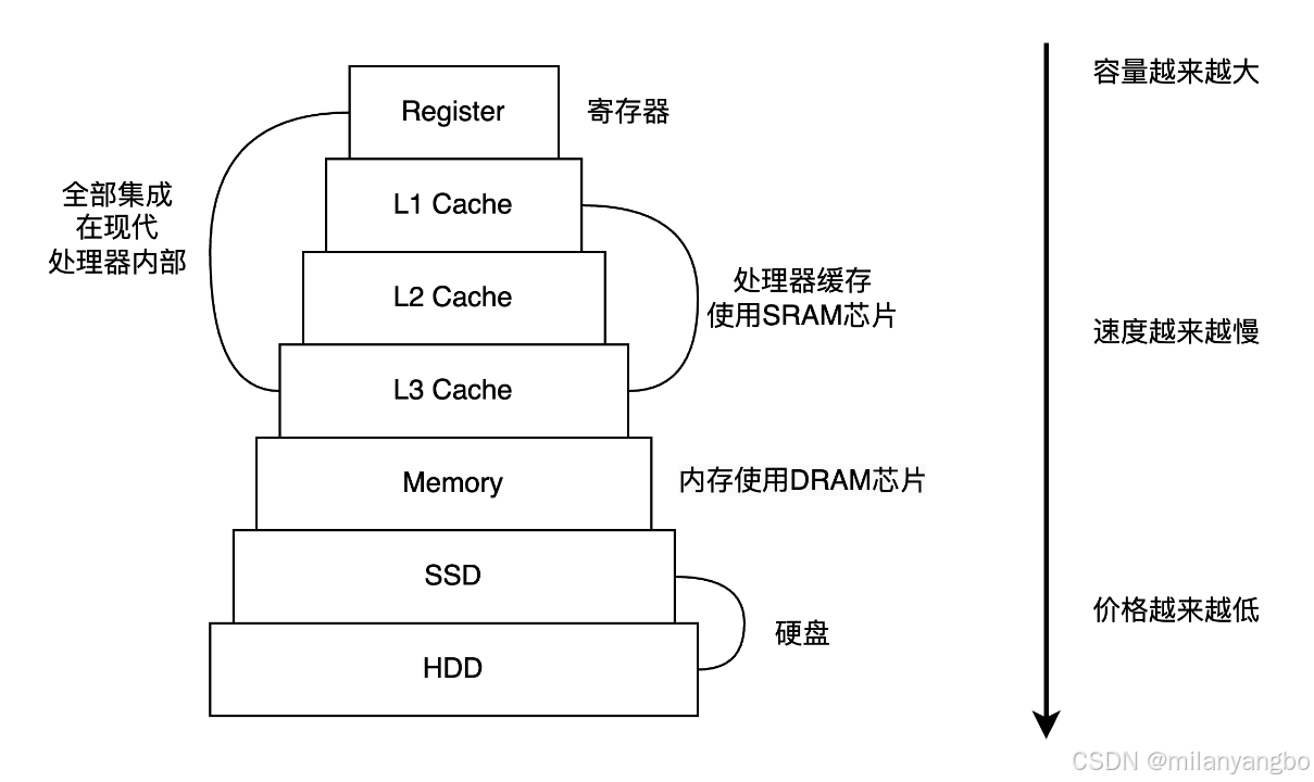

现代计算机的存储器设计地采用了一种分层次的结构。从塔尖的寄存器、高速缓存,到塔身的内存(主存),再到塔基的外部存储(硬盘/SSD),存储器的访问速度逐级递减,而容量逐级递增,单位存储成本也随之显著降低。
寄存器
寄存器(Register)是集成在处理器内部的、数量极少但速度最快的高速存储单元。处理器的算术逻辑单元(Arithmetic And Logic Unit,ALU)直接通过指令集对其进行读写,几乎没有延迟。然而,其制造成本极为高昂,导致容量非常有限。
1)通用寄存器(General-Purpose Registers):用于暂存参与运算的数据、中间结果或地址。其位数(如32位、64位)与处理器的字长相匹配。
2)特殊目的寄存器(Special-Purpose Registers):承载特定控制或状态信息,如程序计数器(PC,指向下一条待执行指令)、堆栈指针(SP)、指令寄存器(IR)、状态寄存器(Flags)等。
3)浮点寄存器(Floating-Point Registers):专用于存储和处理浮点数,支持高精度的科学计算。通常是几个或几十个字节,取决于浮点数的精度和计算需求。
高速缓存
高速缓存是介于处理器与主存之间的一道屏障,用以弥合两者巨大的速度差异。它通常采用静态随机存取存储器(Static Random-Access Memory,SRAM),SRAM由触发器构成,只要供电,数据就能保持,无需刷新电路,因此访问速度极快,接近寄存器,但成本和功耗也较高。
现代处理器普遍集成L1、L2、L3三层高速缓存。
1)L1 Cache:每个处理器核心独享,容量最小(如几十KB),速度最快。通常进一步划分为指令缓存(Instruction Cache)和数据缓存(Data Cache),以支持指令预取和数据读写的并行。
2)L2 Cache:容量和速度介于L1和L3之间。早期设计为核心独享,现代多核处理器中,部分架构(如Intel的一些型号)采用共享L2,而另一些(如AMD的一些型号)仍为核心独享或小组共享。
3)L3 Cache:通常为多核心共享,容量最大(如几MB到几十MB),速度相对最慢,但仍远快于主存。作为主存前最后一道高速防线。
内存
内存,即主存,是计算机运行程序和数据的主要工作区域。它主要采用动态随机存取存储器(Dynamic Random Access Memory,DRAM),DRAM利用电容存储电荷来表示数据位,电容会漏电,因此需要周期性刷新(Refresh)电路来维持数据,这使其速度慢于SRAM,但存储密度更高,单位容量成本更低。
内存用于存放当前正在执行的操作系统、应用程序代码、运行时数据栈、堆等。CPU通过内存总线直接寻址访问内存中的数据。其容量通常以GB或TB计。
外部存储

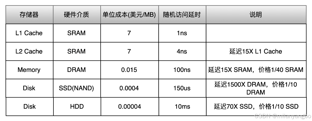

机械硬盘(Hard Disk Drive、HDD)和固态硬盘(Solid State Drive、SSD)是两种最常见的硬盘,作为计算机的外部存储,处理器想要访问它们存储的数据需要很长时间,如下表所示,在 SSD 中随机访问 4KB 数据需要的时间是访问内存的1500 倍,机械硬盘的寻道时间是访问内存的100000倍。
硬盘是计算机主要的非易失性(断电后数据不丢失)大容量存储设备,用于长期保存用户数据和程序。常见的有机械硬盘(Hard Disk Drive、HDD)和固态硬盘(Solid State Drive、SSD)。处理器访问外部存储数据需通过I/O总线,其速度远慢于内存。
1)机械硬盘:通过磁头在旋转的盘片上读写数据。其访问时间主要由寻道时间(磁头移动到目标磁道)、旋转延迟(盘片旋转到目标扇区)和数据传输时间构成。随机访问性能差,顺序访问性能尚可。
2)固态硬盘 :基于NAND闪存芯片存储数据,无机械部件,随机读写性能远超HDD,延迟极低。但其写入操作(尤其随机写)涉及擦除再写入的特性,存在写放大问题和寿命限制。

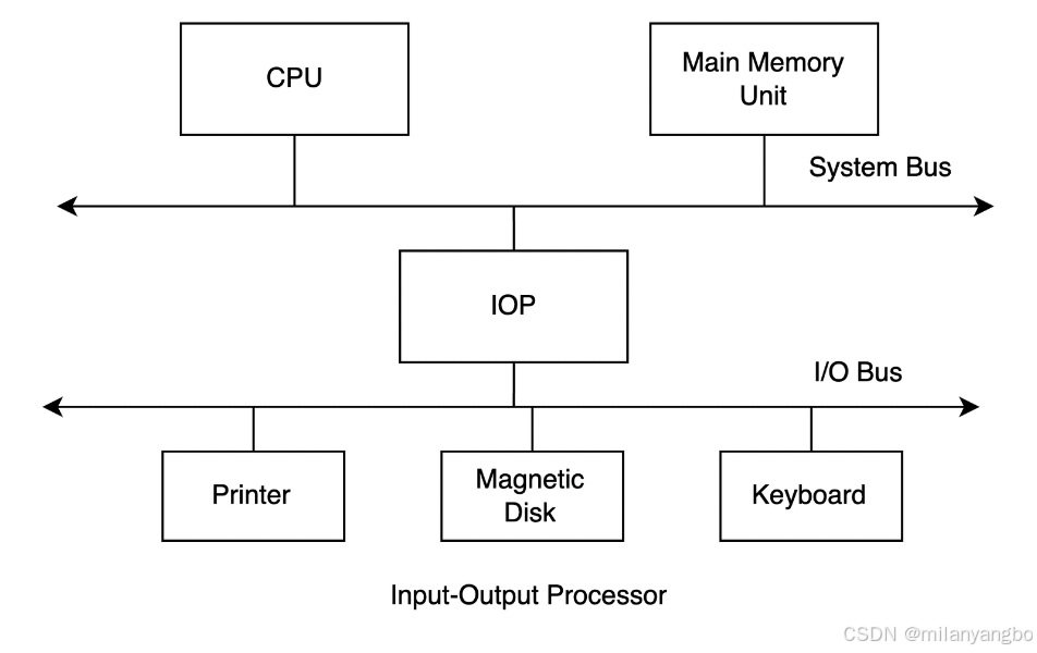

I/O(Input/Output)是计算机系统与外部世界(包括外设、网络、其他系统)进行数据交换的核心过程。它既包括从键盘、鼠标、磁盘、网络等输入源读取数据,也包括将数据输出到显示器、打印机、磁盘、网络等目标。
I/O 模式
在计算机体系结构中,硬盘属于一种常见的输入输出设备,处理器想要访问硬盘中的数据要先通过 I/O 将硬盘中的数据读入到内存中,再访问存储在内存中的数据。计算机中包含三种比较常见的 I/O 模式: 程序控制 I/O(Programmed I/O)、中断驱动 I/O(Interrupt-driven I/O)和直接内存访问(Direct Memory Access,DMA)。

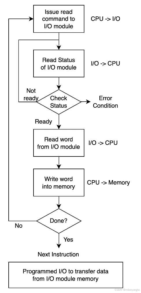

程序控制 I/O
程序控制I/O是最简单的一种 I/O 模式。比如发起系统调用write,处理器会向I/O设备写入数据,写入后会一直轮询I/O设备的状态等待它完成。这个过程涉及到一个内核态和用户态的切换。这种方式虽然简单,但是它会占用全部的处理器资源,在某些复杂的系统中会造成计算资源的严重浪费。

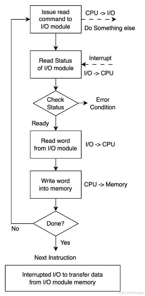

中断驱动 I/O
由于程序控制I/O让处理器处于不必要的繁忙之中,所以出现了中断驱动I/O,通过中断功能和特殊命令来通知接口,只要I/O设备有了需要的数据,便会发出中断请求信号。同时处理器可以继续执行其他程序。与程序控制I/O 相比,中断驱动 I/O 将一部分工作交给了 I/O 设备,所以能够提高资源的利用率。
然而以上两种I/O模式的数据传输都需要处理器干预,并且都有两个缺点:
1)I/O传输速率受处理器的速度限制。
2)每次I/O传输必须执行许多指令。

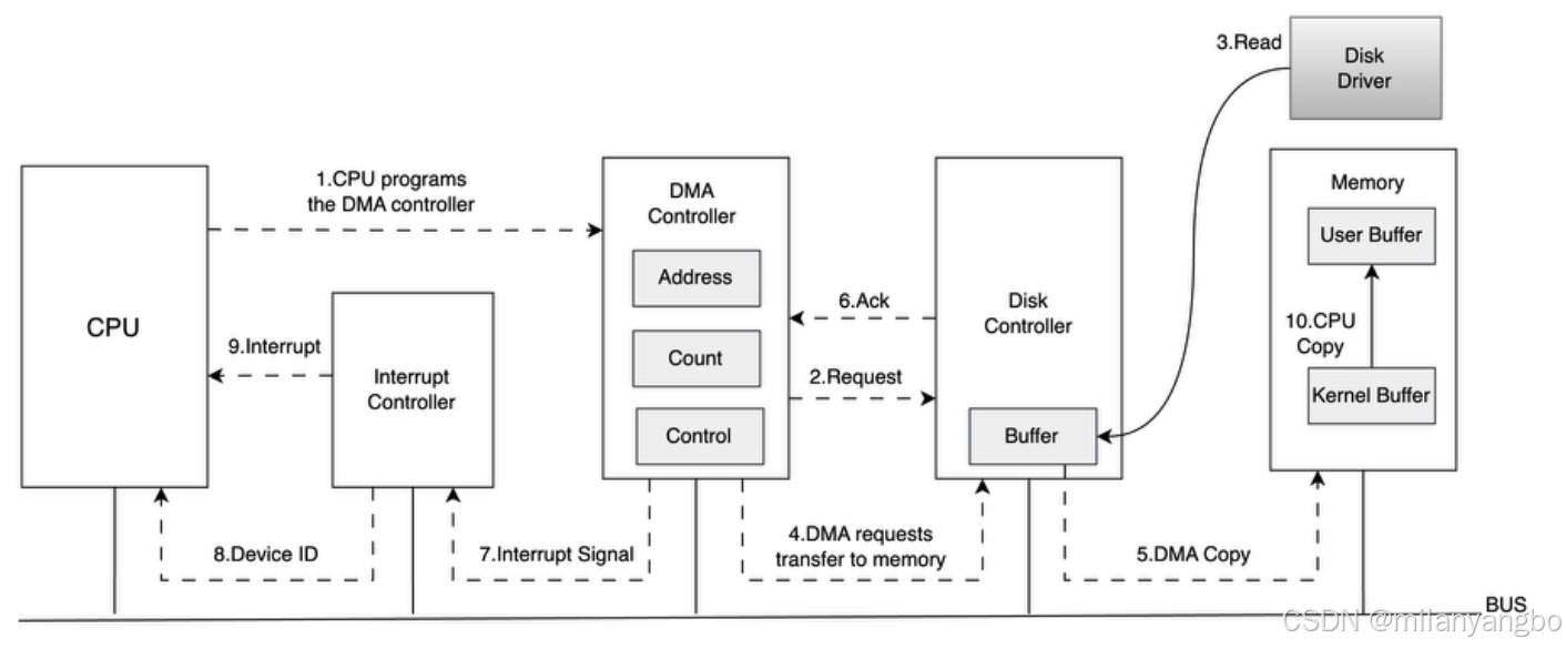

DMA
为解决处理器参与数据传输的瓶颈,引入DMA控制器(Direct Memory Acess Controller, DMAC)。处理器只需向DMAC下达指令(源地址、目标地址、数据长度等),DMAC便能直接在I/O设备和内存之间开辟通路,独立完成数据传输,传输结束后再通过中断通知处理器。处理器在此期间可以并行执行其他任务,仅在传输开始和结束时介入。现代计算机系统默认广泛采用DMA进行I/O操作。
尽管DMA大幅提升效率,但I/O操作(涉及总线仲裁、上下文切换、中断处理等)仍是程序中相对耗时和复杂的操作。
