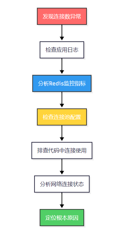

面对这种情况,我立即启动了应急响应流程,按照以下思路进行排查:
图1:Redis连接数异常排查流程图

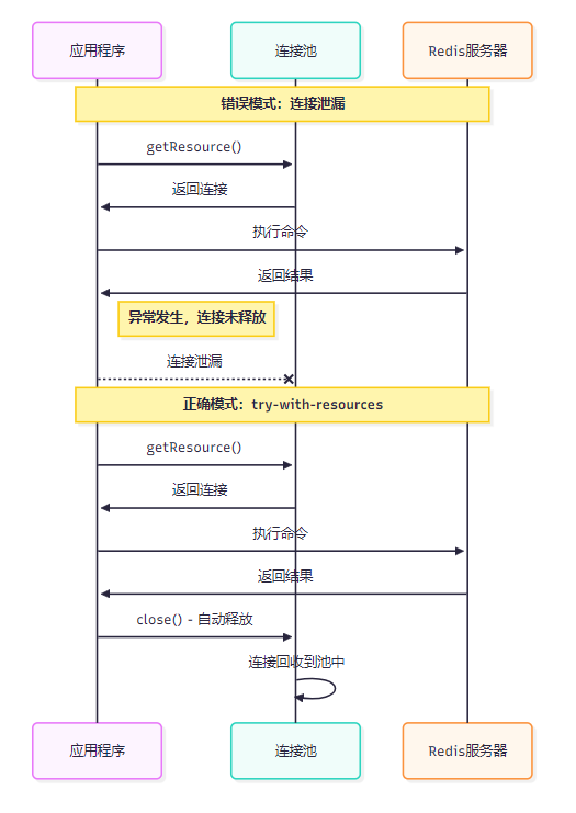

3.3 连接使用模式对比
图2:Redis连接使用模式对比时序图

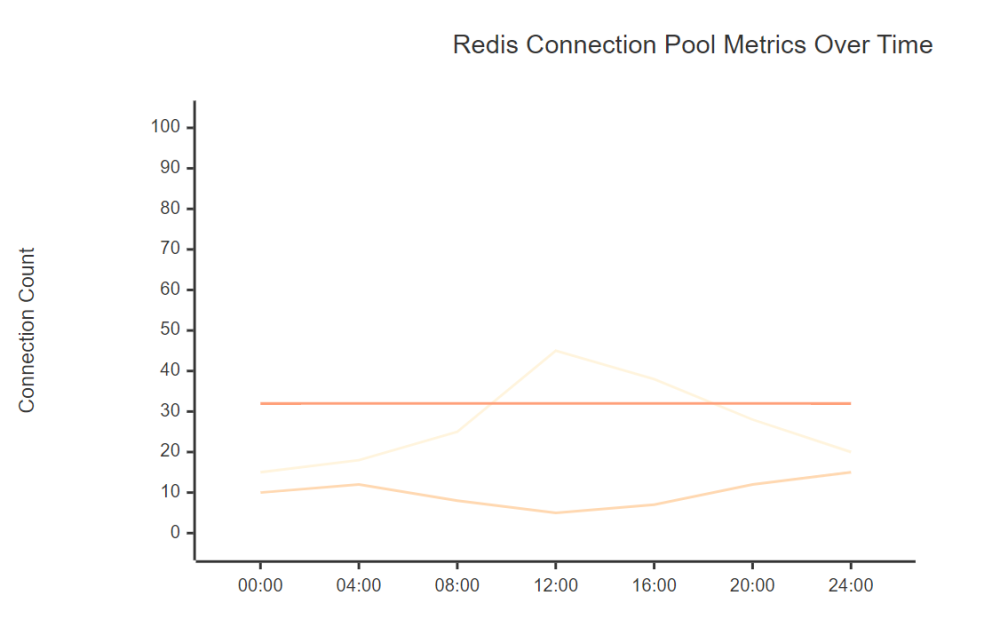

4.2 监控指标可视化
图3:Redis连接池指标趋势图

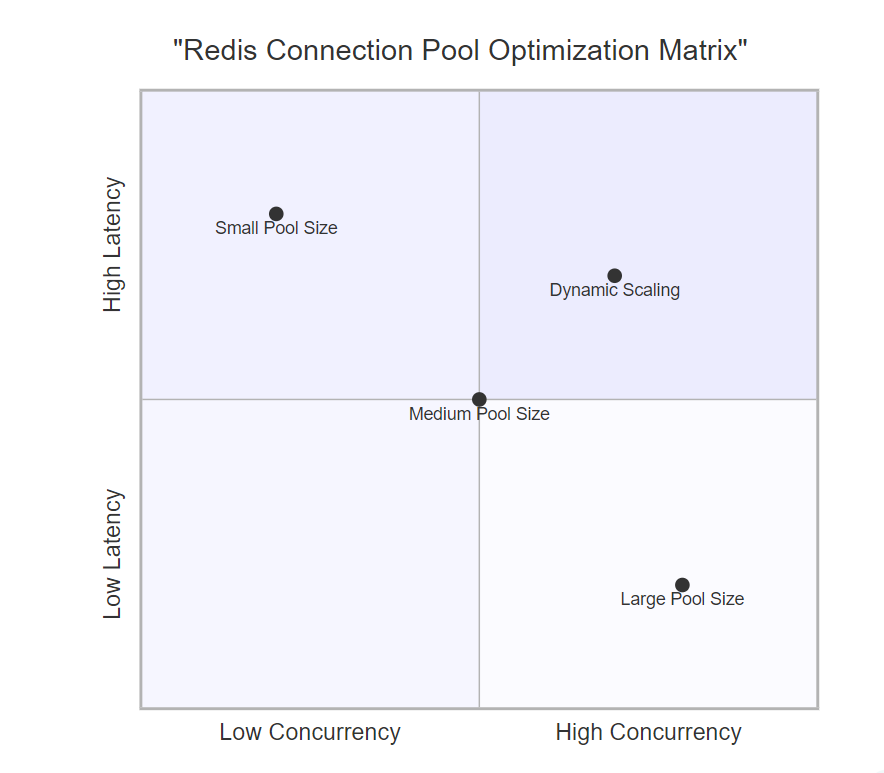

5.1 连接池参数调优策略
基于实际业务场景,我总结了一套连接池参数调优策略:
图4:Redis连接池优化策略象限图

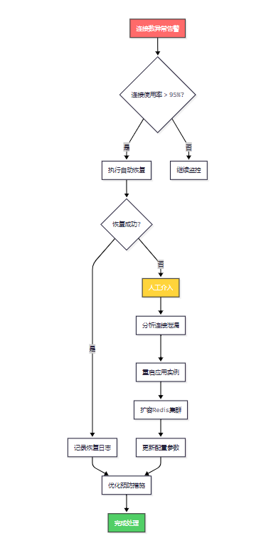

6.2 应急处理流程
图5:Redis连接池应急处理流程图
