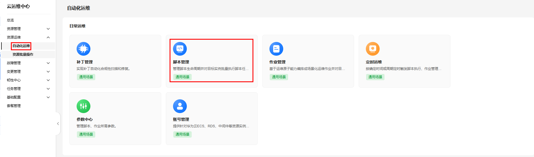

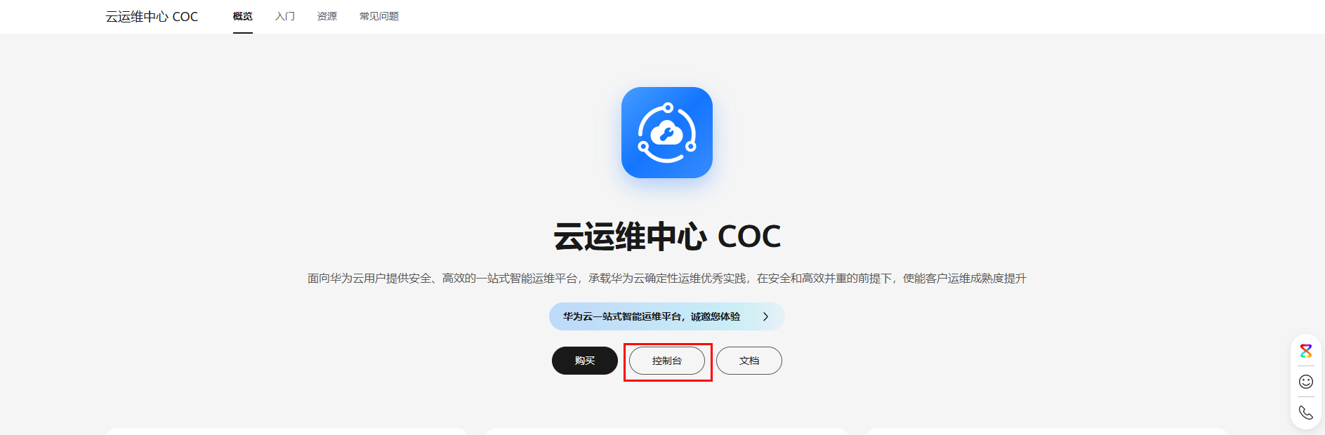

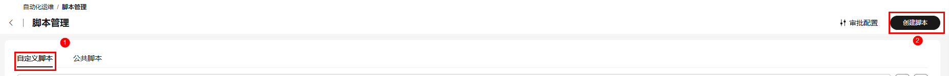

1、 访问云运维中心 COC,进入控制台,依次单击“脚本管理”->“自定义脚本”,单击右上角的“创建脚本”。
#云运维中心:https://www.huaweicloud.cn/product/coc.html
图1 云运维中心

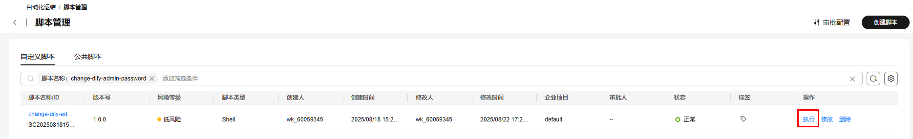

图2 脚本管理
图3 创建脚本

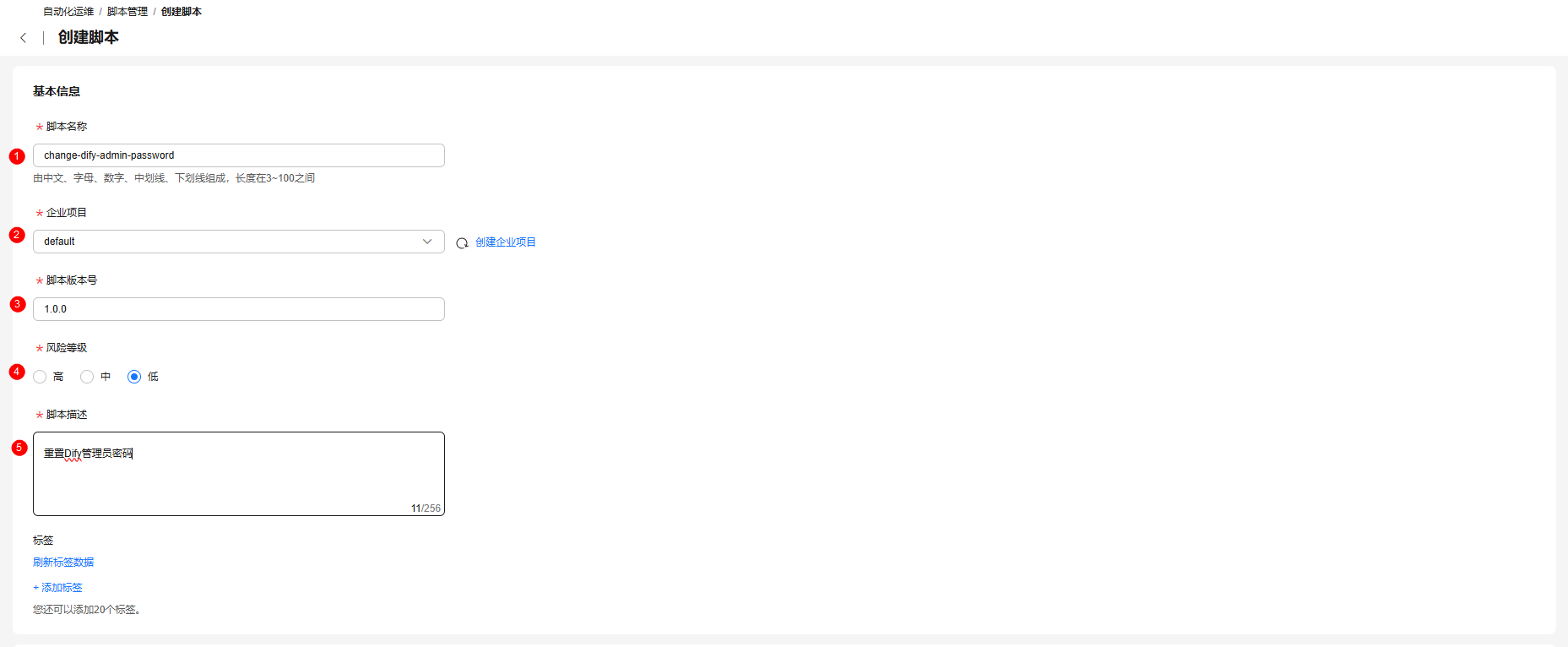

2、 按照提示填写“基本信息”。
图4 脚本基本信息

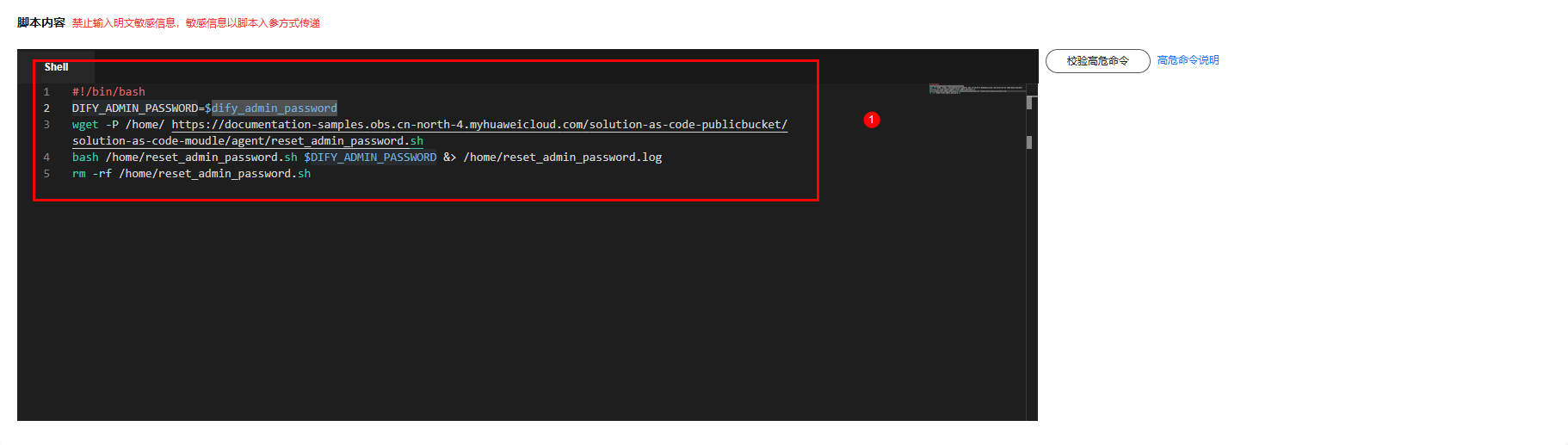

3、 在脚本内容框内粘贴以下命令:
#!/bin/bash
DIFY_ADMIN_PASSWORD=$dify_admin_password
wget -P /home/ https://documentation-samples.obs.cn-north-4.myhuaweicloud.com/solution-as-code-publicbucket/solution-as-code-moudle/agent/reset_admin_password.sh
bash /home/reset_admin_password.sh $DIFY_ADMIN_PASSWORD &> /home/reset_admin_password.log
rm -rf /home/reset_admin_password.sh
图5 脚本内容

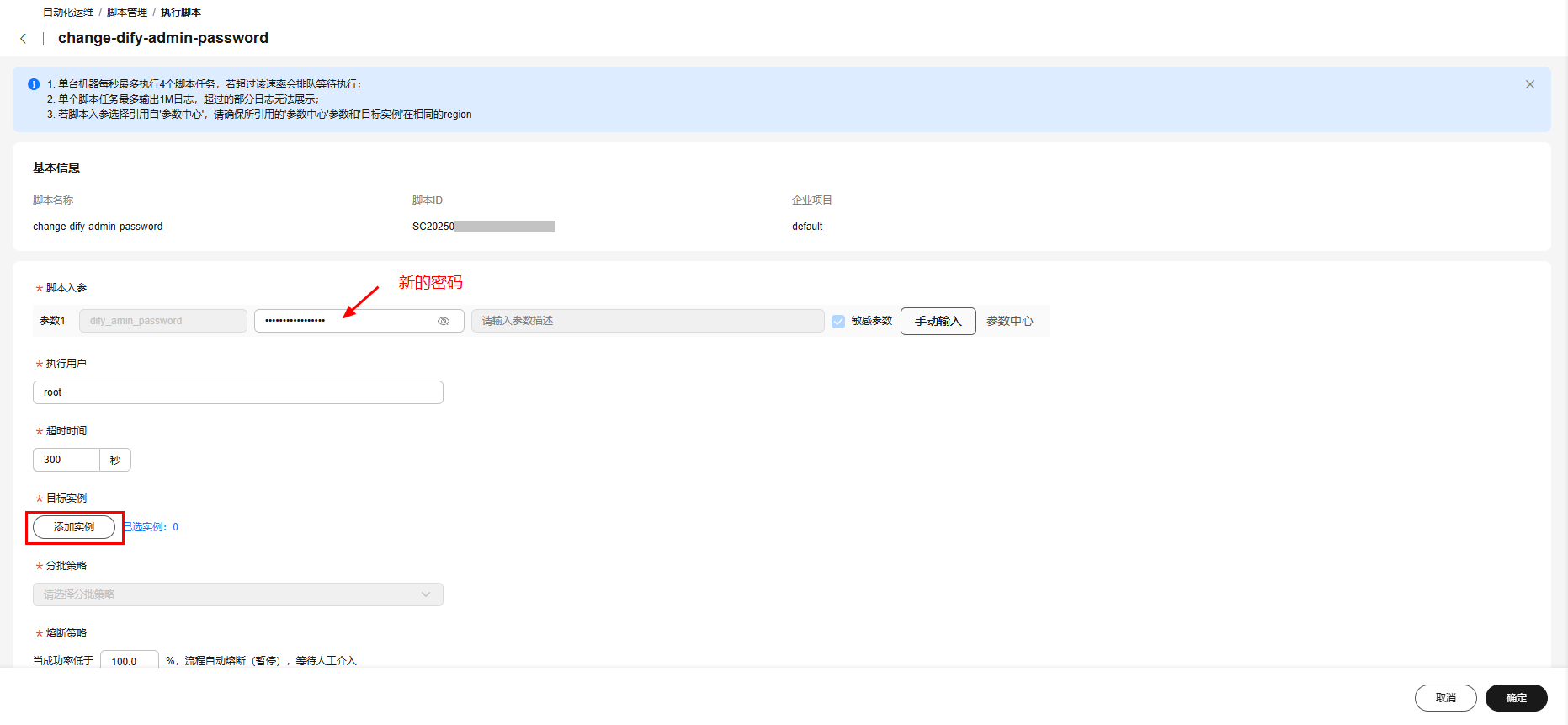

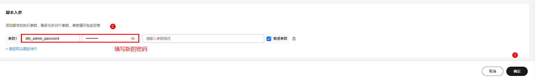

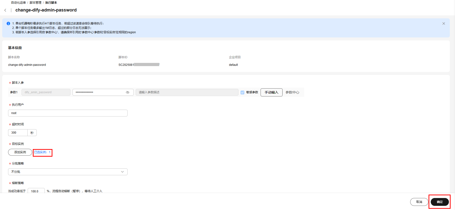

脚本入参填写“dify_admin_password”,参数值为需要重置的dify管理员的新密码,完成后单击右下角的“确定”。
图6 脚本入参

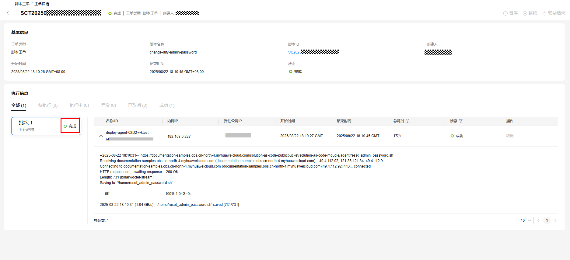

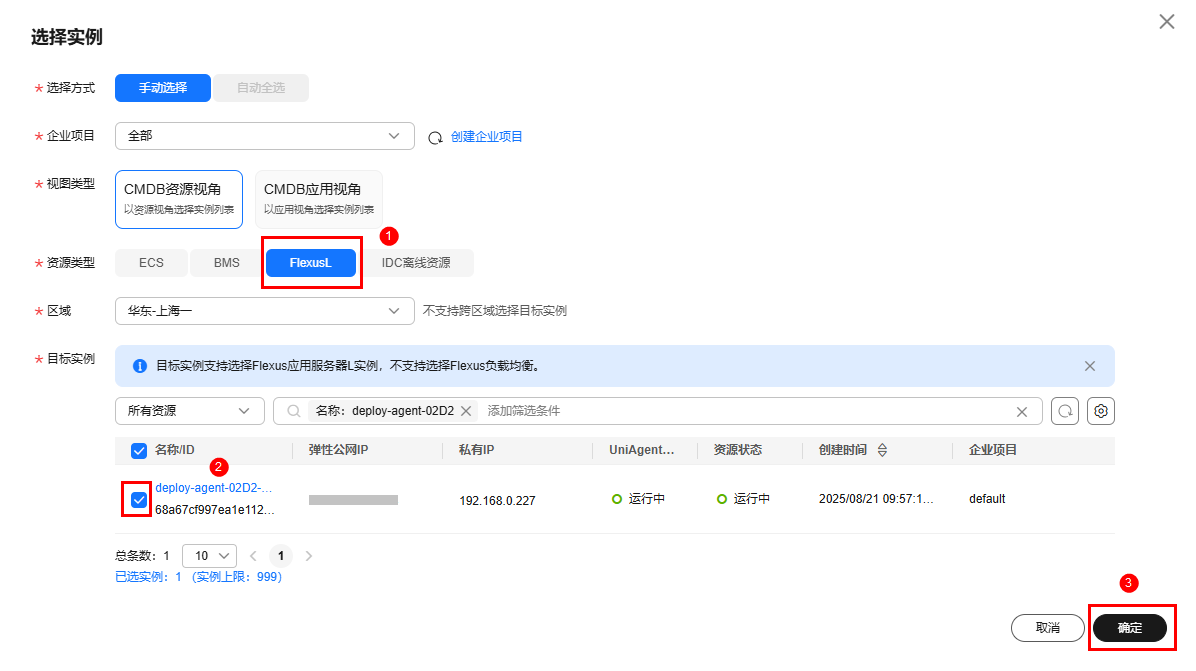

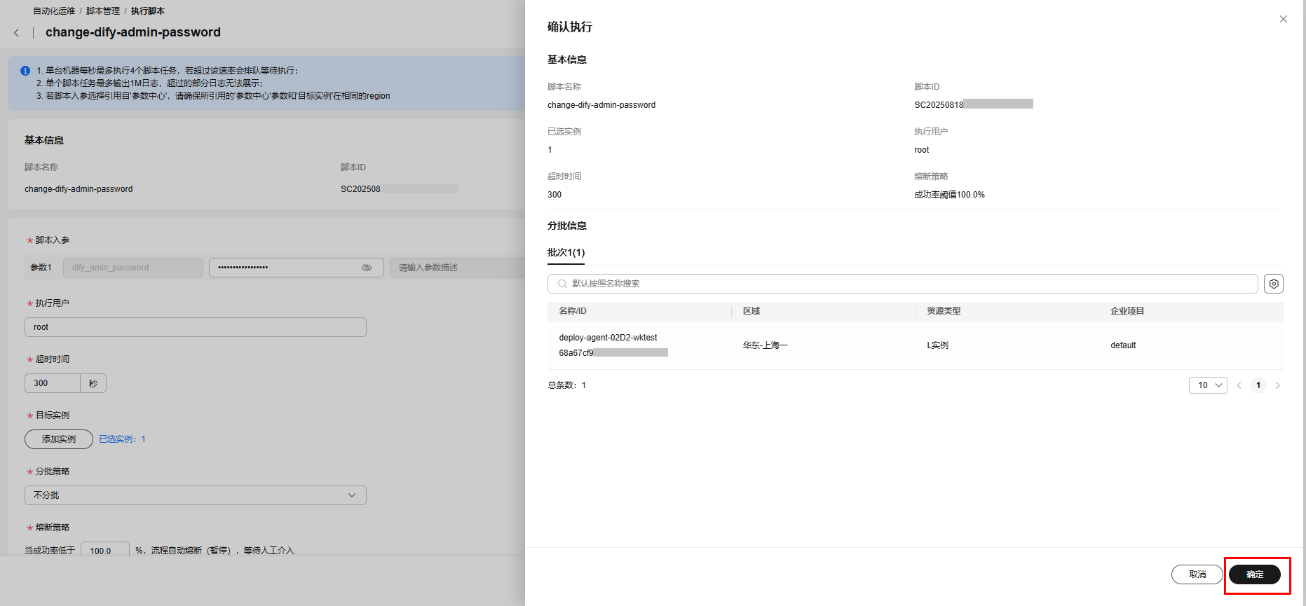

4、 单击右侧“执行”,选择需要重置dify管理员密码的服务器,执行脚本,过程如下图所示,成功后使用新密码登录即可。
图7 执行
图8 添加实例
图9 选择需要执行命令的L实例
图10 已添加目标实例
图11 确定执行脚本
图12 执行成功
