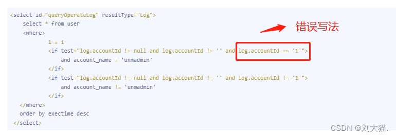

<select id="queryOperateLog" resultType="Log">
	select * from user
	<where>
            1 = 1
            <if test="log.accountId != null and log.accountId != '' and log.accountId == '1'">
                and account_name = 'unmadmin'
            </if>
            <if test="log.accountId != null and log.accountId != '' and log.accountId != '1'">
                and account_name != 'unmadmin'
            </if>
   </where>
   order by exectime desc
 </select>

结论:mybatis会把纯数字的字符串进行强制转换,就是大白话讲说碰到log.accountId == ‘1’它会把’1’强制抓换成字符格式,而字符串“1” = = 字符’1’,比较结果为false。
重点:Mybatis是使用的OGNL表达式来进行解析的,在OGNL的表达式中,'1’会被解析成字符,因为java是强类型的,char 和 一个String 会导致不等。所以if标签中的sql不会被解析。

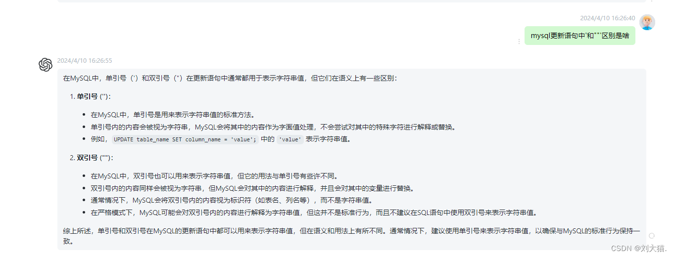

那么这时候网友会问了,单引号''和""双引号在mysql中感觉差不多啊,平常使用也没问题啊,其实主要区别在这里,国内chatGPT给出的答案是:

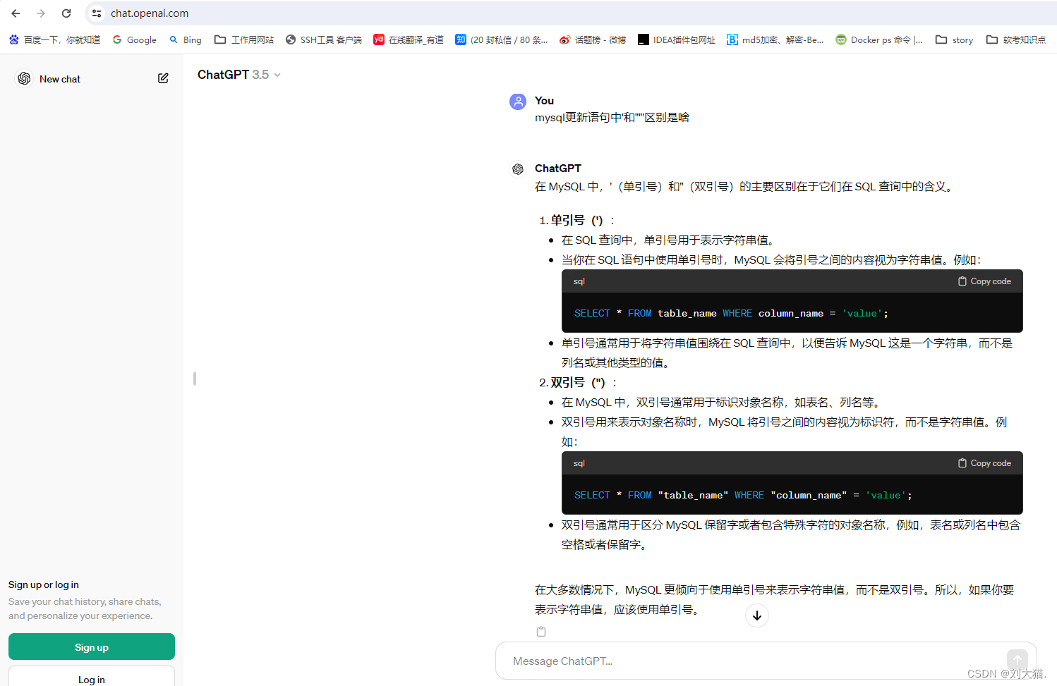

国外chatGPT给出的答案是:

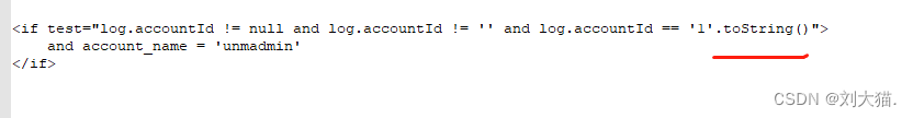

方案2:使用.toString(),这个方案新颖,估计一般人见都没见过,即单引号保留,但是后面多拼接了个.toString()
