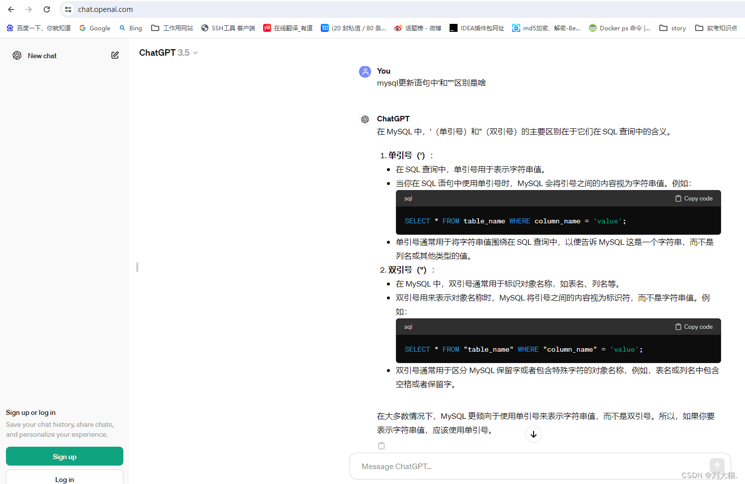

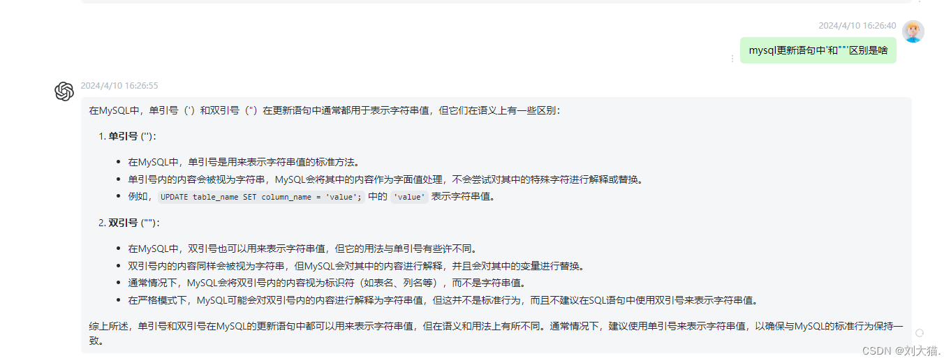

那么这时候网友会问了,单引号''和""双引号在mysql中感觉差不多啊,平常使用也没问题啊,其实主要区别在这里,国内chatGPT给出的答案是:
国外chatGPT给出的答案是:
那么网友会问了,平常我使用的时候输入字符串使用单引号’'或者双引号""也没碰到过这个问题啊,其实问题出在String accountId值上:

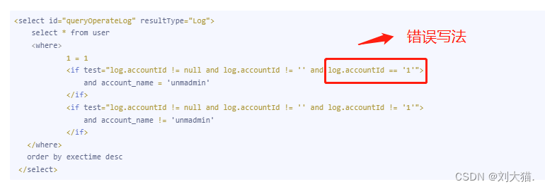

错误写法:
正确写法:

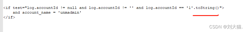

方案2:使用.toString(),这个方案新颖,估计一般人见都没见过,即单引号保留,但是后面多拼接了个.toString()
