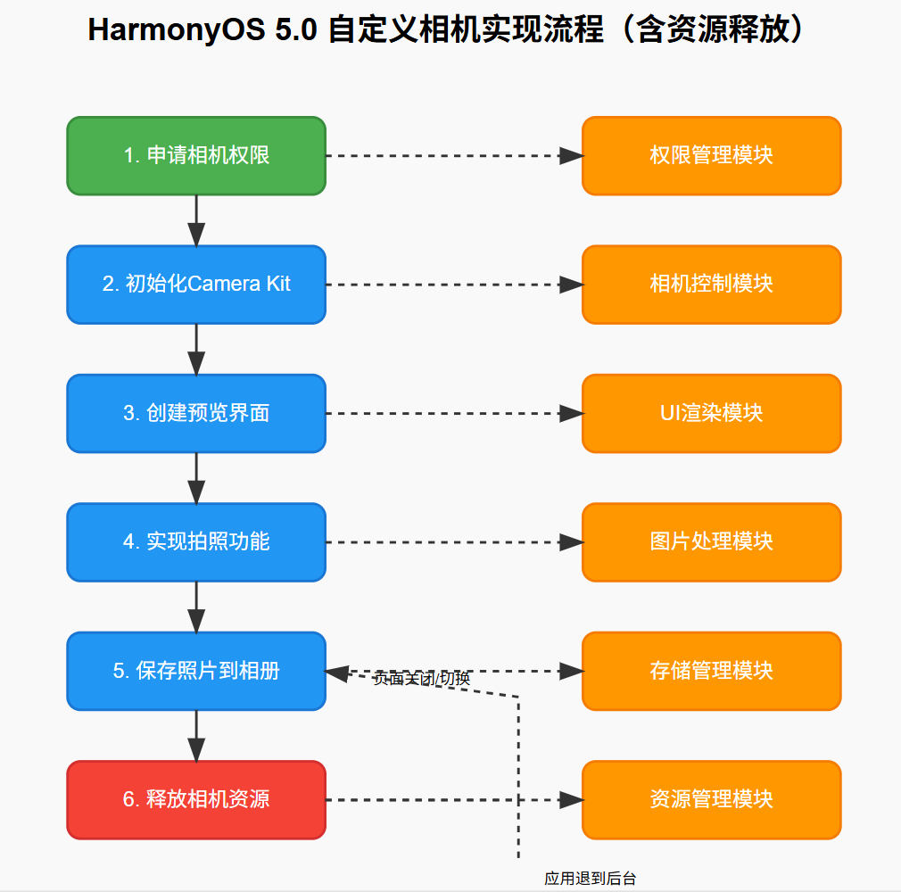

前言
鸿蒙应用开发中,当实现需要用到相机的功能时,例如扫一扫,自定义相机、人脸活体检测等,有可能遇到唤起的相机黑屏。
该问题主要是因为相机未释放导致。通常出现在前一个页面中使用了相机后,进入后一个页面中也在使用相机的情况下。
问题拆解
当我们开发定制扫一扫或者自定义相机时,需要操作camera对象,系统提供了单例对象来管控相机的生命周期。此时就很容易出现上述的释放问题。
按照开发习惯,我们经常会将资源释放逻辑,放在页面销毁函数中进行操作。但是该处理,在页面跳转时,会造成相机资源未释放,进入下个页面,也需要使用相机时,导致相机的启动操作会报错,XComponent黑屏。
为了便于理解,以我们之前开发遇到的真实业务场景来举例,当扫码页面启动,相机资源正常按照步骤进行初始化后,此时扫码进入特殊场景,会跳转到人脸活体检测页面,导致进入页面后,人脸活体检测相机视频流是黑色。
该问题就是因为扫码页面没有释放相机资源导致。
解决方案
综上所述,我们在进行相机相关操作时,要注意在页面不显示时onPageHide,也处理相机的资源释放。此方案处理,可规避进入下个页面也使用相机操作

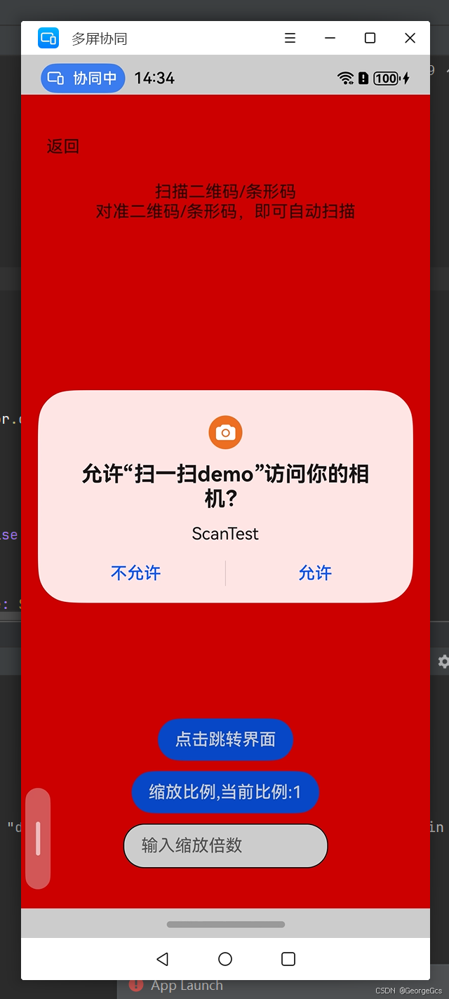

  async reqPermissionsFromUser(): Promise<number[]> {
    hilog.info(0x0001, this.TAG, 'reqPermissionsFromUser start');
    let context = getContext() as common.UIAbilityContext;
    let atManager = abilityAccessCtrl.createAtManager();
    let grantStatus = await atManager.requestPermissionsFromUser(context, ['ohos.permission.CAMERA']);
    return grantStatus.authResults;
   * 用户申请相机权限
  async requestCameraPermission() {
    let grantStatus = await this.reqPermissionsFromUser();
    for (let i = 0; i < grantStatus.length; i++) {
      if (grantStatus[i] === 0) {
        // 用户授权,可以继续访问目标操作
        console.log(this.TAG, "Succeeded in getting permissions.");
        this.userGrant = true;

  @Builder ScanView(){
    Stack() {
      Column() {
        if (this.userGrant) {
          this.ScanKitView()
      .height('100%')
      .width('100%')
      .backgroundColor(Color.Red)
      Column() {
        this.TopTool()
        Column() {
        .layoutWeight(1)
        .width('100%')
        Column() {
          Row() {
            // 闪光灯按钮,启动相机流后才能使用
            Button('FlashLight')
              .onClick(() => {
                // 根据当前闪光灯状态,选择打开或关闭闪关灯
                if (customScan.getFlashLightStatus()) {
