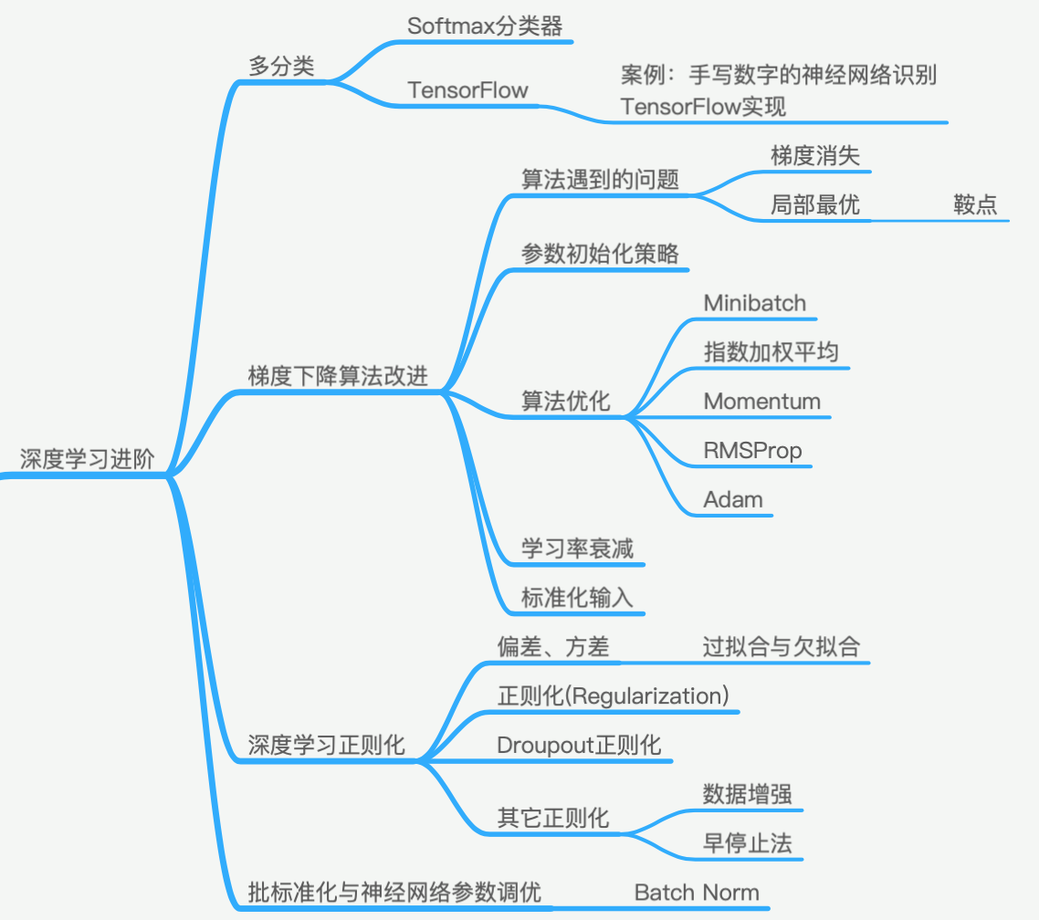

深度学习进阶
知道softmax回归的原理
应用softmax_cross_entropy_with_logits实现softamx以及交叉熵损失计算
应用matmul实现多隐层神经网络的计算
应用TensorFlow完成Mnist手写数字势识别
了解深度学习遇到的一些问题
知道批梯度下降与MiniBatch梯度下降的区别
知道指数加权平均的意义
知道动量梯度、RMSProp、Adam算法的公式意义
知道学习率衰减方式
知道参数初始化策略的意义
了解偏差与方差的意义
知道L2正则化与L1正则化的数学意义
知道Droupout正则化的方法
了解早停止法、数据增强法的其它正则化方式
知道常用的一些神经网络超参数
知道BN层的意义以及数学原理

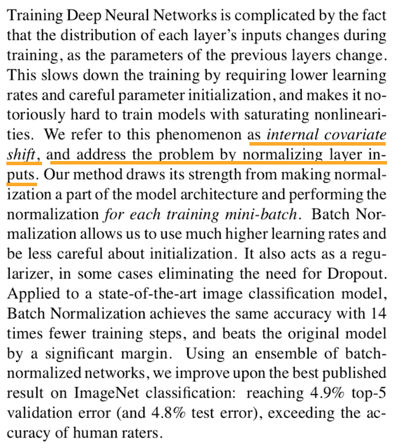

Batch Normalization论文地址:[
其中最开头介绍是这样的:
训练深度神经网络很复杂,因为在训练期间每层输入的分布发生变化,因为前一层的参数发生了变化。这通过要求较低的学
习率和仔细的参数初始化来减慢训练速度,并且使得训练具有饱和非线性的模型变得非常困难。我们将这种现象称为** 内部协
变量偏移** ,并通过 **标准化层** 输入来解决问题。我们的方法的优势在于使标准化成为模型体系结构的一部分,并为每
个培训小批量执行标准化。批量标准化允许我们使用更高的学习率并且不太关心初始化。它还可以充当调节器,在某些情况
下可以消除对Dropout的需求。应用于最先进的图像分类模型,批量标准化实现了相同的精度,培训步骤减少了14倍,并
且显着地超过了原始模型。使用批量标准化网络的集合,我们改进了ImageNet分类的最佳发布结果:达到4.9%的前5个
验证错误(和4.8%的测试错误),超出了人类评估者的准确性。

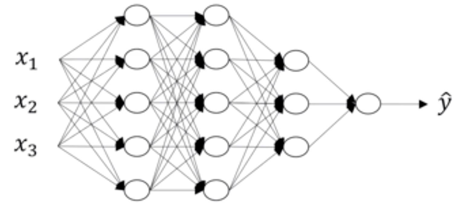

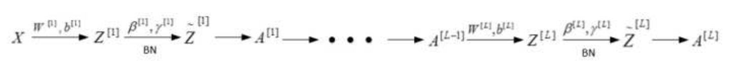

首先我们还是回到之前,我们对输入特征 X 使用了标准化处理。标准化化后的优化得到了加速。
对于深层网络呢?我们接下来看一下这个公式,这是向量的表示。表示每Mini-batch有m个样本。
  • m个样本的向量表示
    Z[L]=W[L]A[L−1]+b[L]Z^{[L]} = W^{[L]}A^{[L-1]}+b^{[L]}Z​[L]​​=W​[L]​​A​[L−1]​​+b​[L]​​
A[L]=g[L]A^{[L]}=g^{[L]}(Z^{[L]})A​[L]​​=g​[L]​​(Z​[L]​​)
输入A[L−1]A^{[L-1]}A​[L−1]​​A[L]A^{[L]}A​[L]​​
深层网络当中不止是初始的特征输入,而到了隐藏层也有输出结果,所以我们是否能够对隐层的输入Z[L]Z^{[L]}Z​[L]​​A[L]A^{[L]}A​[L]​​

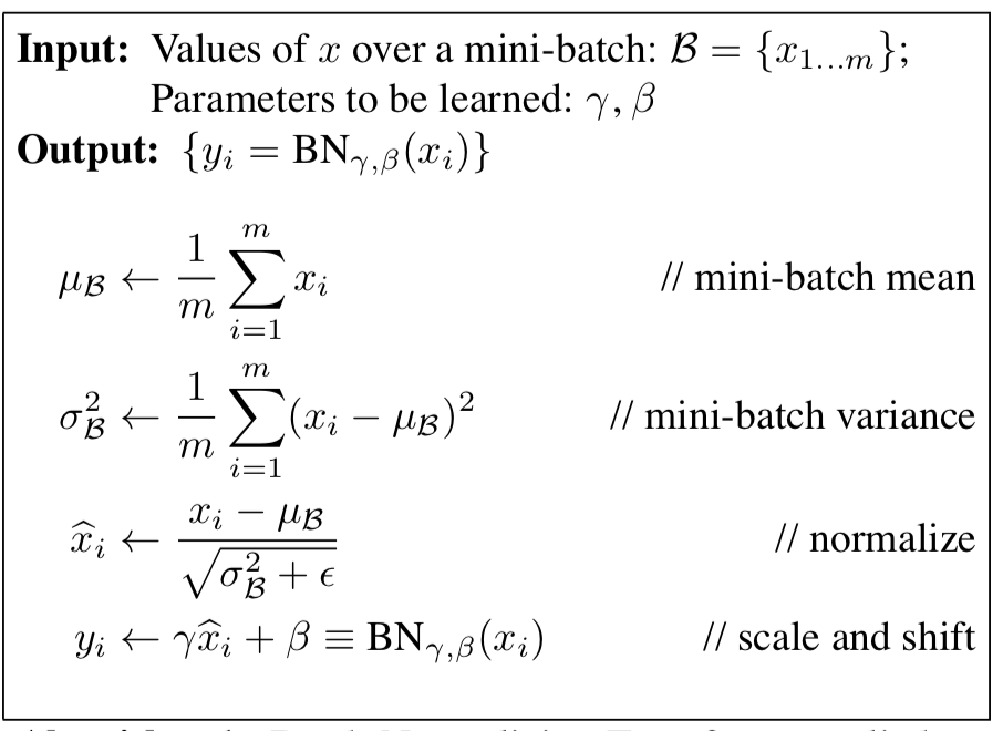

2.4.2.1 批标准化公式
[TutorialsPoint Python]
所以假设对于上图第二个四个神经元隐层。记做Z[l]Z^{[l]}Z​[l]​​z[i][l]z^{[l]}_{[i]}z​[i]​[l]​​lll
μ=1m∑iz(i)\mu = \frac{1}{m} \sum_i z^{(i)}μ=​m​​1​​∑​i​​z​(i)​​
σ2=1m∑i(zi−μ)2\sigma^2 = \frac{1}{m} \sum_i {(z_i - \mu)}^2σ​2​​=​m​​1​​∑​i​​(z​i​​−μ)​2​​
znorm(i)=z(i)−μσ2+ϵz_{norm}^{(i)} = \frac{z^{(i)} - \mu}{\sqrt{\sigma^2 + \epsilon}}z​norm​(i)​​=​√​σ​2​​+ϵ​​​​​z​(i)​​−μ​​
其中ϵ\epsilonϵ10−810^{-8}10​−8​​z[i][l]z^{[l]}_{[i]}z​[i]​[l]​​
z~(i)=γznorm(i)+β\tilde z^{(i)} = \gamma z^{(i)}_{norm} + \beta​z​~​​​(i)​​=γz​norm​(i)​​+β
其中,γ\gammaγβ\betaβ

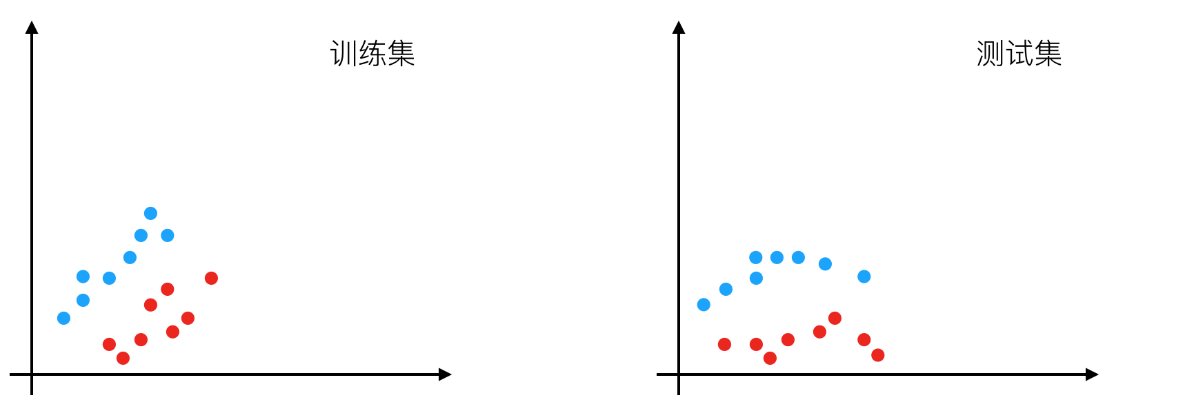

我们之前在原文中标记了一个问题叫做叫做"internal covariate shift"。这个词翻译叫做协变量偏移,但是并不是很好理解。那么有一个解释叫做 在网络当中数据的分布会随着不同数据集改变 。这是网络中存在的问题。那我们一起来看一下数据本身分布是在这里会有什么问题。
也就是说如果我们在训练集中的数据分布如左图,那么网络当中学习到的分布状况也就是左图。那对于给定一个测试集中的数据,分布不一样。这个网络可能就不能准确去区分。这种情况下,一般要对模型进行重新训练。
Batch Normalization的作用就是减小Internal Covariate Shift 所带来的影响,让模型变得更加健壮,鲁棒性(Robustness)更强。即使输入的值改变了,由于 Batch Normalization 的作用,使得均值和方差保持固定(由每一层γ\gammaγβ\betaβ

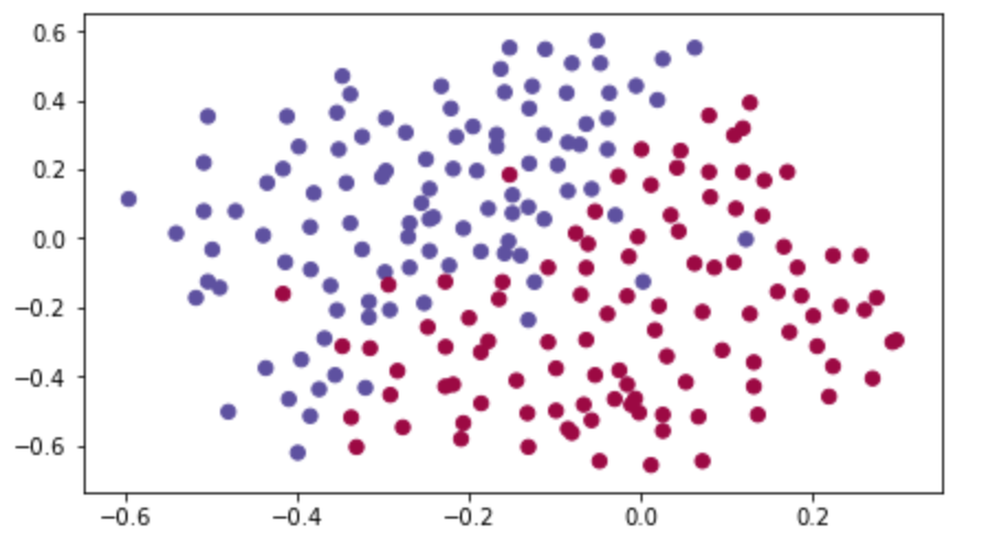

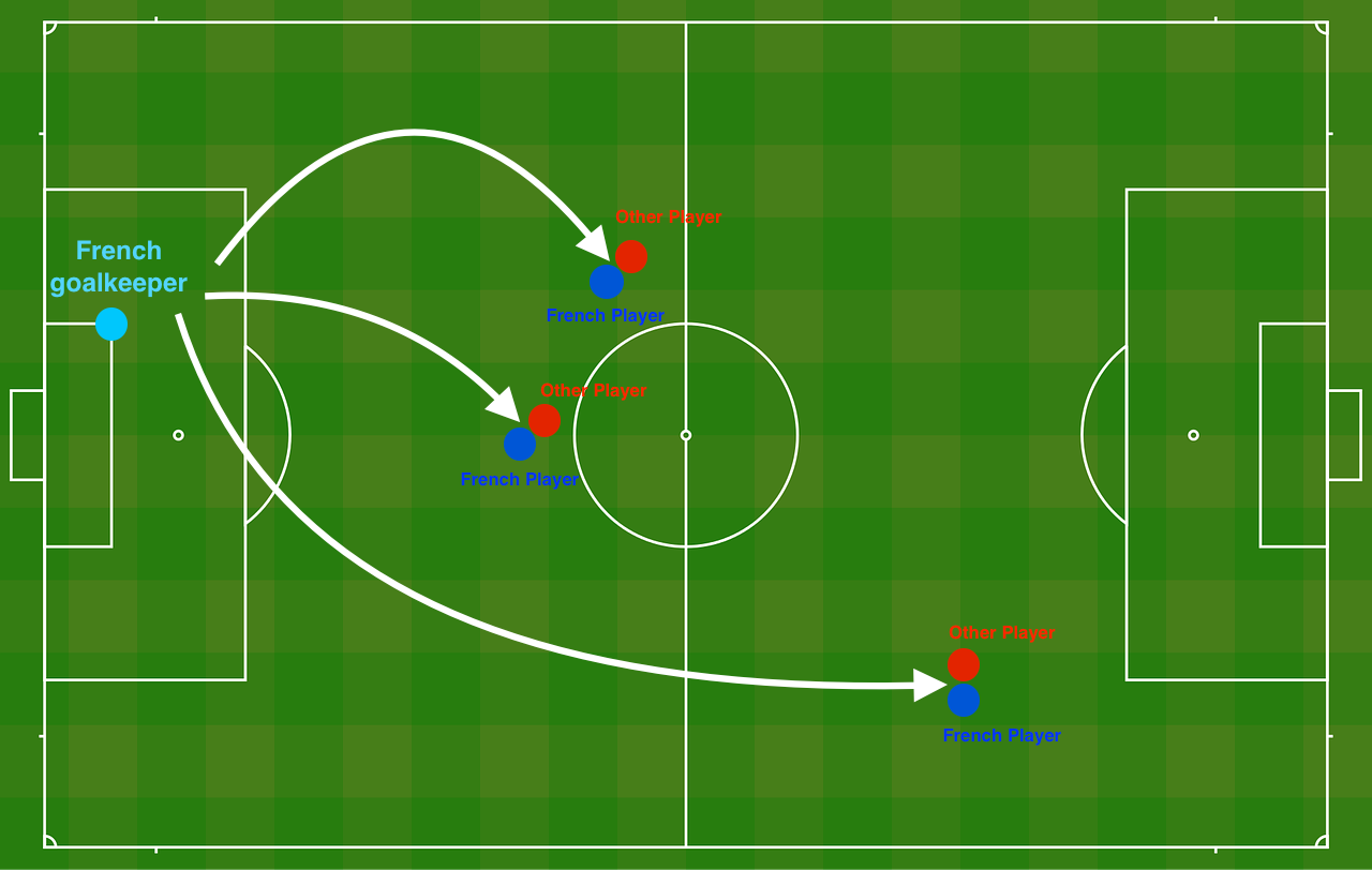

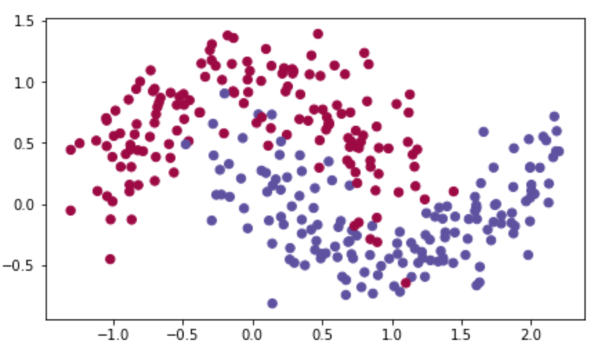

问题陈述:假如法国足球公司招聘AI专家。他们希望你推荐法国队的守门员应该踢球的位置,以便法国队的球员可以用他们的头来击球。
守门员将球踢到空中,每支球队的球员都在用头撞击球。我们提供了法国过去10场比赛位置数据集。
每个点对应于足球场上的位置,在法国守门员从足球场的左侧射球之后,足球运动员用他/她的头击球。
  • 如果点是蓝色,则意味着法国球员设法用他们的头击球
  • 如果点是红色,则表示其他球队的球员用他们的头击球
分类目的:使用深度学习模型找到守门员应该踢球的场地位置。

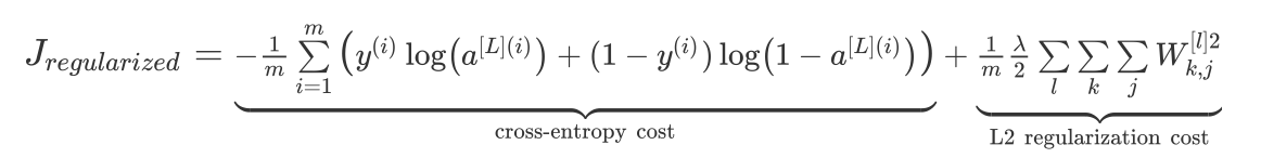

题目,要求采用两种自己实现的方式来进行预测:
  • 自带有L2正则化的网络,λ=0.7\lambda=0.7λ=0.7
  • 自实现带有Droupout的网络, keep_prob=0.86
结果:
