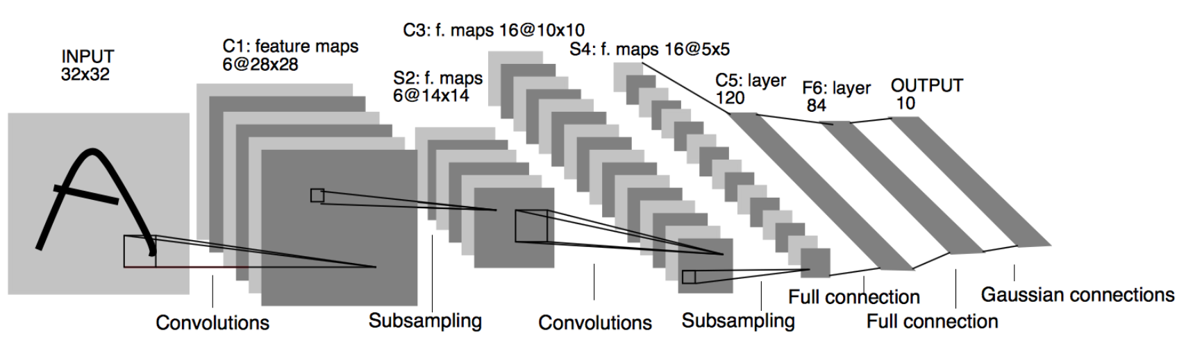

3.1.1 卷积神经网络的组成
  • 定义
  • 卷积神经网络由一个或多个卷积层、池化层以及全连接层等组成。与其他深度学习结构相比,卷积神经网络在图像等方面能够给出更好的结果。这一模型也可以使用反向传播算法进行训练。相比较其他浅层或深度神经网络,卷积神经网络需要考量的参数更少,使之成为一种颇具吸引力的深度学习结构。
我们来看一下卷积网络的整体结构什么样子。
其中包含了几个主要结构
  • 卷积层(Convolutions)
  • 池化层(Subsampling)
  • 全连接层(Full connection)
  • 激活函数

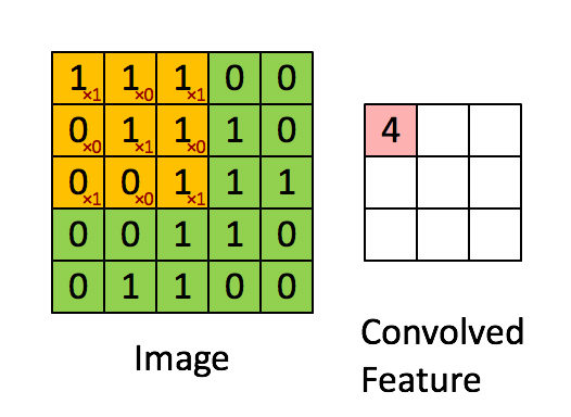

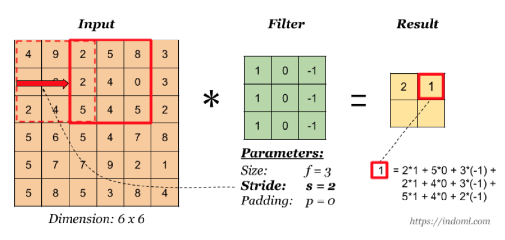

3.1.2.1 卷积运算过程
对于之前介绍的卷积运算过程,我们用一张动图来表示更好理解些。一下计算中,假设图片长宽相等,设为N
  • 一个步长,3 X 3 卷积核运算
假设是一张5 X 5 的单通道图片,通过使用3 X 3 大小的卷积核运算得到一个 3 X 3大小的运算结果(图片像素数值仅供参考)
我们会发现进行卷积之后的图片变小了,假设N为图片大小,F为卷积核大小
相当于N−F+1=5−3+1=3N - F + 1 = 5 - 3 + 1 = 3N−F+1=5−3+1=3
如果我们换一个卷积核大小或者加入很多层卷积之后,图像可能最后就变成了1 X 1 大小,这不是我们希望看到的结果。并且对于原始图片当中的边缘像素来说,只计算了一遍,二对于中间的像素会有很多次过滤器与之计算,这样导致对边缘信息的丢失。

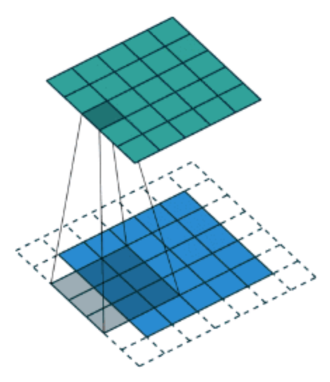

3.1.3 padding-零填充
零填充:在图片像素的最外层加上若干层0值,若一层,记做p =1。
  • 为什么增加的是0?
因为0在权重乘积和运算中对最终结果不造成影响,也就避免了图片增加了额外的干扰信息。
这张图中,还是移动一个像素,并且外面增加了一层0。那么最终计算结果我们可以这样用公式来计算:
5+2∗p−3+1=55 + 2 * p - 3 + 1 = 55+2∗p−3+1=5
P为1,那么最终特征结果为5。实际上我们可以填充更多的像素,假设为2层,则
5+2∗2−3+1=75 + 2 * 2 - 3 + 1 = 75+2∗2−3+1=7

3.1.4 stride-步长
以上例子中我们看到的都是每次移动一个像素步长的结果,如果将这个步长修改为2,3,那结果如何?
这样如果以原来的计算公式,那么结果
N+2P−F+1=6+0−3+1=4N + 2P - F + 1 = 6 + 0 -3 +1 = 4N+2P−F+1=6+0−3+1=4
但是移动2个像素才得出一个结果,所以公式变为
[os 文档]
N+2P−F2+1=1.5+1=2.5\frac{N + 2P - F}{2} + 1 = 1.5 + 1 = 2.5​2​​N+2P−F​​+1=1.5+1=2.5

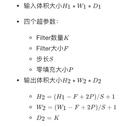

所以最终的公式就为:
对于输入图片大小为N,过滤器大小为F,步长为S,零填充为P,
(N+2P−FS+1),(N+2P−FS+1)(\frac{N + 2P - F}{S} + 1),(\frac{N + 2P - F}{S} + 1)(​S​​N+2P−F​​+1),(​S​​N+2P−F​​+1)

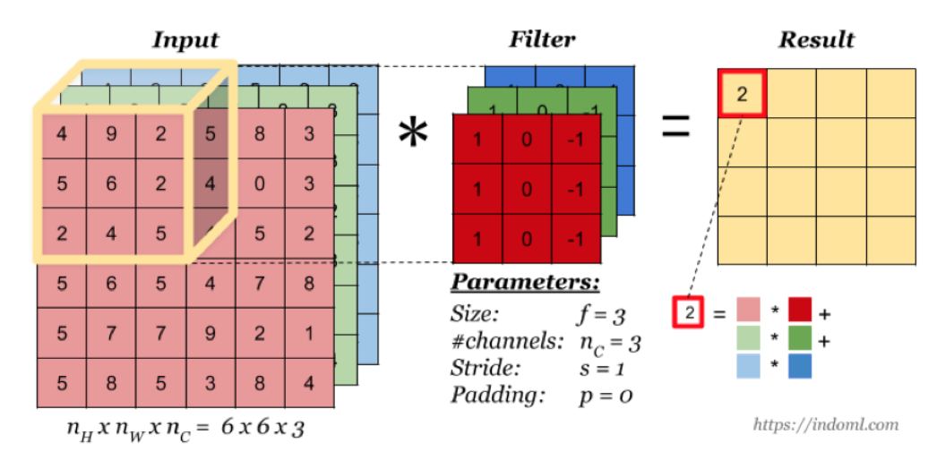

3.1.5 多通道卷积
[Databases 异步库]
[Seaborn 文档]
当输入有多个通道(channel)时(例如图片可以有 RGB 三个通道),卷积核需要拥有相同的channel数,每个卷积核 channel 与输入层的对应 channel 进行卷积,将每个 channel 的卷积结果按位相加得到最终的 Feature Map。

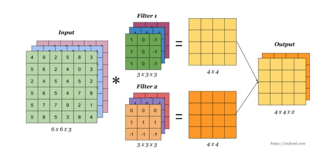

3.1.5.1 多卷积核(多个Filter)
当有多个卷积核时,可以学习到多种不同的特征,对应产生包含多个 channel 的 Feature Map, 例如上图有两个 filter,所以 output 有两个 channel。这里的多少个卷积核也可理解为多少个神经元。
相当于我们把多个功能的卷积核的计算结果放在一起,能够检测到图片中不同的特征(边缘检测)
