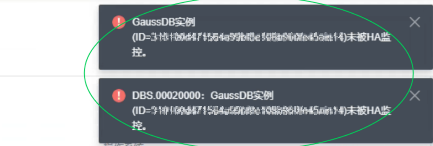

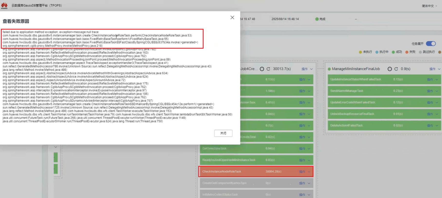

1 问题现象
Fail due to application method exception:exception null trace:
2 问题影响
GaussDB实例在做HA监控时,报GaussDB实例(ID=xxx***********)未被HA监控。

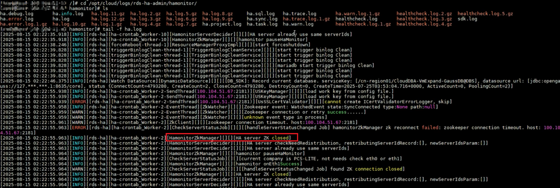

步骤1:登入tpops平台后端服务器,分析日志log.
cd /opt/cloud/logs/rds-ha-admin/hamonitor/
tail -f ha.log

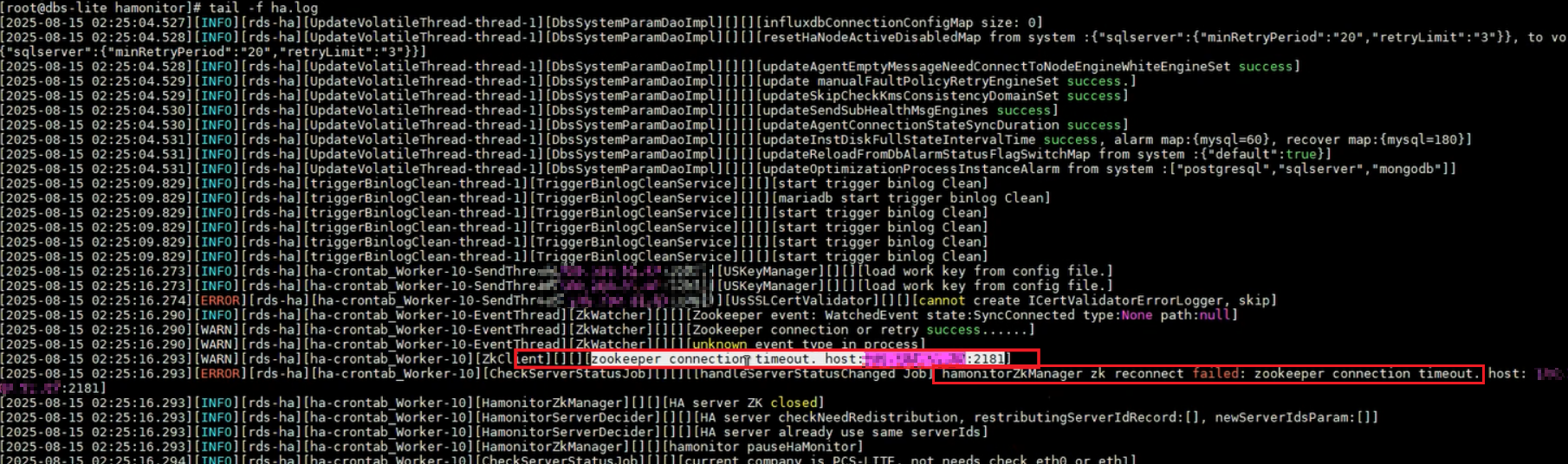

从日志发现:HA server ZK closed
大部分情下是因为TPOPS服务器与GaussDB实例服务器的通信产生延时导致。

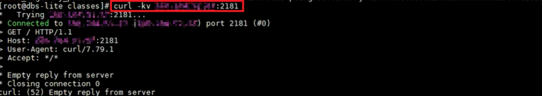

步骤2:测试端口与网络是联通的。

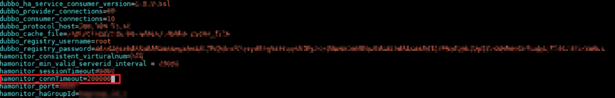

步骤3:更新tpops超时参数
vim /opt/cloud/rds-ha-admin/webapps/ha-admin/WEB-INF/classes/config-properties
将hamonitor_connTimeout值改为200000
步骤4:在tpops继续执行重跑,结果实例下发成功。
