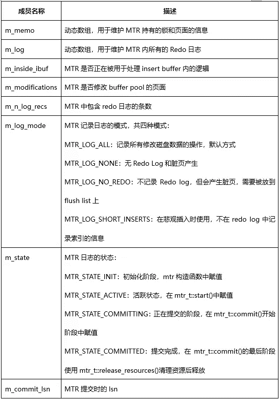

InnoDB引擎中的每一个MTR都是通过mtr_t类型的内存结构体来维护的,其中主要的成员变量存储在mtr_t::Impl类中:
1.pngmtr_t::Impl::m_memo和mtr_t::Impl::m_log是其中最重要的两个成员变量。他们通过dyn_buf_t类型的动态数组进行维护。

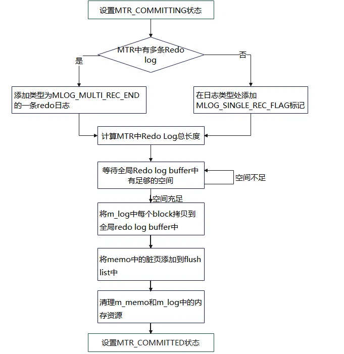

在mtr_t::commit()中,会对已经完成修改的MTR进行提交,其具体函数的调用可以参考文章结尾【1】。
下图描述了它的主要流程。它主要会做如下几件事:
  • 2.png更新MTR状态:在开始时设置状态为MTR_STATE_COMMITTING,在提交结束后设置MTR_STATE_COMMITTED。
  • Redo日志及脏页拷贝:如果有Redo产生,则使用mtr_t::Command::execute()将MTR中暂存的所有Redo Log拷贝到全局的redo log buffer中,并且将对应的页面添加到flush list中。
  • 资源释放:在所有的Redo log和脏页添加好后,会通过mtr_t::Command::release_all()和mtr_t::Command::release_resources ()释放m_memo和m_log申请的内存块。
